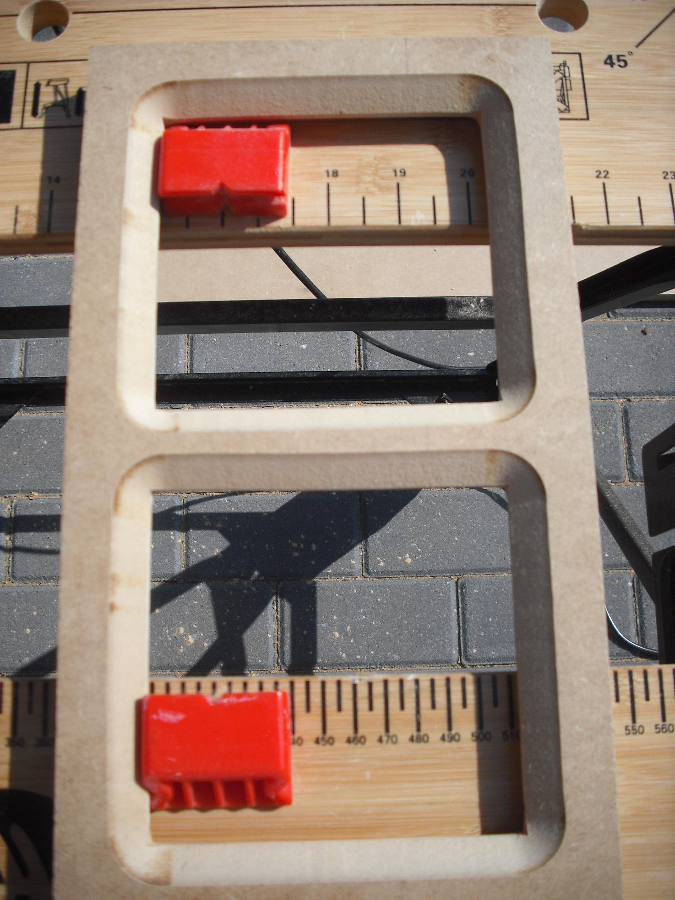

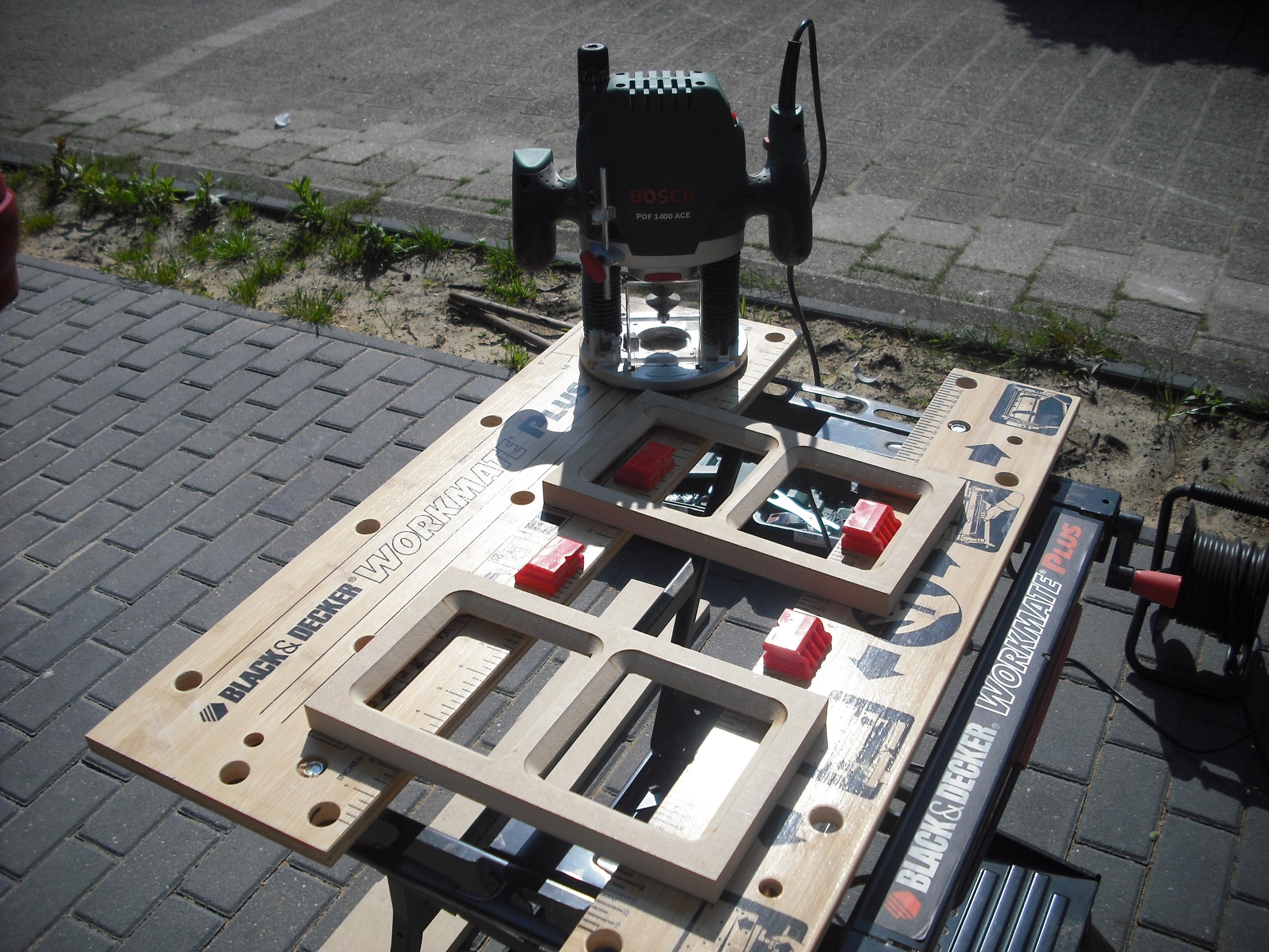

Voor de eerste keer bezig geweest met de freesmachine, en ben tevreden over het resultaat. Mooie afgeschuinde gaten in het tussenschot. Ik hoop dat dit bijdraagt aan het verminderen van staande golven, maar mocht het niet helpen, het ziet er in ieder geval mooi uit, ook al zit het binnen in de kast.

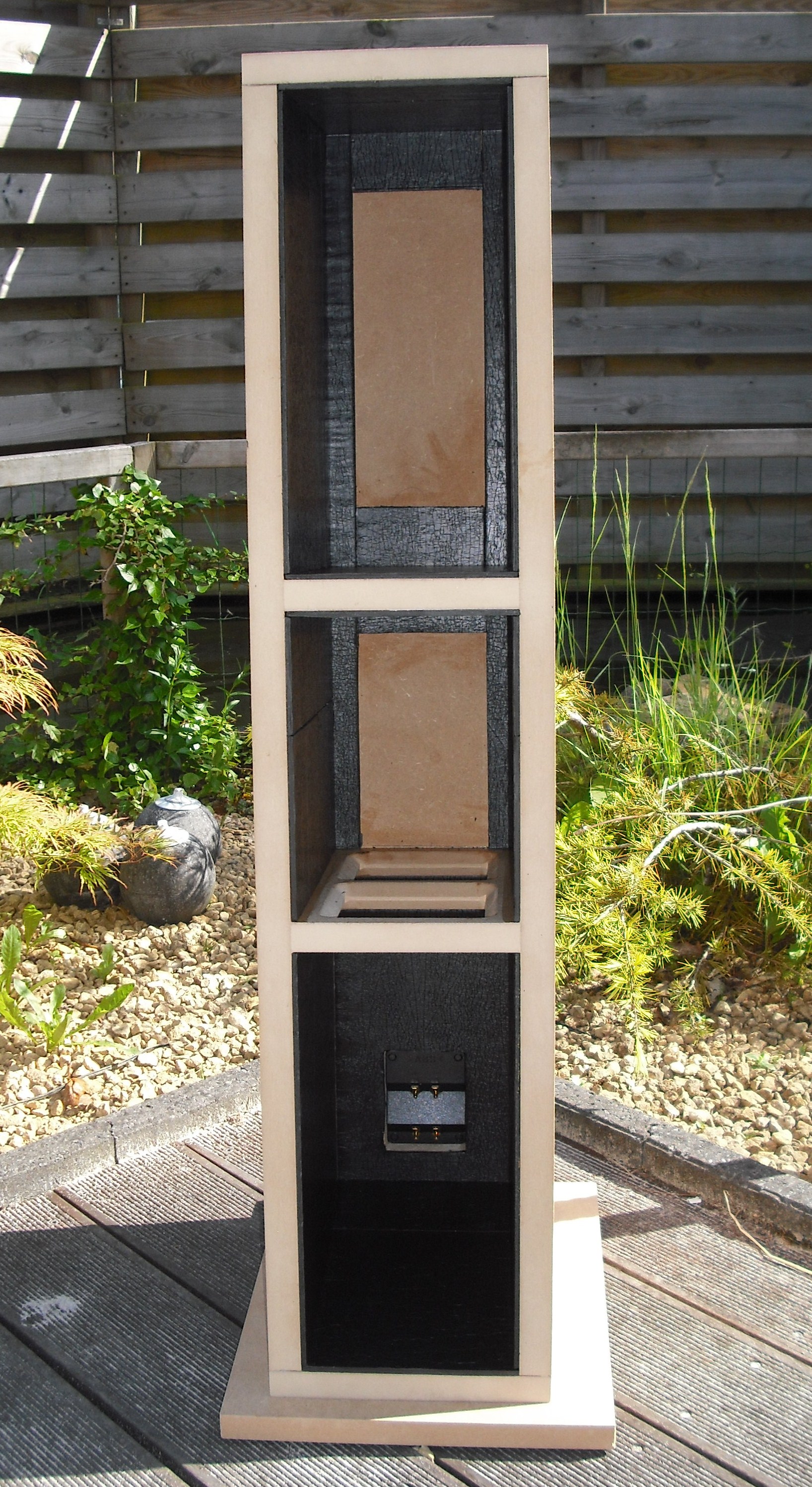

Berichtdoor Zweitse » za 12 jun 2010, 19:17
Vandaag het Vibraflex aangebracht in de kasten. Als je het even in de zon legt is het heel gemakkelijk te verwerken. Je zou het dan zelfs met een pizzasnijder kunnen snijden. De kasten zijn elk wel weer zeven kilo in gewicht toegenomen. Op de kale plekken zal het filter gemonteerd worden. De volgende stap zal het aanbrengen van het noppenschuim zijn.

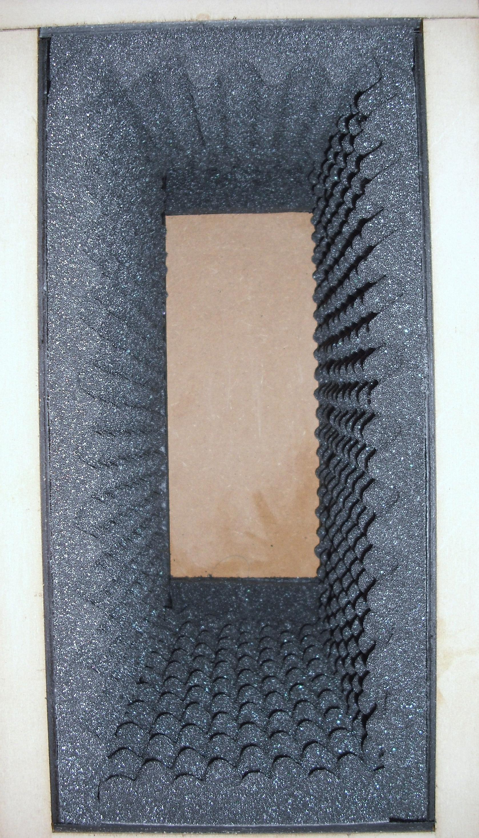

Berichtdoor Zweitse » zo 20 jun 2010, 11:04
Zo, ook het noppenschuim is aangebracht in de kasten. Nu nog even het front maken.

Berichtdoor Zweitse » di 20 jul 2010, 17:49

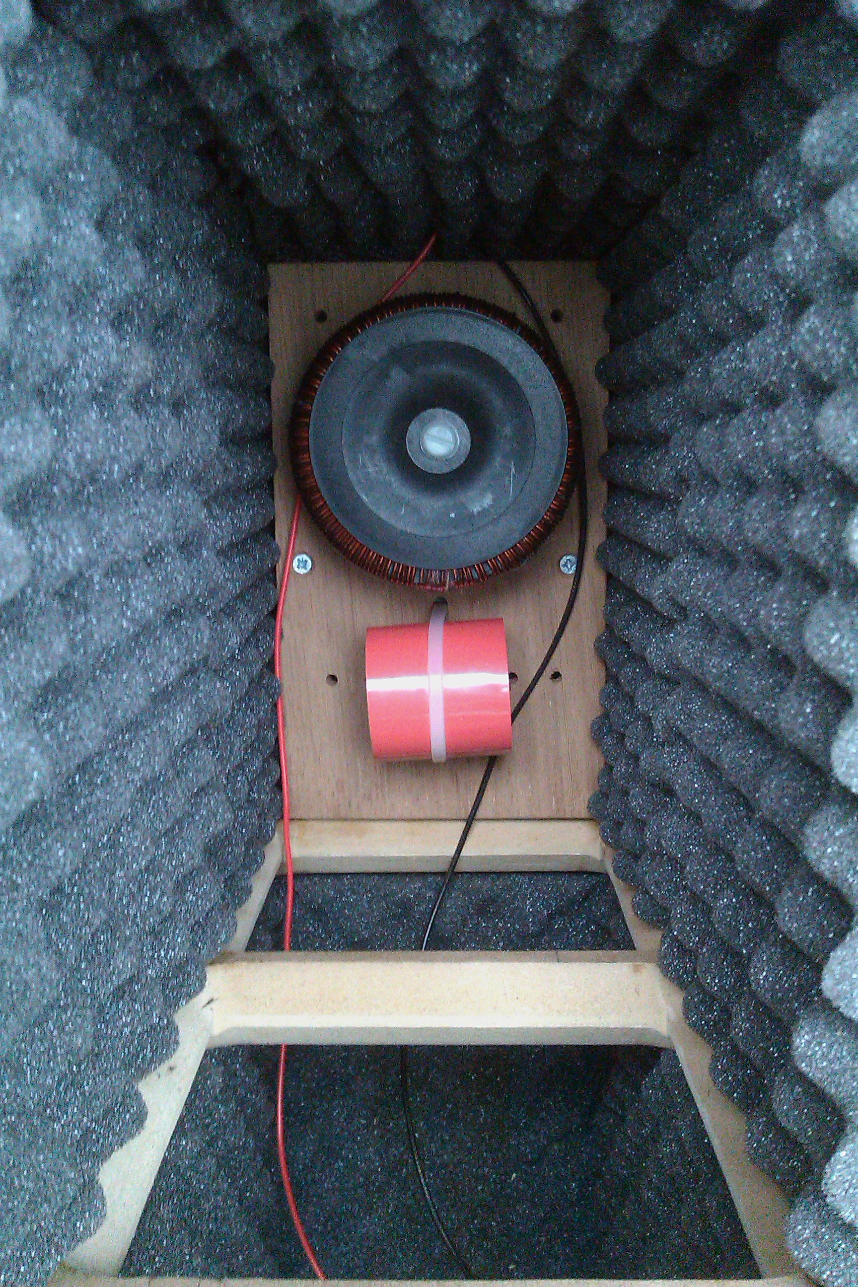

Update. Het loodbitumen en het noppenschuim zit in de kast, en het baffle is grof op maat gemaakt. De volgende stap zal het schuur- en freeswerk worden, maar eerst nog maar even genieten van het mooie weer.

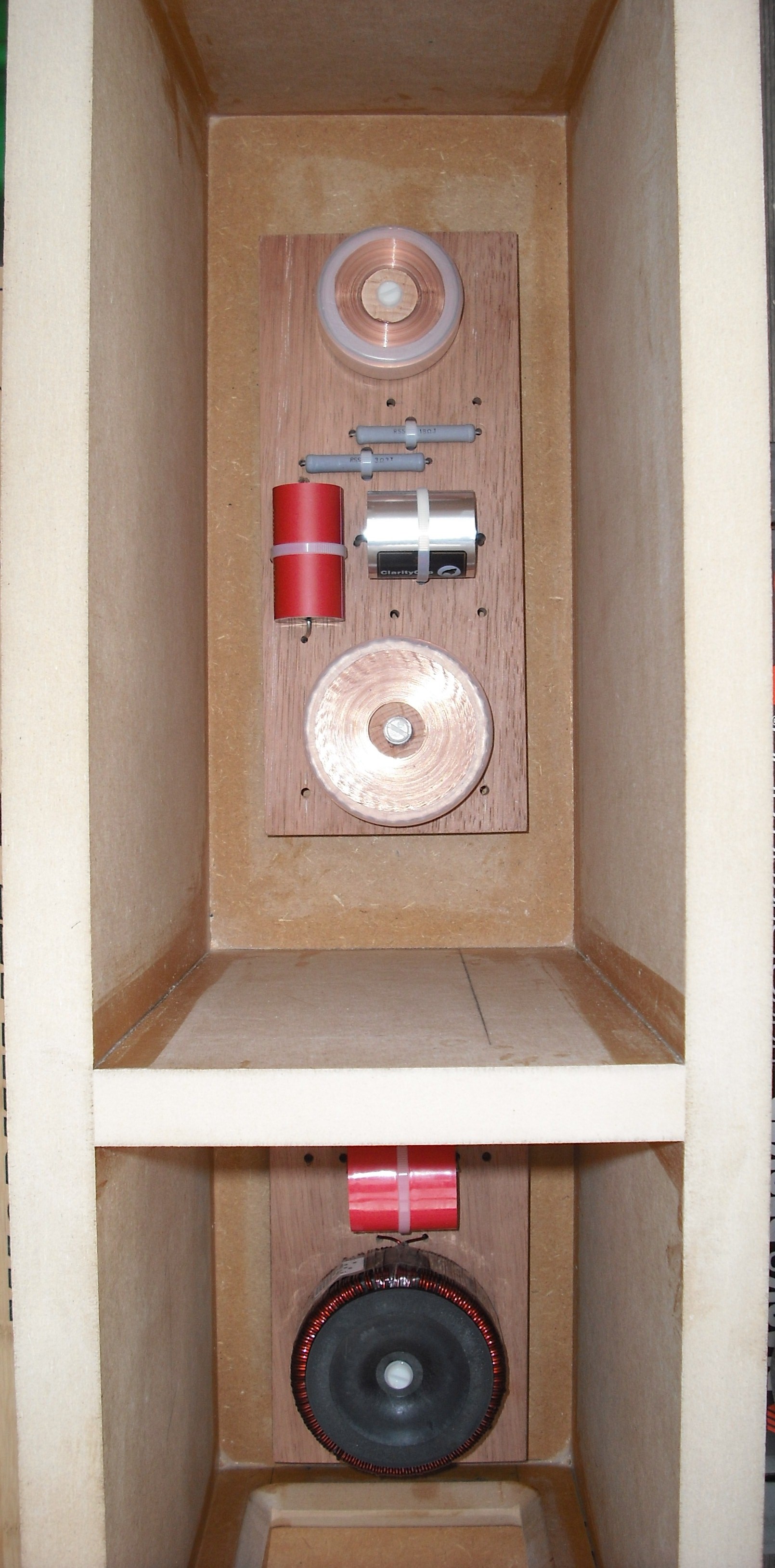

Berichtdoor Zweitse » zo 26 sep 2010, 19:20

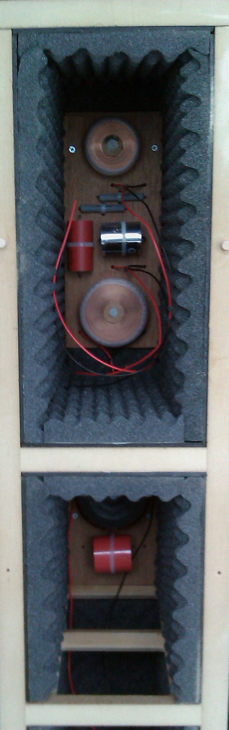

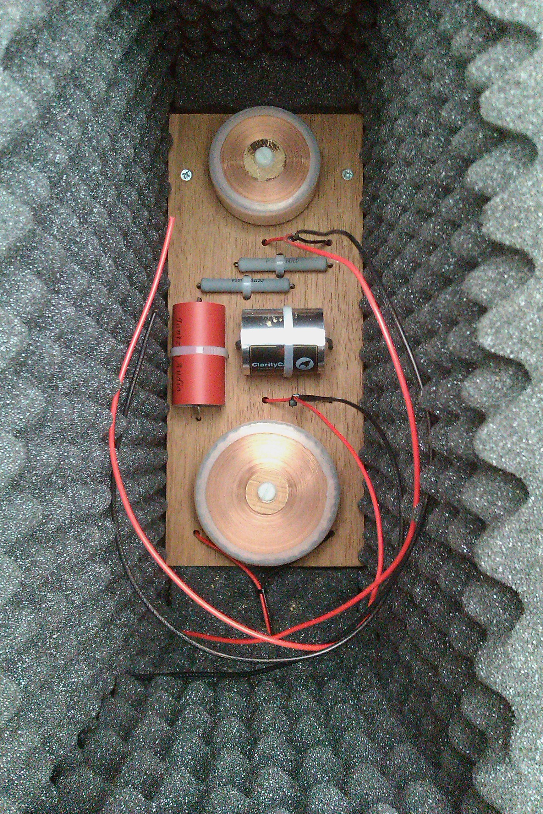

Zo, nog even een update. De filters zitten in de kast, en het geheel past goed. De kabels voor het laag moet nog gemonteerd worden, maar dat gaat deze week nog gebeuren. Dan alles even nalopen of het op juiste manier is aangesloten, en dan de kast dicht maken voor de verdere afwerking.

Berichtdoor Walt » zo 26 sep 2010, 20:48
Heb je wel niet-magnetische schroeven gebruikt voor het vastzetten van die foliespoelen? Een magnetiseerbare schroef kan werken als 'kern' in de spoel dit is niet gewenst.
Groeten Walter
Berichten: 10150
Re: Scanspeak Reference Plus
Berichtdoor hannesie » zo 26 sep 2010, 20:51
Grappig, het viel mij juist op dat hij dat wel had gedaan :D
Nylon..
Hans
Berichten: 3991
Berichtdoor Zweitse » zo 26 sep 2010, 22:39
Zijn inderdaad van nylon. Hier zet je normaal gesproken de WC bril mee vast, maar werkt ook hier goed.
