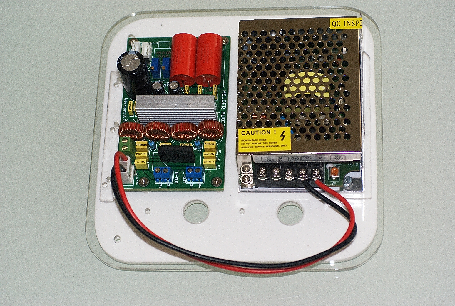

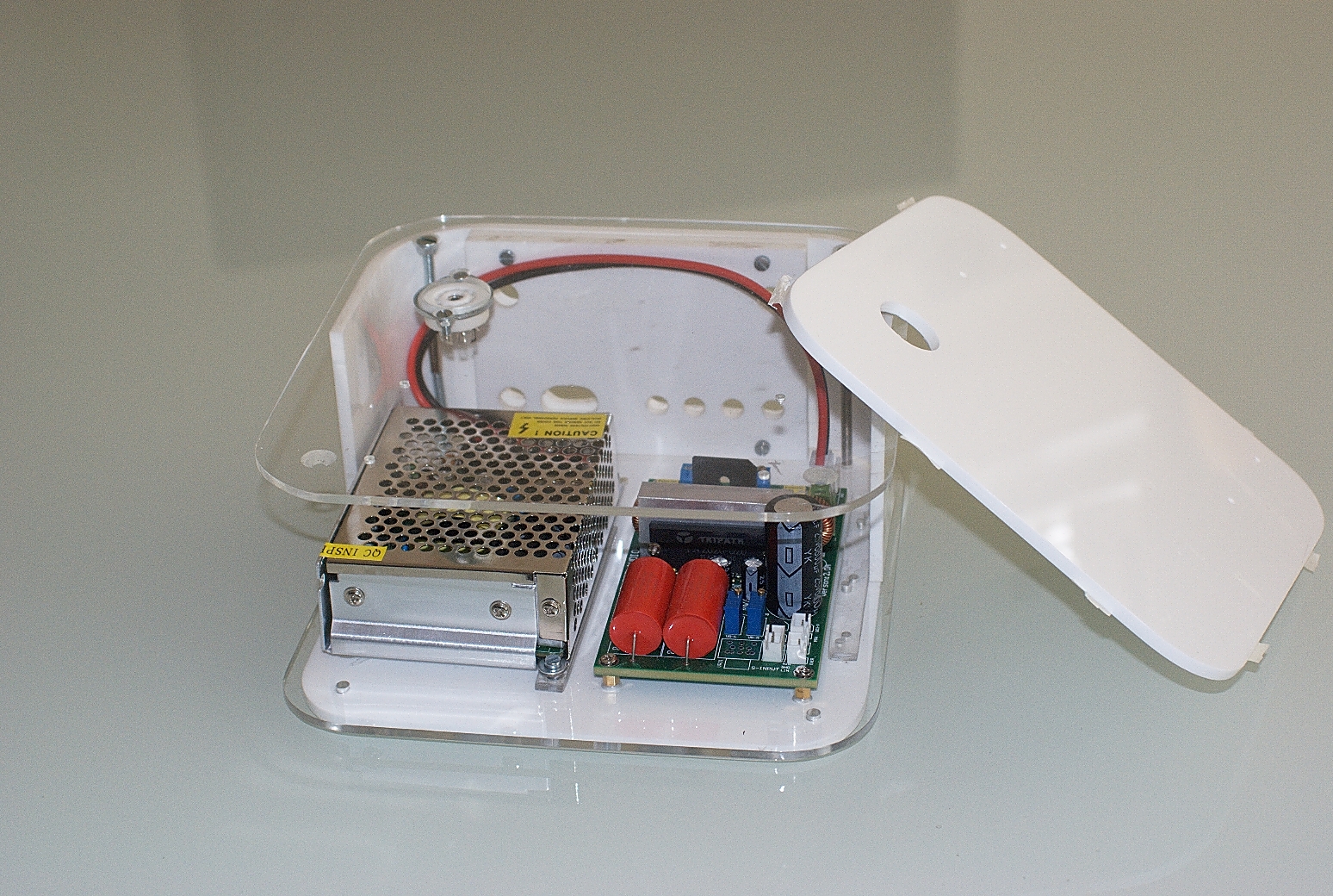

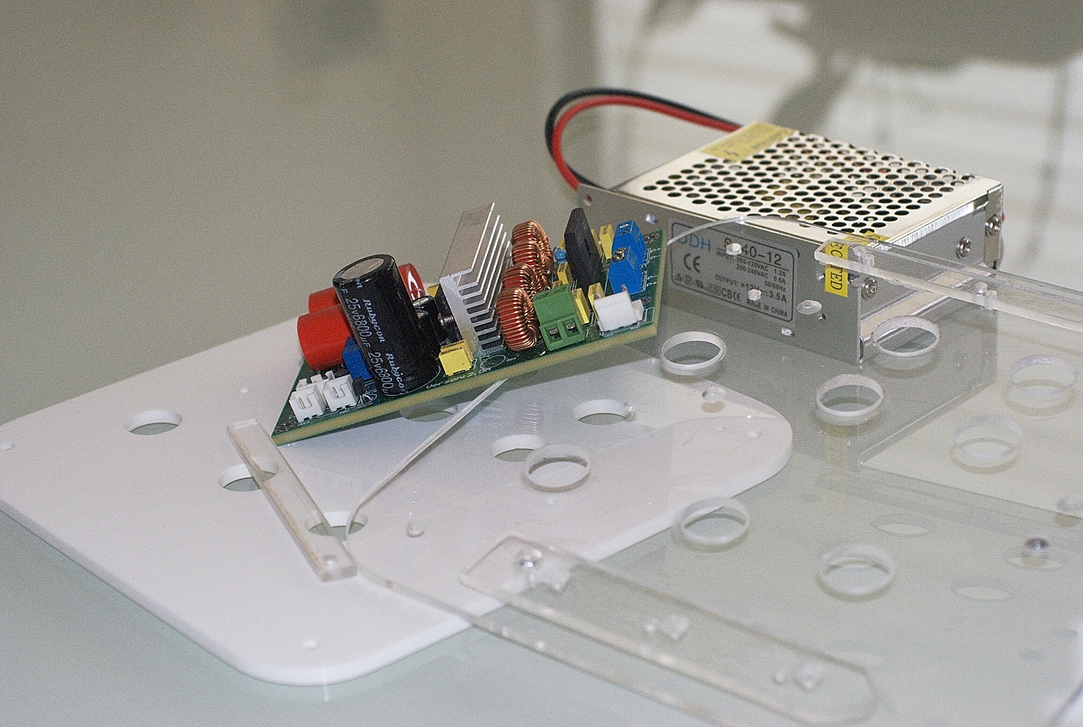

Update van behuizing.. nog lang niet af. pffff.. :|

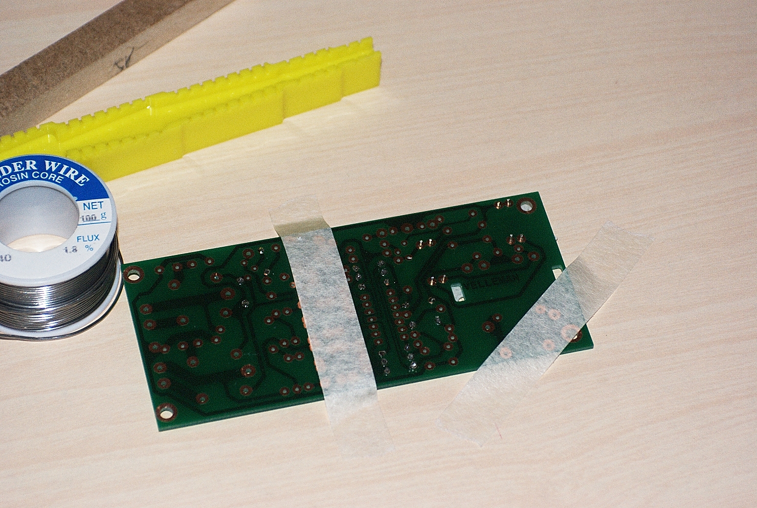

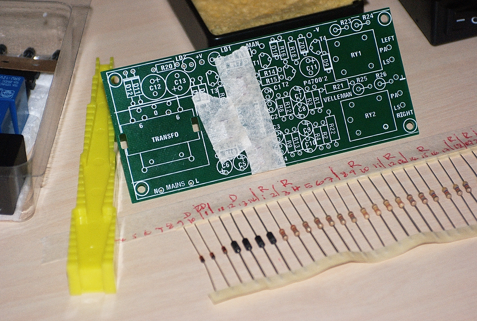

mischa72 schreef:Het component dat je noemt zal waarschijnlijk een reserve-verwarmingselement zijn. 2 draden voor de heating en 2 voor de temperatuurmeting.
Op zich heb je best netjes gesoldeerd. Ik denk dat je een fractie teveel tin gebruikt. De schuine kanten van de soldering zijn bol, terwijl die eigenlijk hol horen te zijn. Kwa soldering maakt het niet veel uit, maar je bent efficiënter met de tin als de hellingen hol zijn doordat je iets minder gebruikt.
Groeten,
Mischa

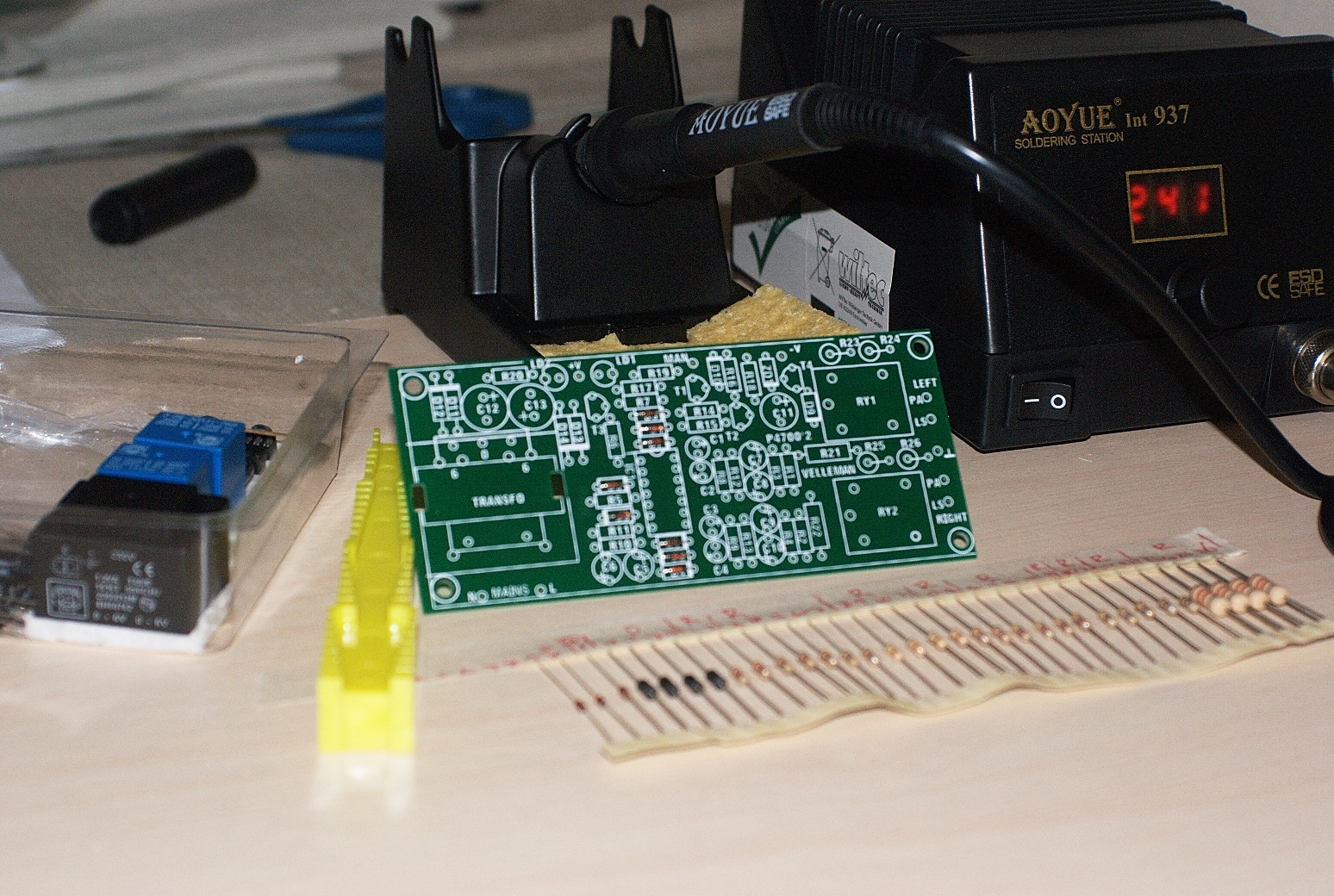

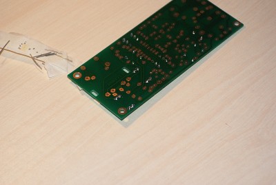

Ik heb mijn werkwijze iets aangepast en ben benieuwd wat je ervan vindt.
1. Weerstandje buigen met een buigmal
2. Door pcb steken en vastplakken met (schilder)tape
3. Sodeerzijde op lengte afknippen
4. Solderen (gaat wel steeds beter, maar t vraagt veel geduld en vaardigheden)
5. Nog uitstekende delen afknippen
Heeft die schildertape nadelige invloed op de componenten, zoals warmte afvoer?
Dank,
Wai
BertDB
Berichten: 1945
Locatie: Mechelen (BE)
Re: 1st zelfbouw audioset Needles en Tripath TA2020
Berichtdoor BertDB » di 29 jun 2010, 15:17
Dag Wai,
je maakt mooie vorderingen!
Erg chique behuizing ook!
Voor het solderen kan je in principe enkel op het einde de pootjes afknippen op lengte.
Uiteraard, ik geef toe, het soldeert niet altijd even makkelijk, en bij zwaardere componenten voert het veel warmte af..
Je kan de pootjes van je componenten ook wat overplooien als je ze door de pcb steekt.
Zo hoef je ze niet vast te tapen en blijven ze toch mooi tegen de pcb zitten :wink:
Berichtdoor gniaw » di 29 jun 2010, 15:49
xbake schreef:...
Dank, ik vind hm ook erg mooi, past goed bij interieur. Ik durf hem niet van dichtbij te kijken... scheef, krom, ... hahahaha. maar wel erg leuk.
xbake schreef:...
De reden dat ik de pootjes, met een klein beetje overlengte, voor het solderen afknip is, dat ik hierdoor makkelijker met mijn solderstift bij de soldeerpunten kom. Anders verspil ik te veel aan tin.
T is niet makkelijk maar ik blijf oefenen en t komt wel goed. Stiekem denk ik nu al aan nieuwe project(en). :-$
xbake schreef:...
Weer wat geleerd! veel dank. :dank: Ik ga proberen. :-({|=

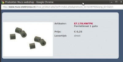

Henkjan schreef:..mss dat snoer om een ferriet kraaltje doen?
Zo ééntje??

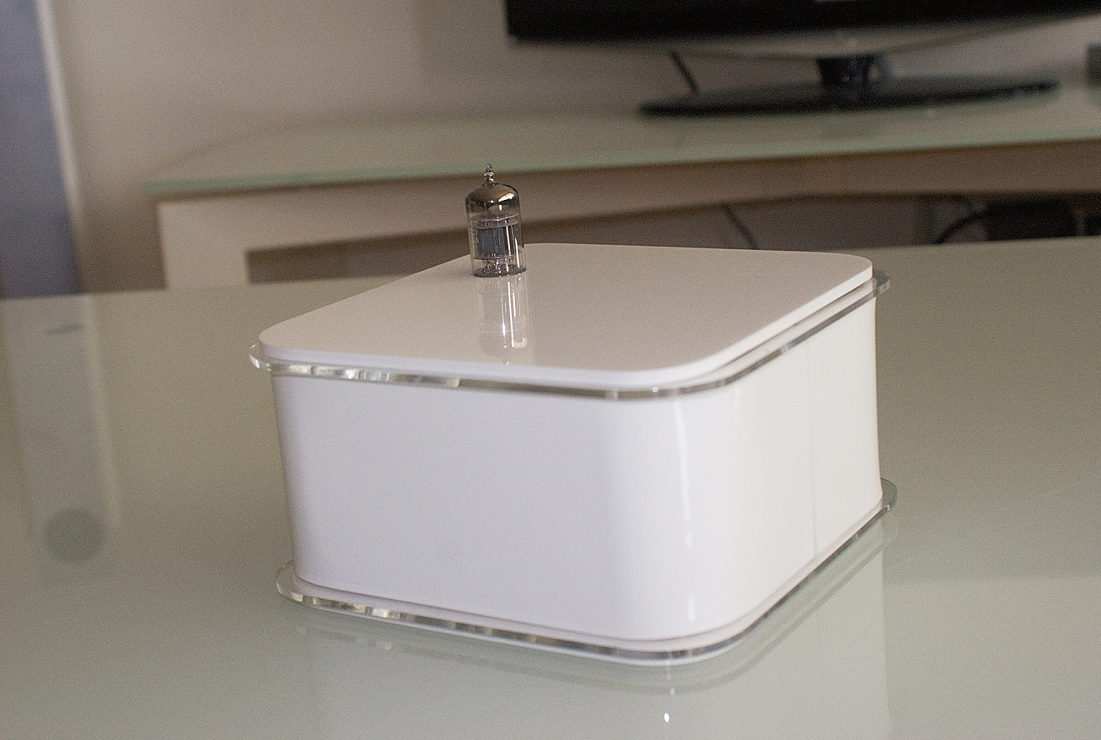

mischa72
Berichten: 4370
Locatie: Munstergeleen
Berichtdoor mischa72 » di 29 jun 2010, 19:43
Dat ziet er al veel beter uit !!!
Zoals ook al eerder opgemerkt, werkt het het handigst als je de componenten door de print steekt, de pootjes ombuigt (bijvoorbeeld naar buiten) en vervolgens aan de binnenkant ( dus tussen de pootjes in) solderen.
De behuizing ziet er erg mooi en modern uit. Moet het setje naast een Mac komen te staan soms?
Groeten,
Mischa

gniaw
Berichten: 221
Lid geworden op: wo 31 mar 2010, 23:18
Berichtdoor gniaw » di 29 jun 2010, 20:00
mischa72 schreef:Dat ziet er al veel beter uit !!!
Helder, dat ga ik doen.
Het wordt wel steeds makkelijker hoor.
Dit is mijn eerste Mac. hahahahaha :lol:
I'm a Linux guy. Ontwerp gejat van appow mini mischien :hide:
Ontwerp komt van interieur thuis, veel glas in wit en blank.

cobaltjeh
Berichten: 1576
Locatie: Dongen
Berichtdoor cobaltjeh » wo 30 jun 2010, 0:11
Die behuizing ziet er echt gelikt uit!, mijn complimenten.
Ik neem aan dat je al vaker met deze materialen gewerkt hebt?
gniaw
Berichten: 221
Berichtdoor gniaw » wo 30 jun 2010, 0:23
cobaltjeh schreef:Die behuizing ziet er echt gelikt uit!, mijn complimenten.
Thanks.
cobaltjeh schreef:...
De eerste keer. Ik kijk nu naar mijn handen, echt hoor! twee linker handen.
Door paar trucjes ziet het best wel leuk uit. Door de transparante panelen zie je de ongelijkheden veel minder. Belangrijkste trucje is de foto's nemen van de juiste hoek. :-k

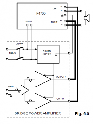

Een onderdeel van mijn Velleman K4700 kit is onduidelijk voor mij. Het gaat om 4 stuks 1W weerstandjes verticaal. Het staat in de omschrijving de volgende:
"If the amplifier to which the module is to be connected has a simple power supply (asymmetrical supply), i.e. an amplifier with output-elcos, the following resistances has
to be mounted.
ATTENTION: if the involved amplifier has a symmetrical power supply, those resistances may NOT be mounted!"
Hier is mijn zoveelste domme vraag:
Ik heb een voeding van Meanwell type S-40-12 (11-14V 3.5A). Is dit een symmetrische of asymmetrische voeding?
Veel dank,
Wai

Je Meanwell is een Asymmetrische voeding.
asym: 0-12V
sym: -12V,0,+12V
--> weerstandjes plaatsen dus :wink:

R23 t/m R26 moet je enkel plaatsen wanneer je versterker een enkele voedingspanning heeft.
Op de output van zo'n versterker zit dan eigenlijk altijd een elco.
Een TA2020 is echter gebrugd. Ze zsijn er dus niet bepaald duidelijk in :?

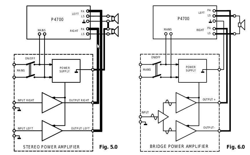

Bridged of niet maakt voor die weerstandjes niet uit.
Dat gaat enkel over de voedingsspanning of die al dan niet (a)symmetrisch is.
Waar je wél mee moet opletten is de ground bij een bridged amp ...!
Als de TA2020 bridged is, dan moet je de massa-aansluiting van de K4700 ENKEL met de power supply massa van je versterker verbinden, in GEEN geval met de speaker !!
dus:
- weerstanden R23 -> R26 plaatsen :?:
- massa aansluiten volgens onderstaand schema
de oplettende kijker heeft dan ook gezien dat je voor een stereo bridged setup 2x K4700 nodig hebt :wink:
Laatst gewijzigd door BertDB op wo 30 jun 2010, 12:35, 2 keer totaal gewijzigd.

Nou die weerstanden zijn enkel nodig als je een elco aan de uitgang van je versterker hebt.
Bij een TA2020 is dat niet zo, dus is het volgens mij niet nodig om te te plaatsen.
Sterker nog, met weerstanden (parallel, maakt 600ohm) naar ground met een gebrugde class-d versterker lijkt me sowieso niet echt handig.
Ik zou die weerstanden niet plaatsen en die plekken gewoon openlaten.
Is niet echt een reden te verzinnen waarom dat fout zou gaan.

Ik kan niet met zekerheid zeggen dat je ze moet plaatsen eigenlijk, maar afgaand op het feit dat je voedingsspanning niet symmetrisch is dacht ik van wel.. :?
Volgens de datasheet van de TA2020 zijn de outputs inderdaad bridged, in GEEN ENKEL GEVAL je speakers (via de K4700) connecteren naar ground dus (en 2x zo'n module gebruiken) !
Wenn die Kathode glüht, freut sich das Gemüt
Berichten: 12365
Berichtdoor b_force » wo 30 jun 2010, 12:33
Zie datasheet -> google :wink:
Deze instructie is wat duidelijker trouwens:
http://www.velleman.eu/downloads/0/asse ... _k4700.pdf
Komt er sowieso op neer dat je twee van deze bordjes nodig hebt voor een gebrudgde versterker.l

1. Moeten de weerstandjes R23->R26 geplaatst worden?
2. Welke schema (Schema fig. 5.0 en fig. 6.0) dient te worden gehanteerd voor de Tripath TA2020 MKIII?
Ad 1. Moeten de weerstandjes R23->R26 geplaatst worden?
Volgens de assembly manual van Velleman de volgende:
to be mounted.
De Meanwell type S-40-12 is een asymmetrische voeding. De Tripath TA2020 MKIII heeft geen output-elco.
Conclusie: Weerstandjes R23->R26 NIET plaatsen.
Ad 2. Welke schema (Schema fig. 5.0 en fig. 6.0) dient te worden gehanteerd voor de Tripath TA2020 MKIII?
De Tripath TA2020 MKIII is intern bridged.
Conclusie: Voor de Tripath TA2020 MKIII dient schema fig 6.0 (2 keer voor stereo) te worden gehanteerd.
Zijn bovenstaande benaderingen juist?
Solly.. ik herhaal veel informatie van jullie, maar ik wil graag begrijpen en bevestigingen anders wordt het een oudejaarsavondfeest (=vuurwerk).
Veel dank,
Wai
BertDB
Berichten: 1945
Berichtdoor BertDB » wo 30 jun 2010, 14:54
Volgens mij 2x juist :D
Ik meende eerst toch dat de weerstanden dienden geplaatst te worden, maar bart heeft het wel bij het rechte eind :wink:
Geen weerstanden plaatsen, en 2x de K4700 toepassen en aansluiten volgens fig 6.0 voor bridged.
Jij weet de komende dagen weer wat gedaan :lol:

Helder...
Ik moet de behuizing nog een keer goed nameten. Ik heb rekening gehouden voor één K4700, ook de hoogte. #-o
