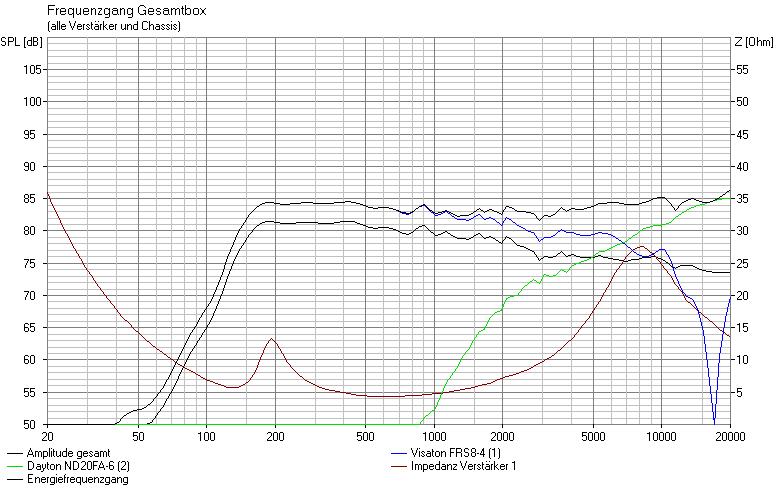

De satellieten zijn ongeveer 0,45L GHP. Afmetingen 138 * 85 * 85 mm, gemaakt van 8 mm MDF (het goeie spul, van iemand die vloeren legt). Simulatie, voor de tweeter had ik de G20SC genomen en die iets aangepast:

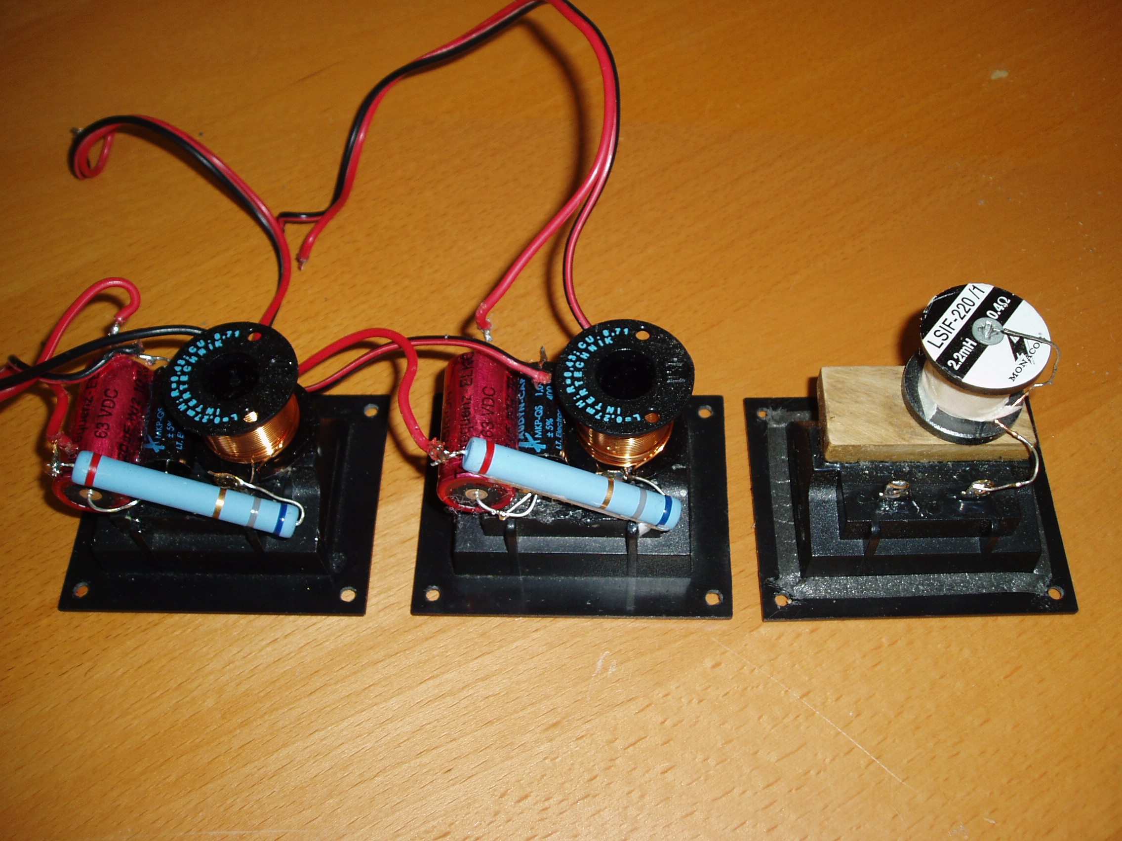

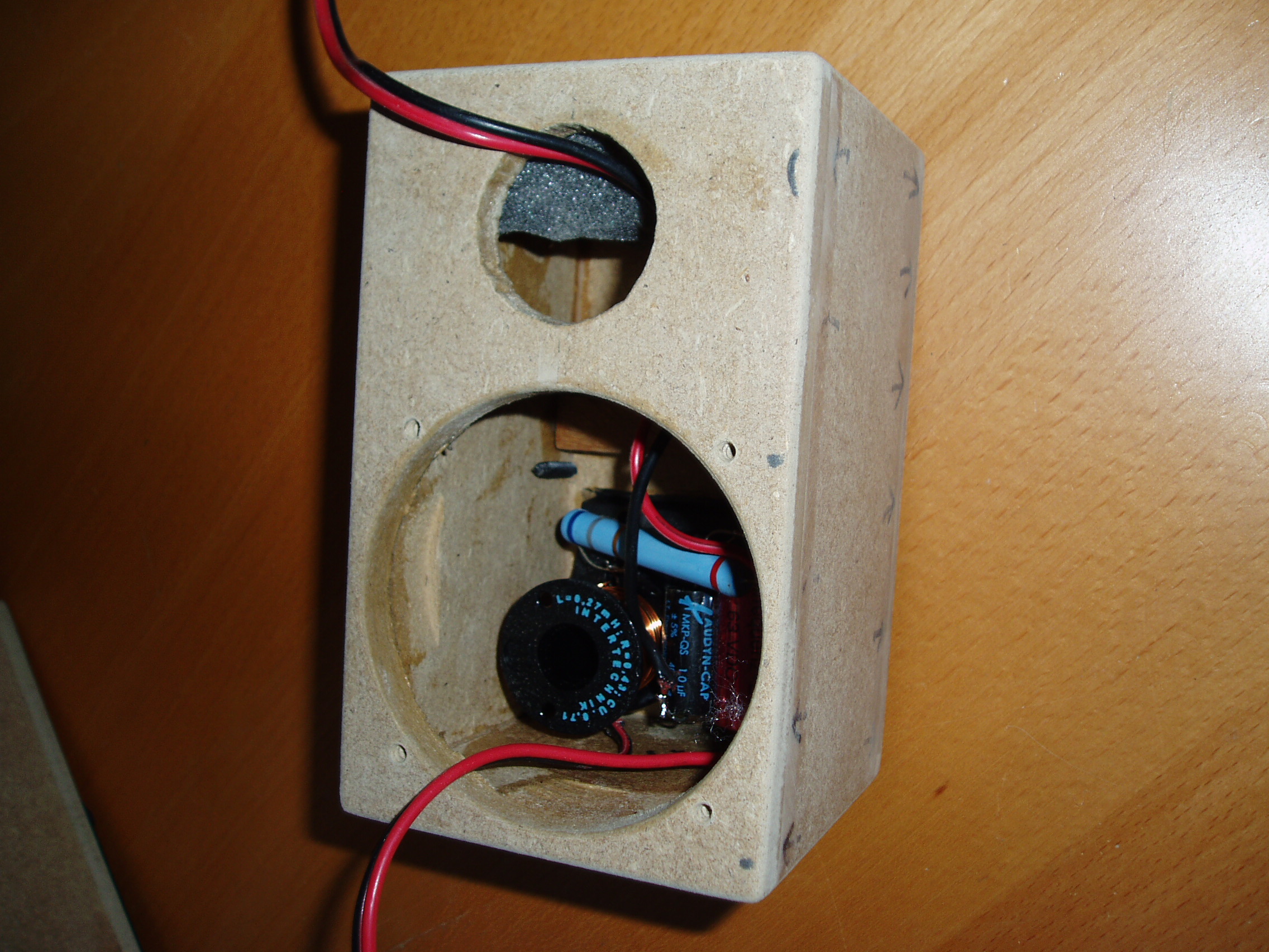

Filter: als je goed kijkt zie je dat ik de condensator van 0,33µF ben vergeten :oops:

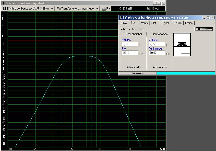

De subwoofer was lastiger te ontwerpen, aangezien ik geen programma ken dat een bandpass subwoofer met een passieve radiator kan berekenen. Het is een kubus geworden met ribben van 24,4 cm, gemaakt van 18 mm bouwmarkt-MDF. Ik had het zo gedaan met WinISD:
  1. gewone bandpass subwoofer berekenen, de voorste kamer bleek 2,8L te zijn, afgestemd op 66Hz
  2. passieve radiator en basreflex simuleren, allebei 2,8L en afgestemd op 66Hz
  3. de Q van de poort veranderen bij de basreflex simulatie, totdat beide grafieken ongeveer over elkaar heen vallen (Q = 7,5 in mijn geval)
  4. die Q invullen bij de bandpass simulatie
  5. ook een 1e orde lowpass-filter invoeren (filtering van de spoel), frequentie gegokt op 200Hz
  6. beetje spelen met de volumes en afstemfrequentie totdat er een mooie grafiek uitkwam

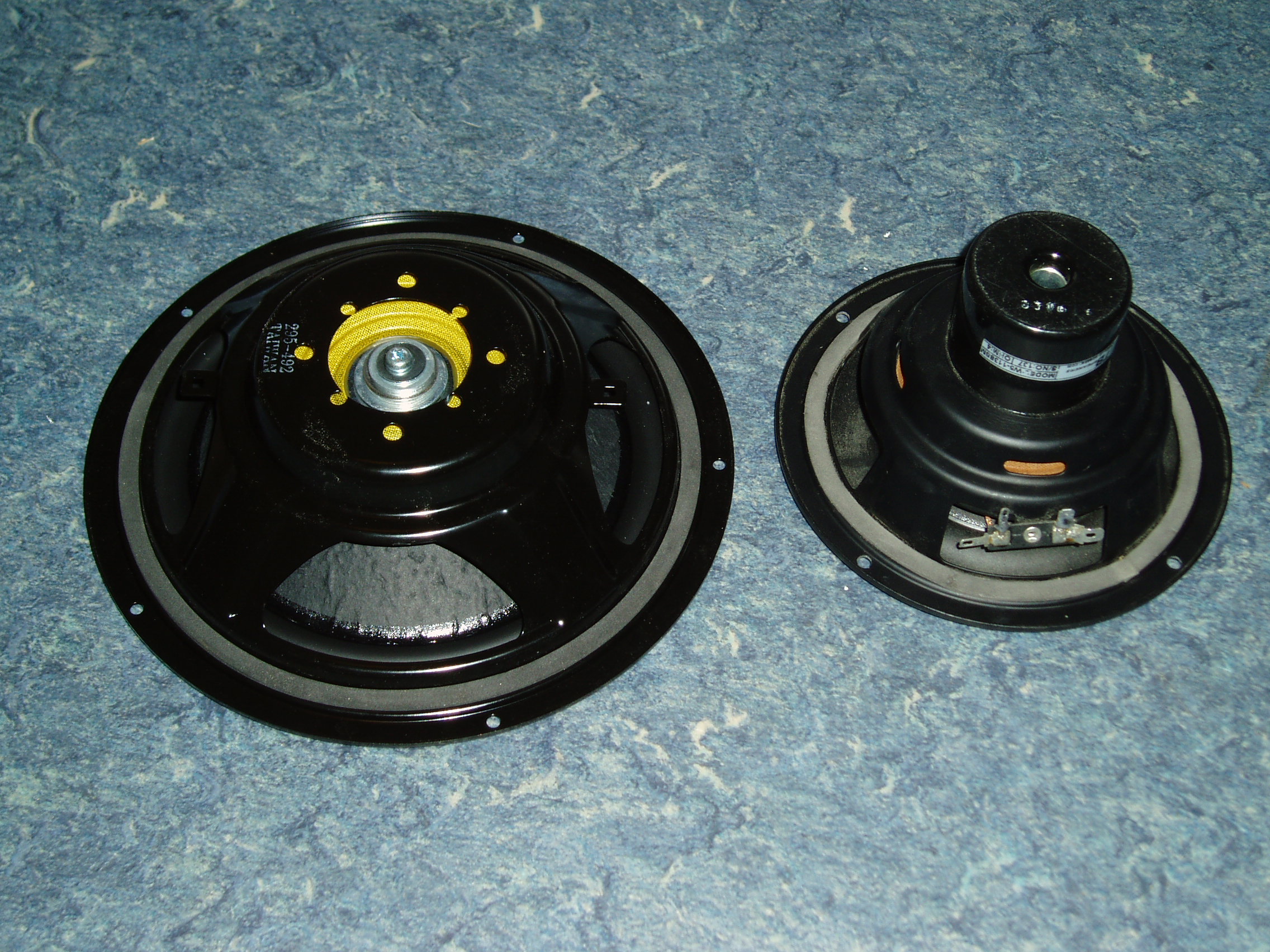

  7. weer een passieve radiator simuleren om te kijken hoeveel massa je erop moet schroeven

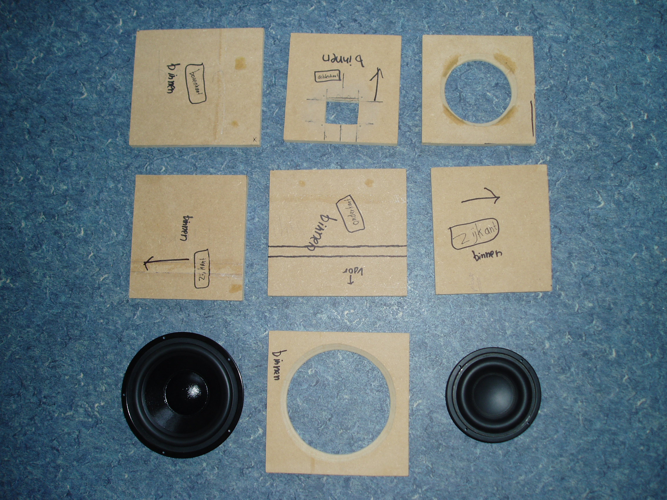

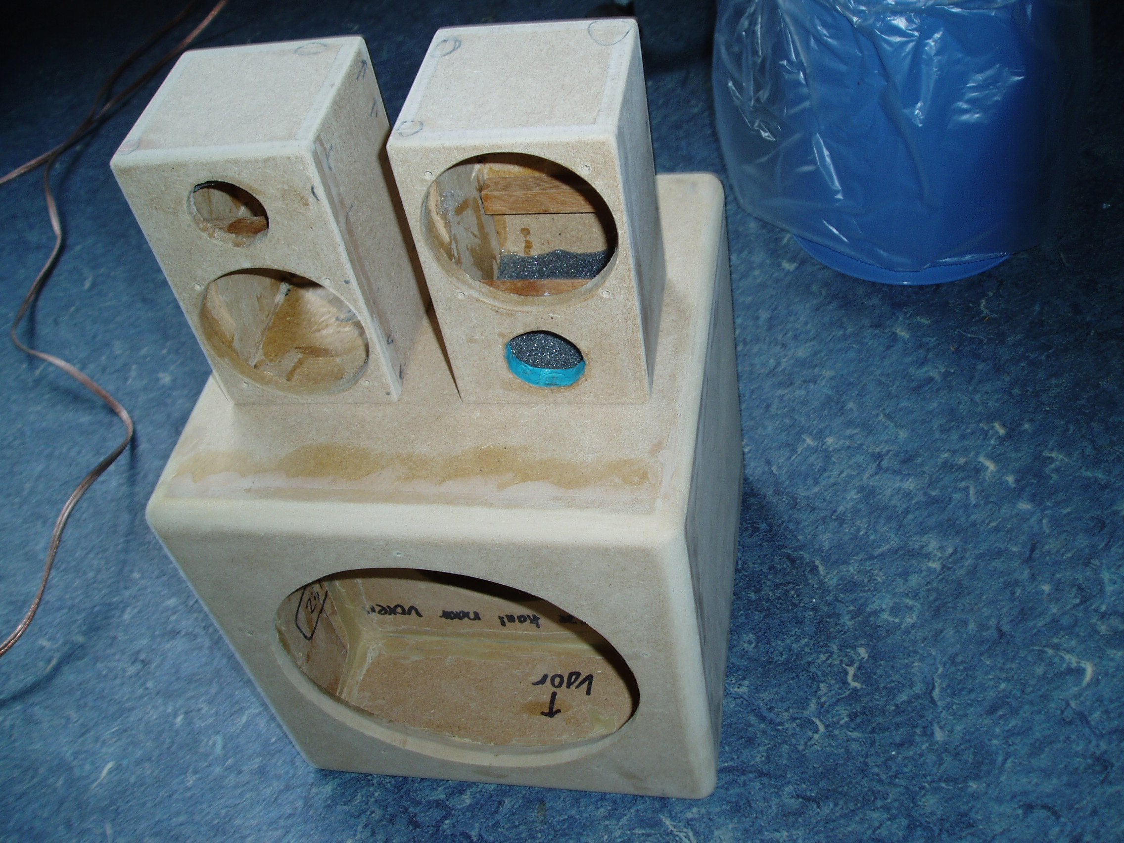

en dan het bouwen zelf!
Ik had niet zo'n zin om alles netjes te gaan zagen, dus heb ik het met de decoupeerzaag gedaan. De randjes heb ik wat laten uitsteken en ze daarna eraf gevijld. Voor wat extra ademruimte bij de subwoofer heb ik de decoupeerzaag schuin ingesteld en ben ik daarmee nog langs de gaten gegaan. De satellieten zitten met houtlijm in elkaar, maar bij de subwoofer paste het zo slecht (kieren tot 4 mm) dat ik daar maar montagekit heb gebruikt. :D

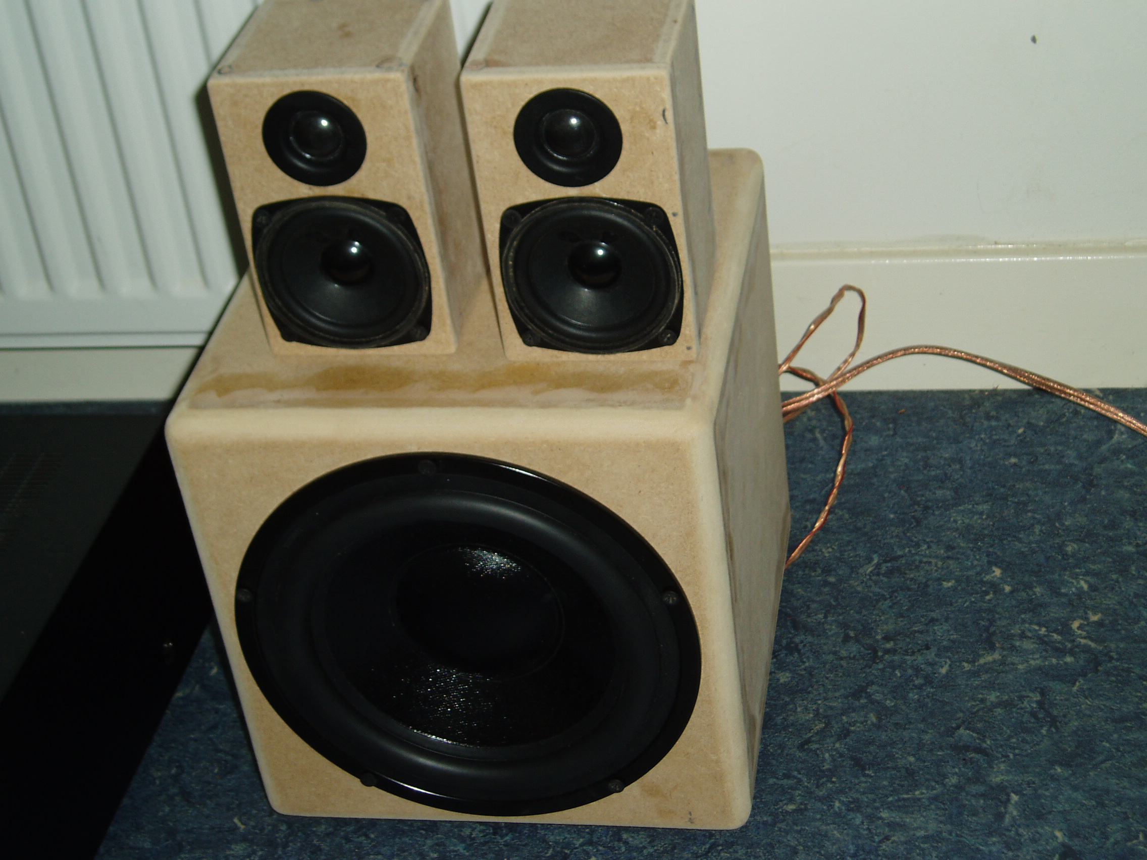

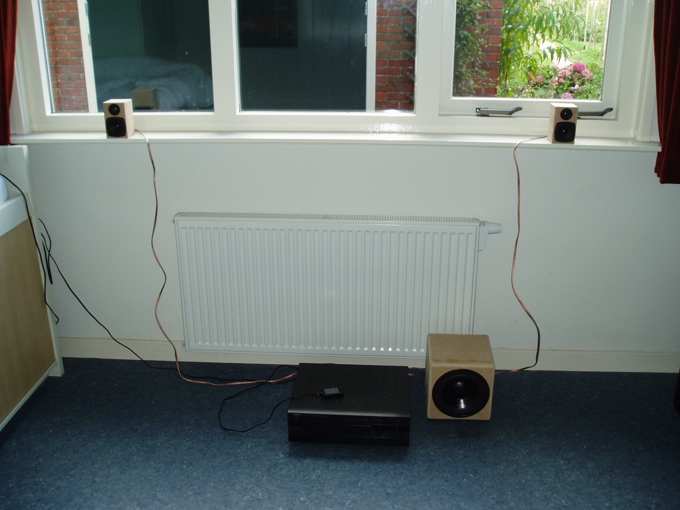

Luisteren
Zo heb ik het neergezet om te testen:
Het klinkt best lekker, vooral met popmuziek. De gevoeligheid van de subwoofer past goed bij de gevoeligheid van de satellieten. De bas is lekker punchy maar met pianomuziek klinkt het wat zwaar (misschien overlappen de subwoofer en de satellieten elkaar te veel en zorgt dat voor een bult tussen 100 en 200Hz). De TBTL klinkt veel neutraler, maar die is meer om 'echt' naar de muziek te luisteren i.p.v. om te gebruiken bij de pc.
Ik heb het setje ook al bij de pc geprobeerd, m'n ouders moesten allebei lachen toen ik een THX demo aanzette. Alles gaat dan trillen. :mrgreen:

Gewoon parallel aan een van de satellieten, lekker simpel. :P In theorie is de filtering 1e orde elektrisch + 2e orde akoestisch en er komt vrij weinig mid door de PR heen, dus je hoort niet duidelijk waar de sub staat. Eigenlijk had de spoel wel wat groter moeten zijn, hij helpt pas vanaf een paar honderd hertz.
