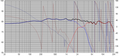

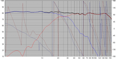

Berichtdoor b_force » ma 11 okt 2010, 22:31
Update.
Dit is een grafiekje op 15 graden.
De rest komt er nog aan.

he, dat ziet er goed uit. Bovenste grafiek is van het filter zoals je het al gelijk had aangepast toch?
De onderste ziet er weer strakker uit. Ik ga proberen volgende week het nieuwe filter in elkaar te knutselen. Deze week even niet, want ik heb gisteren een dochter gekregen!!
In elk geval enorm bedankt B_force! En je fineer geef ik volgende week een keer af als dat goed is.

Fritzzz schreef:he, dat ziet er goed uit. Bovenste grafiek is van het filter zoals je het al gelijk had aangepast toch?
groetjes,
Fritzzz.
Hoi,
Nee, is beiden hetzelfde filter :lol:
Wacht nog maar even met componenten bestellen.
Het is een idee, moet nog even kijken of het beter/anders kan.

Berichtdoor Fritzzz » di 12 okt 2010, 18:57
Heb je de crossfrequentie nu nog aangepast?
ik zie het al: op 2500hz ongeveer. Grafiekje was op m'n iPhone niet goed te zien.
En het is hetzelfde filter; maar was is dan het verschil tussen die twee grafieken?? Ik zie toch iets verschil geloof ik.

Berichtdoor b_force » di 12 okt 2010, 22:30
Fritzzz.
Kijk maar eens goed links en onder :wink:

Berichtdoor Fritzzz » wo 13 okt 2010, 7:39
Hoi,
Ja, ik zie de verschillende tekst wel, maar ik weet niet precies wat dat netwerk 90dB wil zeggen.
Wie met de eerste stap tevreden is, maakt geen verre reizen.
Berichten: 12365
Re: Hierna nooit meer zelfbouw: Topas neo 2
Berichtdoor b_force » wo 13 okt 2010, 10:19
Fritzzz schreef:Hoi,
Het is enkel een andere schaal.
50dB of 90dB ook de frequentie schaal is anders.
Hierdoor "zoom" je de grafiek in.

Berichtdoor Fritzzz » wo 13 okt 2010, 10:27
Aha. Dan zocht ik het al te diep. Vandaar dus dat die onderste wat vlakker lijkt.

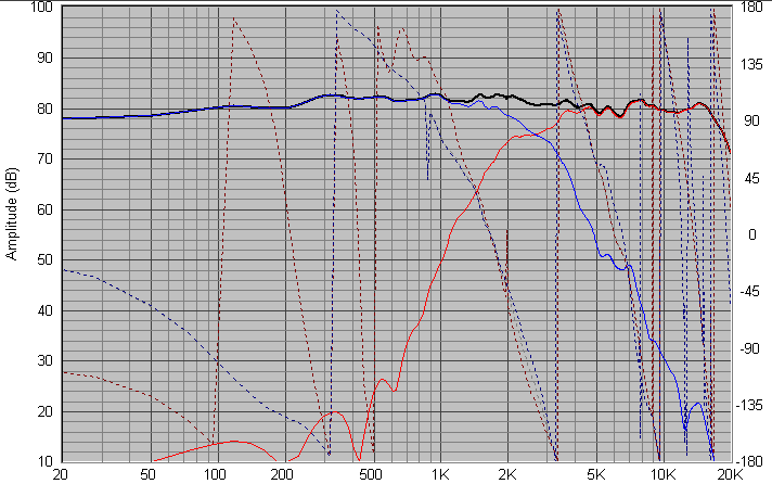

Berichtdoor Fritzzz » vr 12 nov 2010, 20:26
@ b-force:
Update.
Je hebt het filter al aardig omgegooid. denk je dat er echt nog grote verbeteringen mogelijk zijn? Of is dit het wel zo'n beetje. Anders ga ik het maar op deze manier opbouwen denk ik?

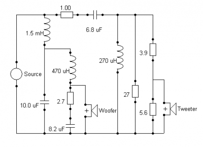

Berichtdoor Fritzzz » vr 17 dec 2010, 16:24
weer een update.
b-force heeft een nieuw filter ontwerp gemaakt. Dit vorige week opgebouwd, speelt inmiddels lekker. Dat scheelt toch wel flink met het vorige filter. Het stereobeeld is een stuk minder afhankelijk van de plek waar je zit. Verder is het geluid wat natuurlijker. Stemmen via de tv klinken veel echter. Muziek klinkt gebalanceerder. Ik twijfel nog of het hoog iets zachter moet. Geeft wel lekker veel detail weer.
erg tevreden dus.
Toekomstplannen: minidsp beter instellen, gebaseerd op metingen. (nu gebaseerd op een simulatie in REW). En verder misschien de tweeters een klein beetje dempen, ik ga dat eerst eens met de minidsp proberen.
