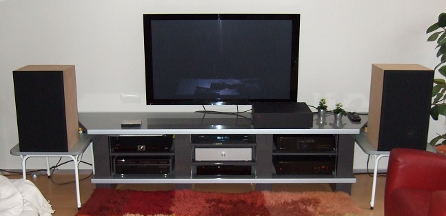

jeroen_d schreef:Het enige punt is de WAF. Wat dat betreft is er niet een klein maar een groot verschil met MOB3W...Marieke wil die grote dozen hier echt niet blijvend hebben staan. :lol:
Mooi Jeroen,
Dat "dozige" uiterlijk kun je een stuk verminderen door ze een camouflage kleur te geven :mrgreen:
Dus door ze meer in het interieur te integreren qua kleurstelling, is een beetje smaak afhankelijk. In een licht en modern interieur zou ik eerder grijs nemen dan zwart voor het front. In een klassiek interieur kan het juist weer wel. Dat is nou weer het leuke van zelfbouw, je kunt het maken zoals je wilt.
Klopt. Bij mijn ouders zullen ze, eenmaal gefineerd, prima passen in het interieur. Daar zouden mijn open baffles als een vlag op een modderschuit staan.

Berichten: 11201
Re: klassieke 3-weg
Berichtdoor jeroen_d » vr 14 jan 2011, 12:48
Mijn vader plaatst ze behoorlijk vrij van de wand. Het is een speciale woning, ze komen aan balken te hangen. Geen echte hoek situatie waar jij op doelt.

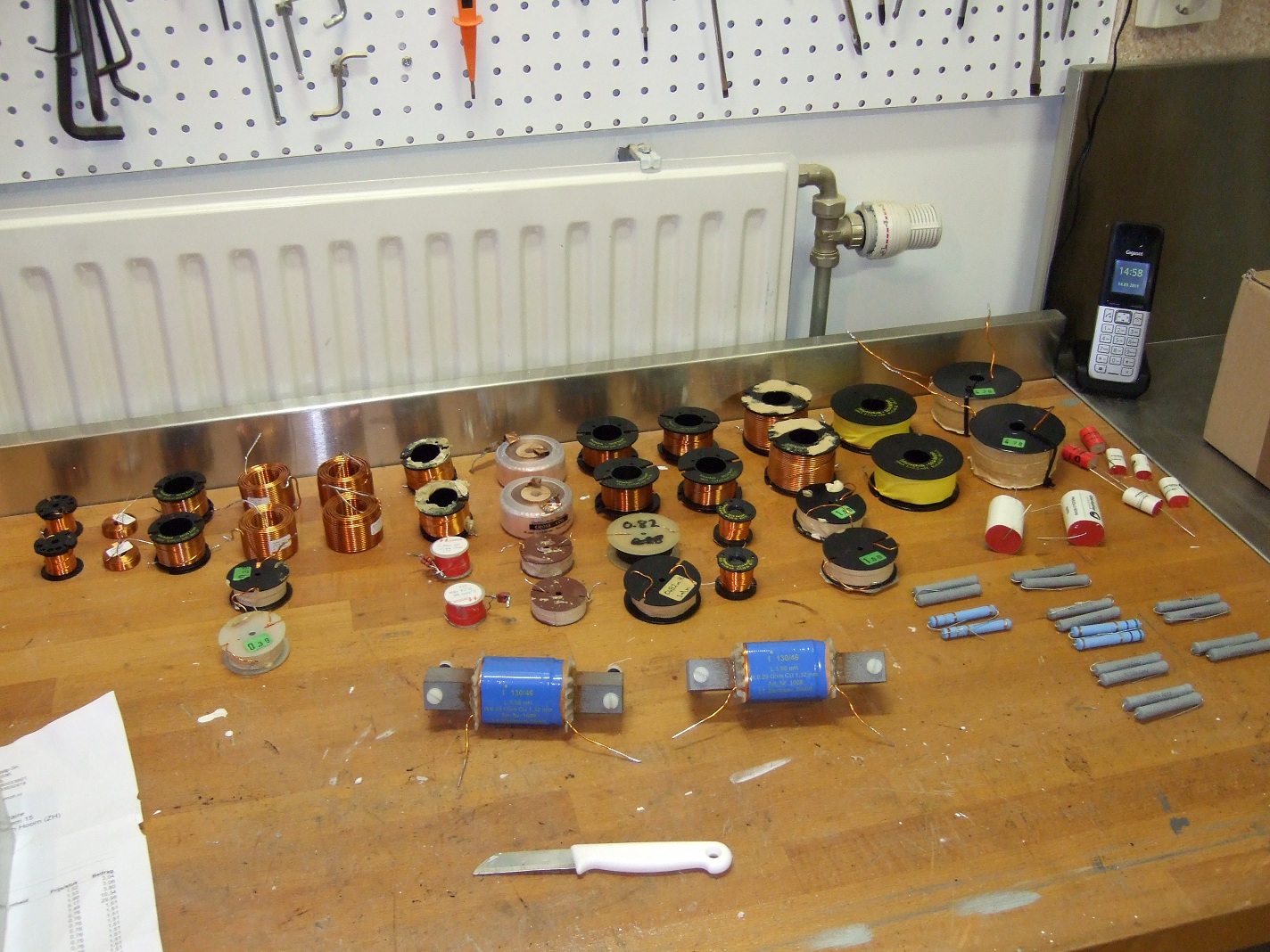

Berichtdoor jeroen_d » vr 14 jan 2011, 15:14
Filteronderdelen zijn binnen! Zie vooral de blauwe I-punkt spoelen, die zijn nieuw. Tevens de voorraad condensators aangevuld met lekker goedkope ClarityCap PWA's (klinken goed en goed is goed genoeg). Ik kan lekker gaan tweaken. Alles bij elkaar heb ik een aardig voorraadje opgebouwd zodat ik nog naar hartelust aan vele projecten kan filteren. Fotootje als teaser van vooral de verzameling spoelen.
Het kan altijd nog beter, donaties zijn welkom. :mrgreen:

I.d.d. wat een armoe, dat geklooi met een aardappelschilmesje wordt niks. Kom op jongens, stuur die jongen een paar fatsoenlijk schroevendraaiers en kniptangen :P :lol:

Berichtdoor CarloPJB » vr 14 jan 2011, 19:13
Aan de telefoon op de werkbank te zien zit Jeroen vaker in de garage dan dat ie onder de mensen is :mrgreen:
Jeroen,als ik het niet vergeet zal ik bij `n volgend bezoek eens alles wat ik dubbel heb aan spoelen en condensators meenemen,misschien zit er wat bruikbaars voor je bij.

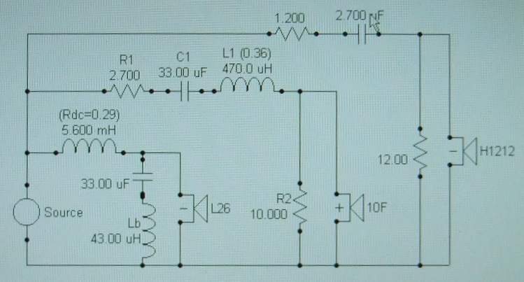

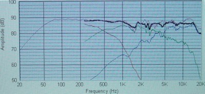

Re: klassieke 3-weg
Berichtdoor jeroen_d » vr 14 jan 2011, 20:49
Heel goed!
Hierbij een update met (opnieuw) brakke foto's. :lol:
Het filter is nu eerste orde elektrisch, 2de orde akoestisch. Gelijke fasehellingen (dus gelijke group delay) in het werkingsgebied, ook voor de tweeter. Lichte neerwaartse helling van 2dB over het hele bereik. Getoond is de respons op 15 graden, respons on-axis is toegevoegd in paars.

Berichtdoor Martijn M » za 15 jan 2011, 0:19
Dat ziet er netjes uit.
De mid lijkt zich wat onrustig te gedragen. Is dat allemaal terug te voeren op diffractie?
Heb je ook verder off-axis gemeten? Ik ben benieuwd hoe de combi van een kleine mid en een 1" tweeter met een filter op een relatief hoge frequentie, maar met slappe helling nou meet.
Berichten: 11201
Re: klassieke 3-weg
Berichtdoor jeroen_d » za 15 jan 2011, 11:39
Het is allemaal terug te voeren op diffractie. De mid gedraagt zich geweldig, maar dan moet je er naar luisteren en niet naar diffractie plaatjes kijken. :D
Het is opnieuw een bewijs dat diffractie niet hoorbaar is, iets wat Linkwitz al jaren geleden heeft beweerd. Nou ja, bewijs, mijn subjectieve indruk... :?

Berichtdoor Pjotr » za 15 jan 2011, 11:49
jeroen_d schreef:Het is opnieuw een bewijs dat diffractie niet hoorbaar is, iets wat Linkwitz al jaren geleden heeft beweerd. Nou ja, bewijs, mijn subjectieve indruk... :?
Wel een boude bewering Jeroen. Zou het toch meer een bewijs willen noemen dat diffractie niet hinderlijk/opvallend hoeft te zijn.
