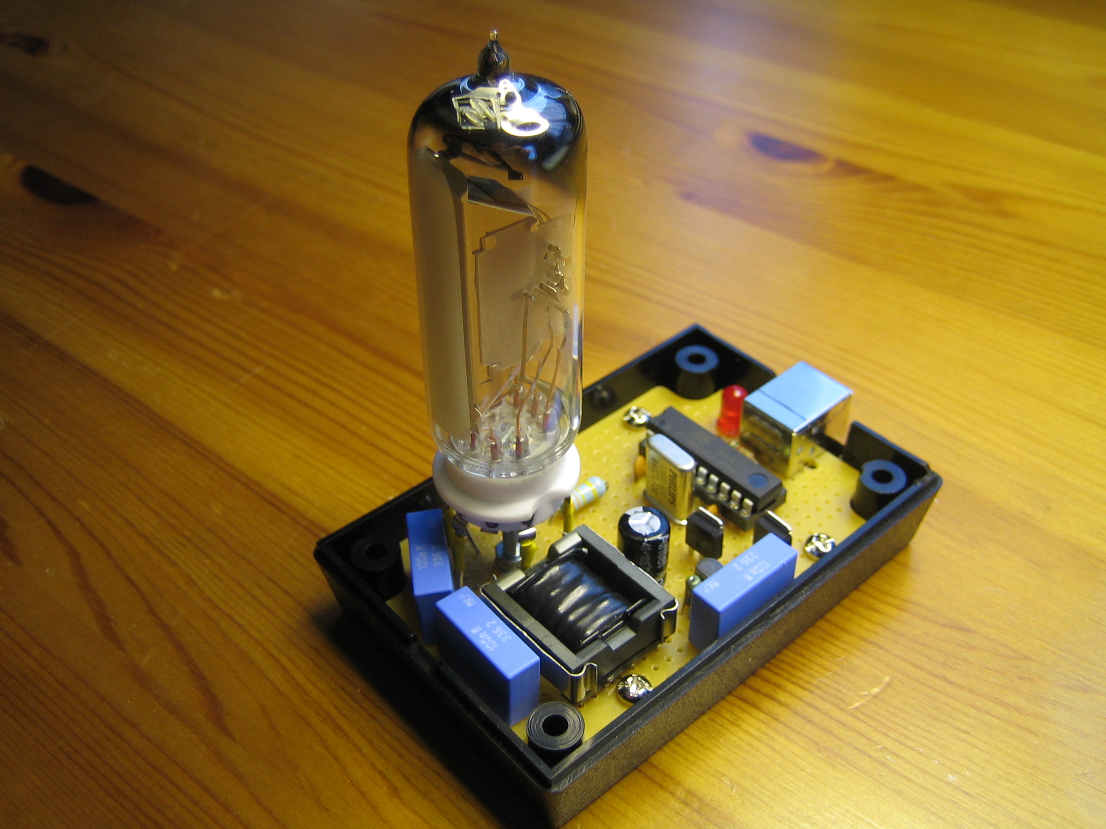

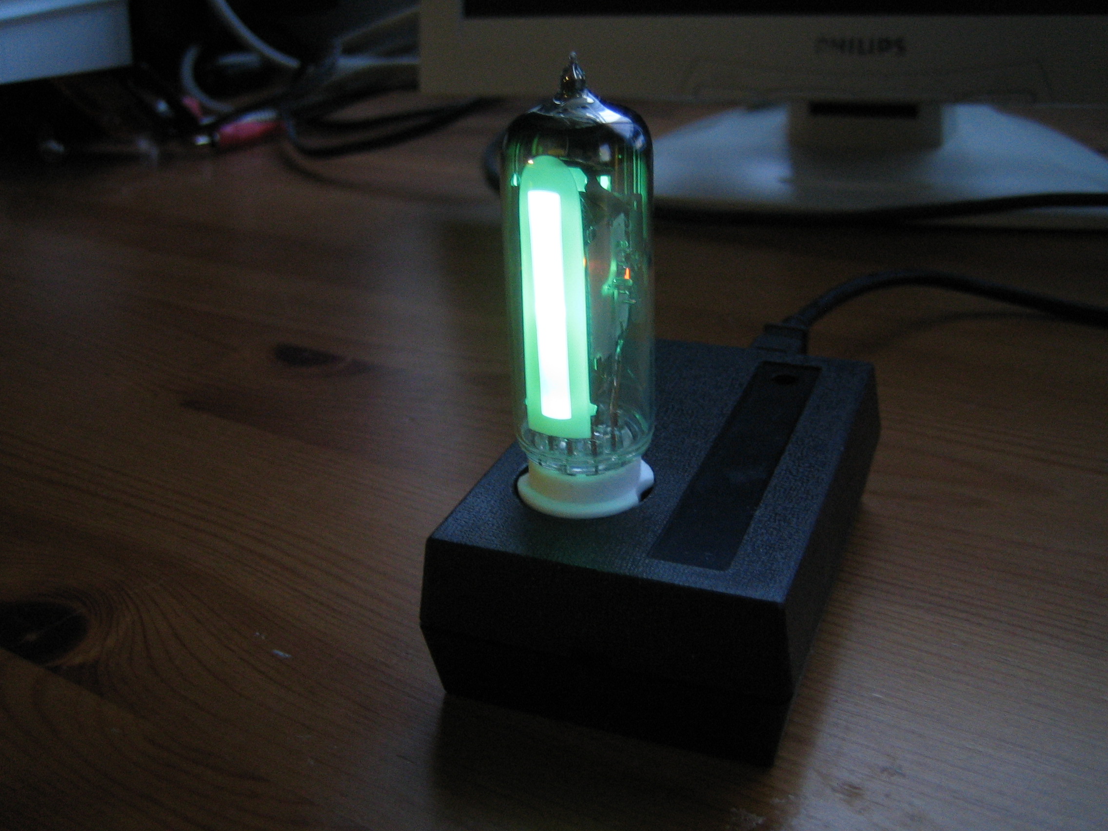

Berichtdoor Barry2001 » za 11 dec 2010, 16:26

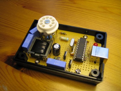

Een bescheiden showcaseje dit keer, en geen audio, maar misschien toch geinig om te laten zien. In jan van dit jaar stond in Elektor een idee om CPU belasting weer te geven met een zgn Magisch Oog, Cat Eye, hoe ze ook genoemd worden. In elk geval welbekend uit de buizenradio's als afstemindicator.
Het ding is op basis van een Atmel microcontroller gebouwd. Een programmaatje dat op de pc draait verstuurd de CPU belasting in procenten, in de microcontroller wordt dit omgezet en met PWM uitgestuurd dmv een schakelingetje. Hierna wordt met een trafootje de benodigde hoogspanning voor de buis gemaakt, vanuit de 5V USB.
Het is een gaaf effect wel: heeft het zin nee. Is het leuk, ja...... :mrgreen:

Je kunt de SW aanpassen zoals je het wilt hebben, kan vast wel. Maar hoeft niet dus :D

Precies. Momenteel is het gekkenwerk (na de crisis wil iedereen weer produceren ineens, als hier mensen meelezen die met bv component inkopen te maken weten wat ik bedoel) en layout ik muchos hours in de week. En dan zit ik er in m'n vrije weekend niet op te wachten :D Alhoewel ik nog wel eens wat doe, maar ok.
Daarbij vind ik voor een stukje eenvoudige elektronica, wat dit is, leuker om op gaatjesbord te frobelen. Muziekje aan, bakkie leut erbij, stukje ontspanning. En tweaken gaat nou eenmaal minder goed met een voorgebakken bord, voor buizen/audio geldt dit al helemaal. En inderdaad Bart, tegen de tijd dat ik alleen al de footprints heb getekend zit de boel op gaatjesbord al in elkaar....
En, het trafootje is zelf gewikkeld, ook nog niet eerder gedaan.

xbake schreef:erg geinig dingetje ! :mrgreen:
wou hem destijds ook wel maken, maar het transfootje wikkelen schrok me toen wat af.
Dat is nog zo'n zwart gat voor mij..
Welke materialen heb jij daarvoor gebruikt ?
Ha Bert,
Heb er even naar moeten zoeken, niet overal is 'ie verkrijgbaar, een Conrad bv heeft 'm niet. Heb 'm bij Farnell gekocht:
De kern met voetje: http://nl.farnell.com/epcos/b66418w1008 ... tt=1190586
Het ferriet, wat je op de kern schuift, heb je er 2 van nodig: http://nl.farnell.com/epcos/b66417g0000 ... erch=true&
Een clipje, om de ferriethelften bij elkaar te houden, 2 van nodig: http://nl.farnell.com/epcos/b66418b2000 ... erch=true&
Verder wikkel je 'm met 0.1mm en 0.3mm koperdraad. De secundaire wikkeling bestaat uit 220 windingen van 0.1 mm, de primaire wikkeling zijn 4 deelwikkelingen met een dikte van 0.3mm. Het stelt niet zoveel voor hoor, laat het geen belemmering zijn :D
Edit: als ik die typenrs van Farnell inklop bij Conrad zie ik ineens wel wat tevoorschijn komen, dus misschien dat ze ze toch hebben. Dat zoeken bij Conrad gaat altijd zo moeizaam, maar misschien dat je er wat mee kunt.

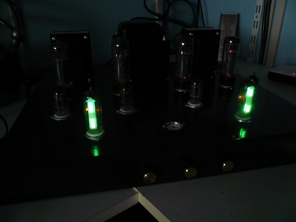

Ik vind het best wel geinig de EM84.
Heb ze ook op mijn buizenbak staan.
Heb de buisjes nieuw gekocht bij Tonefactory.

Berichten: 9232
Re: Magisch Oog
Berichtdoor Barry2001 » ma 13 dec 2010, 23:44
Had er hier een liggen al heel lang, maar die bleek defekt. Heb er eentje mee besteld bij Conrad, zo'n chinese, die zit er nu op dus.
