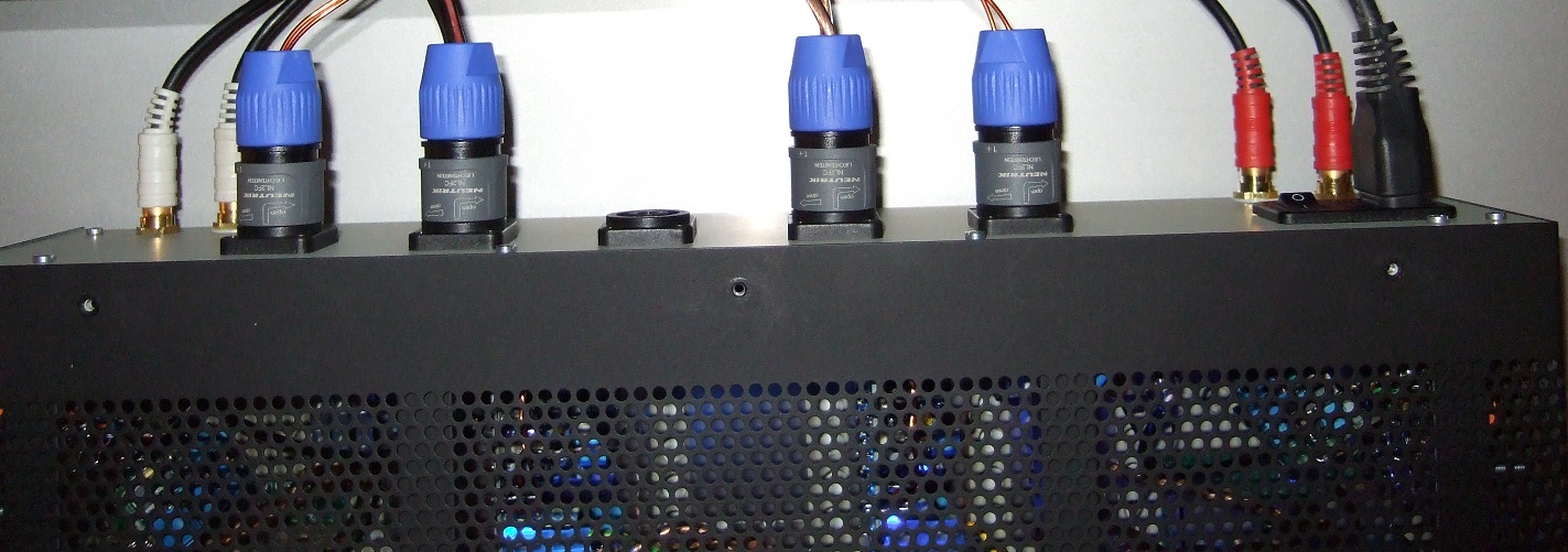

Hoe ziet de achterkant er uit?

Das effe lastig fotograferen, hij staat nu bovenop het audiomeubel net voor de TV waarbij de rest van het gezin nu 'boer zoekt vrouw' zit te kijken. Maar ok, het is gelukt.

Ah, dat is wel netjes met die Neutrik connectoren zo, dat ga ik ook maar doen. Waarom zijn beide ingangen dubbel uitgevoerd, doorlussen naar subversterkers?
Ik zag in een andere foto dat je de volumeregeling met een simpele instelpotmeter doet, is wel een idee.

Volumeregeling subs gaat met simpele instelpot van 10k, die heb ik direct op de ingangstekker van de UcD400ST gemonteerd. Staat garant voor minimale brom en ruis op de uitgang.
De tweede cinchplug is voor doorlussen van het actieve filter naar de versterker voor de SLS-12 woofers van MOB3W.

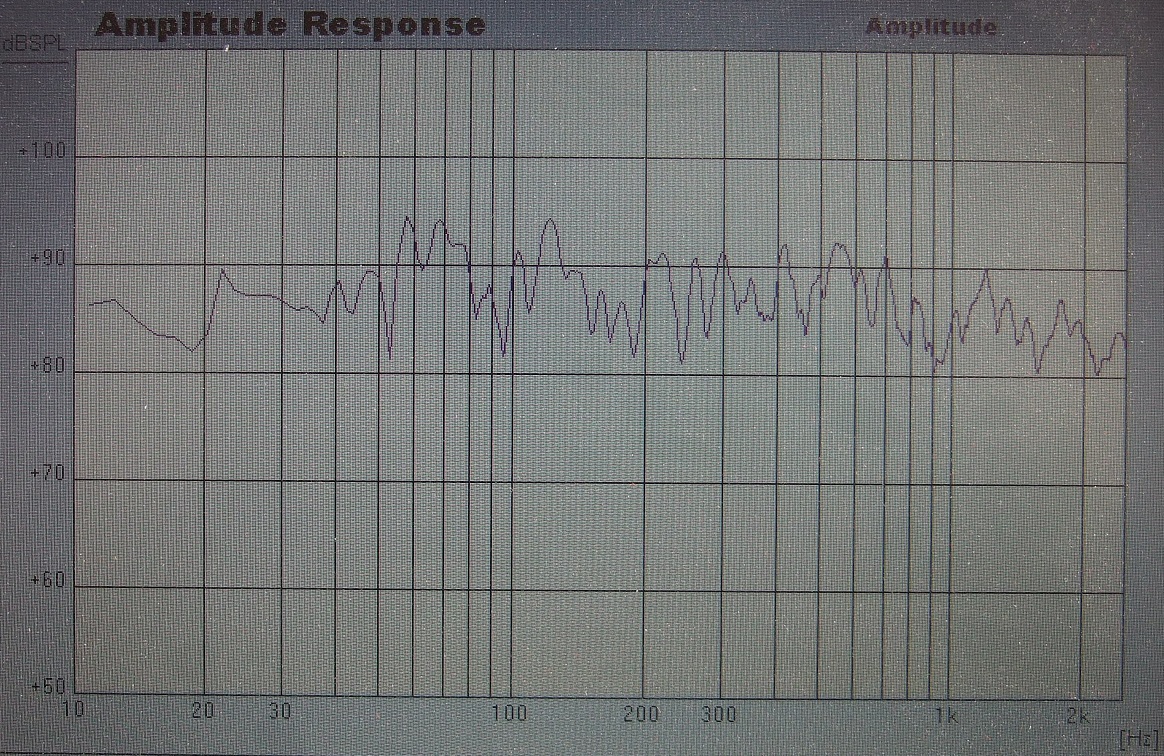

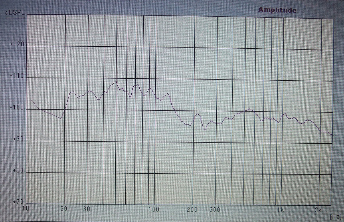

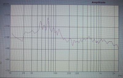

Gisteren en vandaag eindeloos zitten pielen met fasedraaier, laagdoorlaatfilter en level setting voor de 2 subwoofers. Uiteindelijk kreeg ik er een acceptabel plaatje uit waarbij slechts 2 frequenties nog met een notch moesten worden aangepakt.
Nadat die waren geïnstalleerd zag het er prima uit. Je ziet dat het volume van het laag wel behoorlijk hoger ligt dan het midden en hoog. Maar dit is het effect van de luisterruimte en ik ga het algehele niveau van het laag pas zachter zetten als dat na uitgebreid luisteren nodig blijkt. Eventueel kan ik het gebied rond 250Hz nog wat optillen, daar levert de luisterruimte een deuk in de respons op.
Eerste luisterindruk is prima. Strakke bas, volumineus, en het loopt door tot 20Hz wat ook het streven was met toevoeging van de subs.
De sub in de hoek is hier verantwoordelijk voor, op deze plek blijkt hij in staat om roommodes zo laag als 20Hz aan te spreken.
Door slim inregelen met een fasedraaier heft deze sub ook een roommode bij 80Hz van de dipolen op, die een zeer hoge Q heeft en lastig te notchen valt. Maar nu dus zonder notch ook netjes in balans met de sub erbij.
De sub die op 1,5 meter hoogte hangt bij de deur spreekt de roommodes onder 40Hz niet aan. Hij blijkt vooral nuttig om de veel te sterke roommode bij 40Hz op te heffen. Je kunt hem zien als een actieve bass trap.
Zo bleven 2 roommodes net onder 50Hz en 70Hz over om te notchen.
N.B. de getoonde respons is een gemiddelde genomen over 6 plekken om de luisterplek heen.

bertor schreef:Inderdaad die dip bij 250 Hz nog een beetje opvullen.
Eens!

Wordt die niet veroorzaakt door de dipool? Afhankelijk van je afstand tot de achtermuur dus? Bij mij is het laag ook iets harder, maar niet zoveel als dit..

Martijn H schreef:Wordt die niet veroorzaakt door de dipool? Afhankelijk van je afstand tot de achtermuur dus? Bij mij is het laag ook iets harder, maar niet zoveel als dit..
Nee, dit is veel meer een kwestie van hoe het toevallig uitpakt rond mijn luisterplek, op basis van de afstand tot de muur zou de dip lager in frequentie moeten liggen.
-edit- Marieke vindt dat er te weinig bas in zit. :o Veel te beschaafd, het boemt niet en het resoneert niet.
Ik hoop dat dit zich oplost als die dip bij 250Hz eruit is gehaald. :?

Ik heb met een omgekeerd notch circuit de dip rond 250Hz ingevuld. Dit maakt het wel af, heel goed zo.
Marieke vind er nog steeds te weinig bas in zitten, maar dat slaat nergens op natuurlijk als je die metingen ziet. Ik vind het zelf erg goed zo en laat het een tijdje zo. A.s. zondag komen Martijn en Marius langs (Orion en Pluto bezitter) dan zullen we eens verder kijken hoe de afstemming bevalt. Martijn neemt naast zijn DSP-apparaat ook zijn unbaffled dipool mee en de Behringer B2021A speaker, zie http://www.behringer.com/EN/Products/B2031A.aspx

Ik heb het laag nu toch 1,5dB zachter gezet (Marieke kan de boom in) en ik vind dat het qua totale balans nu meer op zijn plek valt.

Het project is nu definitief ten einde. Ik heb zojuist controle metingen gedaan voor het laag. Het laagniveau is de afgelopen week getuned op gehoor en dan blijkt dat het meettechnisch ook gewoon in balans is met het middengebied.
