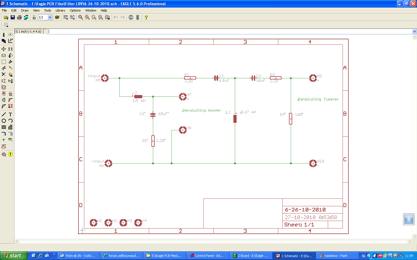

Hier staan de filter details.

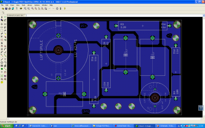

Onlang het filter in eagle gegooid en er een layout van geprutst:

Tja, als je toch de spullen in huis hebt, gooi je natuurlijk ALLES op print.
Ziet er goed uit Ray !!

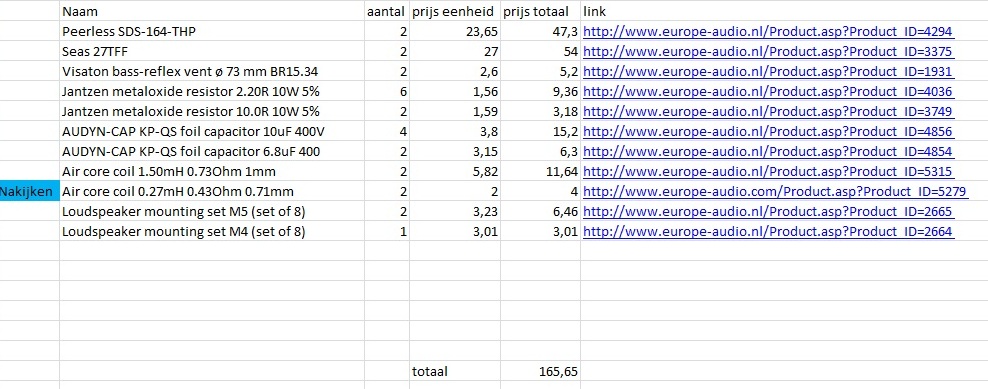

Ik heb onderstaand in mijn mandje liggen.
kan iemand mij helpen bij het maken van de keuze voor de nog benodigde artikelen
de spoelen, ik weet de waarde maar welke heb ik nodig prijs/kwaliteit verhouding etc?
printplaat
en welke stekker busjes zijn handig voor achterop de speaker
Alvast bedankt

Berichtdoor b_force » ma 20 dec 2010, 17:36
Ik zou in deze speaker gewoon een 1mm kernspoel zetten.

b_force schreef:Ik zou in deze speaker gewoon een 1mm kernspoel zetten.
http://www.europe-audio.nl/Product.asp?Product_ID=5435 deze bv?
maar ik dan dan geen 0,71 MH spoel vinden?

verder ben ik nu eens beginnen zoeken achter mdf enz
nu heb ik mij een bestellijst gemaakt nu (zit bij in de bijlage moest er iemand opmerkingen over hebben laat het weten aub!!)
nu zit ik te twijfelen dat de kleine spoel welke waarde die moet hebben ik denk een van 0.27mH
en welke soort van isolatie moet ik gebruiken
die pritex is dat echt noodzakelijk of verlies je er zoveel geluidskwaliteit mee (is een duur materiaal)
Edo heeft die pritex niet gebruikt zo te zien.
en dat vilt wat is dat op europe-audio of moet ik dat ergens anders kopen?
http://www.europe-audio.com/Producten_c.asp?Productgroep_B_ID=533&Productgroep_A_ID=8
en wat moet er allemaal met die isolatie bezet worden.
bedankt alvast

de vraag was eigenlijk welk isolatie materiaal moet ik gebruiken?
en ik denk dat ik voor de Peerless ga als ik die el 166 wil ga ik 17€ verzendkosten extra moeten betalen en dat heb ik voor mijn eerste zelfbouw niet over.

Waarschijnlijk is pritex niet noodzakelijk. Een vorm van demping waarschijnlijk wel.
