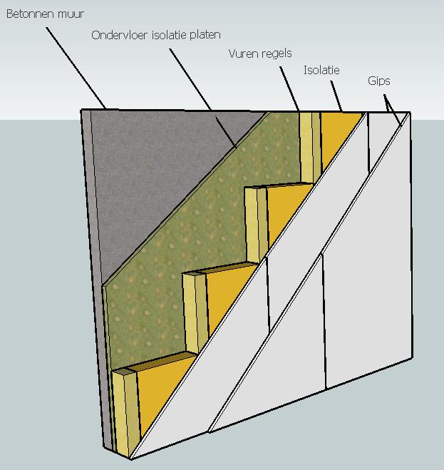

Heb even bij die akoestiekwinkel.nl gekeken en zag dit principe:
Komt overeen met wat de gamma heeft en is met name bedoel voor/tegen geluid van de buren. Voor deze materialen heb ik nog wel een adresje en werkwijze is voor mij dagelijkse kost ;)

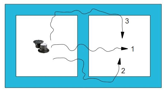

Geluidsoverdracht:
Als de luchtgeluidisolatie tussen 2 vertrekken wordt beschouwd, zijn er 3 overdrachtwegen van belang:
1. Directe geluidsafstraling van de scheidingswand
2. Via de scheidingswand worden de aangrenzende constructies in trilling gebracht
3. Via de zijwanden (vloeren, dakkap)
De laatste twee noemen we flankerend geluid.
...Heb even bij die akoestiekwinkel.nl gekeken en zag dit principe:
Afbeelding....
Een voorzetwand met geperforeerde panelen heeft een beter absorptiegedrag dan een ongeperforeerde panelen. Zie hier, hier en hier.

Geluidsoverdracht:
Afbeelding....
Punt 1 wil ik aanpakken zoals de link die ik gaf van akoestiekwinkel.nl, die geperforeerde panelen heb ik nog niet mee gewerkt maar heb er een beetje twijfels bij of dit ook net zo praktisch is voor in een studeerkamer
Punt 2 wil ik dus aanpakken door die matten die je bij de bouwmarkt kunt kopen, dat is ondervloer en wordt veelal gebruikt onder laminaat. Is in de kleuren groen en blauw te krijgen en is zo'n 7 à 8 mm dik, blauw schijnt nog beter te dempen maar kost ook bijna het dubbele.
Punt 3 wordt ook aangepakt in de stijl van het washok, er wordt dus tussen de gording regelwerk gemaakt waar naisolatie en 12,5mm gipsplaten worden bevestigt.

Ik weet niet of we elkaar dan begrijpen, dus heb ik even een paar minuten zitten spelen met Sketchup en dit is wat ik in gedachten had:
De 2 lagen gips wordt waarschijnlijk 1 laag gips vertikaal en 1 laag horizontaal en beide 600mm breed ivm het probleem dat ik ze anders nooit op zolder krijg via het trappengat. En de groene vloerplaten verlijm ik dan op de muur en de vuren regels verlijm ik op de groene vloerplaten.
Mocht ik het verkeerd hebben dan hoor ik het graag.
Alvast bedankt voor alle info.

Eduard,
Dit wordt een beetje chaotisch zo.
Beschrijf ook jouw vloer eens.
In feite moet je gevoel krijgen voor de ganse constructie.
EN IETS DAT BELANGRIJK IS:
Geluidsisolatie is niets dat je toevoegt aan een bestaande isolatie, die je als een constante kan beschouwen, maar je creëert een nieuw systeem.
Zo kan je best door een foute constructie, keuze van spouw en massa, best een VERSLECHTERING krijgen van je isolatie (frequentieafhankelijk) t.o.v. je vroegere situatie voor je zelf begonnen was met iets te doen.
Dus als de vloer een houten vloer is met een gipsplafond onderaan is dat iets HEEL ANDERS dan wanneer dat een betonvloer is.
Wat je moet doen is eerst de verschillende mogelijke geluidspaden bekijken.
Dan beslissen welk soort geluid je wil isoleren. Spraakfrequentie vragen een andere benadering dan een subwoofer of zelfs woofer range van je muziek.
Het heeft echt geen zin om een bepaald onderdeel super-isolerend te maken, wanneer het geluid hoofdzakelijk via andere paden komt.
Het is een beetje als het versterken van één of enkele schakels in je ketting in de hoop dat je ketting als geheel sterker wordt.
Als jij wanden of vloeren ontwerpt is vooral ONTKOPPELING belangrijk. En jouw isolatie moet ongeveer in balans blijven.
En jij hoeft helemaal geen combinatie van van alle mogelijke types van platen te gebruiken.
Als jij de massa van je platen wil maximaliseren denk dan in de richting van "GREEN GLUE" of vergelijkbaar alternatief.
Eerst die topic die Bert linkte lezen, en dan een betere beschrijving van je ruimte en begrenzende vlakken en gewenste isolatie van waar naar waar, en beschrijving zwakke punten. ONTHOUD (gestileerd): je voegt geen isolatie toe, maar creëert een nieuw systeem met zijn eigen akoestisch gedrag.
En ontkoppeling is niet alleen een visuele mechanische koppeling omdat ook lucht en "elastisch materiaal" werkt als een veer. Dus OOK lucht is een akoestische koppeling al zie je het bestaan hier niet van. Het verzwakken van zo'n luchtveer doe je door je spouw te vergroten, maar fysisch is dit direct vergelijkbaar alsof die 2 kanten verbonden zijn met spiraalveertjes met dezelfde stijfheid dan die luchtlaag.
PS: die ondervloer op die betonwand heeft geen zin, en je moet dergelijke balkjes ontkoppelen van de muur, die spouw zo groot mogelijk houden en de massa zo zwaar mogelijk (dit is dus een compromis). En de massa verzwaren is normaal efficiënter dan de spouw vergroten (indien nodig heb ik hier een reeks grafieken van waar je de relatieve verhoudingen kan op zien).
En als jij verschillende opties wil zien voor ontkoppeling zoek Google naar VEERREGELS:
http://www.google.com/search?q=veerrege ... 8&oe=utf-8
En die ISOFIX (bonded foam) heeft zeker gunstig eigenschappen als elastisch materiaal (dynamische stijfheid), maar is geen voordeel of nadeel als vulling tussen de wandstijlen vergeleken met traditionele materialen als glas- of rotswol (inzake geluidsabsorptie).
:) Maar probeer hier eerst wat systeem in te krijgen.

Onze woning stamt uit 1971 en heeft betonnen vloeren en wanden, en dan ook echt beton waar je een boorhamer voor nodig bent om fatsoenlijk een gat te kunnen boren. Het dak is een gordingkap met 50mm (geperste) stro-platen als isolatie.
In mijn eerste deel van de zolder heb ik gemerkt dat alleen 45mm glaswol en 12,5mm gipsplaten al een hele verbetering is tov. de originele constructie. Regelwerk is daar ook 45mm en los van de bestaande constructie.
Burengeluid aan die zijde is vrij zacht, en de buren horen de wasmachine en droger nooit. Maar hoeveel db bij hoeveel hz een wasmachine en droger produceert weet ik niet, maar dat is iig al een begin :D
Gelukkig kan ik met beide buren goed opschieten en doe ik binnenkort de muziektest en ga ik luisteren bij de buren hoeveel het daadwerkelijk hoorbaar is en waar bij hun het geluid het best hoorbaar is (beide buren hebben de zolder volledig afgetimmerd.
Groeten,
Eduard
Edit:
Ik moet zeggen dan in de links die jullie delen, en op die forums waar jij/jullie reageren (Eric en Bert), bijzonder veel informatie wordt gegeven.
Het is alleen wel bijzonder lastig om een juiste keuze te maken, want er zijn zoveel werkwijzen en materialen dat niet 1 'studio' vergelijkbaar is.
Als timmerman heb ik veel ervaringen met het verwerken van diverse materialen, die drempel is zo hoog als me laminaat :P. Maar het ontwerp op 'papier' zetten is toch heel wat anders.
