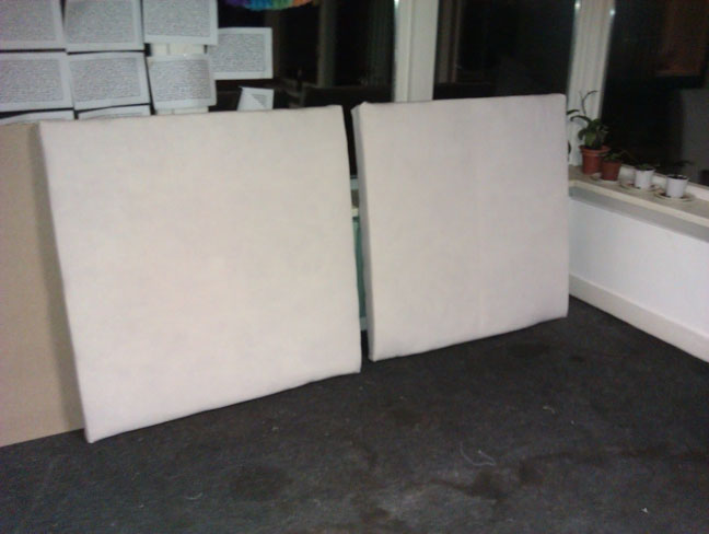

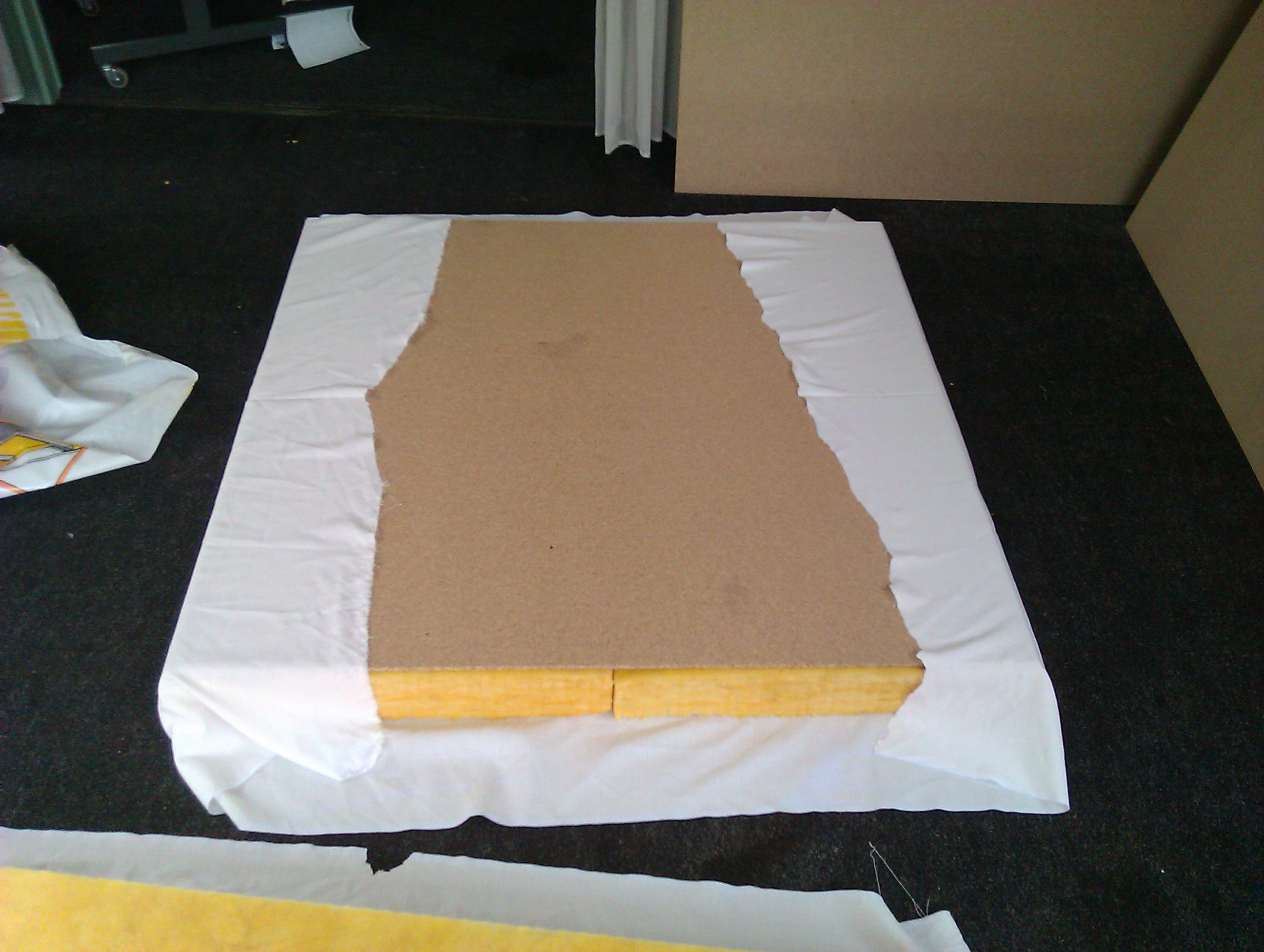

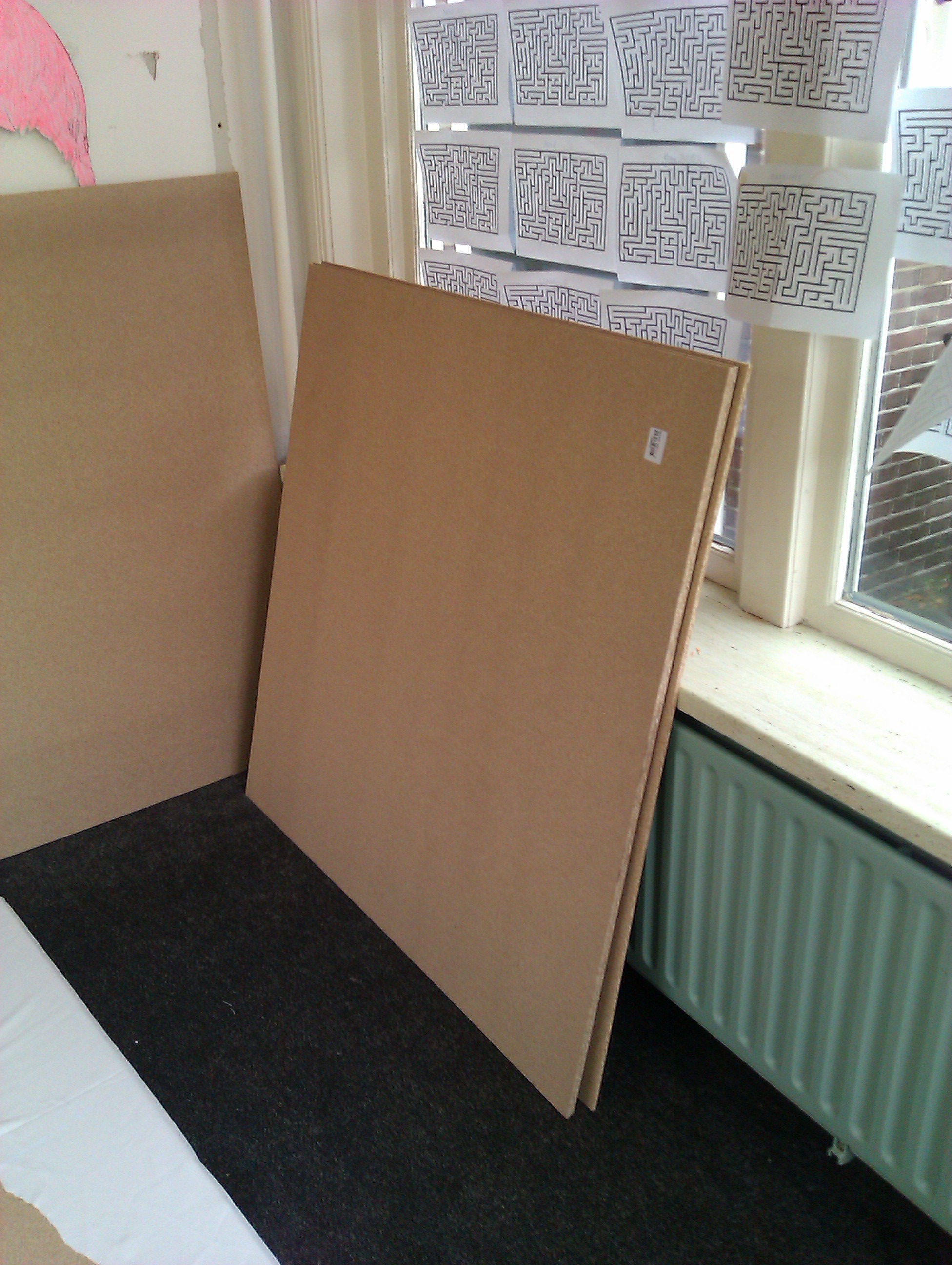

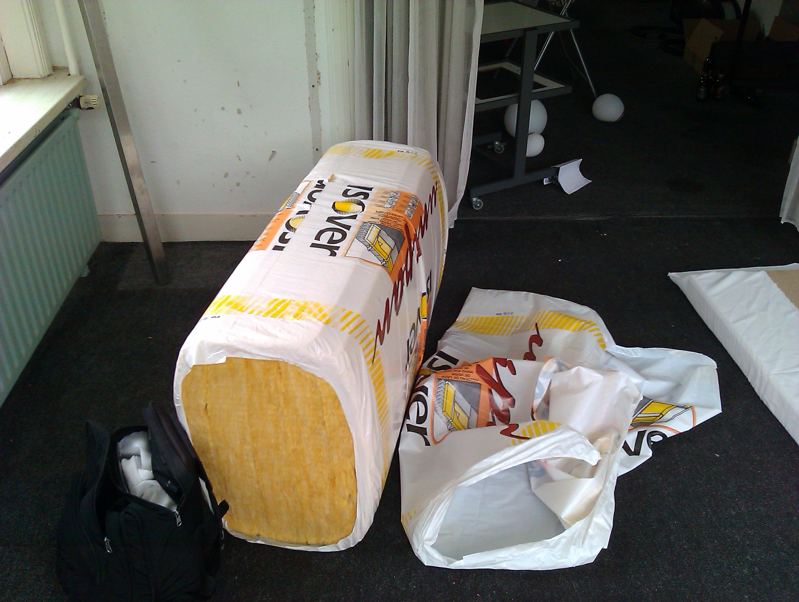

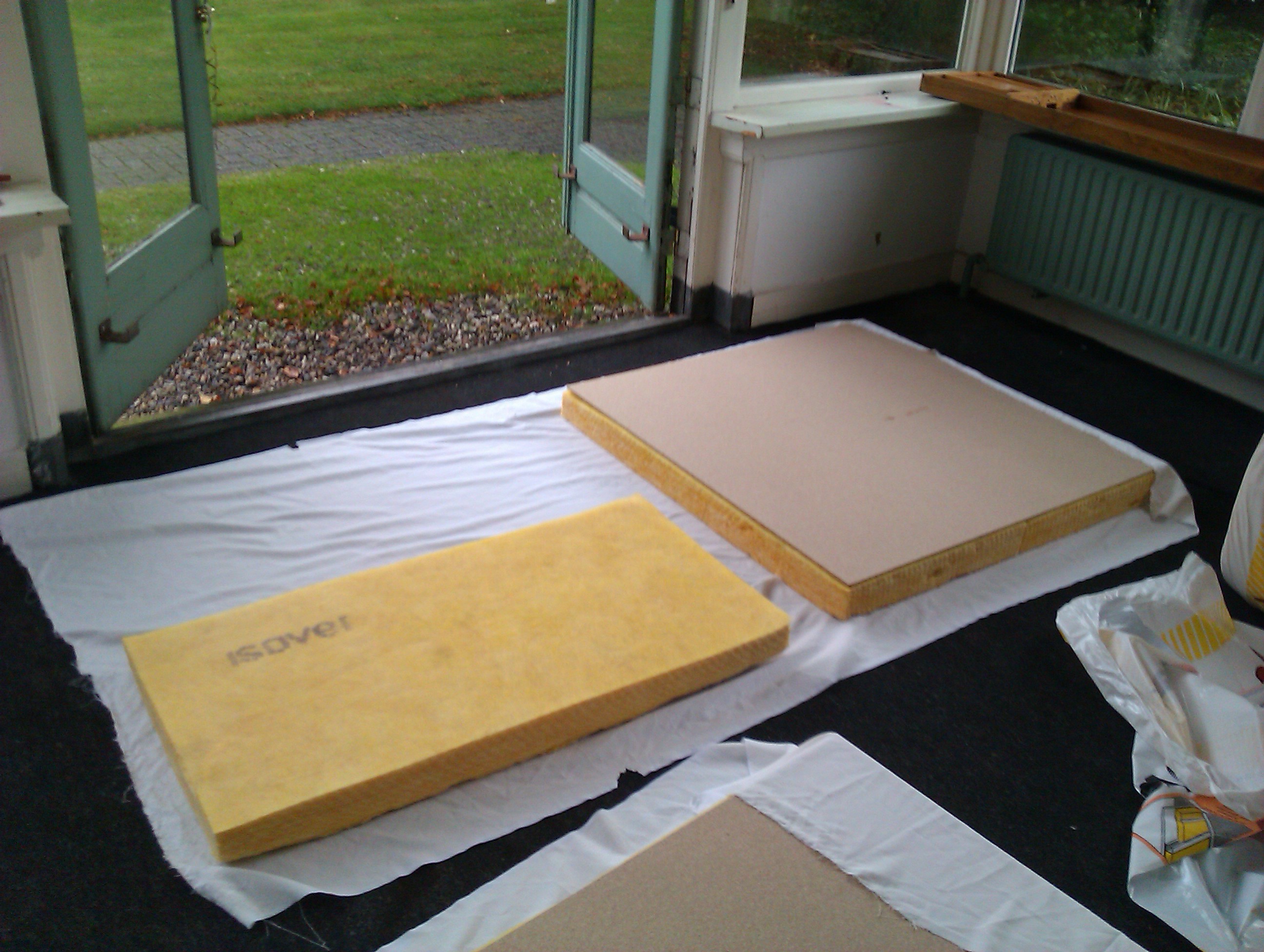

Vanmiddag hebben Martijn en ik dus tien platen glaswol van 120 x 60 cm gekocht en vijf stukken spaanplaat van 8 mm laten zagen als achterkant voor de demper. De totale afmeting van een absorber is dus 120 x 120 cm.
Over de glaswol platen hebben we wit doek getrokken en aan de achterkant van de plaat met een tacker vastgeniet. Simpeler kan het niet! :D

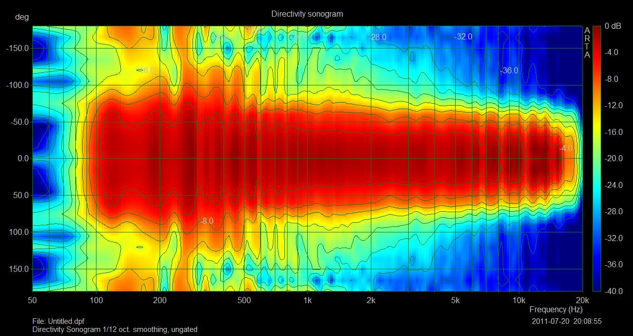

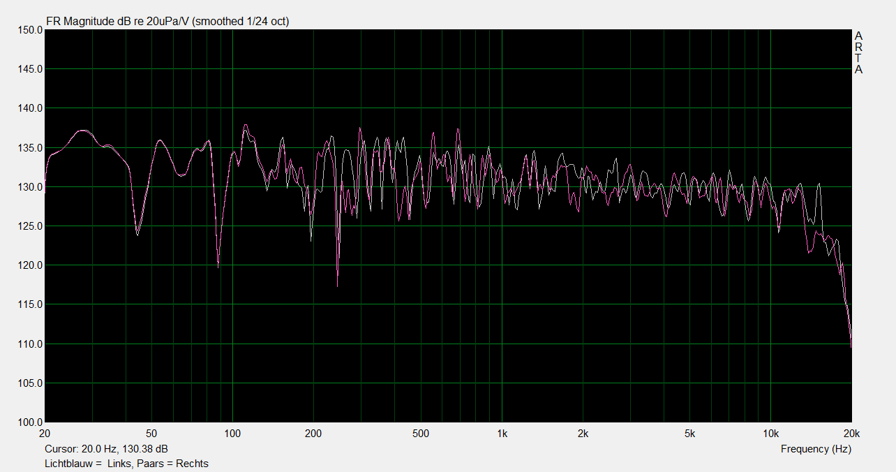

Een zogenaamde directivity sonogram:
Deze meting is buiten gedaan met de speaker op een toren van tegen de drie meter hoog. Er is geen gating toegepast, zodat je ook kunt zien wat er in het laag gebeurt. Het nadeel is dat je daardoor ook te maken hebt met wat reflecties.
Het laag wordt verzorgd door vier door de kamer verspreide subwoofers. Het laag is compleet mono gemaakt. De twee subs die dicht bij de satellieten staan krijgen signaal onder 160 hz te verwerken. De achterste twee subs komen in onder ongeveer 100 hz. Middels DSP zijn de ergste staande golven aangepakt.
Voor de metingen is de microfoon zo goed mogelijk centraal op de luisterplek gezet. Tijdens alle metingen heeft de microfoon op dezelfde plek gestaan.

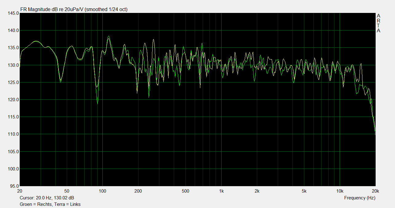

Eerst eens een meting zonder de panelen. Ungated response van links en rechts:
Nu met vier dempers: één op de linker wand, één op de rechter wand, één in het midden van het raam achter de luisterplek en één tegen de voorwand.
Deze verschillen zijn verwaarloosbaar klein.

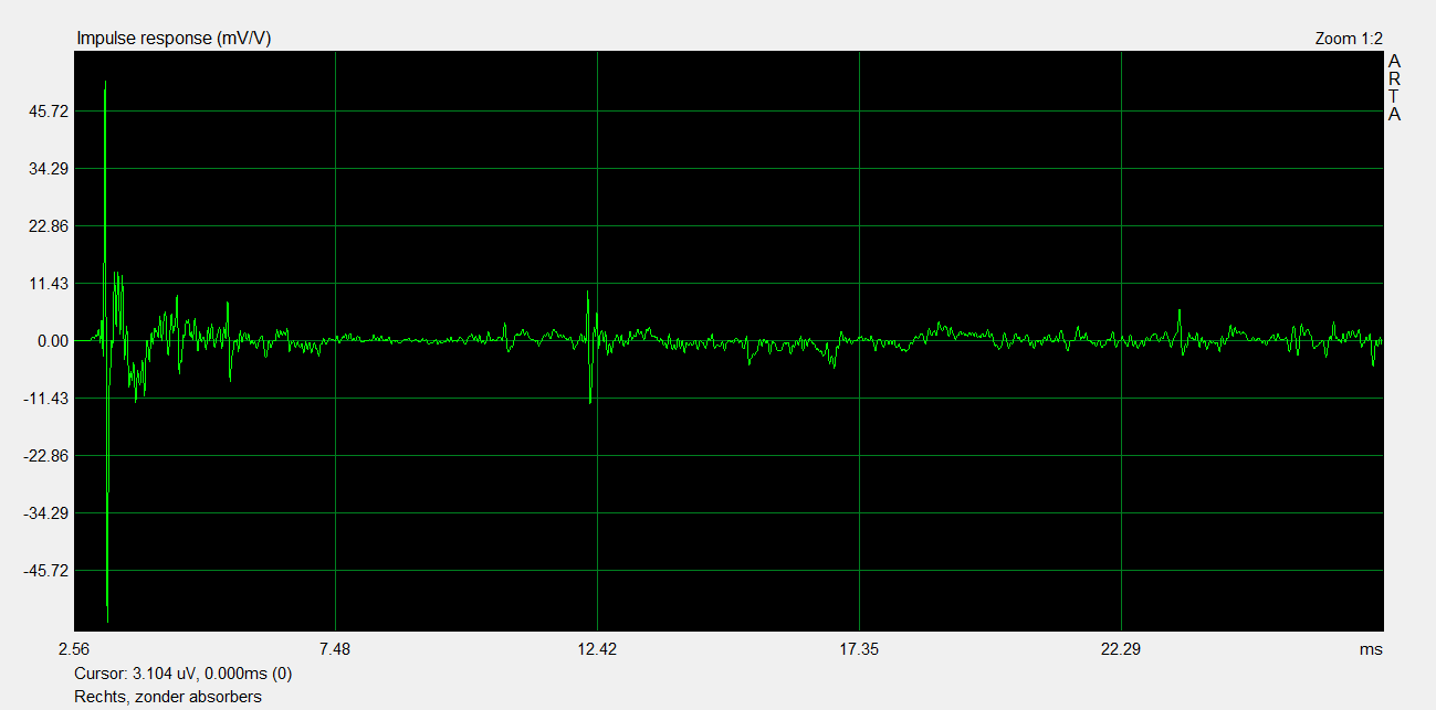

Eerst maar 's de impuls response zonder absorbers:
1) De oorzaak van het de onregelmatigheid na 1,4 ms wordt waarschijnlijk veroorzaakt door de vloerreflectie van de woofer.
2) Op 2.35 ms na de primaire puls zie je waarschijnlijk de vloerreflectie van de tweeter.
(een latere meting met bovendien een dempingspaneel op de plek van de vloerreflectie liet de beide piekjes flink verzwakken, hoofdzakelijk die op 2.35 ms).
3) Op 7,5 ms zit een kleine rimpel die ik nog niet heb weten te identificeren. Hij is ook aanwezig in de metingen met absorbers. Het weglengteverschil dat correspondeert met 7,5 ms is 2,55 meter. (EDIT: dit is de plafondreflectie)
4) Op 9,1 ms na het directe geluid komt de contralaterale reflectie aan (tegen de tegenoverliggende zijwand). Dit is veruit de sterkste reflectie. De plafondreflectie heeft ongeveer dezelfde vertraging, maar deze blijkt niet zo duidelijk herkenbaar te zijn (EDIT: de berekening klopte niet, de plafondreflectie zit namelijk op ongeveer 7,5 ms).
5) Na 20,3 ms (weglengteverschil van 6,9 meter) komt nog een relatief sterke reflectie. Dit is zeer waarschijnlijk een tweede orde reflectie: eerst tegen de linker zijwand, dan tegen de rechter zijwand en vervolgens naar de microfoon.
De vele kleine nog net als discrete reflecties herkenbare oneffenheden heb ik niet geprobeerd te identificeren.
Opvallend is dat de ipsilaterale reflectie niet echt te herkennen is. Deze zou op ongeveer 2,4 ms moeten zitten. Waarschijnlijk helpt het nogal dat de luidspreker zo sterk bundelt. De reflectie geschiedt op ongeveer 90 graden van de luidspreker. Vanaf een paar honderd hertz ligt het niveau van die reflectie daardoor sowieso al 15 dB of meer onder het directe geluid.

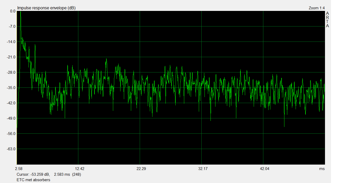

Ten eerste is de contralaterale(#4) reflectie nagenoeg compleet weg. Ten tweede is de tweede orde laterale reflectie (#5) verdwenen. Verder verloopt de gehele curve iets minder kriebelig.
De overige data heb ik nog niet zo uitgebreid bestudeerd, maar onmiddellijk zijn dezelfde effecten al wel zichtbaar:

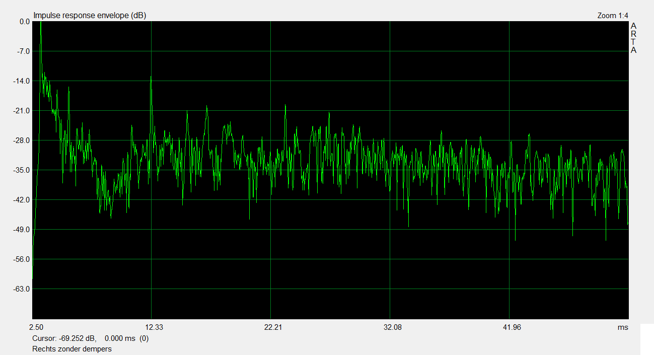

ETC zonder dempers:
ETC met dempers:

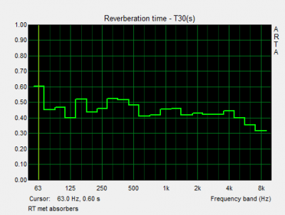

RT-data zonder dempers:
RT-data met dempers:

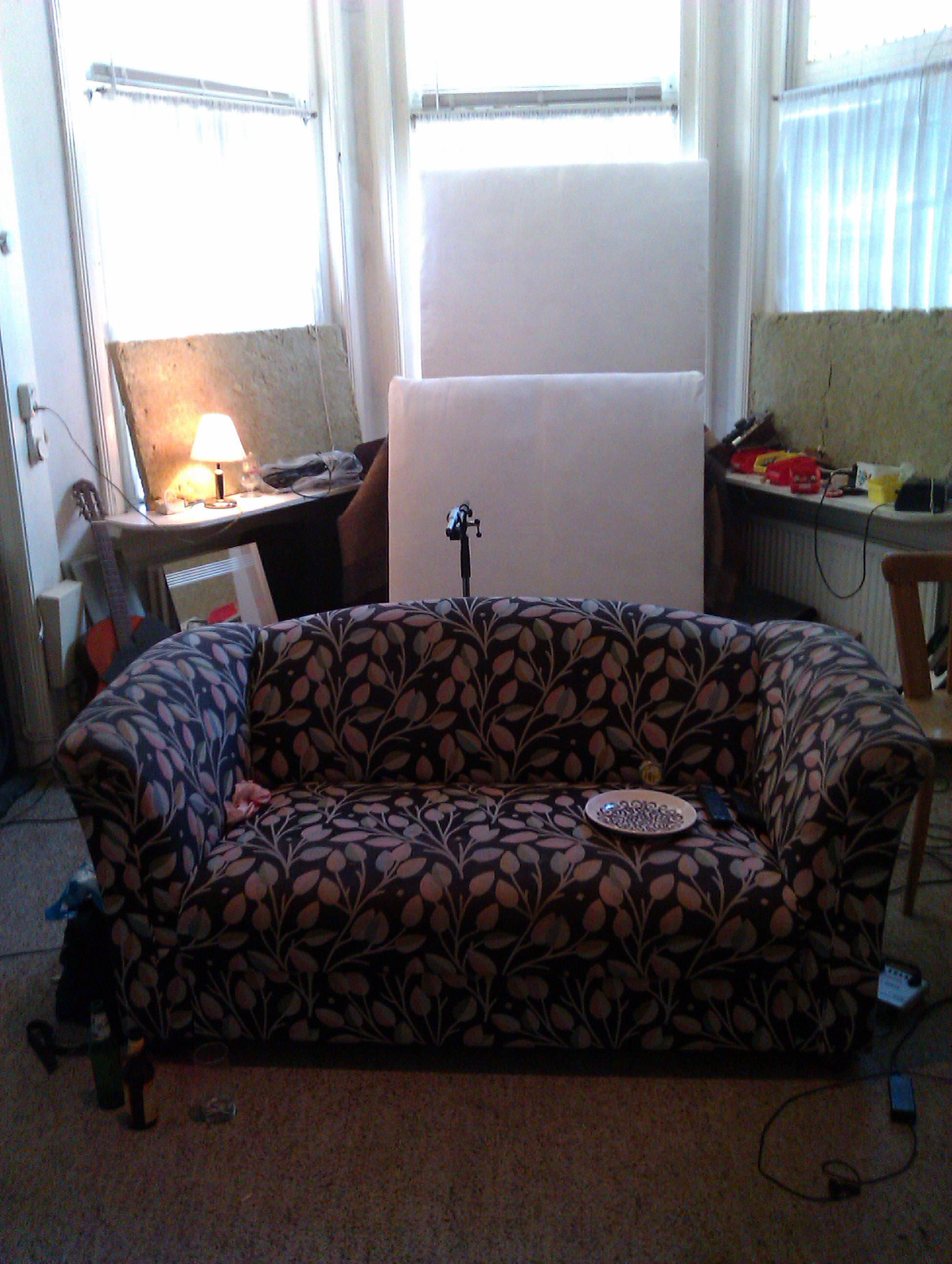

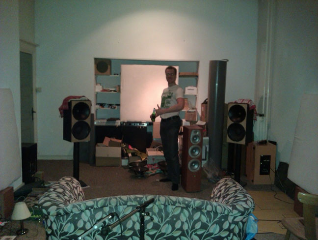

Allereerst wat plaatjes van de panelen en de opstelling. Zoals Martijn al aangaf, het is slechts een klushok dus let niet op de rommel :mrgreen: :
Paneel:
De opstelling:
Paneel aan de zijwand + audiofiele reviewert:
Andere kant:
In de RT30 metingen is te zien dat de absorbers behoorlijk breedbandig lijken te werken, tot het gebied rond 100 Hz aan toe! Maar dan, hoe klonk het nou?
Ik sluit me volledig aan bij Martijn's opmerking dat het ruimtelijker en schoner is gaan klinken! Het verschil met de vorige keer dat ik kwam luisteren was naar mijn idee vrij groot. Dat werd bevestigd toen ik de twee panelen aan de zijkant na een tijdje luisteren even weghaalde. Natuurlijk moet je wennen aan zo'n nieuwe situatie, maar met de panelen op hun plek was het toch een stuk beter! Het stereobeeld is ruimtelijker, de kamer vormt geen beperking meer. De vorige keer vond ik dat het stereobeeld wel scherp was maar wel "door een window" naar de recording venue luisteren. Nu kwam het geheel los van de speaker, van een "window" was geen sprake meer.

Ik kan trouwens de gedachtegang van bert stoltenborg wel volgen.
Ik vind alleen dat een studio niet direct gezien kan worden als voorbeeld.
Je moet je gaan afvragen of de eisen wel hetzelfde zijn.
Misschien is die aanpak gewoon historisch zo gegroeid is en ondertussen vraagt niemand zich bijvoorbeeld meer af OF het nog wel goed is en OF er verbeteringen zijn.
Jammer dat je trouwens in je tekst de relatieve tijden geeft (in ms) tov de eerste impulspiek.
Het is nu wat lastiger kijken wat je precies bedoelt.
Leuk en boeiend is te zien dat je toch nog redelijk een correlatie kunt maken met wat je meet en wat je ook hoort.
Met een richt microfoon kun je misschien nog wat leuker meten aan reflecties en waar ze vandaan komen.
Hoewel het dan natuurlijk ook zou moeten kunnen met een paar omni's.

Mooie resultaten en goed om te zien hoezeer de impulsrespons nog kan worden verbeterd. Dit nodigt uit om zelf een aantal van die panelen te maken. Je kunt ze eventueel mobiel inzetten, in de huiskamer neerzetten voor een speciale luistersessie als je er helemaal voor gaat zitten.
