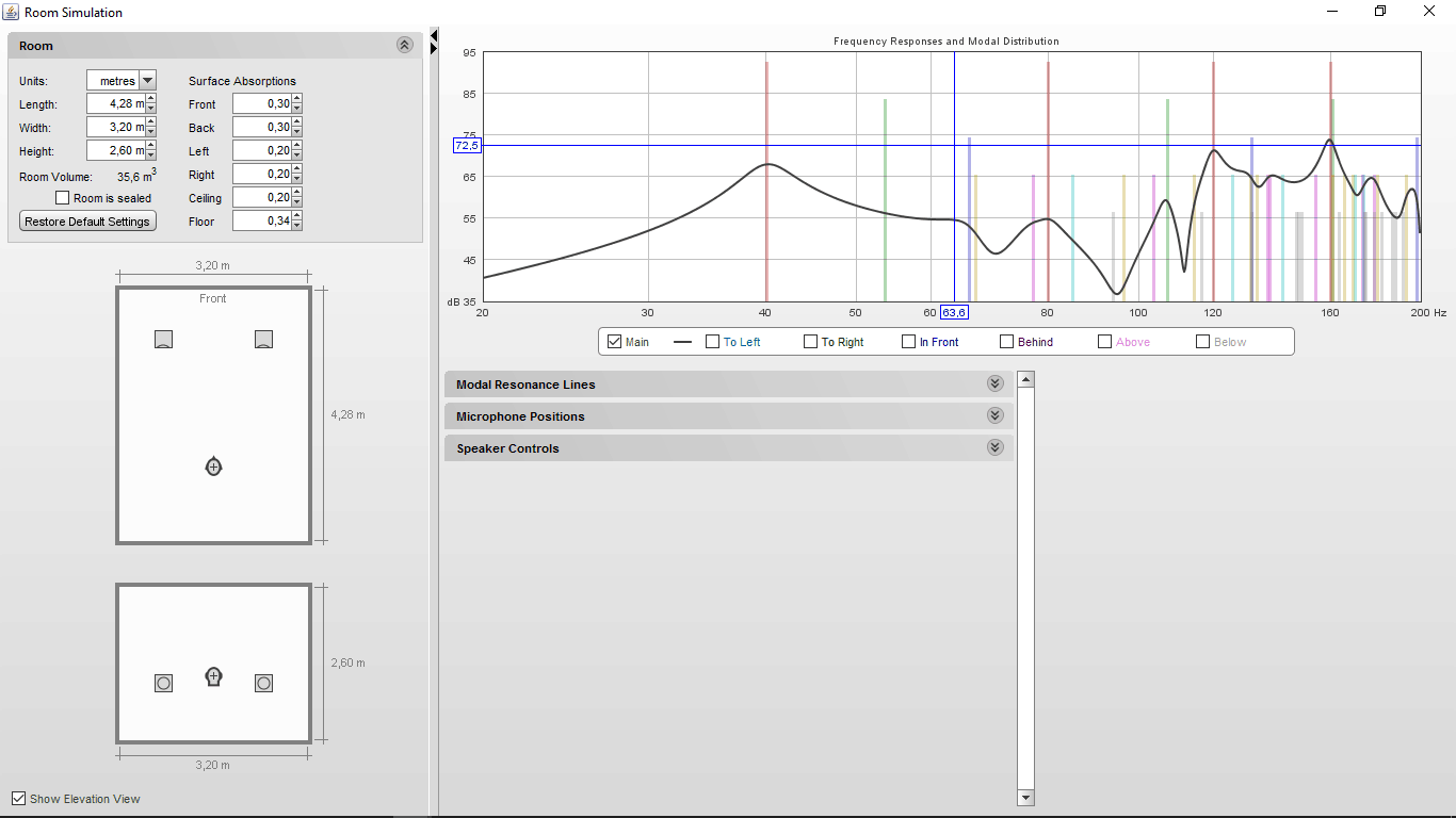

De vraag is: van welke staande golf wil je last hebben? De ruimte is altijd gevuld met knopen en buiken van allerlei verschillende frequenties. Hoe hoger de frequentie, hoe meer van die knopen en buiken en hoe minder individuele knopen en buiken opvallen. Idealiter vind je een plek waar verschillende knopen en buiken elkaar regelmatig afwisselen. Ik weet daar geen eenvoudige methode voor. Heb je al eens geprobeerd een opstelling langs de lange wand, luisterplek richting keuken? Plaats dan de box op een plek in de hoek zodanig dat de afstanden van wooferconus (>1.2 m) tot de twee hoekwanden en de vloer ten minste 10 cm verschilt, om hoekversterking op één frequentie te voorkomen. Kies een luisterplek uit het midden tussen wanden als je de laagste grondfrequentie tussen die wanden wil horen. Je zit dan niet in diens knoop, hoewel waarschijnlijk wel weer in een andere, van een hogere frequentie.
Ik vond zo'n zoektocht lastig en vermoeiend omdat niet eenvoudig een ideaal te vinden is. Uiteindelijk heb ik met een equalizer de bij mij dreunende grondtoon van 40 Hz en een onbegrepen piek van 400 Hz onderdrukt. Zie plaatje uit REW. Rond de 95 Hz zit ik in een knoop waar ik niets aan kan equalizen.
