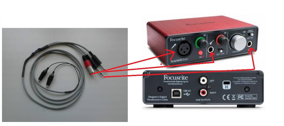

Hoi Jag,
Ik ben al een beetje thuis in REW dus ik dacht die maar te gebruiken.
Wat ik wel vreemd is is dat je met ARTA het kastje zelf moet kalibreren met de bijgeleverde kabels maar met REW krijg ik het niet anders voor elkaar dan met microfoon.
Ik heb wel al een aantal metingen kunnen doen en zeer gericht de EQ aan kunnen passen.
Er kwam alleen op een gegeven moment een enorm blikkerig geluid uit zoals je wel eens met de microfoon hebt met een korte nagalm. Al heb ik zelf de lijn nog nooit zo mooi vlak gekregen. Dus ook niet goed.
Maar eerst wil ik even weten hoe ik hem precies goed kan kalibreren.
Grt,
Jordo

Berichtdoor Jag » ma 07 dec 2015, 0:04
Wat wil je precies kalibreren? Voor de afwijking van de microfoon moet je een calibratie file inladen. Het absolute signaal niveau kalibreren in arta moet je doen met een multimeter en spl meter. Maar zonder dit kan ook.
Welke lijn is nu vlak en wat heb je precies gedaan? En wat klonk er precies blikkerig?

Berichtdoor jordo81 » ma 07 dec 2015, 17:45
Hm, beetje onduidelijk? :mrgreen:
De Mic. calibratie file heb ik gevonden en opgegeven in REW bij Prefferences/ MIC.Meter
Maar je moet ook je soundcard kalibreren. Dat is in mijn geval het Focusrite kastje.
In ARTA moest ik die intern kalibreren met de bijgeleverde kabels. In REW krijg ik dat niet voor elkaar.
Wel lukt het met de microfoon aangesloten een kamerkalibratie te doen.
http://www.roomeqwizard.com/help/help_en-GB/html/soundcard.html
Ik heb al wel een aantal metingen gedaan. Ik heb het idee dat ik de 'soundcard' zelf nog gekalibreerd moet krijgen maar dat is me nog niet gelukt.

Berichtdoor FredM » ma 07 dec 2015, 22:29
Volgens de REW site hoef je je soundcard niet te kalibreren als je een usb microfoon gebruikt.
