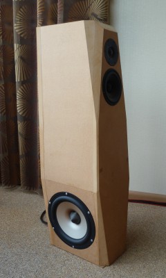

Mijn luidsprekers naderen hun voltooiing.
viewtopic.php?f=15&t=3514&hilit=menhir
Maar ik heb nog deze keuze van plaatsing.
Mijn woofers zitten laag bij grond en aan de zijkant van de kast.
Ik vraag mijn af wat voor de geluidsbeeld het beste zal zijn: de woofers naar elkaar toe gericht of de woofers naar de wanden stralend.
Kan ik natuurlijk bepalen door de kasten links en rechts met elkaar te verwisselen. Hiermee wil ik nu rekening houden bij de afwerking (fineren)
Wie kan hier iets over zeggen?

Ik heb daar in het verleden wel vaak eens mee geexperimenteerd. Voor mijn
gevoel is naar binnen beter, maar dat kan ook sterk van de ruimte af hangen waar ze
in komen te staan.

Woofers stralen niet naar een wand, woofers stralen alle kanten op. Het een en ander hangt natuurlijk af van de diameter van de weergever en de weergegeven frequentie en evt richting werking van de behuizing. Echter in praktijk betekent dit dat het laag gewoon netjes rondom afstraalt. Dus wat dat betreft maakt het niet uit. Het enige is dat je de woofer wel in een andere plaats in de ruimte positioneert, met als gevolg een andere interactie met de resonanties binnen de ruimte, de staande golven. Hoe dit uitpakt is lastig te voorspellen. Dus gewoon proberen is het logische devies.

Volgens mij moet/kan je dat gewoon proefondervindelijk gaan constateren.
En laat het maar rustig een dagje staan, voor je dat omdraait.

Woofers heel dicht bij een wand plaatsen geeft een wat andere belasting. De 'opgesloten' lucht gaat deels als meebewegende massa werken waardoor je afstemming en dus je weergavekarakteristiek wat verandert. Maar het loopt bepaald niet in de tientallen dB's.

Ik ga het dus gewoon (over een tijdje) al luisterend uitproberen. Eerst het fineren afmaken en wachten tot Pappaleo tijd heeft voor een paar metingen.
