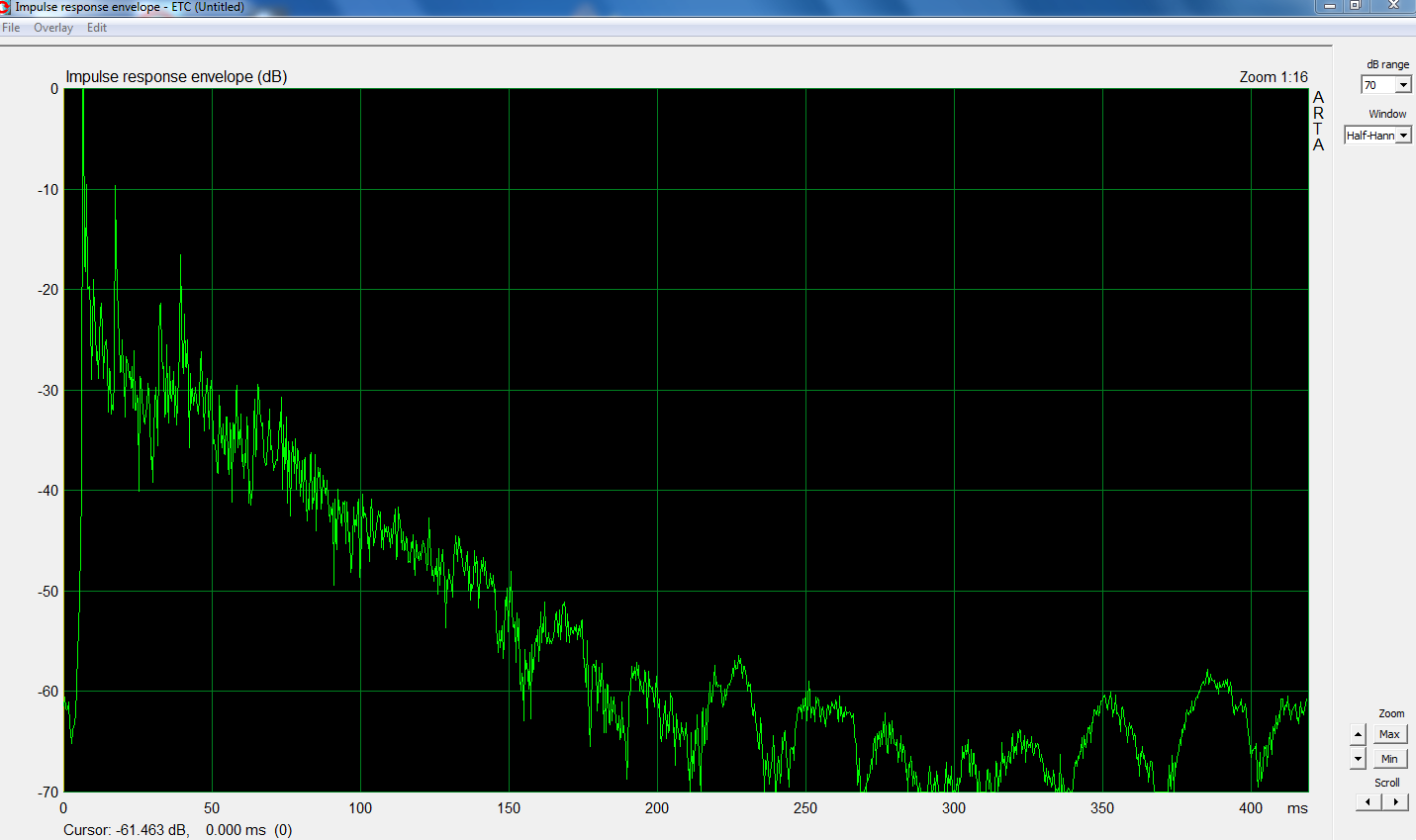

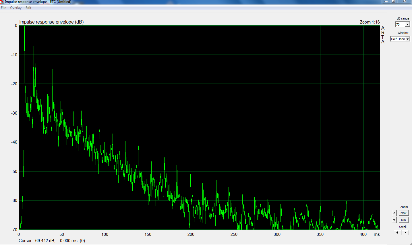

Ook een handig hulpmiddel: de ETC. Kun je mooi de aanwezige reflecties zien:
Gordijnen op zijwanden:
Geen gordijnen:

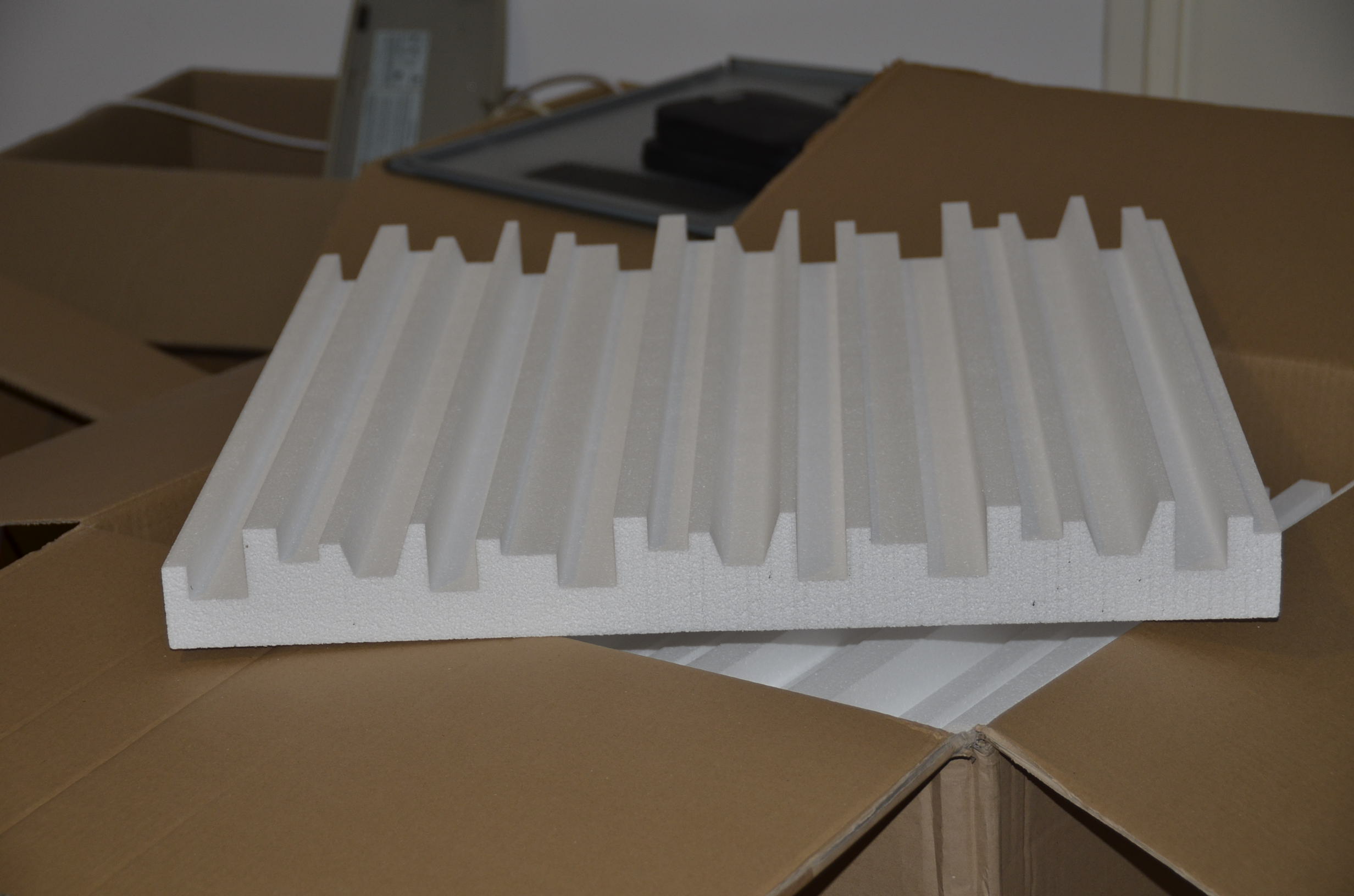

En binnen:
Ziet er niet raar uit, moet wel een likje latexverf over.
Fusion Filterdesign
Berichten: 21378
Re: Luisterruimte
Berichtdoor ray5150 » vr 21 sep 2018, 17:31
Ziet er uit als piepschuim/Styropor.
Dus niet vastplakken aan de muur met Bisonkit. :mrgreen:
Berichten: 19132
Re: Luisterruimte
Berichtdoor ds23man » vr 21 sep 2018, 17:36
Is inderdaad EPS.

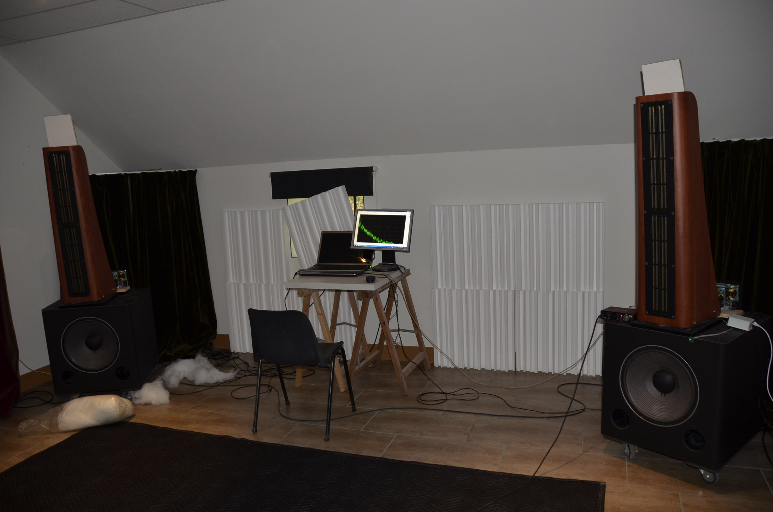

De panelen even simpel opgestapeld tegen de zijwanden:
En dat werkt verbazingwekkend goed!
Zonder:
Met:
Alle repeterende spikes zijn weg.
Nu nog de paar pieken in het begin wegwerken, die komen van de wand achter de speakers.

Ivo Tichelaar schreef:Dat is zeker goed zichtbaar. Handig produkt. Lekker licht ook, neem ik aan?
Inderdaad lekker licht en qua prijs hoef je het ook niet te laten, 88 euro voor 8 platen. Je moet ze wel even verven voor de levensduur.

Diffusors even voor de achterwand gezet:
Zonder:
Met:
Weer een reflectie weg. Zit nog een vervelende van het schuine gedeelte achter de speakers. Eerst maar op de volgende sets wachten.
