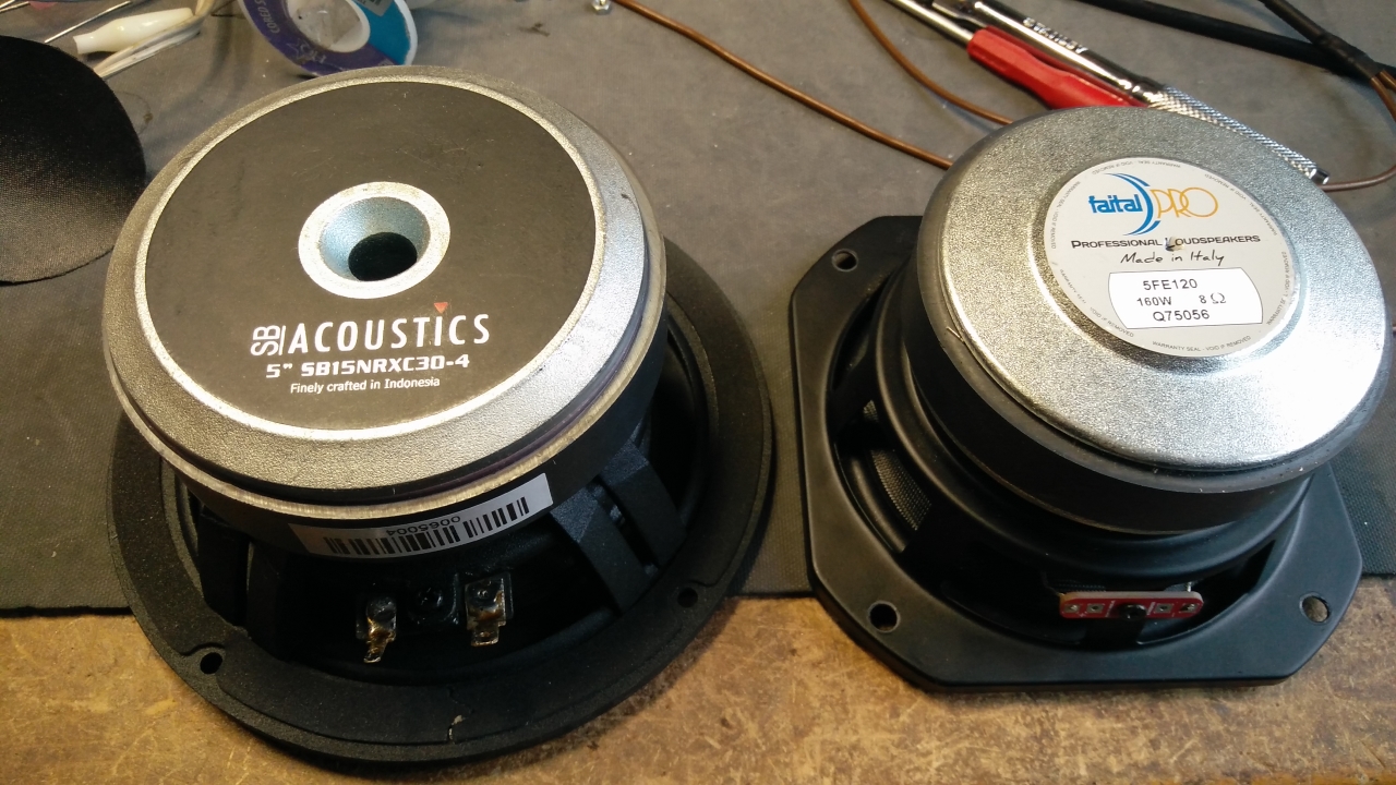

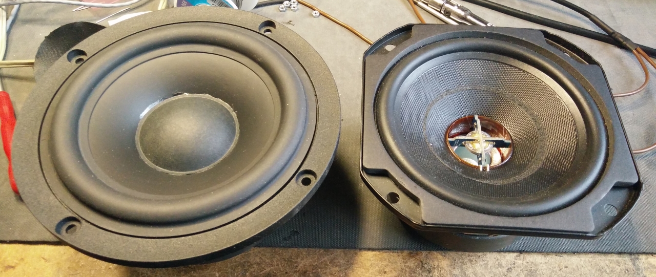

De linker is een indonesische scanspeak kloon waar ik hoge verwachtingen van heb omdat het magneetsysteem net als de sky lekker dik is. Ik heb er een starbass opnemertje in zitten en hoop hem binnenkort aan de tand te voelen. De rechter is een Italiaan met een iets kleiner magneet systeem en geen poolkernboring maar wel een wat hoger rendement. Uit eerste tests blijkt dat ie niet zo laag gaat als de sky maar met 90dB wel flink meer druk produceert.

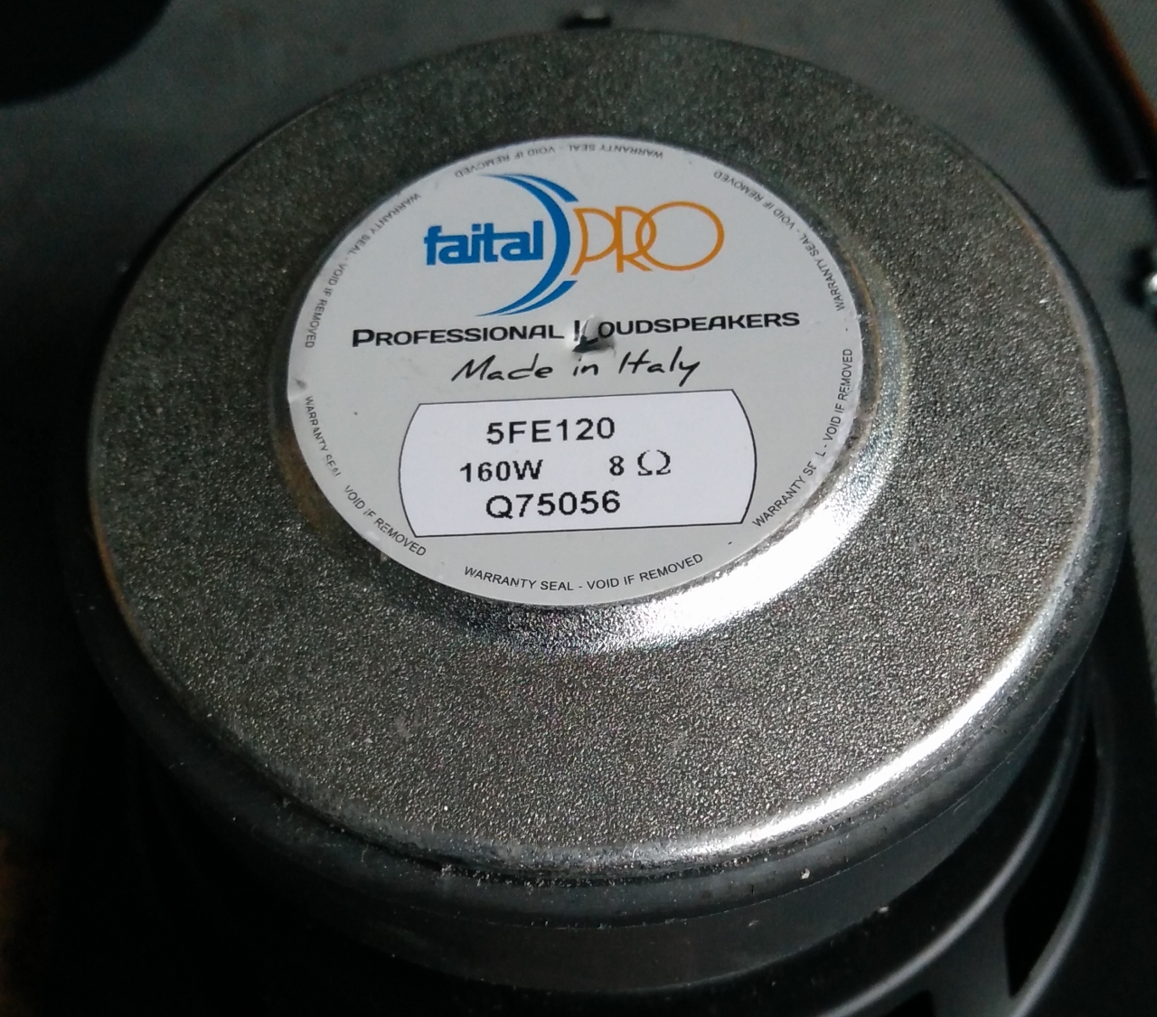

Hij is er in twee uitvoeringen, de 5FE100 en de 5FE120, beide heb ik in test.

Moet je ook niet zomaar doen, zeker niet als het het eerste woofertje is wat je ombouwt. Beter is het om eerst wat te oefenen op een goedkope chinees zoals deze, mocht je daarin uitschieten dan blijft de schade beperkt tot 28 euro. Wat zo'n ding met een StarBass V aan boord produceert klinkt strakker dan menig (veel) duurdere driver.
Henkjan schreef:Doe eens een schets wat je bedoelt
De StarBass wordt in de spreekspoel geplakt, bij de XLS10 zit het extended polepiece A in de weg.
