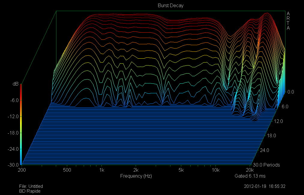

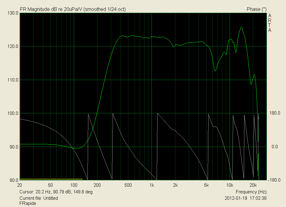

Vanmiddag maar eens goed gemeten.
Afstand van de microfoon tot conus, + 1,5 cm.
De Impuls meting
De Frequentie Respons.

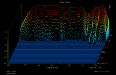

En de Burst Decay.
Ik heb nog een plusje te gaan. :D

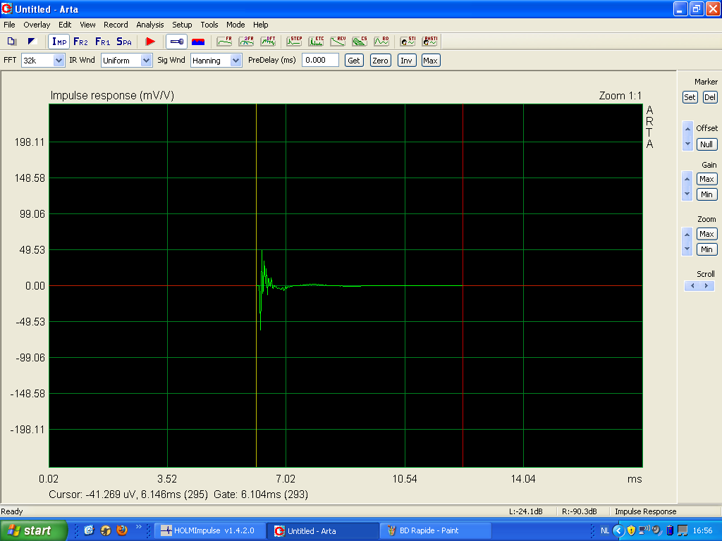

Tipje: op 1,5cm hoef je geen tijdvenster in te stellen ;)
Berichten: 10429
Re: Blanda Rapide MiniDSP ++ Project
Berichtdoor hannesie » vr 20 jan 2012, 11:58
b_force schreef:Tipje: op 1,5cm hoef je geen tijdvenster in te stellen ;)
Ik ga het proberen Bart, bedankt voor de TIP. O:)

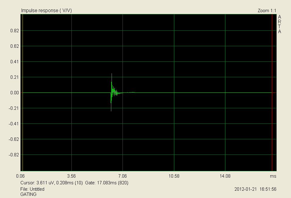

Ik zit eventjes terug te lezen, maar waarom meet je eigenlijk op 1,5cm?
Berichten: 10429
Berichtdoor hannesie » za 21 jan 2012, 16:03
b_force schreef:Ik zit eventjes terug te lezen, maar waarom meet je eigenlijk op 1,5cm?
Eerdere metingen had ik gedaan en die waren op verschillende afstanden, zoals die van HolmImpulse op de luisterplaats.
Ik wilde dus nu zonder effecten van ruimte zo clean mogelijk meten, om dan te kunnen bepalen of het zinvol is er nog een tweeter bij te frutsen.
Ik zal zo even eens meten, zonder die gating en op een iets grotere afstand.
Ik heb weer even de ruimte voor mij alleen. :mrgreen:
Hans
Berichten: 12365
Berichtdoor b_force » za 21 jan 2012, 16:11

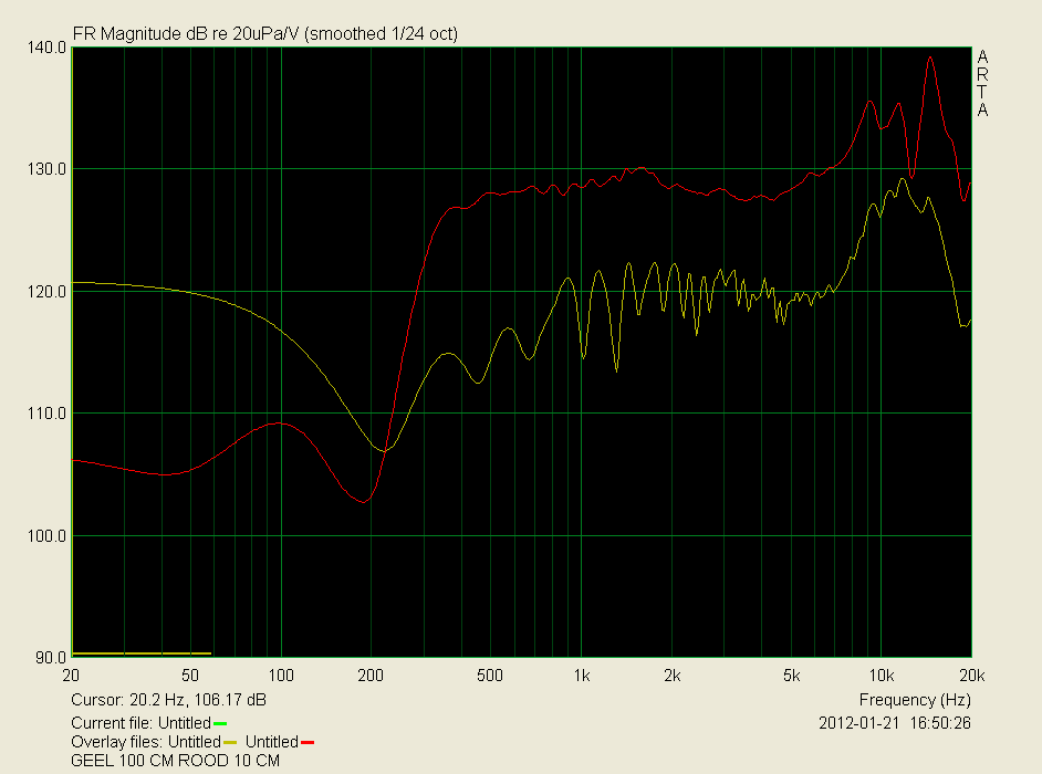

Meet eens op 1 meter (evt gating) en dan dichtbij (10cm is dan al genoeg hoor ;) )
Dan kun je namelijk de bafflestep etc ook zien.
Gooi anders die .pir files van ARTA gelijk hier ff neer :)
Berichten: 10429
Berichtdoor hannesie » za 21 jan 2012, 17:10
Die .pir krijg ik er niet uit, moet ik registreren. :oops:
Ga ik nog wel eens uitzoeken.
Zonder gating wilde het niet maar een klein beetje gedaan bij de 10 cm.
de andere wel natuurlijk met gating.
De resultaten op 10 en 100 cm.
