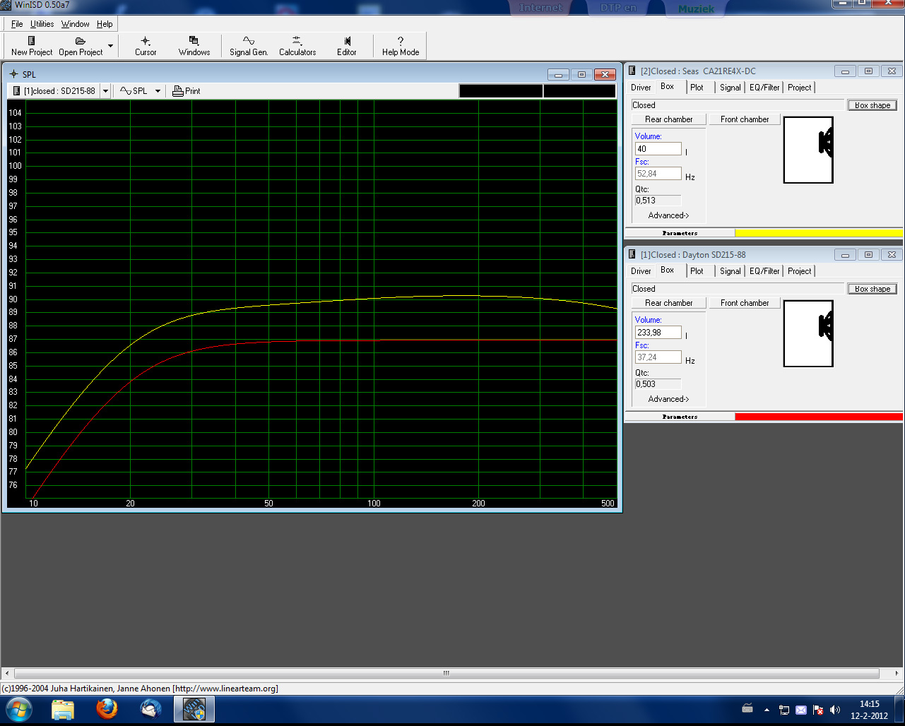

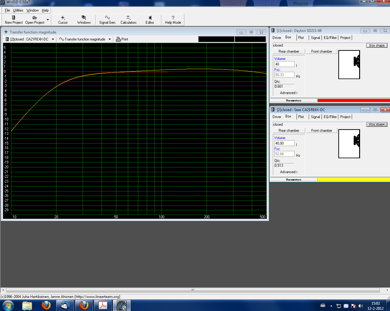

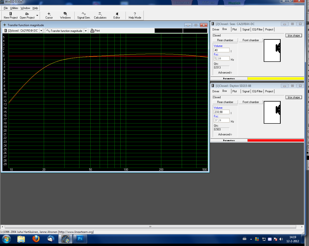

Nu eens zitten studeren op de laag weergave, de Rapide's moeten een aardig stukje terug geschroefd worden om het geluidsniveau bij de Blanda's te brengen.
Ik heb in mijn grote speakers tot groot verdriet van Jeroen een paar Seas CA21RE4X/DC zitten in een Bandpass.
Ik heb nu eens gekeken wat ik dan zou kunnen doen.
De Seas woofers hebben in een constructie met 40 liter i.c.m. Linkwitz Transform toch ook wel een heel leuk resultaat als ik dat in WinIsd zet.
Het lijkt bijna hetzelfde bij de eerste berekening, lopen over elkaar heen. :oops:
Ook vergeleken met de Dayton in een zelfde constructie, dan geeft de Seas een duidelijk hoger rendement.
Misschien ook maar eens een nieuw kastje maken wat past tussen de stenen zijpanelen, en dan of de Seas of Dayton er in schroeven.
Oeps: ik zie net dat het volume bij de Dayton wel erg ruim is. :oops: :oops:
Even overnieuw gekeken, het lijkt wel te kloppen, waarschijnlijk daarna iets gewijzigd.

Mmm, die CA21RE4X/DC hebben nu ook niet echt een royale xmax. :-s
6mm piek-piek, dat is dus net 3mm piek.......
Daar zou ik absoluut geen Linkwitz-transform tegenaan gooien.
(ben het overigens met Jeroen eens dat een bandpass toch wel een beetje zonde is :sure: )
Die Dayton kan dan een stuk meer hebben (en ik verwacht dat die kwalitatief helemaal niet slechter is)

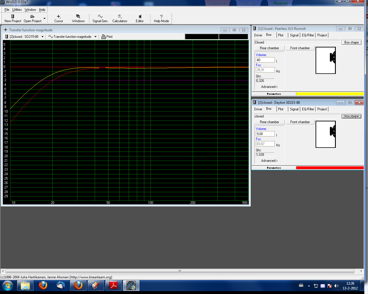

Met een Peerless 10 XLS ga ik er ook niet veel op vooruit.
Of zit ik mij nu gruwelijk te vergissen.

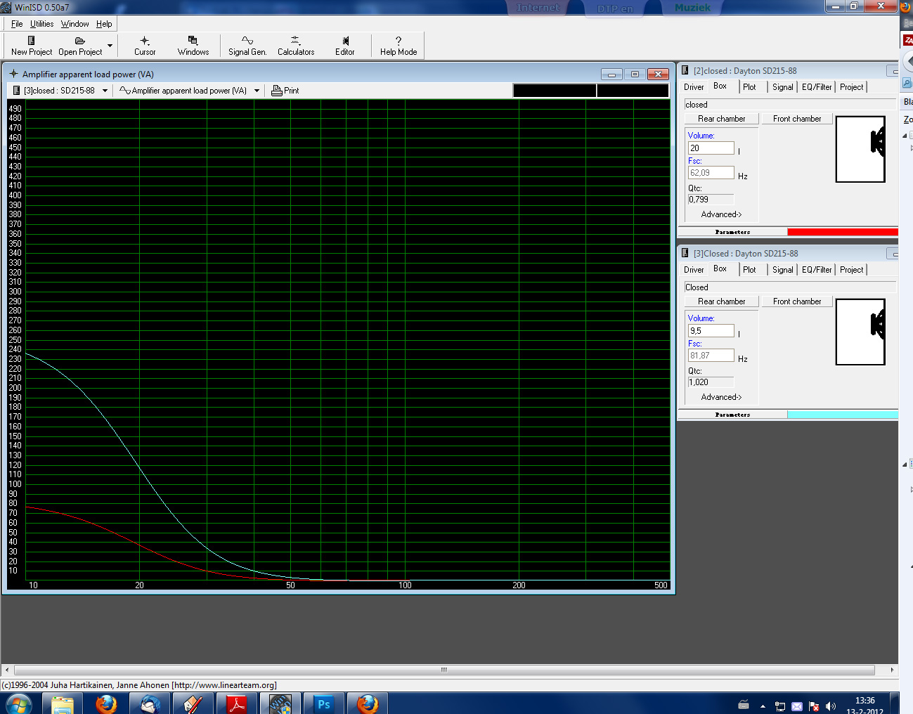

Ronald_1 schreef:Ik ben wel benieuwd naar je plannen met de Dayton in een wat grotere kast dan dat ju nu hebt.
Ik ga de SD215 in een 30 liter kast stoppen om als cornerwoofer te gebruiken. Eerst maar eens gesloten met een EQ-boost of een LT. Ik zal mijn ervaringen wel posten als de kasten binnenkort af zijn.
Als ik hem in een 20 liter kast zet, zou die alleen maar minder vermogen nodig hebben.
Of het klankmatig nog iets doet weet ik dus niet. :oops:
Het verschil tussen 9,5 en 20 Liter in benodigd vermogen.

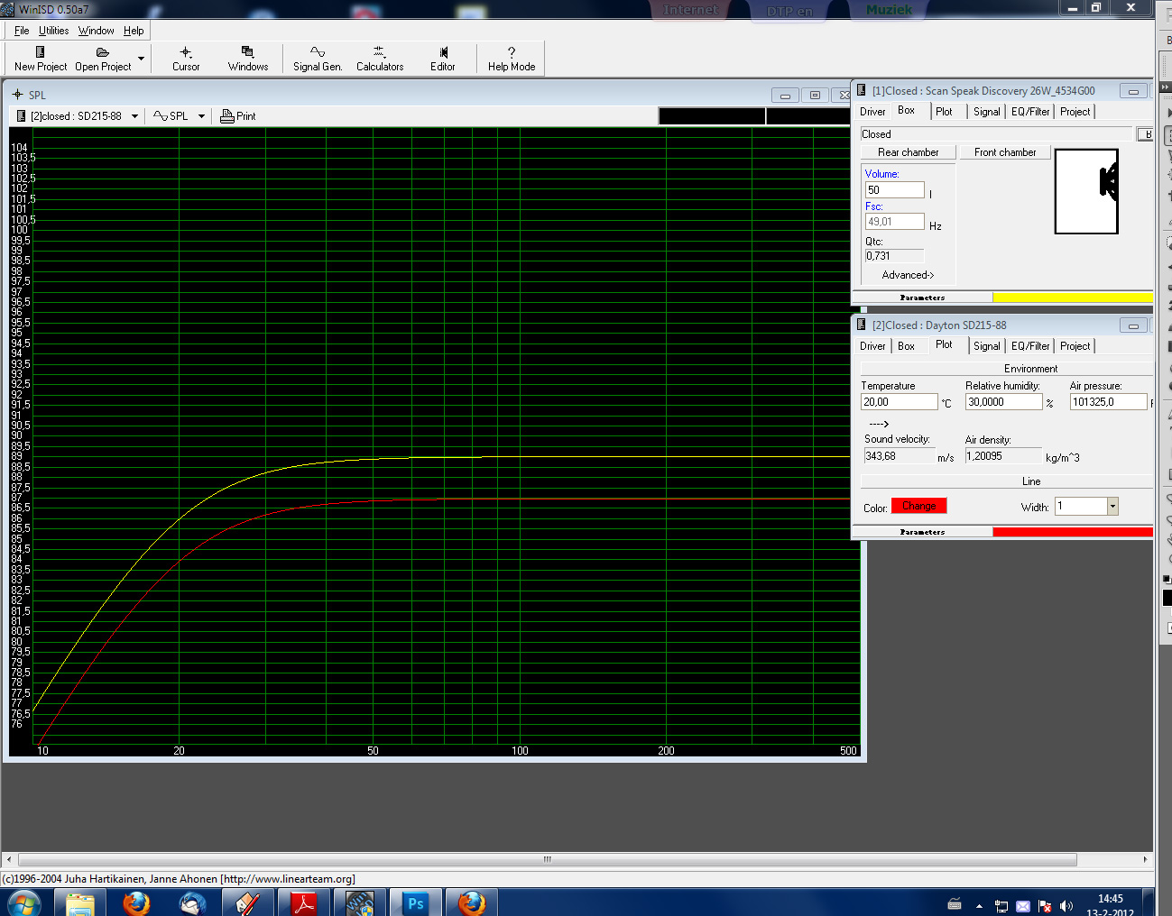

Ik blijf nog even zoeken naar een oplossing, maar dan heb ik al snel weer een grotere speaker.
Die ScanSpeak 26W/4534G00 is dan ook wel weer met een hoger rendement, en ook nog eens niet duur. :mrgreen:

hannesie schreef:Met een Peerless 10 XLS ga ik er ook niet veel op vooruit.
Ja, je zit je gruwelijk te vergissen :wink:
Ik zal proberen uit te leggen waarom.
Je vergelijkt namelijk de drivers op een niet zo'n goede manier.
Allereerst heb je bepaalde eisen, bandbreedte, maximale SPL (geluidsintensiteit dus), budget, totale volume, maximale formaat, zulk soort dingen.
Wat je daarna gaat doen, is kijken welke driver daar het best bij past.
Een van de belangrijke dingen zijn de xmax en Sd (vormt samen Vd)
Zie ook mijn tutorial.
Deze Vd is namelijk evenredig met maximale SPL.
Dus hoe hoger de Vd hoe harder het kan en/of hoe lager het kan.
(merk dus op dat rendement hier helemaal niet van belang is!!)
De Peerless XLS10 (830452) heeft een xmax van 12,5mm en een Sd van 352cm².
De Vd is dus 440cm³
Als vergelijk, de Seas heeft een Sd van 230cm² en een xmax van (maar) 3mm.
De Vd is dus 69cm³.
De Dayton SD215 heeft een Sd van 208,7cm² en een xmax van 6mm
Dus een Vd van 125cm³
Op papier wint de XLS10 het dus met gemak.
Buiten dat blijkt uit metingen dat hij ook nog eens heel erg weinig vervormt.
Goed, nu we een geschikte driver hebben gevonden, ga je kijken wat voor kast je hier mee kunt gaan maken.
Met de Peerless XLS10 830845 zou ik gaan voor zo'n 20 liter.
Hierna komt de Linkwitz-Transform (LT) erbij kijken.
Je zult ook vervolgens een compromis moeten gaan maken tussen diepgang (hoe laag het kan) en maximale SPL (hoe hard het kan).
Het is daarnaast wel raadzaam om een extra highpasss filter te nemen om de LT nog enigszins te temmen.
Een keuze zou bijvoorbeeld zijn om LT op 27Hz te kiezen, samen met een 2e orde Butterworth highpass op 27Hz.
Het -3dB punt is dan 34Hz en maxSPL 104dB.
Aangenomen dat je stereo subwoofers neemt, komt daar dus nog eens 6dB bij, dus totaal van 110dB.
Ik kan je vertellen dat zoiets heel erg hard is 8) :lol:, maar ook dat waarschijnlijk die Scanspeak 10F dat niet eens halen....
Wat je zou kunnen doen is de LT instellen op 23Hz en je highpass filter ook instellen op 23Hz.
Het -3dB punt ligt dan op 29Hz met een maxSPL van 101dB. Stereo maakt dat dus 107dB.
Je ziet dus dat een beetje laag direct zorgt voor veel meer uitwijking van de conus (en het vermogen trouwens!!)

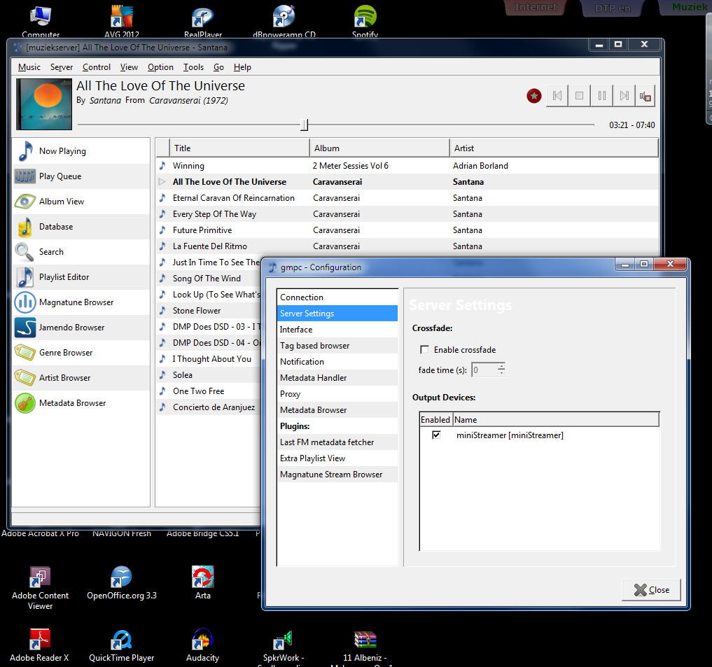

Ik heb nu deels mijn MPD (Linux, Music Player Deamon) met de ministreamer aan de praat.
Ik wil nu maar eens de USB ingang kunnen gebruiken.
De bediening met de telefoon en Asus Transformer (Android) gaat al goed, maar de Apple Ipod krijg ik maar niet aan de praat.
http://nl.appbrain.com/app/droid-mpd-client/com.soreha.droidmpdclient
Ik kan dus nu de Server met een directe verbinding (USB) op de Digitale Pre aansluiten en dan de spanning van de Pre gebruiken voor het voeden van het MiniStreamer.
De bediening kan dan via een Tablet, of telefoon (draadloos) :mrgreen: .
