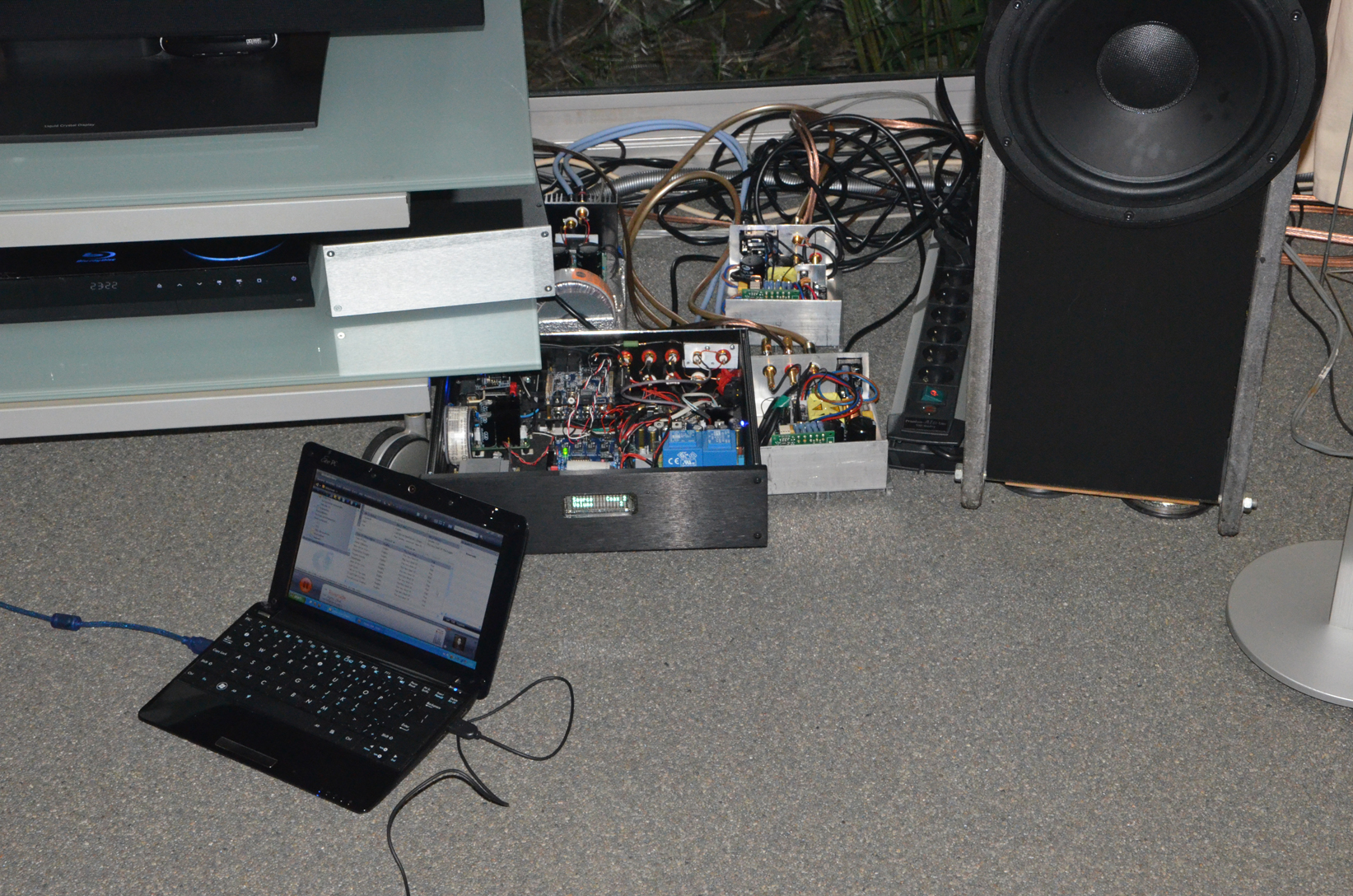

Vandaag maar eens de MiniStreamer ingebouwd.
Met de stabiele voeding die ook gebruikt word voor de MiniDsp en Minidigi een verbinding gemaakt en de jumper verwijderd.
De aansluiting van de SP/DIF uitgang gezet op Coax2, zodat ik dat nu zo kan beluisteren, er kan een schakeling gemaakt worden om het USB Streamer te schakelen met de standaard Coax2.
Nog mooier........ I2S uit naar de MiniDsp. :sure:
De Ministreamer heeft dus nu de interne voeding i.p.v. de standaard voeding van een PC.
Zo dadelijk maar eens de boel opstellen als proef voor zaterdag, ben benieuwd, het zal neem ik aan niets schelen voor wat betreft de geluidskwaliteit. :mrgreen:

Mijn vrouw gaf aan een beetje last te krijgen van de WAF factor. :lol:
Maar het speelt via de MiniStreamer :rock:
Nu dus even geprobeerd met de Netbook voor het meten e.d., maar met XBMC kan ik ook de Logitech Media Serverbenaderen en zie ik ook alles op de server.
Morgen even koppelen aan de Music Player Deamon via USB-uitgang van de server.!!

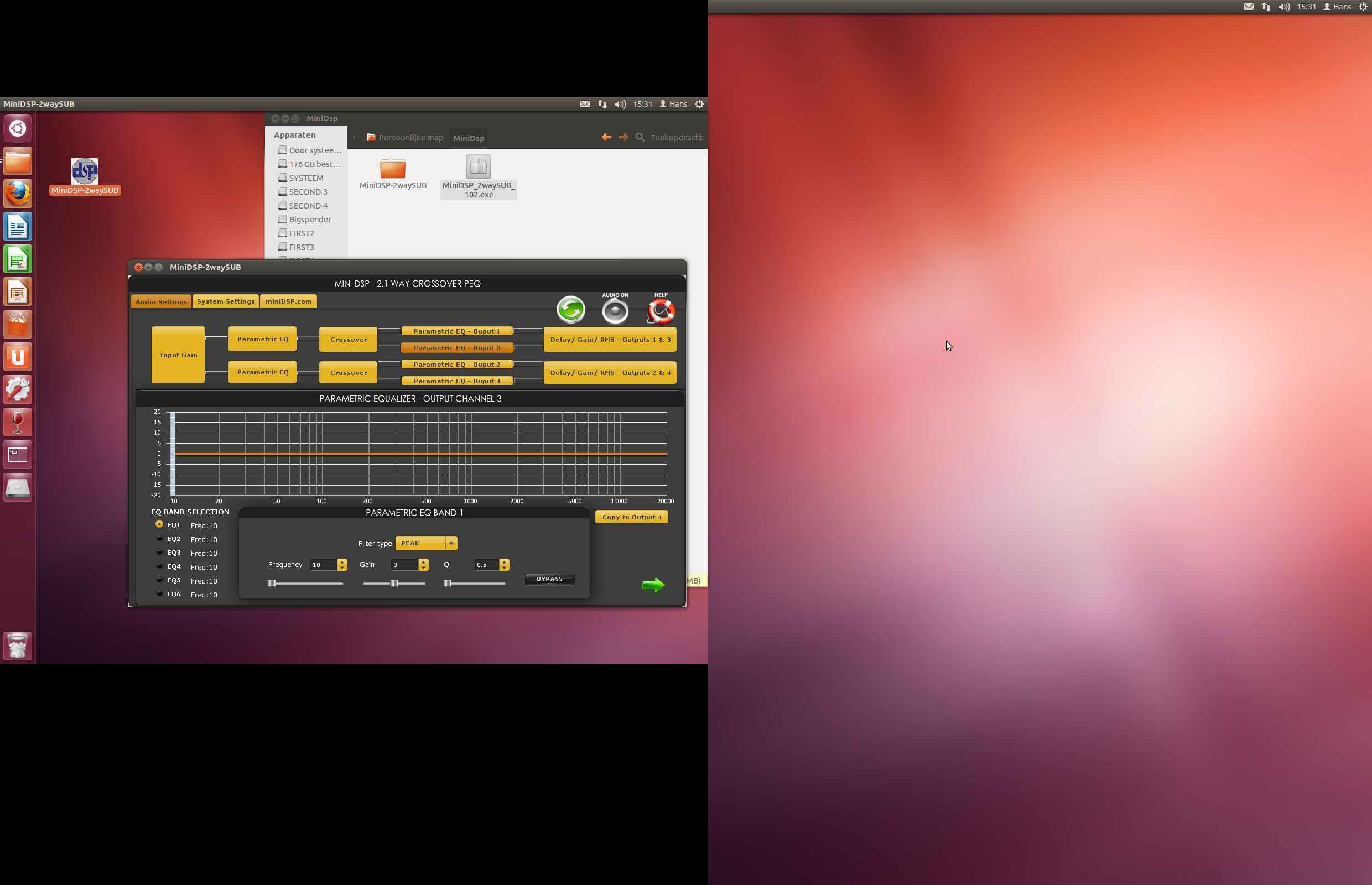

Toch ook nog wel slimme en minder slimme dingen gedaan.
Het werkt nu ook definitief met Music Player Deamon met de Ministreamer. :D
In het configuratie bestandtje (/etc/mpd.conf) stond nog een fout waardoor ik dit niet aan de praat kreeg.
MPD.conf.pdf
Ik had de specifieke elementen nog niet goed verwerkt en nu dus met dit geheel werkt de Ministreamer prima onder Linux met de MPD, en dan in samenwerking met Android Tablet, en telefoon.
Met de Ipod Touch gaat het ook goed.

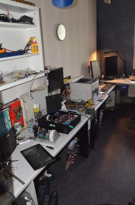

Hier nog even de opstelling, met de server nu nog onder het werkblad.(blauwe kabel die voor de printer langs loopt)

Haha, een paar oude Philips surround speakers eraan en HOP, gaan met die banaan.
Mooie ruimte trouwens.

"Mijn Hok" :mrgreen:
Ik zit er teveel volgens mijn vrouw, maar voor het iets grotere werk moet in toch wel wat zakken naar de begane grond, in de berging met fietsen.

Berichtdoor hannesie » do 07 jun 2012, 16:20
Nu toch eens, mede op verzoek van als ik het goed heb Mischa72 eens kijken naar MiniDsp onder Linux.
Samen met Wine krijg ik het wel aan de praat, maar hij ziet de Hardware via de USB niet. :roll:
Dat moet dus beter kunnen, maar hoe?
