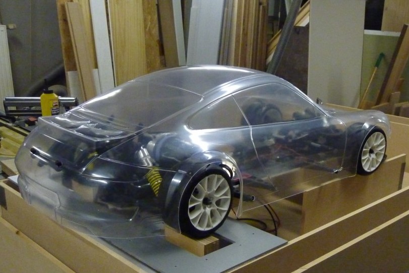

Ik ben een werkend schaalmodel (1/5) aan het maken van een vermogentestbank.
Bedoeling is om demonstraties te geven op een autosportbeurs.
Als voertuig is een Porsche GT3 gekozen omdat zowat de helft van de voertuigen die in de racerij worden gemeten, Porsche's zijn.
Om de live demonstraties zo echt mogelijk te laten overkomen had ik er graag geluid bij gehad, natuurlijk conform met een 6 cylinder boxer.
In het schaalmodel zit een electromotor (12V / 20A) die met een 0-10V wordt aangestuurd.
Synchroon kan er een frekwentie meelopen, al of niet gelijk aan het toerental.
Maar hoe creëer ik nu dat motorgeluid?
De enige manier die ik tot dusver heb gevonden is de soundracer. Dat is een toestelletje dat het motorgeluid nabootst.
Het probleem is echter dat er geen 6 cylinder in bestaat, alleen V8, V10 en V12.
Als noodoplossing zou ik voor de V12 gaan en met een lager toerentalsignaal aansturen.
Weet iemand hier misschien nog een andere oplossing?
