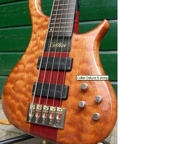

het gebeurd zelden, maar er staat één van mijn grafietbasjes te koop op marktplaats.
Mocht iemand interesse hebben: http://link.marktplaats.nl/175585655
Is gebouwd in 1997, body is Sipo Pomelé met een tussenstuk in Amaranth. De hals bestaat uit 17 lagen grafiet.
Laatst gewijzigd door asterduc op di 15 jul 2008, 23:51, 1 keer totaal gewijzigd.

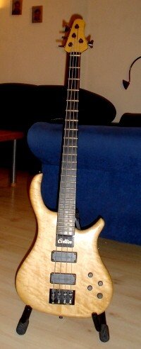

'k heb er nog ééntje gevonden, ietsje goedkoper, wel een basis modelletje met opgeschroefde grafiethals, eveneens gebouwd in 1997.
http://muziekinstrumenten.tweedehands.net/gitaren/collier-handgebouwde-bas.html
Berichten: 12365
Berichtdoor b_force » wo 16 jul 2008, 0:17
Wat een schoonheden ! 8) :P
