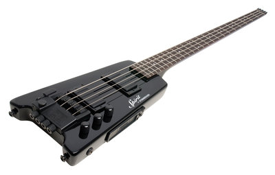

Berichtdoor architect » zo 19 feb 2012, 11:26
Dit is toch wel een prachtig draadje!!!
Als bassist kijk ik zo nu en dan eens rond naar basgitaren en het idee om er zelf een te maken blijft wel wat knagen. Maar ik ben bang dat ik het mooier wil dan ik zelf kan maken. Misschien toch eens rondneuzen naar goede onderdelen. Een goede hals, mogelijk van grafiet lijkt me dan een mooi vertrekpunt, zeker als het een headless bas zou worden en de hals zou doorlopen tot en met de stemmechanieken op de onderzijde.
Zij er hier nog meer ge"interesseerden / basgitaarbouwers?
Foobar2000 + REW filter impuls response - LynxtwoB - Bryston BP20 - 2xUCD400HG+4xUCD180H&R - Linkwitz Orion 3.3
Berichten: 20979
Re: the BASS, in zelfbouw!
Berichtdoor ray5150 » zo 19 feb 2012, 12:04
Dat klinkt alsof je iets als een Steinberger zoekt :
