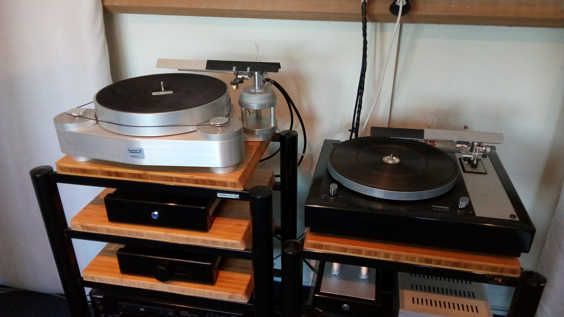

Berichten: 3926
Re: De basis voor een platenspeler
Berichtdoor Kappa7 » za 27 mei 2017, 10:19
Met Veering onder je DT moet je altijd oppassen.
Bij een massa loopwerk zo als Dre al aangeeft is een geveerde ondergrond niet echt het summum.
Daarnaast hangt de mate van veering weer af van de belasting die elke veer krijgt.
Je wilt immers niet dat het ding alle kanten op staat te stuiteren als je hem even aanraakt.
Te stugge veren ontkoppelen niet goed en te slappe is ook niet fijn.
Je kunt dus pas een verende basis berekenen als je DT bekend is.
Maar om gewoon in het algemeen iets te roepen, een massa loopwerk moet je koppelen aan een solide niet verende constructie en een sub chassis speler is al ontkoppeld en heeft ook geen baad bij extra ontkoppeling.
Conclusie neem een stabiele ondergrond (betonvloer) en zet daar een solide rack op wat het gewicht van de speler kan handelen.
Koppel dit rack met spikes aan de grond en je hebt een solide basis.
Komt het geheel op een houten vloer, probeer dan de vloer te mijden en monteer iets aan de muur.
vind je dat niet mooi dan kan je een onder kast nemen die op de grond staat en daarboven net los het muur plateau laten zweven.
Het lijkt dan een geheel maar is dit niet.
Massa toe voegen aan het rack om deze dood te krijgen werkt natuurlijk maar hoeft niet.
Er zijn sandwich panelen die een goed dempende werking hebben en niet te zwaar hoeven zijn.
Een mooie budget oplossing zijn de Bamboe snijplanken van Ikea.
Je moet er natuurlijk van houden maar ik vind dat er wel erg netjes uit zien.
Hier onder een voorbeeld hoe dat bij mij er uit ziet.
Je ziet dat hier een geveerde en een massa loopwerk op een zelfde ondergrond staan die op dezelfde wijze is gekoppeld aan de beton vloer.
Wil je op een houten vloer toch een DT plaatsen neem dan een sub chassis speler en probeer het rack zo stabiel mogelijk te plaatsen door bvb dezen op de draag balken te plaatsen van de vloer constructie.
Veel suc6
