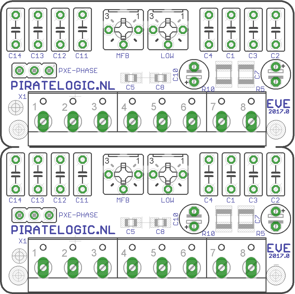

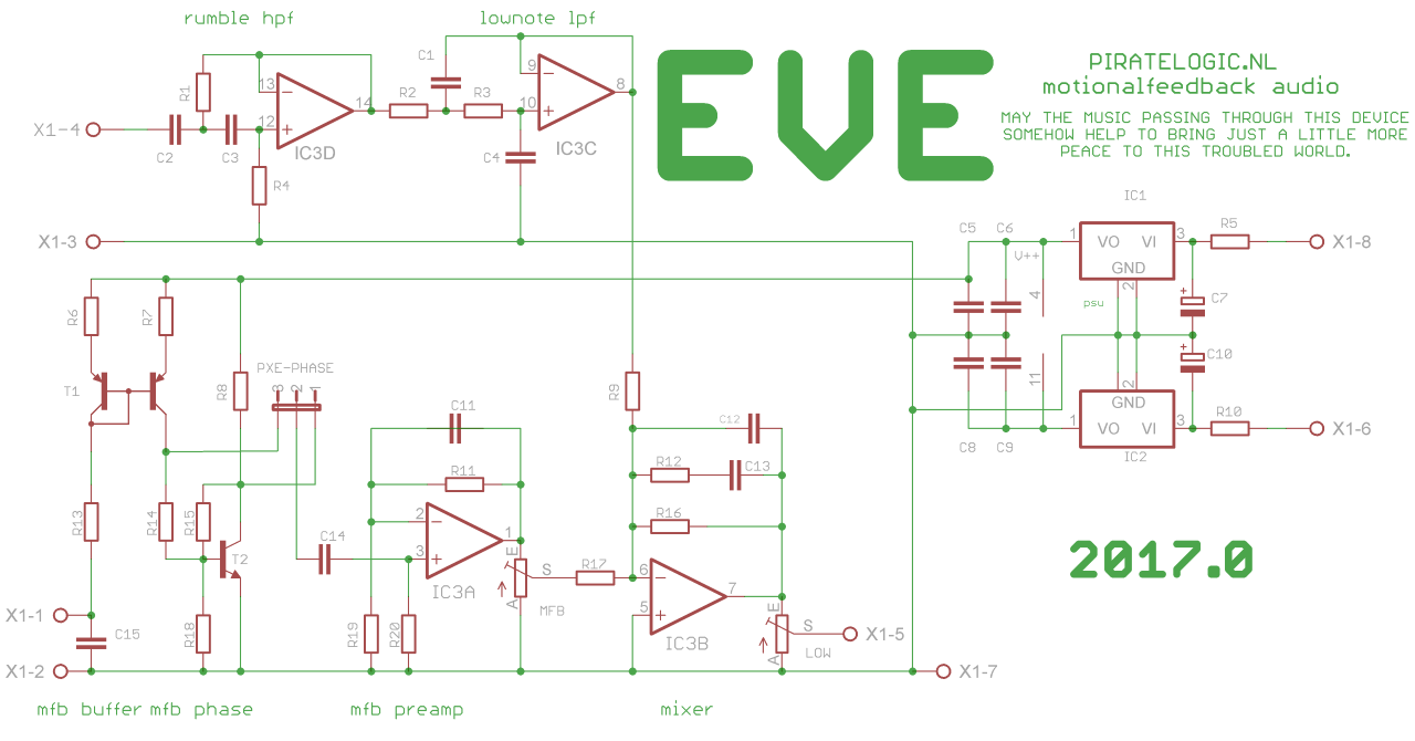

Voor hen die straks zelf aan de slag willen met MFB heb ik een klein bordje ontwikkeld met daarop alle benodigdheden om een MFB terugkoppel lus toe te voegen aan een bestaande actieve setup. De 2017.0 prototype bordjes meten 25 bij 50mm en zijn opgebouwd met SMD techniek in 0805 en SOP16. Als er niets tussendoor komt wil ik ze volgende week bestellen, meer info volgt zodra ik er zelf een setje van opgebouwd heb. Zoals eerder gemeld gaat een setje kale correctie + opnemertje printjes rond de 15 euro kosten. Ze heten trouwens EVE omdat ik ze zelf in een ADAM A7 ga toepassen in combi met een StarBass accelerometer.
top:
bottom
schema
Laatst gewijzigd door motoindo op zo 22 jul 2018, 14:06, 1 keer totaal gewijzigd.
Berichten: 19055
Re: Little/One MFB
Berichtdoor ds23man » za 15 jul 2017, 15:15
Ziet er strak uit! Al ben ik zelf niet zo'n fan van printkroonstenen.

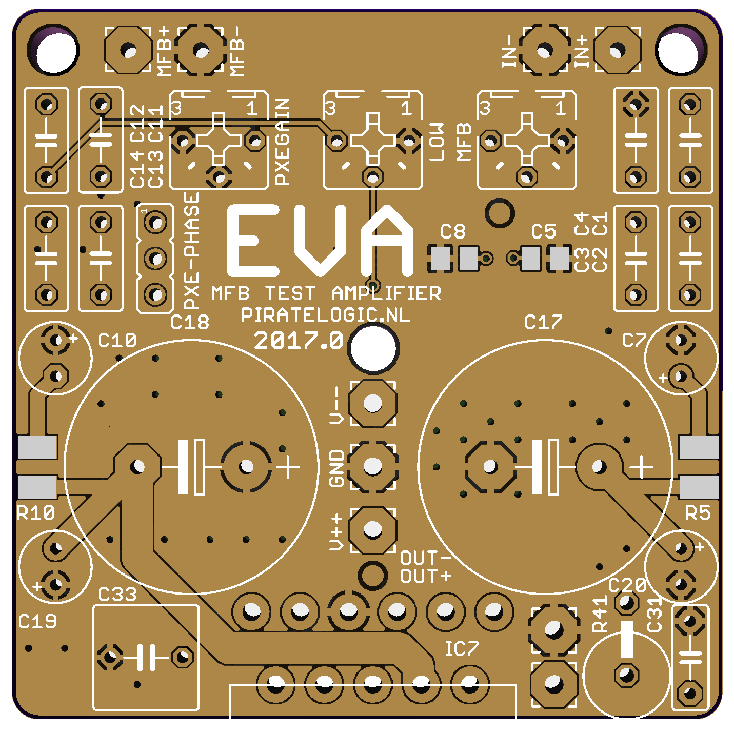

  • Naast de reeds getoonde EVE zit er ook een EVA aan te komen, das een active EVE van 5x5 cm met een LM3886 aan boord en vooral bedoeld als kit om makkelijk een MFB driver te kunnen meten zonder gehannes met losse modulen. Maar natuurlijk ook inzetbaar als losse subwoofer versterker 8)

De EVA - active eve - printjes zijn inmiddels binnen en ook al is het weekend kon ik toch de verleiding niet weerstaan er even eentje in elkaar te solderen. Met een +2 brilletje is dat binnen een uurtje gepiept 8)
De onderzijde, beetje wazig want mijn telefoon was de focus een beetje kwijt :roll:
Het lm3886 sjippie levert dik 60 watt aan 4 ohm dus er meteen maar even wat 105 graden low esr buffers op gezet.
Omdat de output van de pxe verschilt met de diameter van de aangesloten woofer heb ik de gain van de pxe voortrap regelbaar gemaakt. De MFB lus zelf heeft een maximale tegenkoppeling van 20dB, rumble ligt op 20hz en de low pass op 150hz.
Zit nog te twijfelen tussen dit blokje of zo'n oude pentium koeler - die laatste is misschien wat minder handig bij metingen 8-[
Maaaaaaar kappen met werk nou, tis zaterdag en er lopen allemaal als vrouw verklede mannen in de stad dus zo direkt maar even een ijsje halen :-"

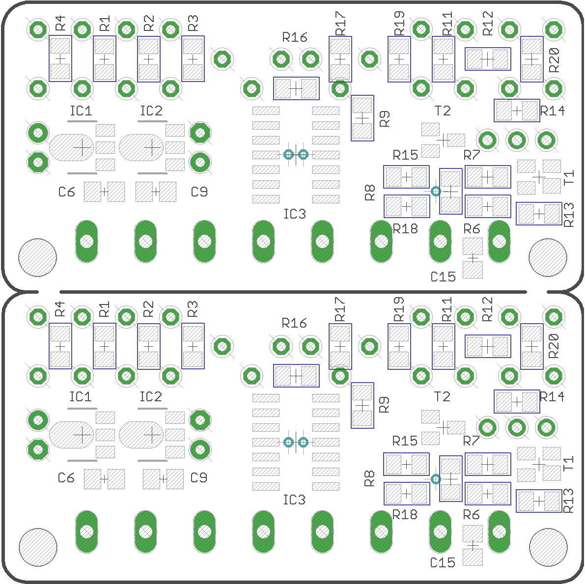

En het EVE - zonder versterker - motional feedback correctie printje. Met 2de orde rumble filter en lowpass aan boord.

ray5150 schreef:Wat voor condensatoren zijn die rood/bruine, als ik vragen mag ?
Tuurlijk, dat zijn chinese Metallized Polypropylene Film Capacitor, klinken in mijn beleving net zo goed als de peperdure wima MKS serie.
ds23man schreef:Is dat die voor mij? :yeah:
Yup, alleen is mijn bakje 5K6 (R2,3) leeg dus hij gaat op z'n vroegst morgen op de post 8)
En ook nog maar even de onderkant...
Laatst gewijzigd door motoindo op za 19 mei 2018, 14:29, 1 keer totaal gewijzigd.
