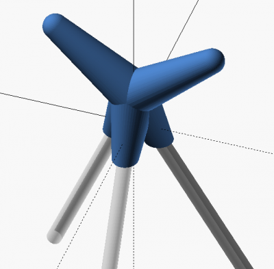

Prijs erg netjes maar ik zou het ontwerp wel wat aanpassen:
Pootjes symmetrisch onder 120 graden
Geen vlak einde boven de pootjes, liever de vleugel direct boven het einde van de pootjes
Het geprinte deel mag er m.i. wat massiever uitzien en meer als 1 geheel

Ik vind er iets teveel kantjes, vormen etc. aanzitten, een mooie gladde afgeronde vrij massieve vleugel met de pootjes er onder 120 graden onder, en van de zijkant iets van 60 graden met de grond lijkt mij mooi, niet te ingewikkeld, het moet niet teveel gaan afleiden.
Berichten: 8104
Re: Creativiteit gevraagd!
Berichtdoor Walt » za 05 mei 2018, 21:59
Hier een schetsje van mijn idee, de pootjes gaan zo mooi smooth over in het geprinte deel. Onder de pootjes zitten 3 geprintje halfronde dopjes/voetjes:

Vinculum
Berichten: 3175
Berichtdoor Vinculum » za 05 mei 2018, 23:42
Vlugge opzet. Bedoel je zoiets?

Dit is veel te sophisticated, veel te mooi. Kan nooit een natuurlijk geluid voortbrengen :? In mijn voorbeeld worden de 3 pootjes bij elkaar gehouden met katoenen pijpenragers :mrgreen: Zou een kruisstukje maken waar je de buisjes doorheen steekt.

Hallo Vinculum, lijkt erop, zie mijn schets boven. Ik zou het geheel dan meer afronden zodat de verschillende sub delen in elkaar overgaan en het meer 1 geheel wordt.
Ik weet niet of het qua sterkte haalbaar is om het geprinte deel lokaal een kleinere diameter te geven en het carbon daar omheen te schuiven, als dit sterk genoeg is, kun je de pootjes mooi vloeiend over laten gaan naar het geprinte deel.

Voor het printen heb ik minimaal 1 vlakke kant nodig. Dit is de bodem. Dus daarom is 1 kant zo vlak. Wat jij beschrijft voor de montage van de buisjes is technisch wel mogelijk maar sterk is het niet en om te printen erg lastig. Prima als ik er 1 moet maken maar ik hoop dat ik er tientallen moet printen. Maar ik ontwerp gewoon nog even door. We hebben nog even tijd...

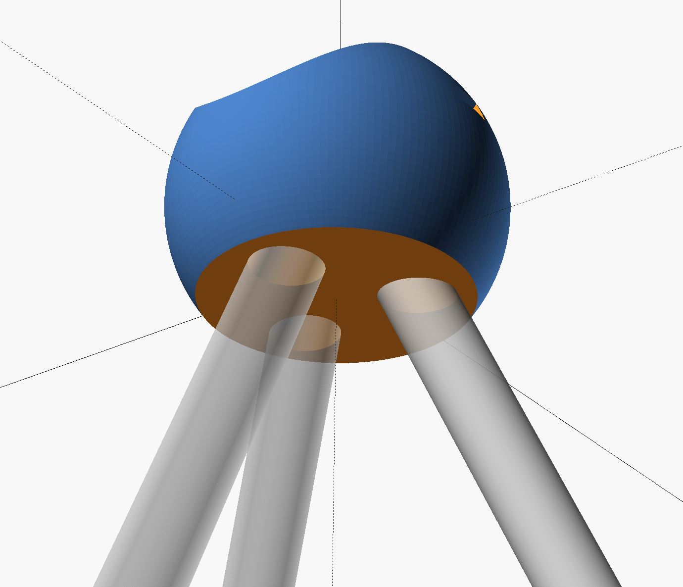

Let even niet op de slechte focus en belabberde print kwaliteit maar dit leek me ook nog een idee.
Gewoon een bolletje, 30mm doorsnede, met 3 gaten voor de poten. Keurig onder 120 graden en 25 graden uiteraard. Met een vlakke bodem, 20mm ronde uitsparing voor de kabel. Hierna heb ik nog een klein gootje toegevoegd voor een eventueel tie-wrapje voor het zekeren van de kabel.
Voor mij persoonlijk vind ik deze wel erg mooi en simpel.

NEEEEEEEEEEEEE Geen tiewraps!!!! Dat doet het hele effect teniet! Dit is hogere audio en daar horen geen arrestatiebandjes vab de Action bij.
Maar verder gaat dit wel wat worden. Al vind ik dat ronde ziet zo mooi. Meer iets tetraëder of hexagoon achtigs of zo met platte vlakjes

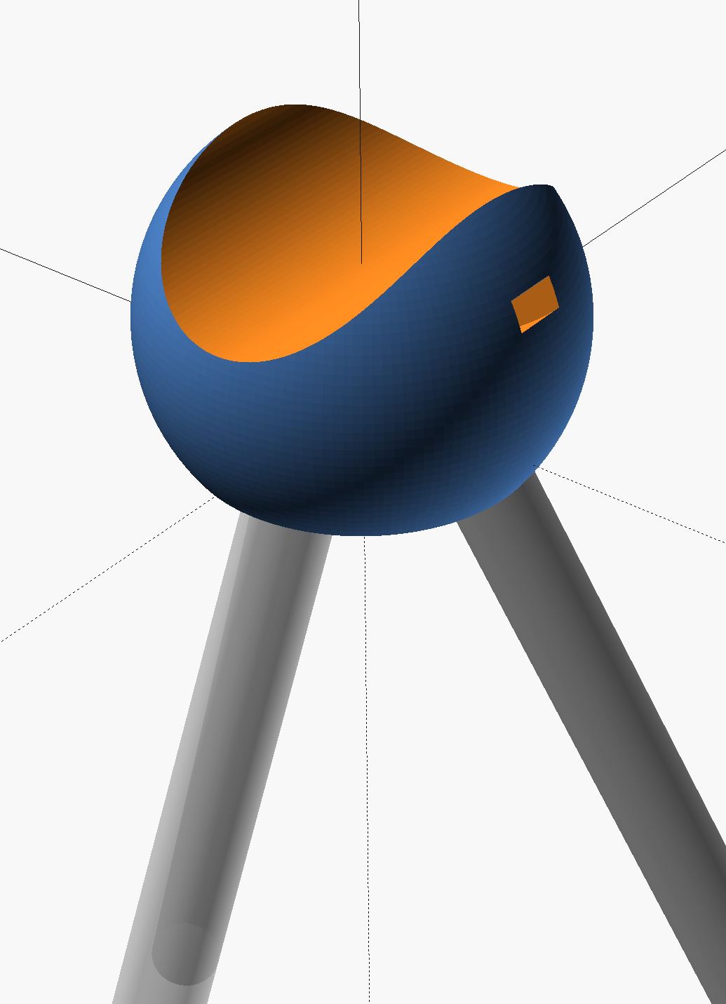

Zoiets?

Jep, vind ik persoonlijk fraaier :) Dat ronde bolletje heeft een wat goedkope uitstraling vind ik. Voor zoiets past meer een soort van kristalvorm of diamantvorm.

Nog iets meer gedistilleerd nu.
Het is nu geen bol maar meer een schijf, de kabel goot is nu ook met facetten en het tie-wrap sleufje is nu voor audiofiel katoendraad of andere audiofiel verantwoorde natuurlijke materialen.
