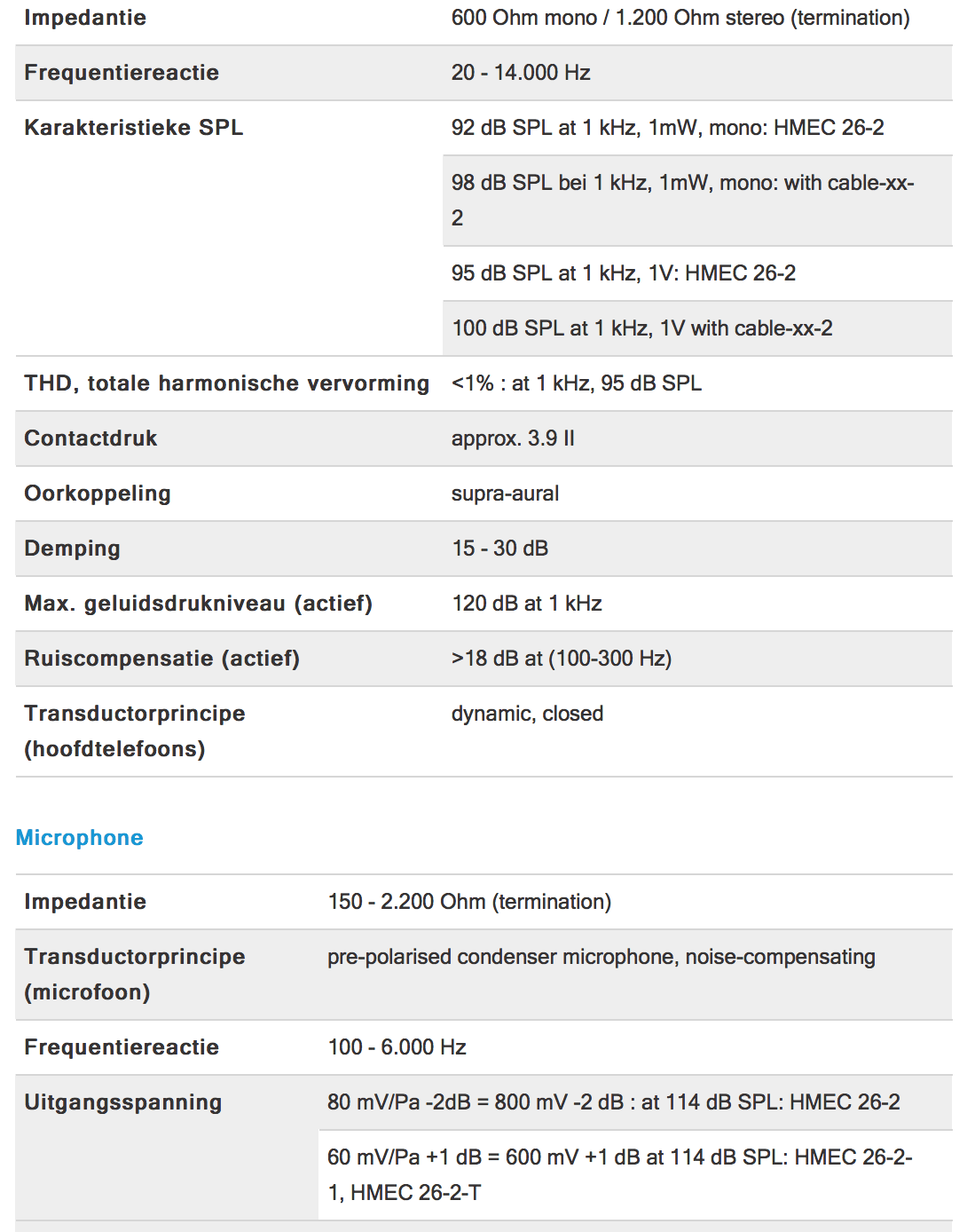

Bijgevoegd zijn de spes van de headsets die wij gebruiken.

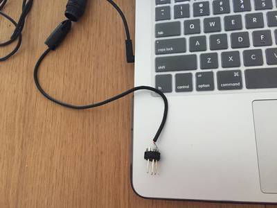

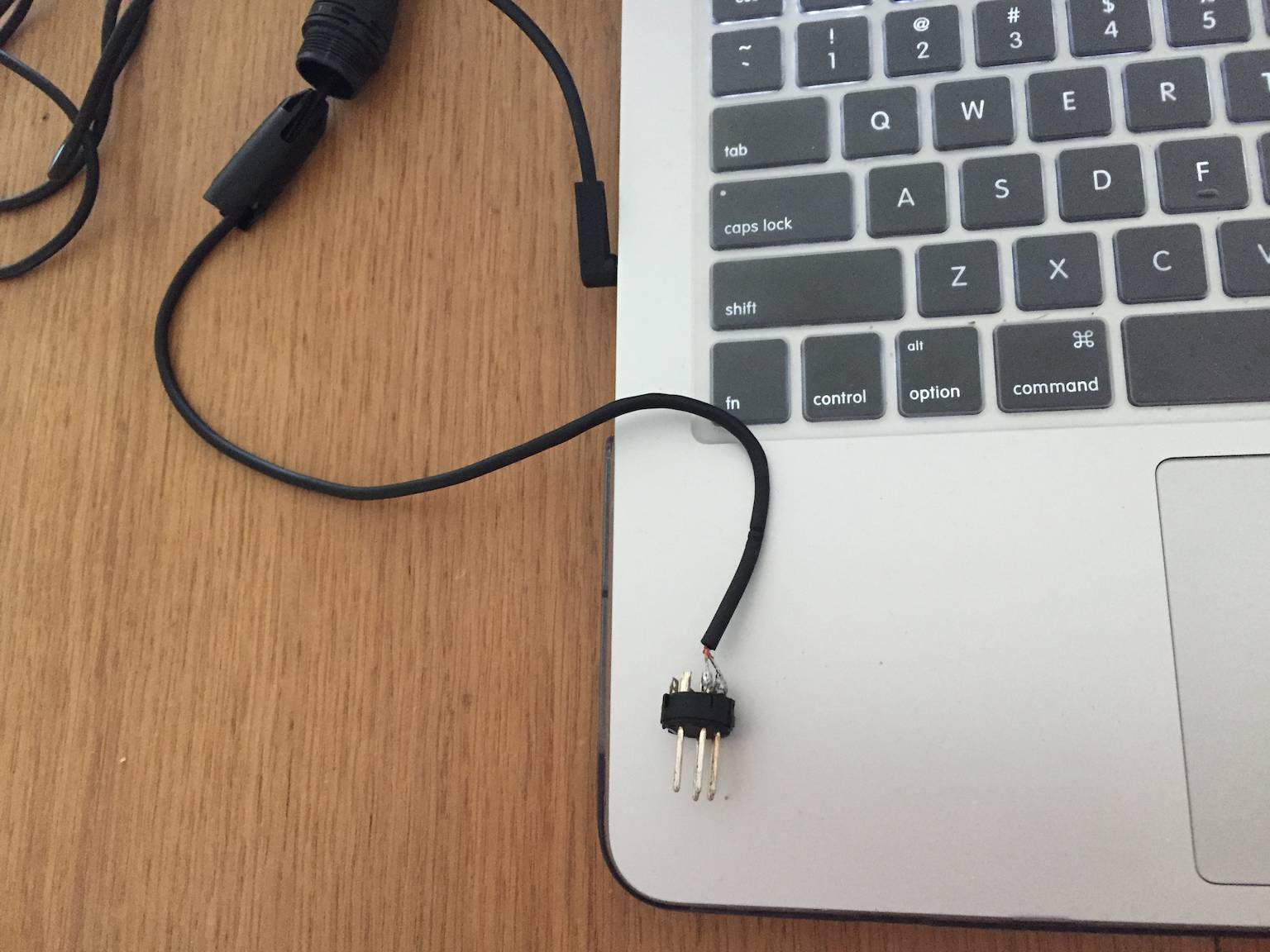

Nu het volgende.....Ik heb een snoertje wat aan de ene kant een 3.5mm headphone jack heeft en aan de andere kant een goed gesoldeerde en correct aangesloten DIN5 connector.
Wat de theorie is....(en die werkt....alleen niet zoals het zou moeten) is dat de audio van de 3.5mm jack aangesloten zit op de voice pin van de DIN5.
Door dit kabeltje simuleer je dus dat er een collega met een headset op continue op de interphone aan t praten is.....echter is het dan muziek.
En dat werkt......terwijl wij ook onderling kunnen praten horen wij ook muziek.

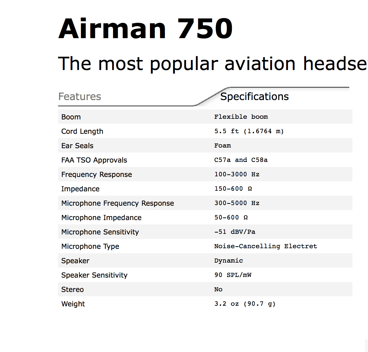

Nogmaals ik heb screenshots bijgevoegd van de "originele" headsets zodat jullie hopelijk een beeld krijgen hoe het systeem waar die headsets ingeplugd worden qua impedantie etc etc werkt.

Het snoertje ziet er dus zo uit.....

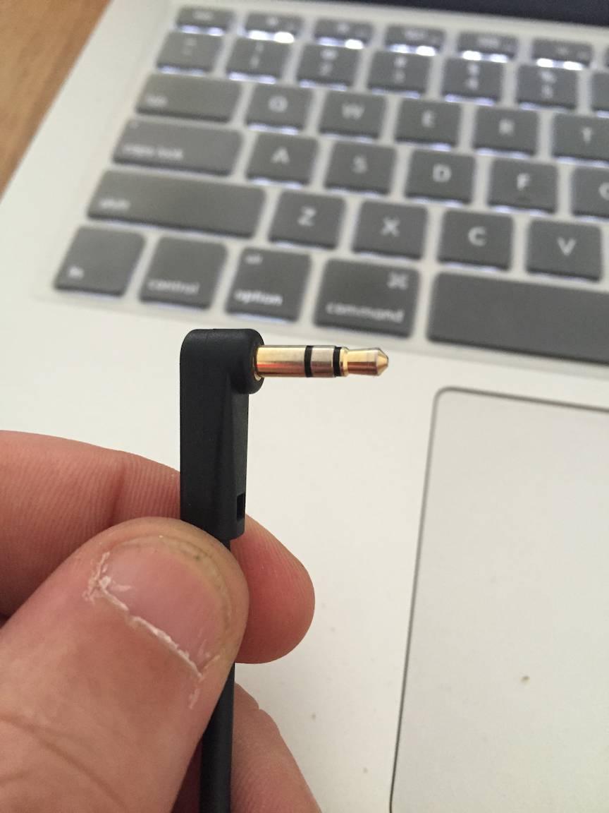

Heb je wel een 4-polig 3,5mm plugje gebruikt?
Peter de Jong
Puff
Berichten: 7
Lid geworden op: ma 30 mei 2016, 21:15
Re: 3.5mm jack audio kabel pakt niet goed op MIC IN.
Berichtdoor Puff » di 31 mei 2016, 14:20
Eeeeehm.......nee.... :oops: :oops:
Ik dacht dat ik de 4e niet nodig zou hebben en derhalve dus geen 4 polige stekker hoefde te gebruiken.

Die headsets die wij normaal gebruiken zijn volgens mijn veeeeel anders dan wat er uit de iPhone komt.....
Of zou dat in principe moeten werken?
