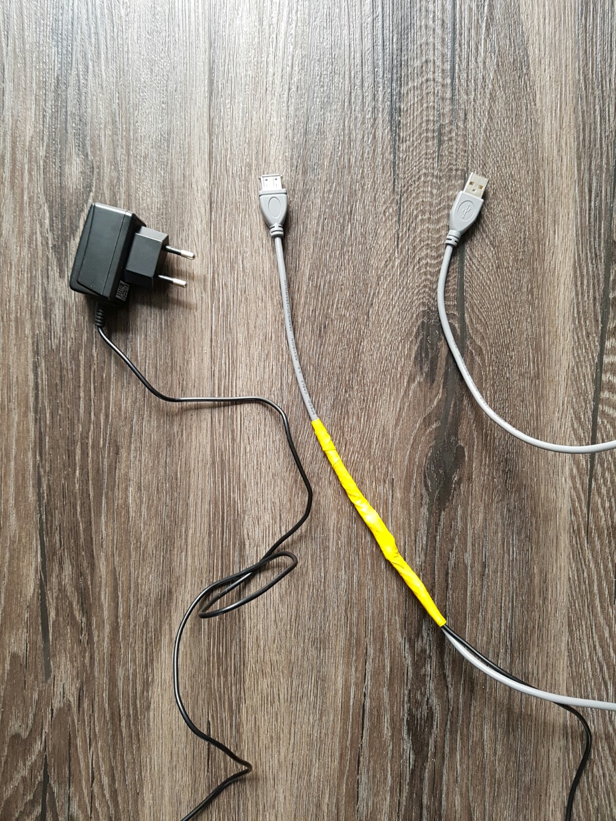

Heb een kabeltje in elkaar geknoopt!
Wonder boven wonder, het werkt!
En het is zeker een verbetering wat betreft achtergrond ruis en separatie tussen linker en rechter kanaal.
Foto's zijn helaas te groot om te uploaden als bijlage.

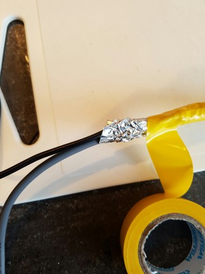

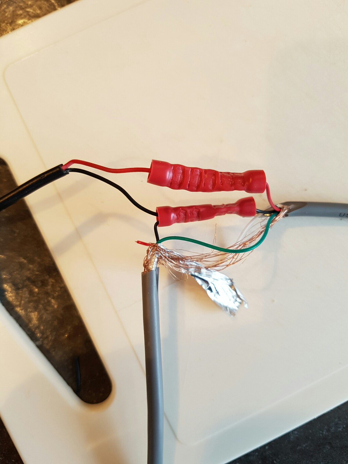

Berichtdoor floeper » zo 06 nov 2016, 20:53
Bij deze de foto's
Heb het gedaan zoals optie 1, GND afgetapt en 5v onderbroken.
Nu ik weet dat het goed werkt ga ik eens kijken om iets mooiers te maken met een kabeltje van 50cm ofzo.
