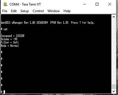

Vandaag eens even tijd genomen en opgewaardeerd naar de firmware en filters van 1.06.
Gelijk ook de filter op soft gecontroleerd en verder gecheckt.
Het verschil van de 1.05 en de PartyPack 0.99 van MoreDam filters is aanzienlijk.
Het geluidsbeeld is niet zo breed en de dynamiek is duidelijk strakker of dynamischer, net hoe je het noemen wilt.
Nu nog eens even kijken hoe we nu dan de DSD instellingen moeten zetten, nu niet echt goed en geen geluid op de echte .dsf files.
OK , die doet het nu na wat rebooten e.d.
Hans

Ik heb de Firmware van 1.06 en het totale pakket dat er in laten flashen, daarna dan alleen het pakket van PartyPak de filters laten vervangen.

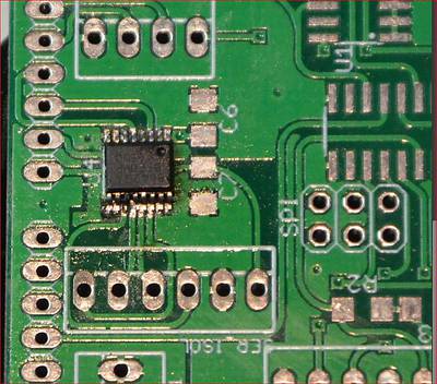

Ik heb dan vandaag maar de stoute schoenen aangetrokken en de Arduino shield van DimDim er maar eens onder de loep gelegd.
Dat is echt pielen zeg.
Maar het lijkt er op dat ik die al wel goed heb, hoop ik tenminste.
Er zit 1 pootje niet lekker. :( :shock:
Op de foto zie ik het beter als met het blote oog......??.
Hans

Ik snap die actie niet echt om een QSOP-16 behuizing te gebruiken voor een Si8605 die met de hand gesoldeerd moet gaan worden. Pitch is 0.635mm, terwijl de overige chipjes die hij gebruikt SOIC's zijn of nog groter, die een dubbel zo grote pitch hebben als een QSOP. En een Si8605 Digital Isolator staat gewoon als SOIC (Wide variant zelfs) bij Farnell, dus ik ga er even vanuit dat verkrijgbaarhied geen probleem is.
Maar goed, hij zit er nou eenmaal op: een techniek die ik zelf vaak gebruik, ook bij bv 0.5mm pitch QFN's nog onlangs, is het component even in de hoeken vastzetten, Dan sleep je een baantje soldeertin over de contacten, alles maakt sluiting. Vervolgens leg je soldeerlitze op het baantje tin en haal je het weg. De tin die tussen de padjes zit zal eerder opgenomen worden door de litze dan de tin op de pootjes + pads, en het is dus zaak op tijd de litze weg te halen zodat de tin op de pootjes + pads blijft zitten. Lijkt moeilijk, valt erg mee, kun je een erg strak resultaat mee halen.
Wat (als ik het goed zie op de foto) hier wel belangrijk is Hans, is dat het component in elk geval recht met de pootjes op de footprint staat. Volgens mij staat íe er iets scheef op wat het ook al lastiger maakt 'm goed te solderen.

Berichtdoor paulebappie » zo 15 mei 2016, 8:53
hannesie schreef:Ik heb dan vandaag maar de stoute schoenen aangetrokken en de Arduino shield van DimDim er maar eens onder de loep gelegd.
Ik zou deze ook wel willen inzetten (heb al Amanero en Arduino Nano, Oled schermpje) maar zie nergens hoe dit bordje aan te schaffen. Nu zijn mijn ogen niet meer zo goed 8-[ dus misschien kijk ik er overheen? Hoe kom jij er aan Hans?
Zie wel op tegen dat gepriegel solderen, tsjongjonge wat klein.
