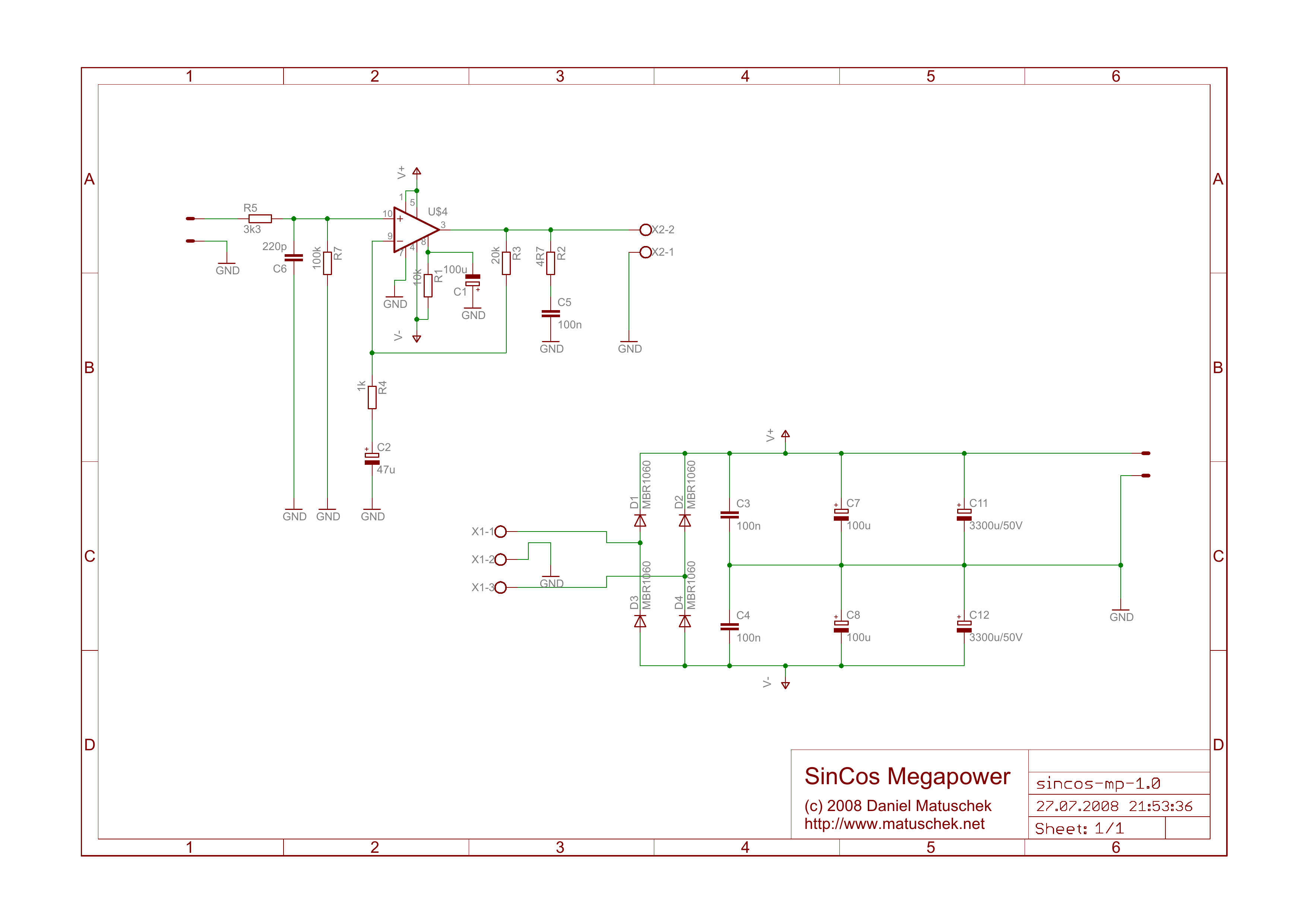

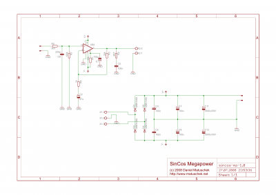

Heb ik ook nog volgende site gevonden, is in het duits :
http://www.matuschek.net/sincos/index.html
Mvg, Ronny

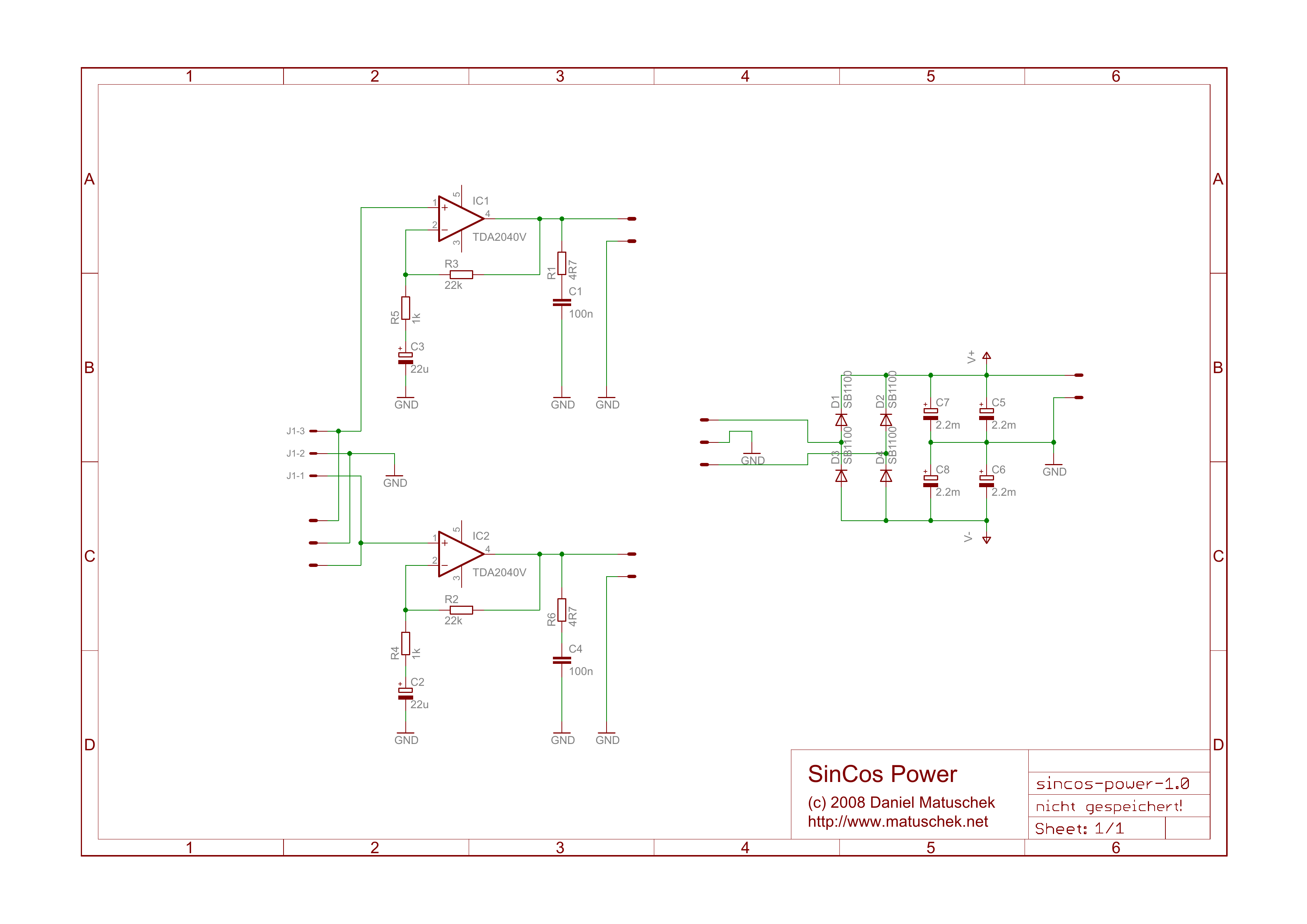

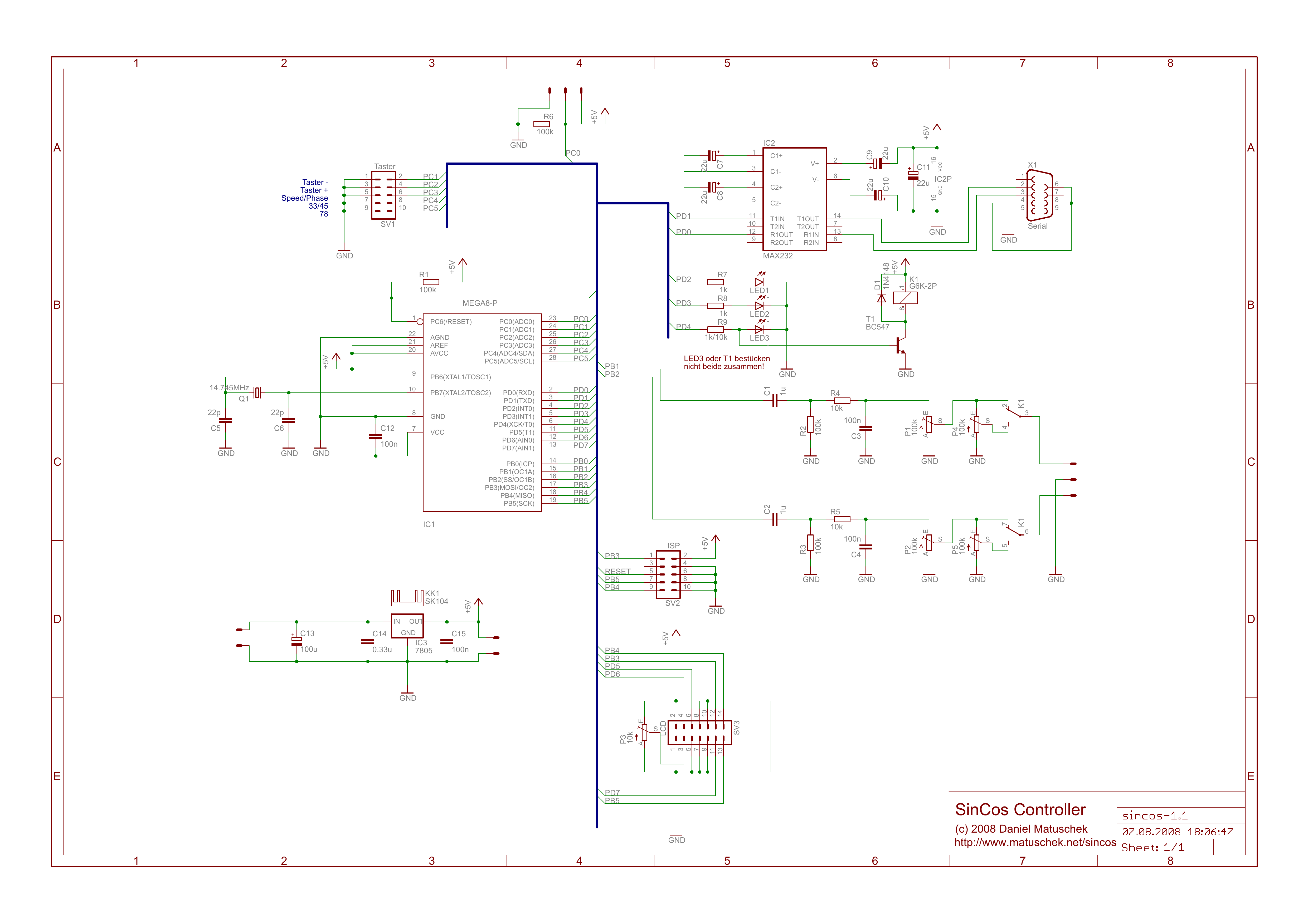

Die SYNCOS heeft volgende schema"s :
Mvg, Ronny

Dat (SYNCOS) is met PWM , twee fasen en zo te zien met een terugmelding van het toerental.Meer dan nodig en vraagt ombouw van de platendraaier.

Is idd 3fase aansturing en ook nog een erbij voor 2fasen.Met het motortje van de platendraaier zijn het 2fasen.Zijn er ook maar twee van de vier filters nodig.Waarom ze die µC met een losse EEPROM eraan gehangen gebruiken, terwijl er nu bijna altijd een in de µC zit, is me niet duidelijk.Ook het gebruik van een schuifregister voor de uitlezing terwijl er nog een hele 8-bit poort vrij is, beetje eigenaardig.
Voor die twee fasen zijn er ook nog eindversterkers nodig, staan er niet bij.
