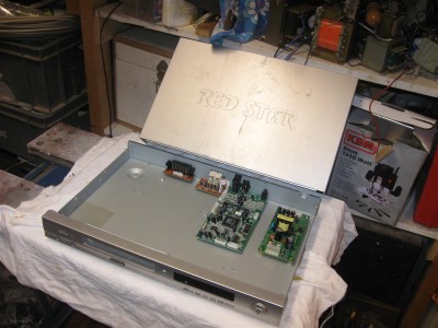

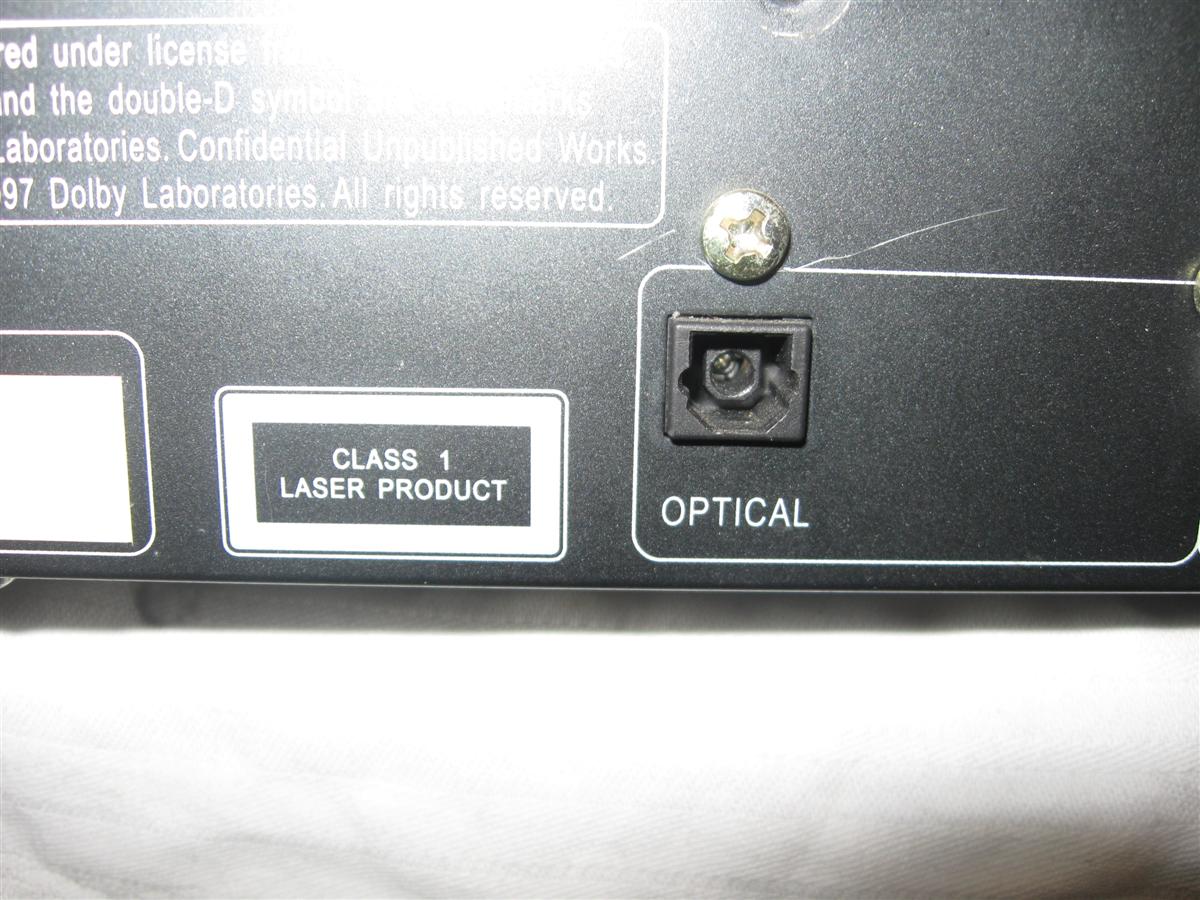

Ik heb weer een fijn kastje gescoord, kosten 0.00 euro... kompleet met gat voor optical receiver.. :D
demonteren, in de vaatwasmaschine, natschuren, primer spuiten, zwart spuiten, stukje alu voor het front laten knippen. klaar.
Ik den dat ik hem "The Red Star DAC" noem...

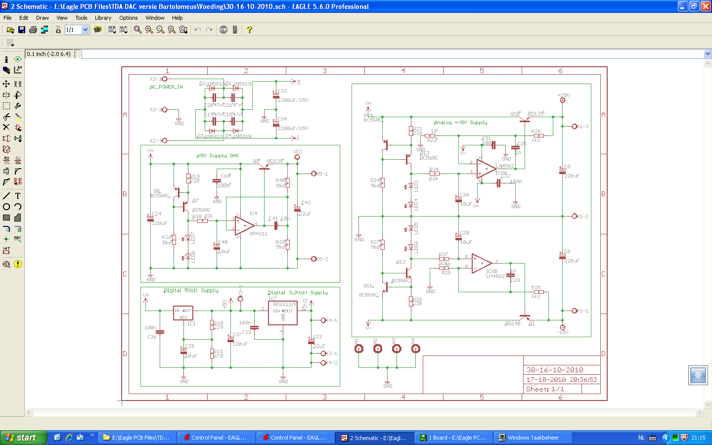

hoogste tijd om dit projektje weer eens op te gaan pakken...
Inmiddels heb ik vrijwel alle ondedelen in huis.
Het is een heel erg low budget klus geworden want zo'n beetje alle halfgeleider heb ik geruild,gekregen of gesampeld... :lol:
En van dat handje weerstanden en condensatortjes zal ik ook niet falliet gaan.... :D
Kastje uit de sloop, ringkerntrafotje uit de sloop, Mischa72 komt niet meer bij....:lagge:
Alleen de BD139 en 140 heb ik aangeschaft.

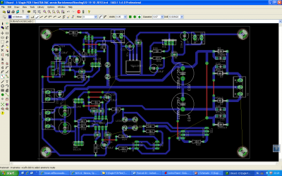

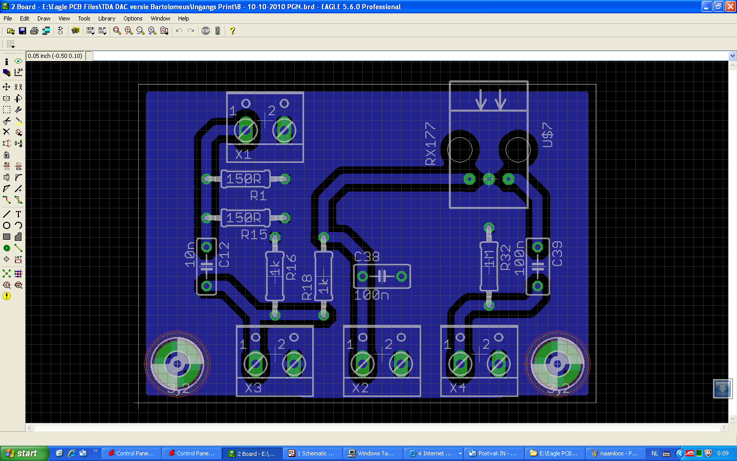

goed, ik heb dus de eerder geplaatste schema's van bartolomeus als basis genomen, de layout weggegooid en alle SMD componenten om gezet naar de trough hole equivalenten.
Ook heb ik, om het voor mezelf overzichtelijker te maken, de voeding en het DAC gedeelte in tween gesplitst. dat zal ook op twee aparte printen gemaakt gaan worden.

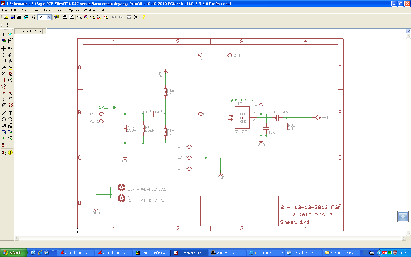

Ook komt er een klein ingangsprintje rondom de optische receiver.
Als eerste dat ingangs printje:

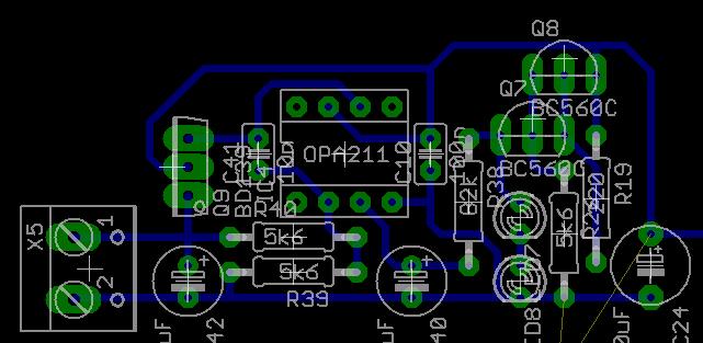

Dan de voeding, de OPA211 is welliswaar nog in SMD, deze word via een SOIC-naar-DIP converter printje gemonteerd.
En de REG1117 is in D2PAK behuizing, dat is gewoon een TO220 zonder montagelip.
Graag zie ik jullie op en aanmerkingen.

Wordt een hoop overuren maken Raymond :wink:
Valt me trouwens op hoe ruim jij de opzet maakt.
Ik probeer altijd alles op de vierkante millimeter te proppen :lol:
Maar vraagje.
Waar ontwerp je niet semi-dubbelzijdig?
Dat scheelt je veel ruimte en zo kun je ook een hoop bruggen/jumpers vermijden.
Met semi-dubbelzijdig bedoel ik dat je dus aan een kant daadwerkelijk koper baantjes etst, maar dat je wel aan twee kanten componenten plaatst.
Overigens is dubbelzijdig etsen ook niet heel moeilijk/veel meer werk.
Berichten: 20884
Re: Nieuwe poging voor een 1543 low budget DAC...
Berichtdoor ray5150 » di 19 okt 2010, 20:19
Laten we de zaken eens omdraaien: waarom zou alles zo klein moeten?
Okee, ik snap ook wel dat bij wat langere sporen (en verkeerde plaatsing van componenten) zaken als parasitaire capiciteiten en zelfinducties een rol gaan spelen .
maar het lijkt me dat dat hoogstens meetbaar is in 2 cijfers achter de komma. (echt iets voor jou... :-&)
Dubbelzijdig is zooooo gemakzuchtig.... :mrgreen: om het enkelzijdig, met de hand getekend goed te krijgen, dat is pas zwoegen....

Leuk dat je er weer aan bent begonnen! :D
Ik zal binnenkort ook mijn final versie erop zetten, nog even wat kleine dingetjes routen!
Wat op en aanmerkingen op je pcb!
je hebt nu alle stromen door je groundplane lopen en ook op de plaatsen waar een referentie zit.
Het gevolg hiervan is dat je de spanning over je referentie gaat moduleren met de spanning op het groundplane die dan niet meer ideaal 0volt zal zijn.
Probeer dus een strook te maken waarbij je je ground als referentie gebruikt en waar geen hoge stromen door lopen.
Kijk bijvoorbeeld eens naar de de stroom die loopt van je ingang naar de uitgang van de voeding van de dac (van X5 naar X2). Die loopt om de print, waardoor dus je hele voedingsstroom ook doorloopt, echter zie je dat op dat groundplane ook led8 zit, je referentie.
Maar ik zie jou probleem want ik neem niet aan dat je dubbelzijdig wilt werken toch? wat zulke problemen toch iets lastiger maakt!

Okee, ik moest het even op me laten inwerken, want dit is vrij ingewikkeld voor me.
Ik heb even een iets andere opzet germaakt:
Maar ik vraag me af of ik die aparte baan dan wel mag koppelen aan de voedings elco's?.
En op welk punt moeten die massa's samen komen?

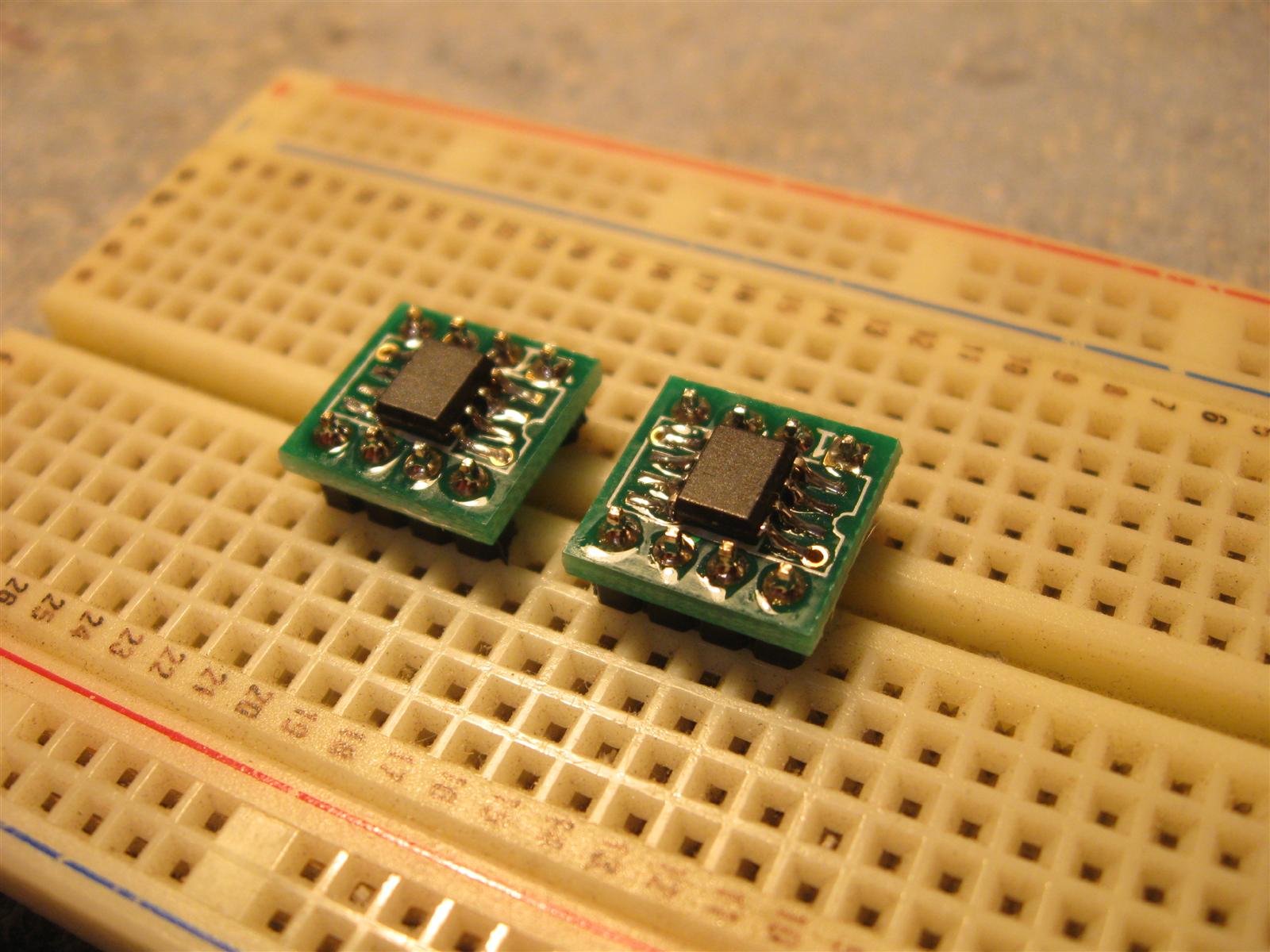

Ik kon het niet laten, ik moest gewoon wat te solderen hebben....
Deze ging nog wel...
Ja, twee OPA's. eentje is er namelijk voor Xbake... :wink:
Maar deze was een stuk moeilijker...
En dan te bedenken dat er nog kleinere package's bestaan.... :twisted:
Gelukkig heb ik vanmiddag een nieuwe loupe gekocht... :mrgreen:

Berichtdoor b_force » vr 22 okt 2010, 23:37
ray5150 schreef:Gelukkig heb ik vanmiddag een nieuwe loupe gekocht... :mrgreen:
Die had ik voor je man!!!! (zelfs met lamp)
Doe er niks mee (ben bijziend)
Maar mooi gelukt toch?
In het vervolg trouwens gewoon in de oven zetten? :wink:

Berichtdoor ray5150 » zo 24 okt 2010, 13:02
Een verbeterde versie van de voeding, inclusief aparte sporen voor de massa van de LED's.
Ook een hoop kleine puntjes aangepast. alle losse "eilanden" van het massavlak zijn gekoppeld door middel van draadbruggen.

Berichtdoor Bart0l0meus » ma 25 okt 2010, 23:33
Zo Ray, dat ziet er goed uit! Zeker voor iemand die lid is van de anti-smd club! :lol:
Je zou nog wat minder tin kunnen gebruiken, maar voor zo`n kleine pitch heb je ook dunne tin nodig en ik weet niet of je daarvan in het bezit bent.
Je layout zier er al een stuk beter uit, maar er valt nog wel wat te verbeteren!
Het valt me trouwens op dat je heel erg chaotische layout, probeer altijd ongeveer dezelfde vorm van als dat van je schema aan te houden als het gaat om de componenten plaatsing.
Meestal is dit al een heel goed begin, bij jou staat alles een beetje door elkaar.
Je kan R39 naar onder draaien waardoor je ook echt de ground van de uitgang pakt en niet die van een groundplane, er zou namelijk een spanningsverschil kunnen zijn tussen deze 2 punten!
Stuur me anders eens je eagelfiles, dan pas ik een stukje van je voeding aan, dan kun je een beetje zien wat ik bedoel. want het uitleggen is ook niet echt makkelijk!

Berichtdoor ray5150 » di 26 okt 2010, 0:58
Bart0l0meus schreef:Je zou nog wat minder tin kunnen gebruiken, maar voor zo`n kleine pitch heb je ook dunne tin nodig en ik weet niet of je daarvan in het bezit bent.
Dit is gesoldeerd met 0.5 mm. ik weet niet of er nog dunner bestaat?
Bart0l0meus schreef:Je layout zier er al een stuk beter uit, maar er valt nog wel wat te verbeteren!
Chaotisch vind ik wel een heel groot woord, Over het algeheel begin ik inderdaad met het schema over te nemen,
vervolgens kijken naar praktische zaken als afmetingen, zo kort mogelijke audiolijnen, eventueel massavlak dat zo veel mogelijk een geheel vormt met zo min mogelijk orphans. enz.
Maar inderdaad kan wel een frisse blik verhelderend werken!
Bart0l0meus schreef:Stuur me anders eens je eagelfiles, dan pas ik een stukje van je voeding aan, dan kun je een beetje zien wat ik bedoel. want het uitleggen is ook niet echt makkelijk!

Berichtdoor Bart0l0meus » wo 27 okt 2010, 20:20
Waarom niet zo:
p.s. dit is alle de voeding voor de DAC, de rest heb ik niks aan gedaan
