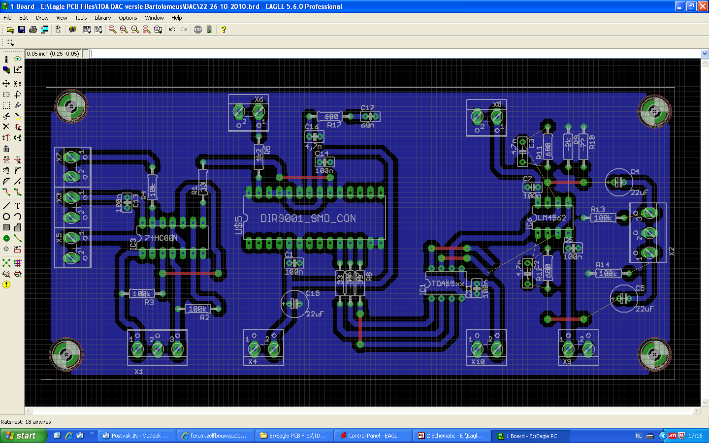

Dit is er van mijn ontwerpje geworden, ik ga hem binnenkort etsen.
Ik ben er niet super tevreden mee, maar dat komt door de handicap die we hebben als etsers en niet kunnen doormetaliseren etc.

Berichtdoor ray5150 » wo 27 okt 2010, 22:08
Ziet er behoorlijk strak uit, welicht kan ik hier nog een paar ideetjes uit pikken.... :wink: :mrgreen:
Ook zal ik die routing rondom de OPA211 aanpassen.
En ik ben inmiddels ook al met de layout van het DAC gedeelte bezig, deze is voor zo'n 80% klaar

ray5150 schreef:Ziet er behoorlijk strak uit, welicht kan ik hier nog een paar ideetjes uit pikken.... :wink: :mrgreen:
Ja, diezelfde routing zou je ook kunnen toepassen bij de +-15Volt voeding, die berust namelijk op hetzelfde concept.
Het is natuurlijk een voorbeeld maar je kan hem rechtstreeks overnemen als je wilt.

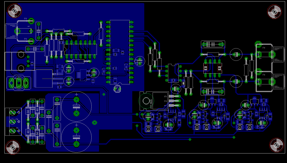

En de eerste, (voorlopige) versie van de DAC print:
Gezellig, hé, Bartolomeus. Zo met z'n tweeen.... :wink:

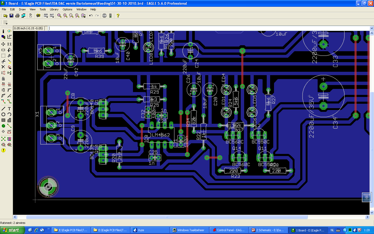

Wat ik wel al heb gedaan is de layout van het voedingsgedeelte rondom de 4562 aangepast naar de eisen van Bartolomeus:

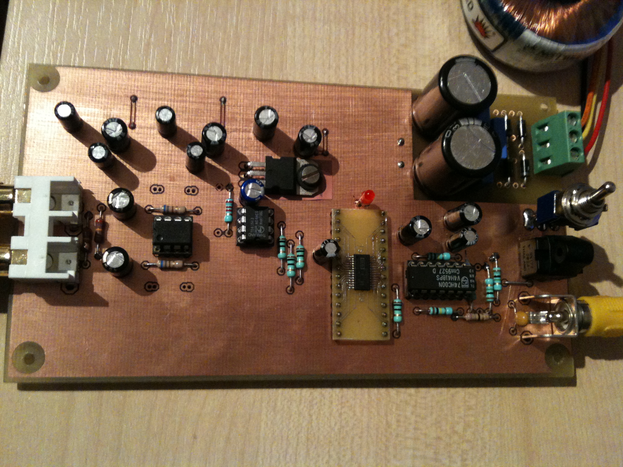

Zo, ik heb net de pcb geets, dus ga hem vanavond eens in elkaar solderen.
Ik zal wat fotos uploaden zodat jullie een beetje beeld kunnen krijgen van de vorderingen!

Inmiddels is hij in elkaar gesoldeerd en loopt hij als een tierelier! :rock:
In het optische gedeelte van de spdif ontvanger zit een resonantie van enkele MHz'en dus deze heb ik even losgekoppeld.
Ik ben hem nu aan het beluisteren en hij klinkt heel aardig! echter denk ik wel dat ik hem binnenkort ga uitrusten met een klokje in ivm met jitter.
Verder ga ik de voeding nog wat proberen te finetunen en kijken hoever we hiermee kunnen komen!
Ik ga hem eerst volgende week aan de Audio Precision hangen om eens te meten wat hij voor mooie specs haalt!

Kijk dan! hij is nog eerder klaar dan ik..... :( :( :wink: Ik mag wel opschieten, over 6 maanden staat Breda alweer voor de deur. :shock:
(Ik moet nog een nieuw pak overheadsheets halen om de lay-out mee uit te draaien.)
Je hebt het lekker compact gehouden, ziet er mooi uit.
Waar dient die schakelaar ook alweer voor?

Ik ondervind alleen nog problemen met de dir9001, de error led blijft nu continu branden terwijl hij het wel gewoon gedaan heeft.
De data komt ook gewoon binnen dus ik snap nog niet waarom die een error heeft :?
Die schakelaar is voor de ingangskeuze, optisch of coaxiaal.

Die errorled moet uitgaan als het spdif signaal gelocked is en dus geldige data binnenkrijgt.
Ik had hem net weer werkend maar toen ik hem instook op de stekkerdoos van de audio installatie ipv die van de pc, toen ging hij weer kapot.
Ik heb het idee dat ik de 74HC00 ingang opblaas of iets dergelijks, maar de data komt er wel uit dus zeker weten doe ik het niet!
Het zou ook de dir9001 kunnen zijn geweest want deze had ik ook vervangen.
Verder heb ik de package van de toslink ontvanger verkeerd gemaakt en de +en- volgens mij omgedraaid, maar dit kan ik nog niet met zekerheid zeggen, eerst moet ik hem verwisselen met een nieuwe en kijken of het is opgelost!

ik heb gister met de audio precision eraan gemeten en direct een ttl signaal in de dir9001 gegooid en hij werkte een keer maar na het uit/aan schakelen deed hij het niet meer. Hij krijgt hem op een of andere manier niet gelocked.
Ik denk dat het een layout probleem is rond de pll-filter.
Ik ga in iedergeval een redesign maken met alleen een spdif naar i2s converter die ik dan op de oude print erin gooi.
Verder ben ik nog een reclock module aan het ontwikkelen voor i2s om de jitter tegen te gaan.
Is er interesse voor meerdere bordjes hiervan? zou dit namelijk zo zijn, dan zou ik evt complete diy modules kunnen maken hiervoor.
