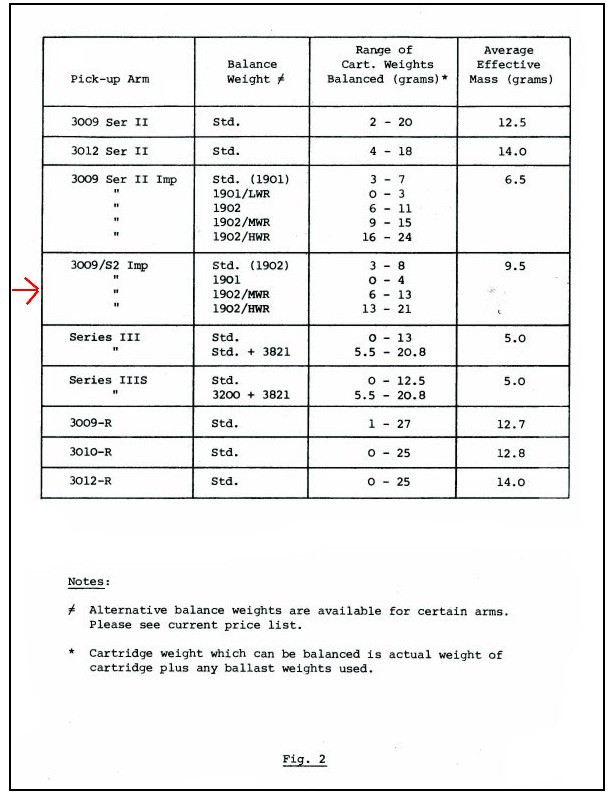

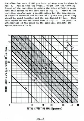

Barry2001 schreef:Ik lees inderdaad dat die ATN31e een instapelement is. Hoe kom ik erachter of bv een DL110 element op de arm past? Als ik dan toch wat anders wil/moet kopen.
Ik heb het even na gekeken maar de Denon 110 is geen goede combinatie met se SME 3009 MKII
De resonantie frequentie ligt dan ergens op 14 Hz en dat is te hoog.
Voor een goede verhouding zal je op ongeveer 10 uit moeten komen.
http://www.vinylengine.com/cartridge_resonance_evaluator.php?eff_mass=12.5&submit=Submit
Op deze site staat een tabel die bij de SME3009 MKII hoort met een effectieve arm massa van 12.5 gram.(er is ook een MKII met 6.5 gram)
Deze effectieve massa kort gezegd is de kracht die nodig is om de arm in beweging te krijgen van uit stilstand.
Nu hangt de naald in een rubber en deze heeft een bepaalde stijfheid.
Deze bepaald met nog een paar andere zaken de compliance van het element.
Aan de hand van het gewicht van het element en de compliance kan je in het tabel terug vinden of het element dus geschikt is voor deze arm.
Verder kan je uit het tabel afleiden dat je het beste een element kunt zoeken met een compliance tussen de 12 en 20 dit natuurlijk afhankelijk van het gewicht van het element.
Wat zou dan wel kunnen.
BVB
Benz Micro MC Gold / silver komt op 10 uit
Denon DL304 komt ook op 10 uit
Ortofon Rondo Red komt op 9 uit
Sumiko Blue Point II komt op 10 uit
Grado Prestige Gold Komt op 8 Hz uit en kan nog ook de Zilver en Black kunnen nog prima en zijn zeer prettig geprijsde elementjes. die heel veel muziek laten horen.
de Ortofon 2M Red komt ook op 8 uit en kan ook prima maar ik denk wel dat je dan een element is dat onder het niveau van de combinatie staat te spelen. de Grado zou eerder mijn voorkeur zijn.
Natuurlijk kunnen nog veel meer elementen maar dat kan je nu dus zelf makkelijk opzoeken.
Groetjes George

Ik ben wel benieuwd naar welk type arm er dan op gemonteerd is, die van 12,5 of 6,5 gr. effectieve arm massa.
Dat kan wel degelijk wat schelen.

Bedankt voor je uitgebreide uitleg George, interessante materie, kan ik wat mee! Ik vroeg me af hoe je aan die 10Hz resonatie frequentie komt, maar heb inmiddels een tabel gevonden op http://www.analogue-classics.com/html/s ... _3012.html
Ik ga er trouwens vanuit dat het de 12.5 gram variant arm is waar we het hier over hebben, maar dat houd ik nog wel even in de gaten.

hannesie schreef:Ik ben wel benieuwd naar welk type arm er dan op gemonteerd is, die van 12,5 of 6,5 gr. effectieve arm massa.
Ik houd het wel even in de gaten Hans, voordat ik het element bestel.

Die 10Hz is de minst irritante frequentie om te hebben als het toch ergens moet resoneren.
Ga je lager dan kom je in de buurt van de rumble en het stampen op de grond.
Ga je hoger dan kom je in de buurt van het audiospectrum en heb je dus kans dat je arm staat te dansen in de groeven als de muziek toevallig net op je resonantie frequentie zit.
In de Grado zou ik mij ook prima kunnen vinden mooie keuze.
Maar als het element dat er in zit nog goed is gewoon lekker daar mee spelen.
Opwaarderen kan altijd nog :wink:

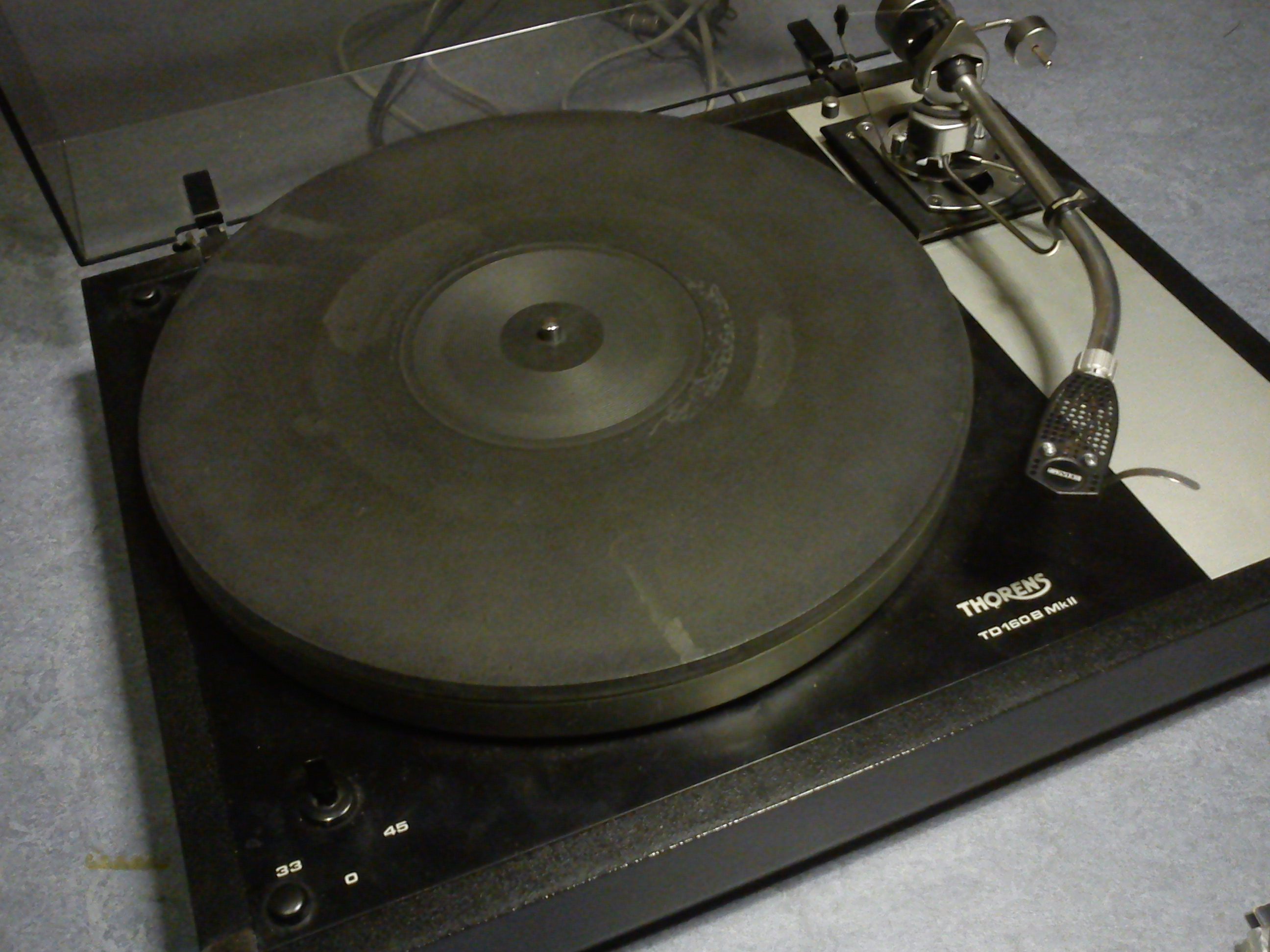

Heb de tafel gekocht :rock: nog ff geen picje, staat nog op het werk, was met de fiets vanmorgen. En onder de snelbinder is ook weer zowat.
Hij is uiterlijk in redelijke staat, technisch wel 100%. In het lager zit geen voelbare speling, en de arm ziet er ook fantastisch uit. Het is een SME 3009 Series 2 Improved met removable headshell, wat inhoudt dat het gewicht 9.5 gram is, ipv de 12.5 gram die ik eerst dacht (en dus ook niet die 6.5 gram). Desalniettemin zou het Grado element er prima oppassen, komt volgens de tabel zelfs nog iets mooier uit.
Aan de buitenkant moet de plint iets worden bijgewerkt in een hoekje, en de kap heeft gebruikssporen. Misschien dat ik die nog weer netjes probeer te krijgen met koperpoets oid. De 33/45 trn schakelaar (was iets mechanisch) is vervangen voor een wip schakelaar, alleen aan/uit. Dus hij draait alleen 33 trn. Mooi zwaar draaiplateau erop, die door een vorige eigenaar zelfs is uitgebalanceerd. Door ‘m met het merkteken precies op de goede plek te leggen moet de onbalans minimaal zijn.
Alle boekjes e.d. zitten er keurig bij.

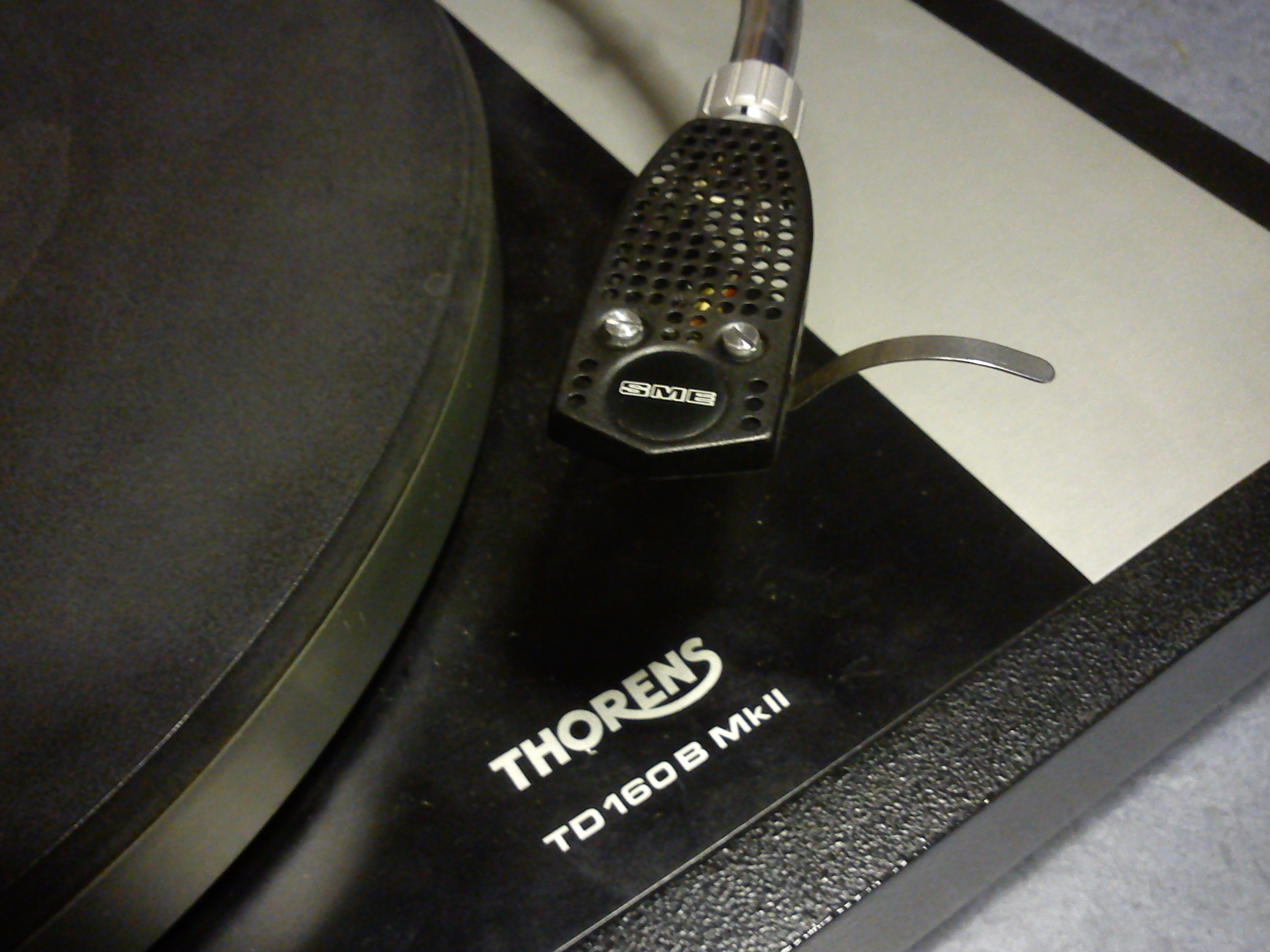

PS de arm is een SME 3009 Series 2 improved met removable headshell. Als ik de tafel met arm hier thuis heb zal ik de overige kenmerken er ook nog naast houden om het zeker te weten. Het zit wat complex in elkaar, die geschiedenis van de SME armen.
Van http://www.analogue-classics.com/html/s ... _3012.html .

Vandaag de tafel mee naar huis genomen, was eens een keer met de auto. Bijgevoegd wat picjes. Hij is verder helemaal compleet, alle originele boekjes erbij, ook van de SME arm. Handig voor het afregelen, al valt dat wel mee heb ik al gelezen.
Uiterlijk wil ik er nog wel het een en ander aan opknappen: de kap wil ik proberen weer strak te krijgen (heb goed ervaring met een keer een beschadigd motorruitje en een ruitje van onze kampeerauto), de plint is iets beschadigd onderaan, moet ook weer netjes worden. Is allemaal wat groezelig, beetje poetsen enzo. Technisch, en daar gaat het om, is 'ie voor zover ik met mijn beperkte vinyl kennis kan zien in uitstekende staat. Geen speling op het draaiplateau, deze is uitgebalanceerd door een vorige eigenaar. Moet ook met een merkteken juist op de motor worden gezet.
Heb er zin in!

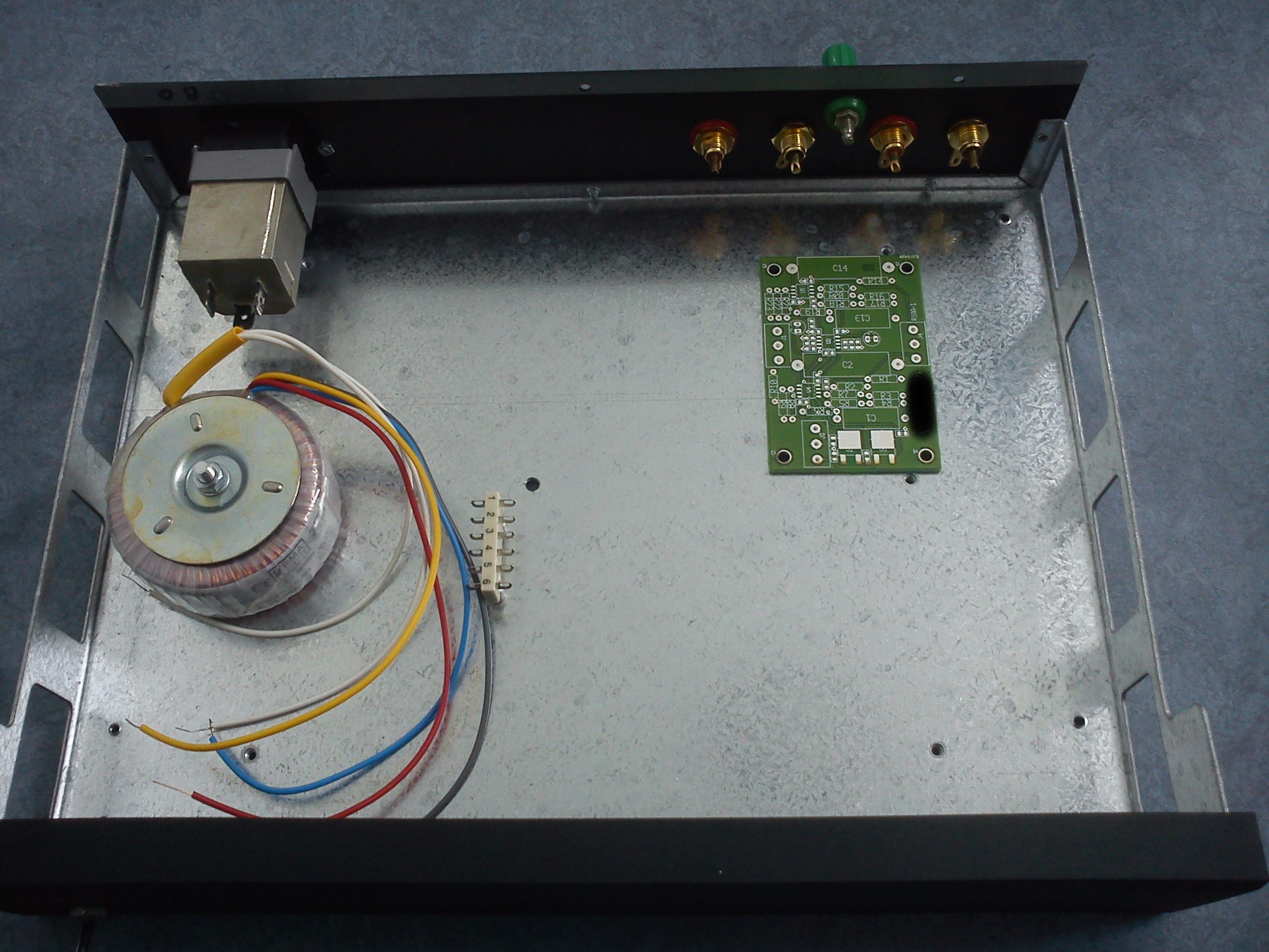

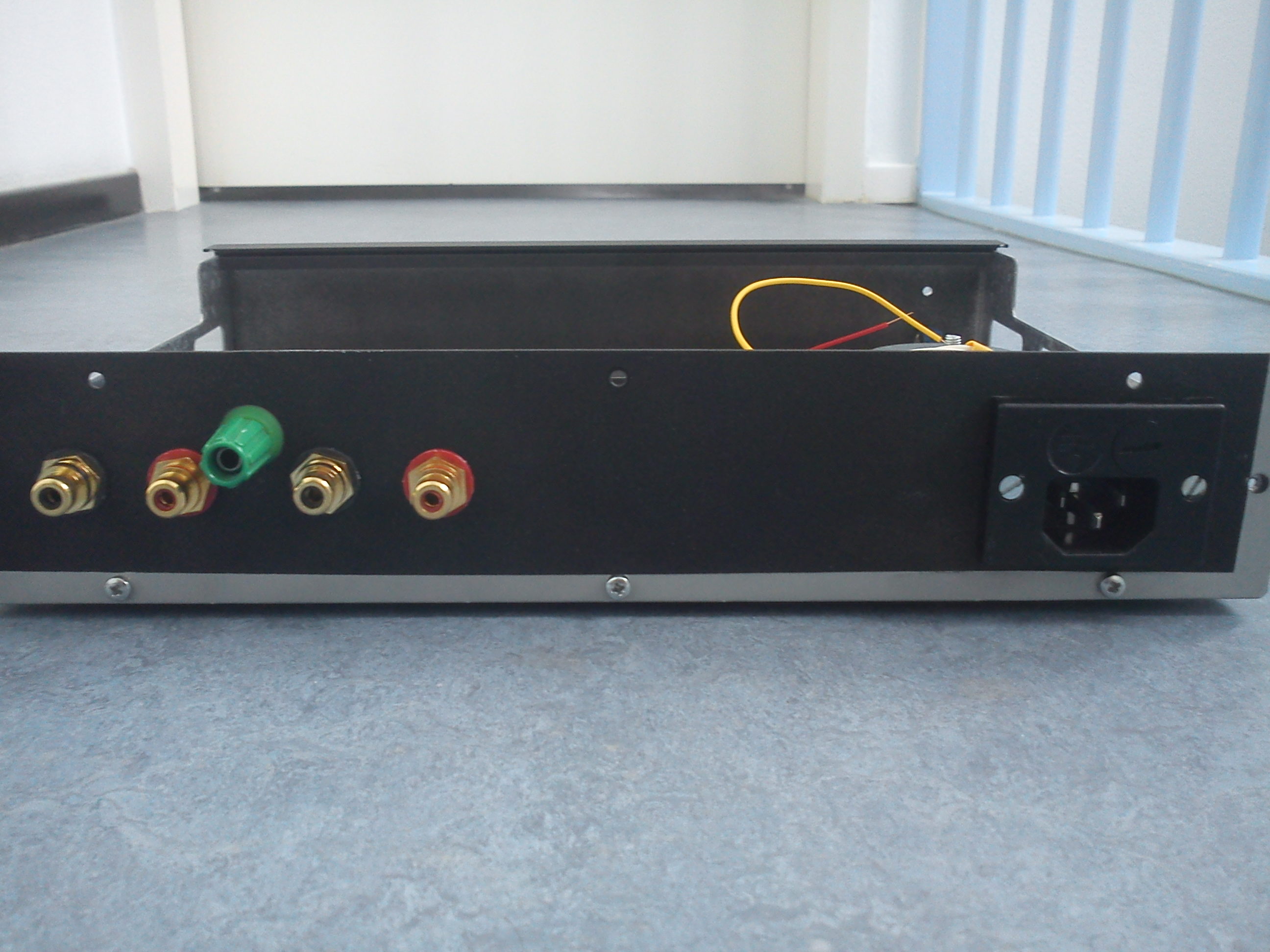

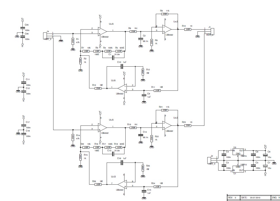

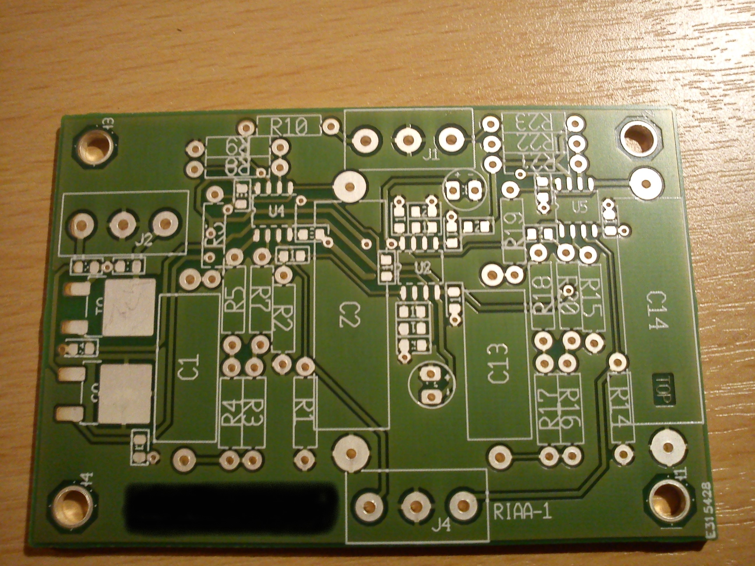

Soms lopen zaken anders dan je in gedachten hebt. Een collega (Herbert, voor wie bij de luisterdag in Almelo was, waar ik ook de draaitafel van gekocht heb) heeft eens een voorversterker bedacht en had hier zelfs nog een printje van liggen. Heb ik van 'm gekregen met de meeste componenten wat heel geschikt van 'm is. Hiermee kan ik in elk geval vrij snel wat bouwen zodat we eens wat kunnen gaan luisteren. Mocht het vinyl hier in huize 2001 aanslaan is een Phonodude altijd nog een optie.
Bijgevoegd het schema (met toestemming van de auteur) en het printje. De opamps worden iets anders dan in het schema, voor de 2 x LM4562 in het signaalpad heb ik LM6172 gekregen, voor die in de terugkoppeling een AD8066.
Ding komt in een apart kastje, zodat ik eenvoudig eens een andere vv ertussen kan pluggen.
Met het mooie weer zal het zo'n vaart niet lopen, maar er gebeurd dus nog wel iets :mrgreen:

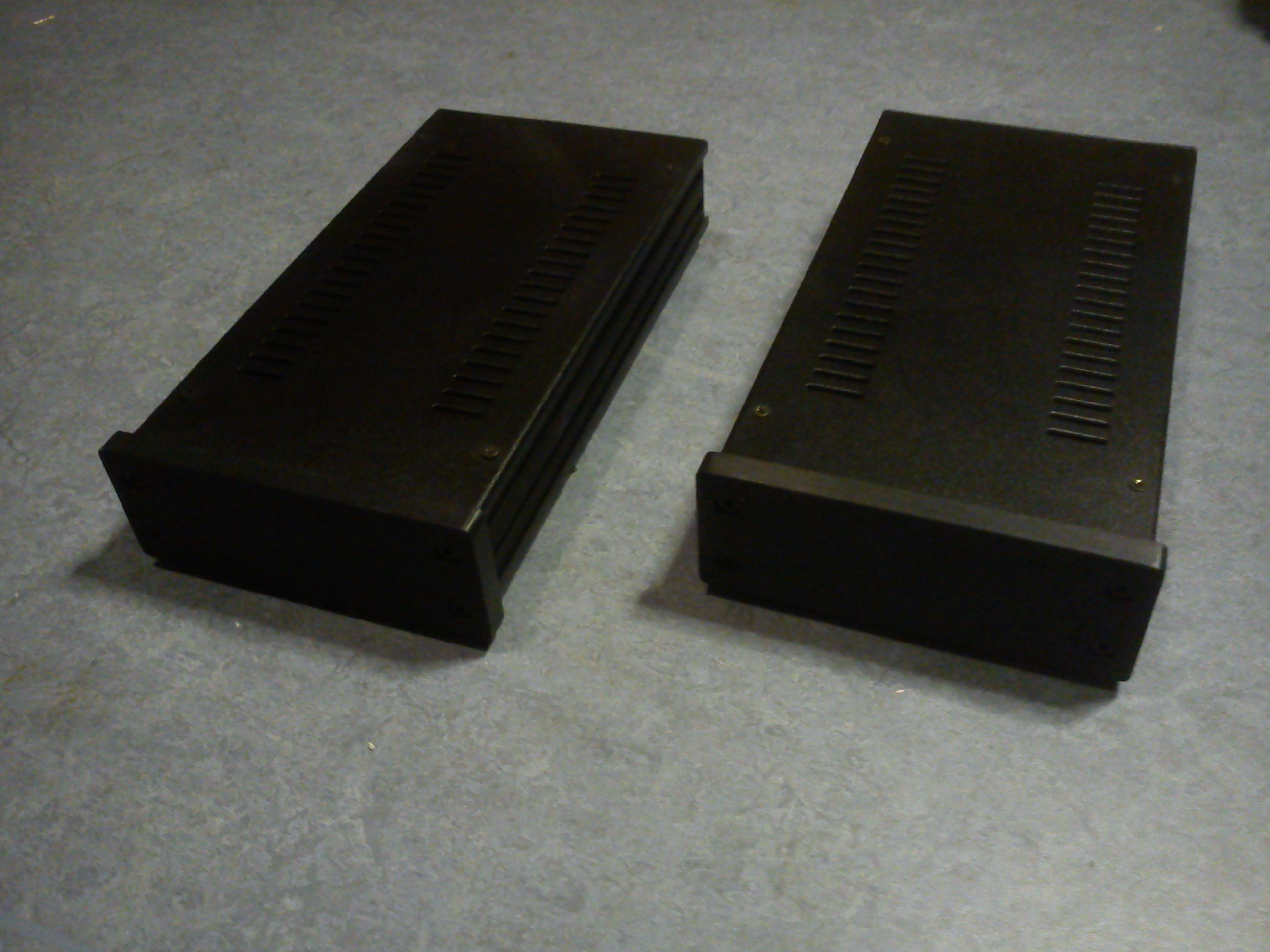

Berichtdoor Barry2001 » za 31 mar 2012, 16:06
Was eventjes hakken en zagen, ik kan nu het printje gaan opbouwen.
