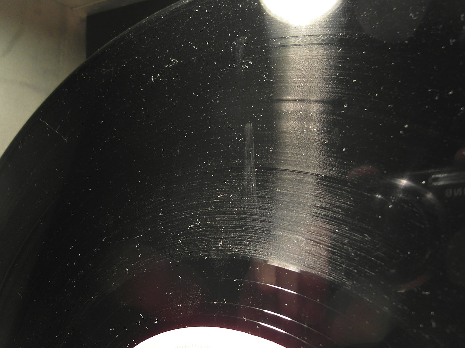

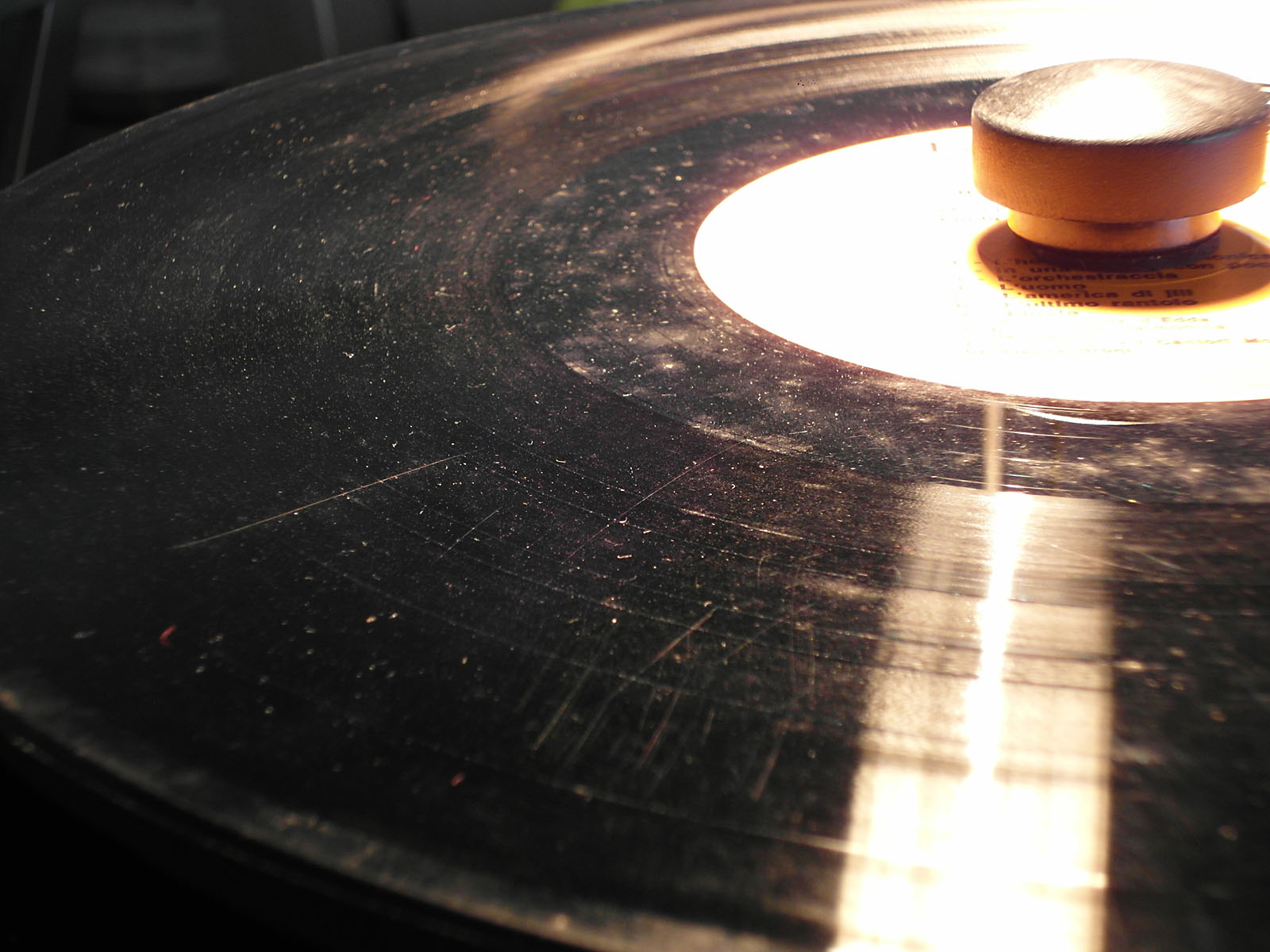

Ik heb eerder al heel wat platen gewassen door ze met een oude tandenborstel met Dreft (of vglb. dat er mooi af parelt) en dan onder een dun niet druppelend of spetterend straaltje water houden en dan van het label af laten lopen. Dan trekt de straal mooi alle druppels mee en is de plaat meteen droog. Een geduldwerkje maar het werkt wel.

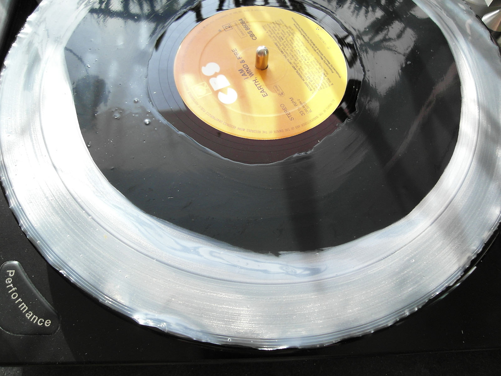

De houtlijmmethode

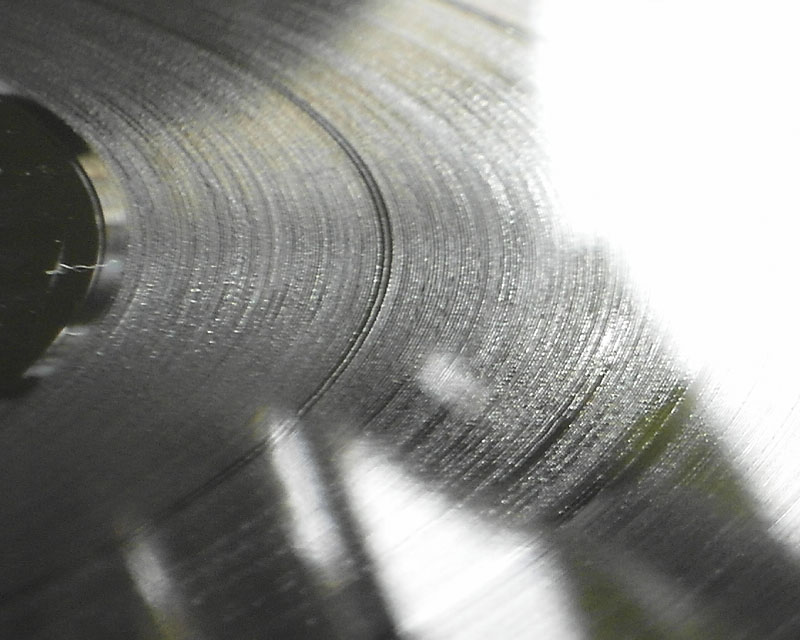

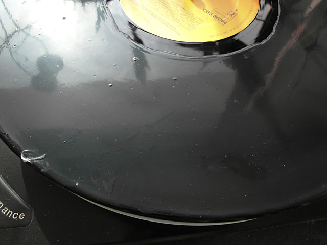

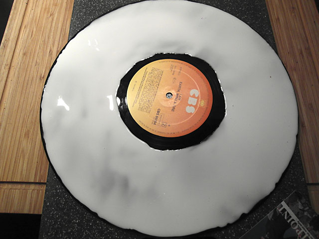

Een paar weken geleden heb ik ook de houtlijmmethode ontdekt via Audiokarma. Dus ik naar de Action geweest en een pot houtlijm kopen (€1,59) en aan de slag. Mijn eerste poging was niet echt een succes omdat ik wapening in de lijm wilde gebruiken ivm afpellen. Slecht idee: het papier ging bobbelen en trok de lijm mee. Hierdoor ontstaan blaasjes en daardoor problemen met pellen. De volgende gewoon lekker dik ingesmeerd en weer uren laten drogen. Bij de rand beginnen en langzaam pellen.

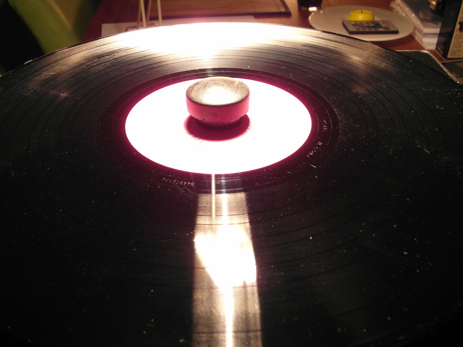

Resultaat: super! De plaat is ècht schoon. Het constante haardvuur is uit. Nu spettert de muziek.
Een redelijk grijs gedraaide gevonden oude LP is ècht schoon tot onder in de groef. Je hoort nog wel af en toe tikjes of een krasje maar het geluid is schoon zonder constant gekraak. Nu kan ik weer genieten Van Earth Wind & Fire; I Am.

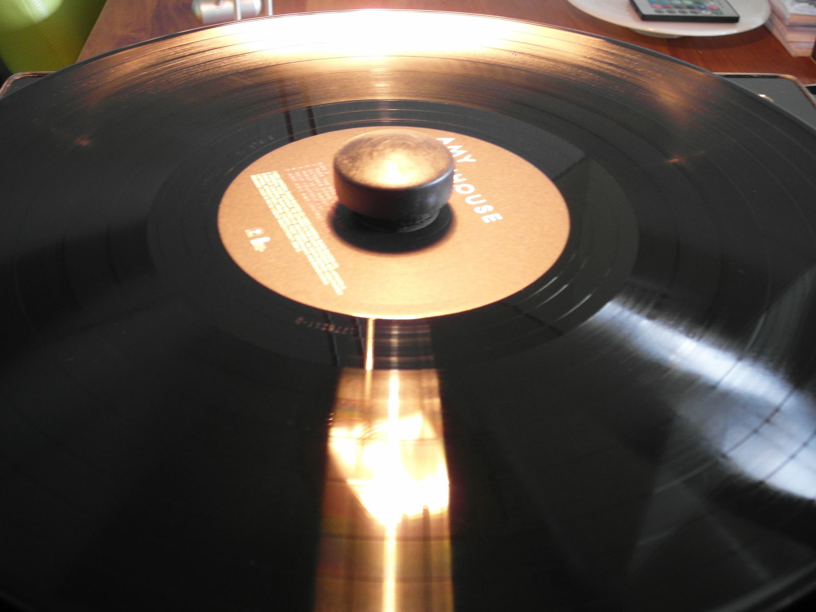

Omdat ik nu wel echt een duur element heb (Koetsu Urushi) vind ik het onverantwoordelijk om ongewassen platen af te spelen. Naast het feit dat het gewoon beter klinkt. Nu heb ik dus de Okki Nokki en mijn indruk: die had ik járen eerder moeten kopen. Het werkt snel en feilloos en de vieze vloeistof komt direct in een container. Platen worden echt schoon. Het losmiddel krijg je er niet direct af met het sopje wat er bij zit maar is verder niet storend. Heb je een grijsgedraaide LP doe hem dan eerst met houtlijm en daarna nog eens op de ON.
Permostat
En ik heb nu een fantastisch ronddraaiend plateau met een sterke motor die nog ergens goed voor is: insmeren met Permostat. Ik laat de LP als hij net schoon is nog even ronddraaien en spritsch hem dan in met Permostat (4x gelijkmatig pompen) en dan gelijk uitsmeren met de pluchen borstel. Daarna nooit meer statisch! :bounce: Oude platen in een nieuwe hoes en klaar is /me.
Het bonnetje van de navulling Permostat zat nog in het doosje. Het is echte NOS Permostat uit 1990, in de aanbieding want al het vinyl ging er toch uit! How wrong they were. :rofl:

dat lijkt wel de DIY versie van Nagaoka Recopack:
