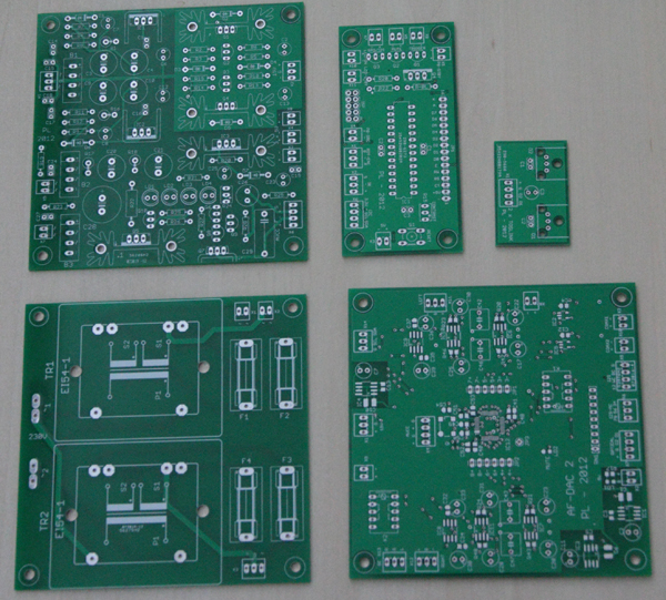

de pcb's zijn binnen, nu is het wachten op de componenten

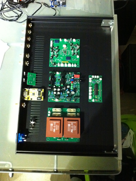

Kast gebouwd (minus frontje maar dat is optisch): Check!
PCB's in kast: not yet
Muziek uit de speakers: :(
Binnenkort foto's in een apart topic. Sneak preview:

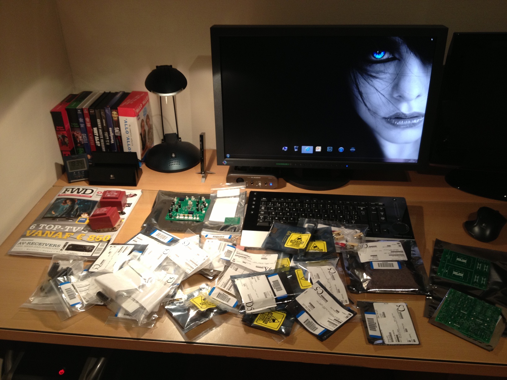

Zoow, er wachtte mij een aangename verrassing thuis:
Ik ga alvast een fijn weekend tegemoet :rock:

Ken je die sketch van Youp van't Hek over het ikea stapelbed, waarbij je een kartonnen doos krijgt met héééél veel plankjes en écht hééééél véél schroefjes ? :rofl:
--> had beetje hetzelfde gevoel :mrgreen:

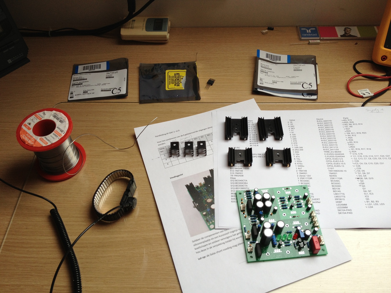

Gaat prima! Klein vraagje nog, moet er nog koelpasta tussen ic en siliconenplaatje? Post zometeen nog wel eens wat foto's :)
Wenn die Kathode glüht, freut sich das Gemüt
Berichten: 3526
Locatie: Julianadorp
Re: Bouwtopic AFDAC 2 - ESS Sabre ES9016
Berichtdoor knuisje » za 29 sep 2012, 16:31
Nee, hoeft niet.

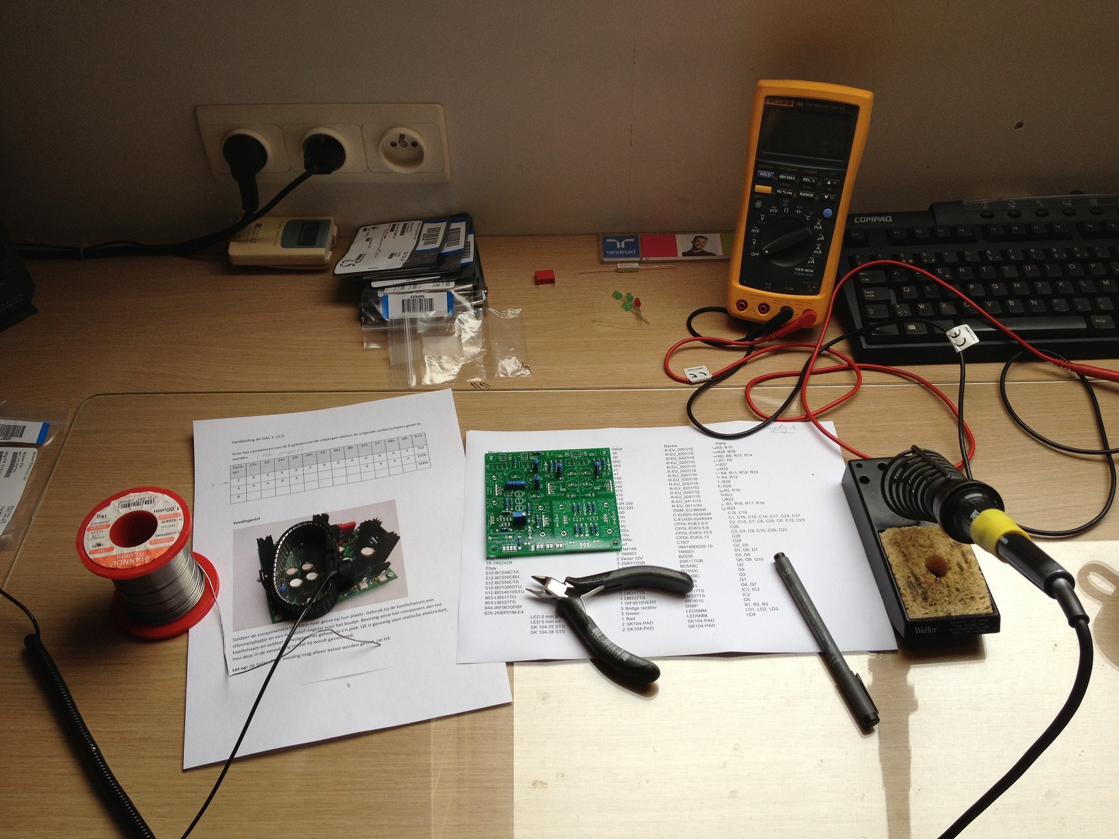

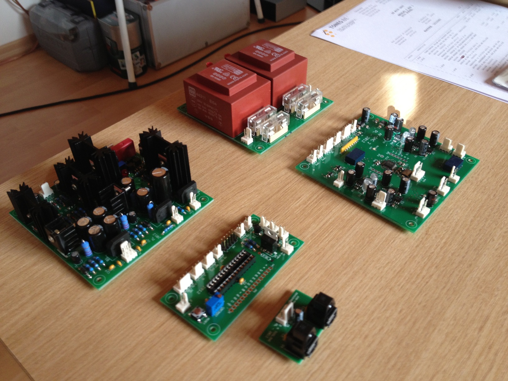

Bom-lijst en bouwbeschrijving zijn echt superduidelijk.
Alle printjes zitten ineen.

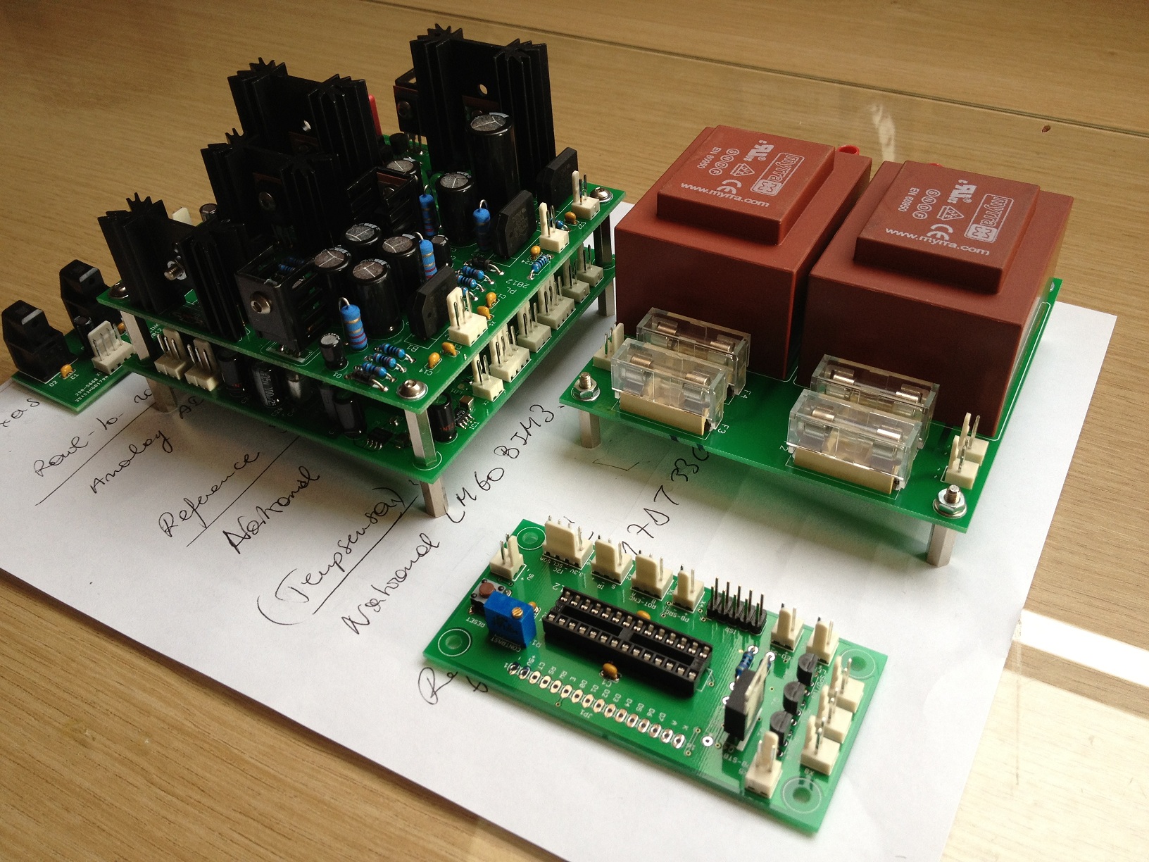

Alles komt in een behuizing van 230 breed op 280 lang, zo'n galaxy maggiorato model :)
Ik wil de transfoprint apart vooraan zetten, controllerprintje ernaast ofwel vooraan op het display gemonteerd, en dan achteraan (aan de aansluitingen) de DAC print en voedingsprint boven elkaar gemonteerd (voeding met koelprofieltjes bovenaan). Gaat prima in een behuizing van 80 hoog.
Komende week dan behuizing en Neutrik materiaal bestellen, en draad halen zodat ik kan testen :P

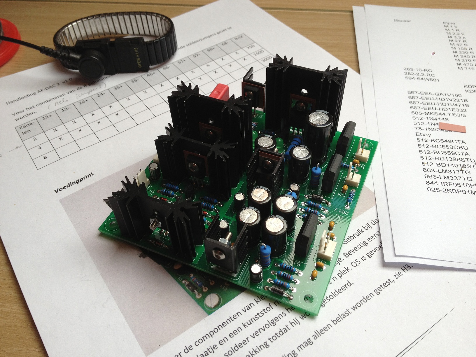

Maar 1 vraagje: hoe ga je de connectors in de dac print krijgen met die voedingsprint er boven op?
Fusion Filterdesign
BertDB
Berichten: 1951
Locatie: Mechelen (BE)
Berichtdoor BertDB » za 29 sep 2012, 19:35
Eerst alle connectoren inprikken op de DAC print, dan pas voedingsprint erop.
Heb ze enkel eens op elkaar gezet om te tonen :mrgreen:
Er zit voldoende ruimte tussen opdat de draadjes niet tegen de onderkant van de voedingsprint zouden geduwd worden, ook al lijkt het niet zo op de foto :sure:

Snel gesoldeerd! Ben je niet bang voor warmteproblemen als je stapelt?
( ͝° ͜ʖ͡°)
BertDB
Berichten: 1951
Berichtdoor BertDB » za 29 sep 2012, 22:17
warmte gaat van onder naar boven toch ? :mrgreen:
Dac zit onder, voedingsprint zit boven, en de bovenplaat is op die plaats voorzien van sleufjes.
Ik moet de voeding eerst nog eens apart testen + Salas afregelen. Zal eens zien hoeveel warmte het produceert (heb er totaal geen idee van nu).

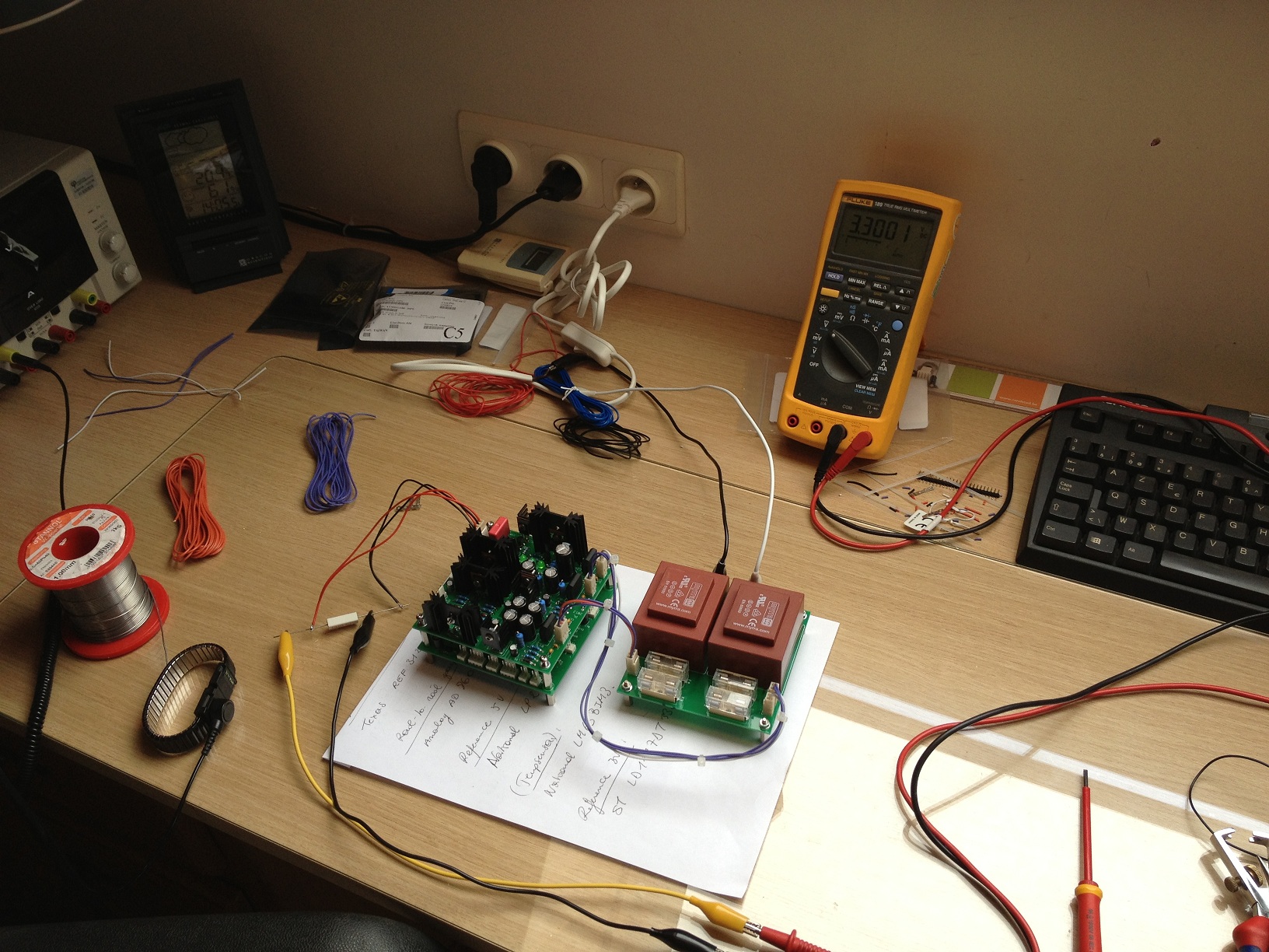

De eerste bedrading is aangesloten.
Trafoprint: alles ok
Voedingsprint: alles ok
Alle 3 de 5V voorzieningen en de symmetrische 14,5V zijn prima.
De Salasvoeding staat momenteel op te warmen :rock:
Draadjes lijken wat lang, maar dat is al met de definitieve layout in het hoofd waarbij ik alles mooi op de bodemplaat route zodat het een overzichtelijk geheel blijft :sure:
