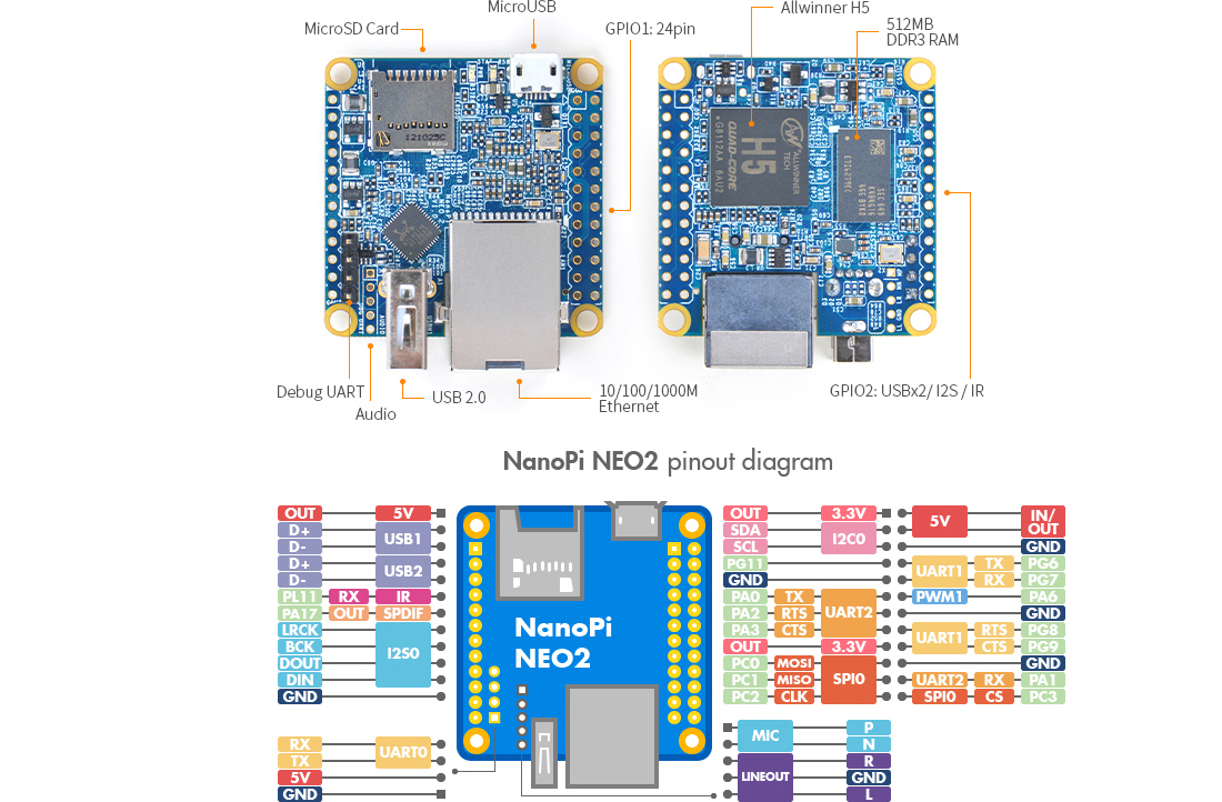

Hannesie heeft me al geholpen met een NanoPi Neo2:-).
Afdac2 blijft echter "no lock" geven.
Wil toch eens zien of het lukt om de Neo2 via I2S aan te sluiten (zonder de Amanero dus).
Met wat hulp (natuurlijk, want ik kan niks zelf) op een buurforum de volgende aansluitingen uitgedokterd:
Pin - afk. -> Afdac JP4
8 - LRCK -> WC/D1
9 - BCK -> BC/CK
10 - DOUT -> DT/D2
GPIO1 pin1 3.3V -> X6
http://www.friendlyarm.com/index.php?ro ... uct_id=180
Klopt dit zover?
En wat te doen met de GND?
En iemand een idee welke distributie I2S ondersteund?

ToTo schreef:Klopt dit zover?
Ja, en de GND verbind je met X6 (min).
Hier staat beschreven hoe je I2S activeert: klik

Ik zal; eens uitzoeken of het werkt voor de Neo2
http://www.zelfbouwaudio.nl/forum/viewt ... 0#p1859840

Bedankt zover!
Moet of is een groundloopbreaker aan te raden?
Berichten: 3512
Locatie: Julianadorp
Re: Bouwtopic AFDAC 2 - ESS Sabre ES9016
Berichtdoor knuisje » zo 29 okt 2017, 11:44
ToTo schreef:Bedankt zover!
De ingangen op de dac zijn alle galvanisch gescheiden. De spdif ingangen dmv. pulstrafootjes, toslink sowieso en de I2S ingang dmv. een IL715 IC.
