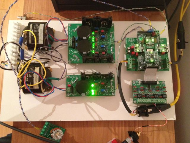

Ik vond het toch maar eens tijd worden om een draadje te starten voor mijn Buffalo III DAC. Het wordt een standaard stereo uitvoering, met de standaard 4v S/PDIF input selector en IVY III I/V omzetter.

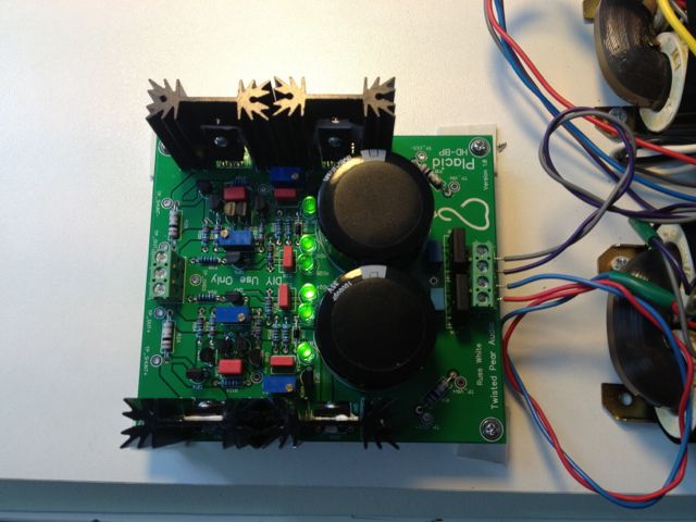

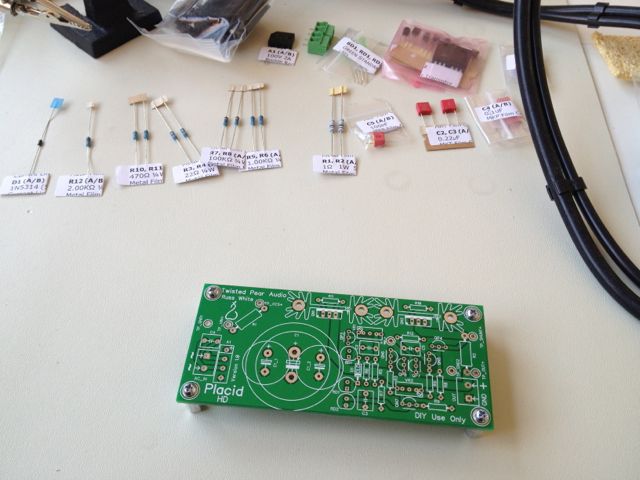

Ik ben de afgelopen week bezig geweest met het bestukken van de printplaten.
Hieronder volgen wat foto's.
Bij het bestukken van de prints heb ik twee kleine foutjes gemaakt. Op de eerste voedingsprint (Placid HD) heb ik een transistor op verkeerde plek gezet. Hier kwam ik achter dat ik de volgende serie transistoren ging plaatsen. 'Hee, die plek is al bezet...' Dus heb ik getracht eruit te solderen. Dat lukte niet echt lekker. Ik heb zo'n zuigveerpen en van dat koperband, maar beide waren niet voldoende om de pinnen van de verkeerde transistor vrij te krijgen. Ik heb daarop de transistor stuk geknipt en de pootjes er een voor een uit getrokken. Nu nog even wachten op een nieuwe tor.
Ik ben nu bezig met het afstellen van de voedingen Placid HD (BP).
Dit leek eerst niet te lukken. Ik kreeg eerst geen waarde tussen TP-VIN en TP-CCS om de hoeveelheid stroom af te kunnen stellen. Ik heb de batterij van m'n multimeter vervangen en daarna kreeg ik het wel voor elkaar. Of het aan de batterij lag weet ik dus niet zeker, maar het gaat om het eindresultaat zullen we maar zeggen.

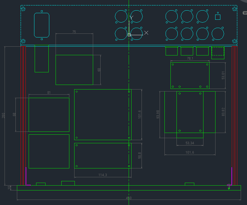

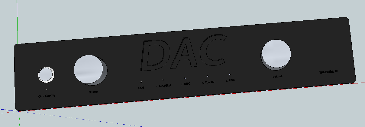

Ik heb al een ontwerp gemaakt van de voorkant van de kast waarin de DAC straks een plekje moet gaan krijgen. Hieronder een plaatje ervan. De knoppen ben ik nog niet precies uit welke, wss deze

Nog even een plaatje omdat dat zo leuk is, maar nu van de kast.
Ik wil bij modushop een geheel bewerkte kast (slim line 2u) bestellen. Ik moet alleen nog even wachten op de knoppen, die heb ik inmiddels besteld, maar ik wil graag dat de brede rand van de knop gelijk valt met de voorkant van de frontplaat, als dat lukt.
In Cyaan zie je de achterkant; groen is de frontplaat. De achterplaat begint met een toslink, coax (S/PDIF), RCA (S/PDIF) en XLR (AES/EBU). Daaronder de gebalanceerde en SE uitgangen. In het midden van de achterplaat een viertal nog nader in te vullen D-serie gaten (mogelijkheid voor: ADC ingang/USB in/etc) en helemaal rechts de schurter AC ingang.
Voorzijde: power-push-button, daar moet dus een relaid printje voor koen, de source knop, onder de 'DAC' gravering de indicatie LED's en tot slot de volume knop.

Berichtdoor Macsel » wo 10 okt 2012, 21:05
Zo, we zijn weer een paar stappen verder. In die zin dat er geluid uit komt! :D :rock:
Gisteravond leek al zover te zijn, maar niet alle tridents (althans de leds) lichtten op. Vanavond de solderingen gecheckt en een aantal waren niet zo netjes, dus schoongemaakt en opnieuw gedaan. Ik heb alles even op een plankje geplakt, want ik heb nog geen kast. Er zijn nog wel een paar kleine dingetjes. Net viel het geluid even een seconde weg. Leek alsof hij even uit de lock schoot. Ik heb de voeding gecontroleerd en de schunt_out op de Placid HD BP (voor de IVY) op ca 60mV (mA) afgesteld en de enkelvoudige Placid HD (voor de DAC) op 50mV.
Ook werken niet alle leds op het selector printje. Ik dacht eerst dat het aan de stekkertjes lag, ik vind ze niet zo fijn werken, maar na ze zorgvuldig te hebben gesoldeerd deden de twee leds het nog steeds niet. Zouden natuurlijk gewoon de leds kunnen zijn, of iets anders (maar wat?)???
Eerst maar even van het geluid genieten, want dat is veel belovend!
- edit - typo's aangepast -
- edit2 - plaatje toegevoegd -
Laatst gewijzigd door Macsel op do 11 okt 2012, 0:13, 2 keer totaal gewijzigd.

Berichtdoor BertDB » wo 10 okt 2012, 21:21
Macsel schreef:Zo, we zijn weer een paar stappen verder. In die zin dat er geluid uit komt! :D :rock:
Gisteravond leek al zover te zijn, maar niet alle tridents (althans de leds) lichtten op. Vanavond de solderingen gecheckt en een aantal waren niet zo netjes, dus schoongemaakt en opnieuw gedaan. Ik heb alles even op een plankje geplakt, want heb nog geen kast. Er zijn nog wel een paar kleine issues. Net viel het geluid even een seconde weg. Leek alsof hij even uit de lock schoot.mik heb de voeding gecontroleerd en de schunt_out op de Placid HD BP (voor de IVY) op ca 60mV (mA) afgesteld en de enkelvoudige Placid HD (voor de DAC) op 50mV.
Ook werken niet alle leds op het selector printje. Ik dacht eerst dat het aan de stekkertjes kag, want die hebben niet helemaal m'n vertrouwen. Maar ook dat heeft niet geholpen. Zouden natuurlijk gewoon de leds kunnen zijn, of iets anders (maar wat?)???
onwaarschijnlijk dat de leds kapot zijn.
Heb je de polariteit gerespecteerd ?
Wenn die Kathode glüht, freut sich das Gemüt
Macsel
Berichten: 172
Lid geworden op: vr 16 jun 2006, 12:22
Re: TPA Buffalo III DAC
Berichtdoor Macsel » wo 10 okt 2012, 21:59
Toch nog even snel gekeken, eentje lijkt idd verkeerd om erin te zitten. :oops:
De ander maakt gewoon slecht/ geen contact. Er zit toch een redelijke klodder soldeer op...
Is de (ontbrekende) ervaring zullen we maar zeggen :oops:
Ahcter het front ga ik ledjes zetten, dus die onboards led worden iet gebruikt voor aflezen kanaalselectie. ( moet ik die dan weer weghalen, of kunnen beide leds worden aangesloten? )
BertDB
Berichten: 1945
Locatie: Mechelen (BE)
Berichtdoor BertDB » wo 10 okt 2012, 22:13
je kan leds parallel zetten, maar dan gaan beiden, bij eenzelfde voorschakelweerstand, minder fel branden.
Ik zou de leds op de print weghalen mocht ik jou zijn.
"Een redelijke klodder soldeer" is géén recept voor een goede verbinding.
Bij een goede verbinding heb je eigenlijk zo'n kegeltje, en bij loodhoudend soldeer moet het ook glimmen (loodvrij soldeer = mat)

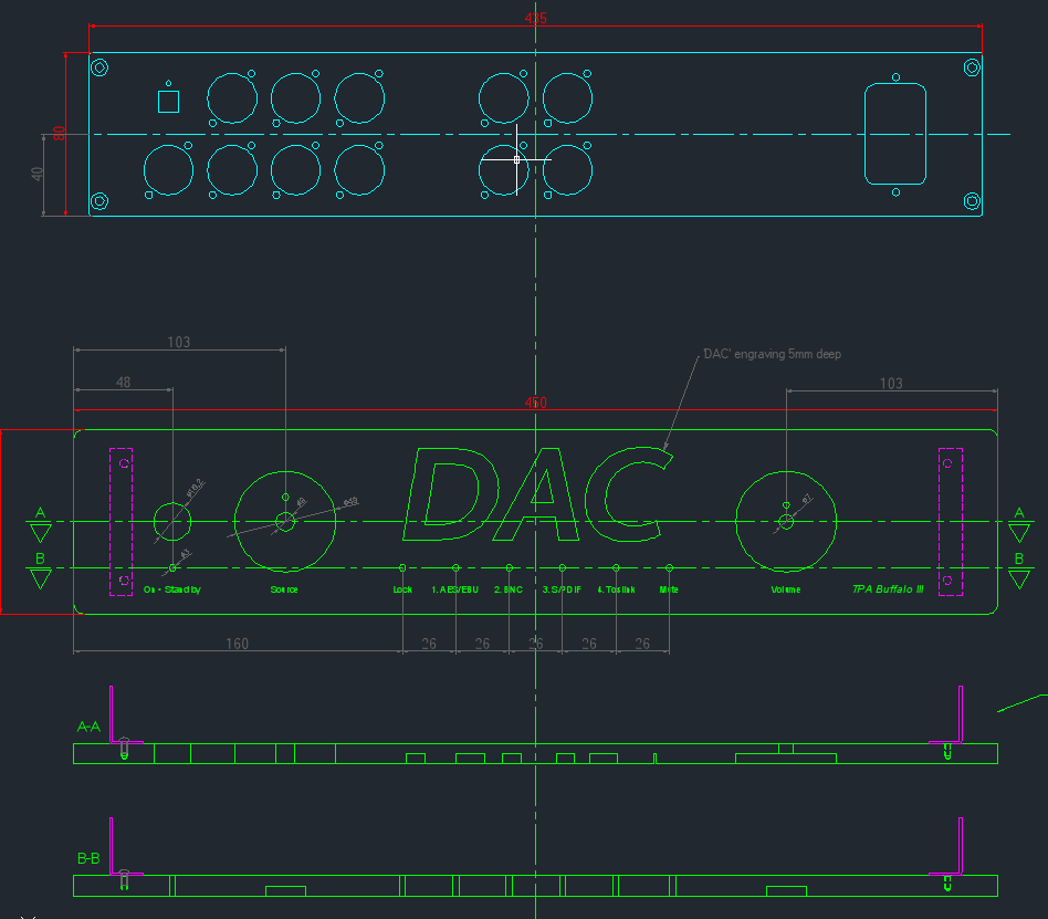

Ik heb van maandagavond ook nog een lay-out van de kast gemaakt, zie hieronder:

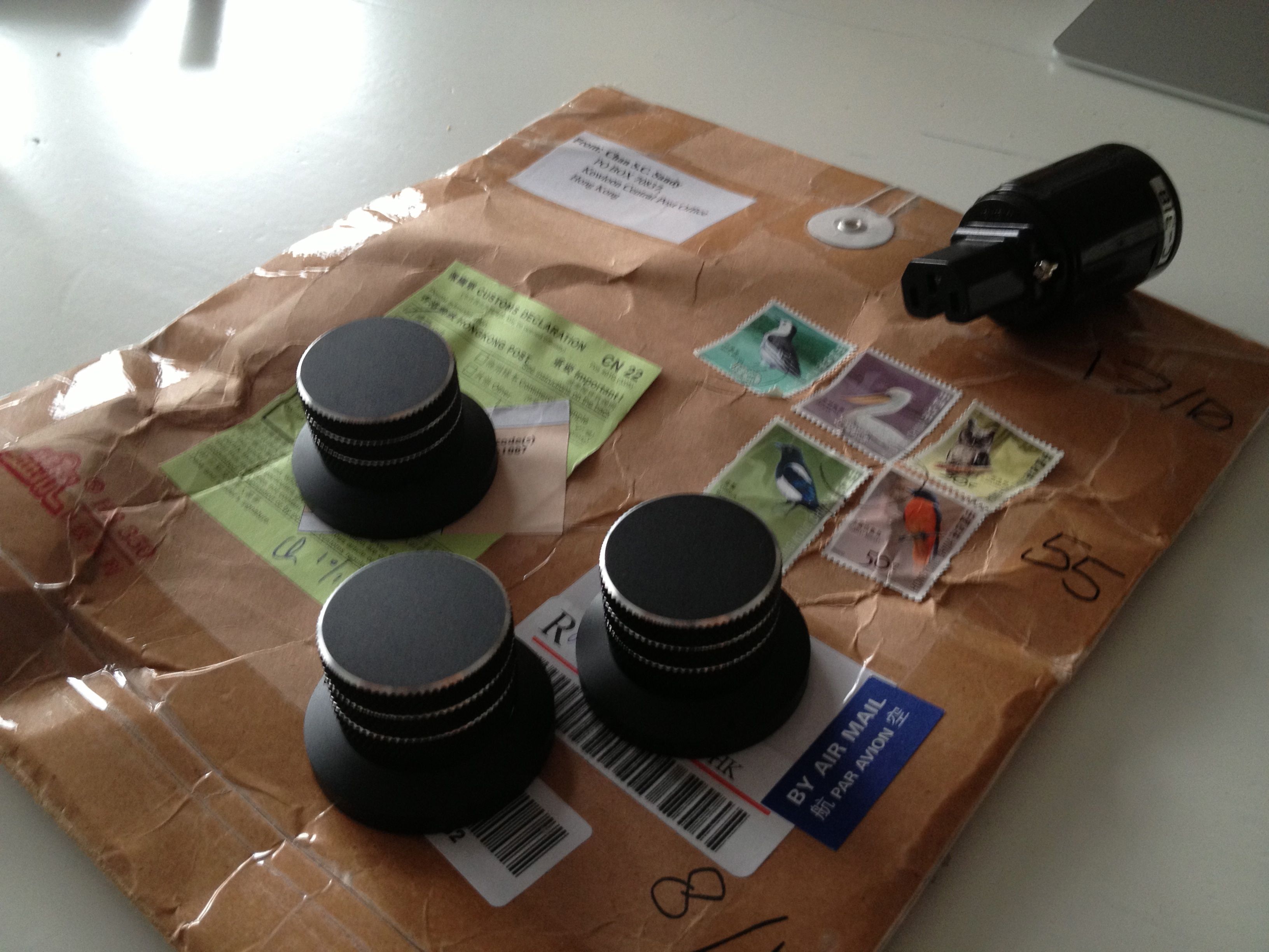

Net even langs postkantoor geweest om pakketje uit HongKong op te halen. Ik moet zeggen dat de afwerking van de knoppen van hoge kwaliteit vind, zeker voor die prijs en de verpakking waarin ze arriveerden. Enig probleempje waar ik mee zit: de sparing voor de as in de knop is ca 6,1 mm. De asjes zijn echter zo'n 6,3 mm. Dat zorgt ervoor dat het 0,2 mm niet past zeg maar. :twisted:
dubio: asjes vijlen of gat opruimen.. :-s

Bekende knopjes! Heb dezelfde (maar dan blank alu) gebruik voor mijn twistedpear buffalo dac.
