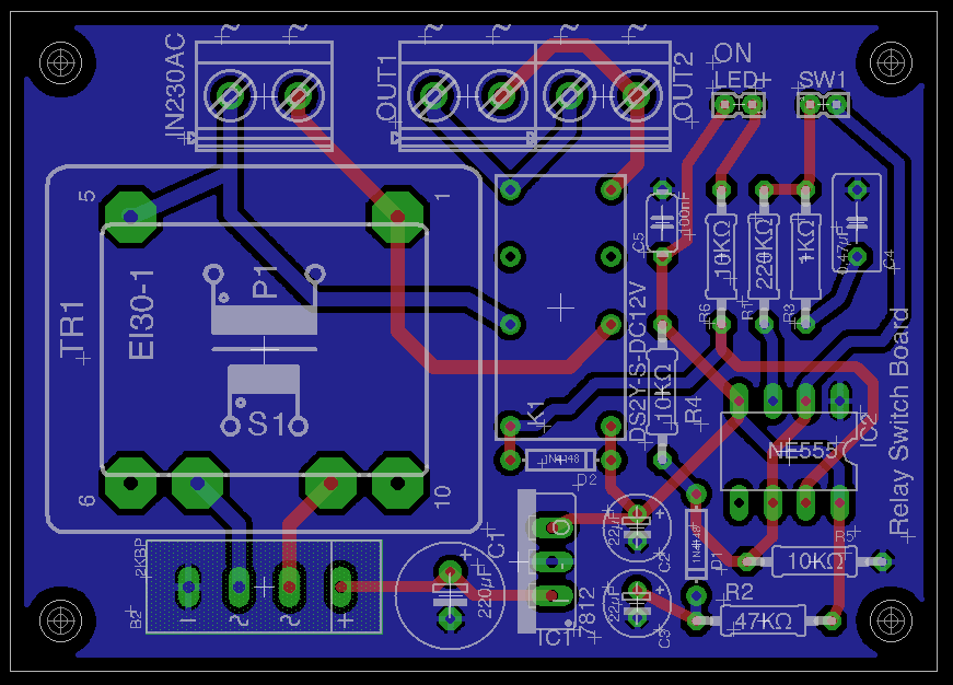

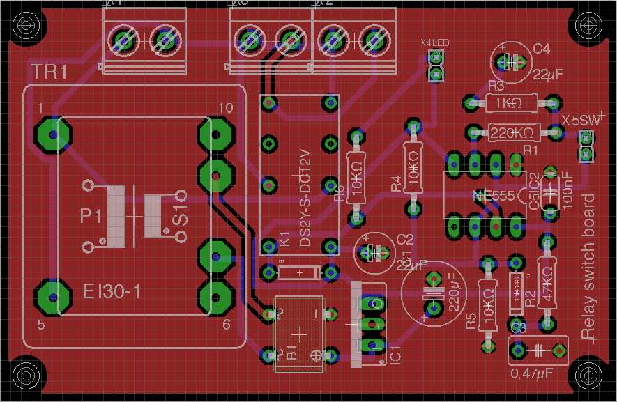

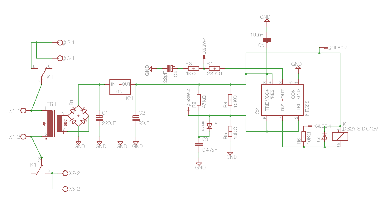

Ik ben even met Eagle aan het stoeien geweest.
Met deze twee filmpjes bij de hand:
Tutorial 1 for Eagle: Schematic Design
Tutorial 2 for Eagle: Printed Circuit Board Layout

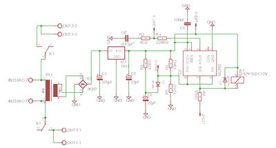

Dit schema:
met hieronder het resultaat, heb ik toch even wat vraagjes. Het relais schakelt 230V (2x R-core trafo 30VA; resp. 9V en 15V). Zijn de banen hiervoor dik en geïsoleerd genoeg? Of moet dit zwaarder? Heb je verder nog opmerkingen over de mijn eerste kennismaking met Eagle, schroom niet :goeie:

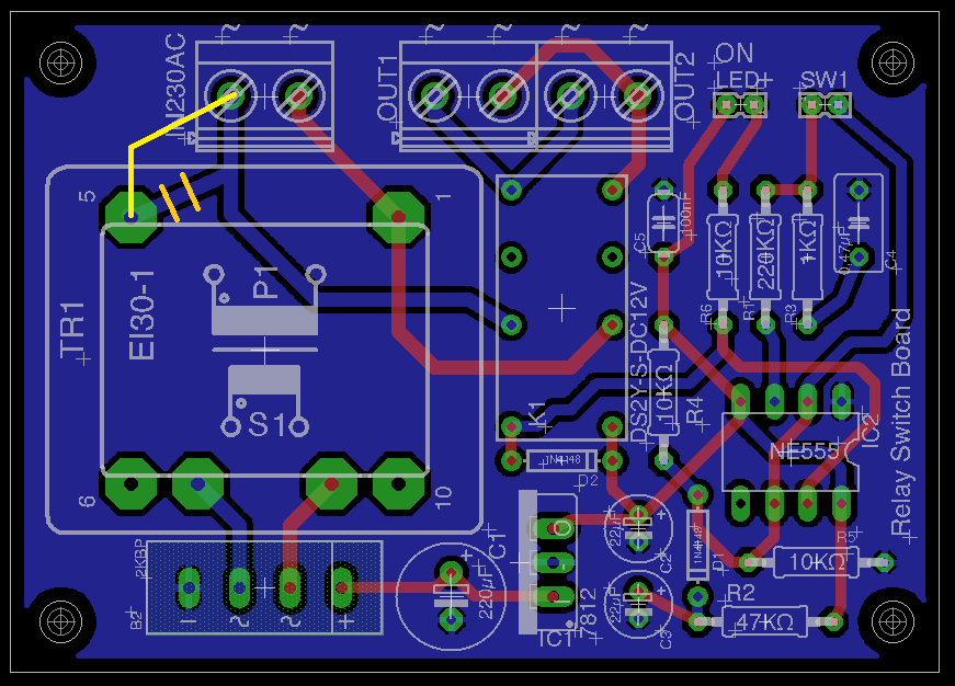

Berichtdoor BertDB » wo 23 jan 2013, 22:53

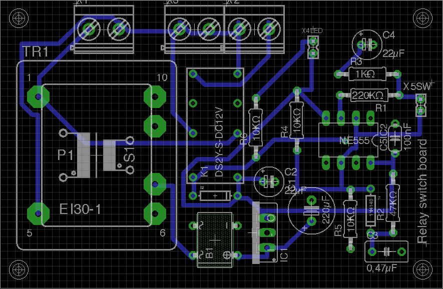

Kleine opmerking bij je printje.
Ik zou voor printbanen het gebruik van hoeken kleiner of gelijk aan 90° vermijden (altijd stompe hoeken proberen te verkrijgen dus)
Zo is het mij althans geleerd.
Vroeger kon je nog wel eens hebben dat er wat etsmiddel bleef zitten in de hoekjes waardoor je kans had dat je baantje volledig wegetste..
Ik merk echter wel dat dit risico bij modernere etstechnieken minder relevant is..
Het is dus eerder een richtlijn :wink:
Verder liggen sommige 230V banen iets te dicht bij de eilandjes voor de transfo (secundaire bv). Het ene baantje van de primaire ligt ook rond het andere eilandje van de transfo z'n primaire. Ook daar zou ik iets meer afstand houden.
Prima opzet verder, zeker omdat het je eerste keer is :goedzo:

Berichtdoor Macsel » wo 23 jan 2013, 22:58
Dank voor je feedback!
BertDB schreef:Ik zou voor printbanen het gebruik van hoeken kleiner of gelijk aan 90° vermijden (altijd stompe hoeken proberen te verkrijgen dus)
Eagle heeft de banen getrokken, dat heb ik net zo vaak herhaald en tussentijds elementen verschoven totdat ik dacht dat het wel aardig werd. Kun je in Eagle instellen welke hoeken hij moet kiezen/maken? Of moet ik die zelf aanpassen/herstellen?

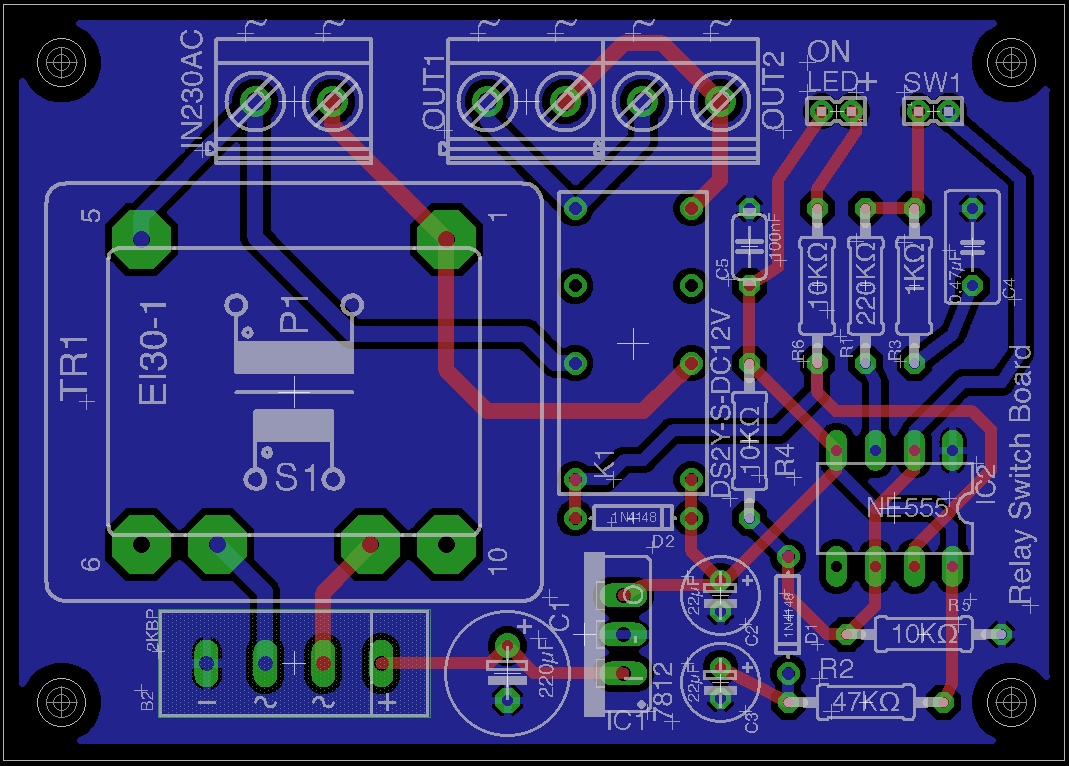

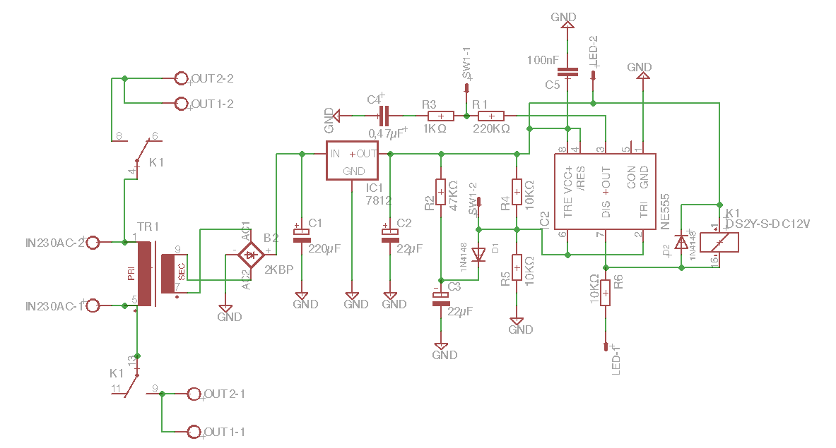

Ik ben nog een tijd in Eagle aan het stoeien geweest. Omdat ik het programma nog niet helemaal doorgrond en veel aan het schuiven ben geweest, op een gegeven moment besloten om de print opnieuw op te bouwen. Ik heb nu wat meer banen over top en bottom verdeeld. Volgens mij is het een stuk netter en overzichtelijker geworden. Heb het grondvlak nu op bottom staan. Heb geprobeerd banen top/bottom alleen te laten kruisen en niet met elkaar mee te laten lopen. Bij het controleren van het schema nog een verwisselde C (3 & 4) gevonden, dus die ook meteen gecorrigeerd.
Alle banen met uitzondering van 230AC zijn 0.03 en 230AC zijn 0.04; drill en clearance zijn beide 0.02

Berichtdoor BertDB » zo 27 jan 2013, 17:49
Een pak beter dan je eerste poging :!:
Ik heb met geel/oranje nog een kleine wijziging aangebracht zodat je die scherpe hoek kwijt bent.
Verder lijkt het me prima gedaan !

Berichtdoor Macsel » zo 27 jan 2013, 17:57
route aangepast, nu nog uitzoeken hoe ik gerber files maak vanuit Eagle.

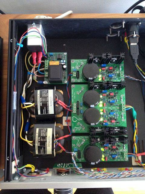

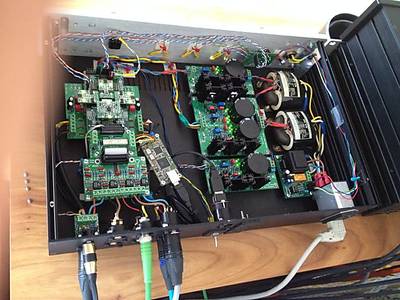

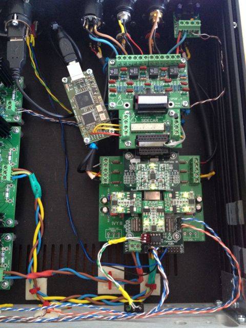

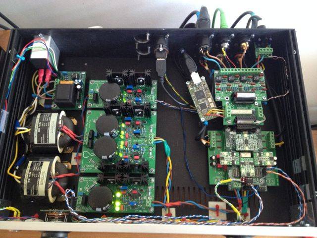

Berichtdoor Macsel » zo 10 nov 2013, 14:54

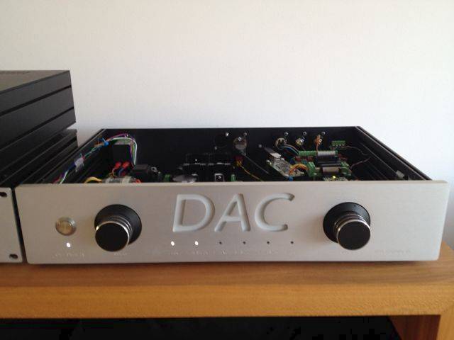

Hierbij zoals eerder beloofd enkele foto's.
De Amino USB-converter staat er nog los in. Ik weet nog niet of ik die handhaaf in deze setup.

Berichten: 10217
Re: TPA Buffalo III DAC
Berichtdoor hannesie » zo 10 nov 2013, 15:10
Dat met die Amanero moet toch netter en beter kunnen, digitale signaal weg vlak boven voedingsdraadjes. :oops:
Dat denk ik dat een plateautje van metaal over de bedrading en boven om de Amanero een betere afscherming bied, en dan de USB kabel goed afschermen, coaxiaal TV kabeltje kanibaliseren, en de afscherming gebruiken voor de USB als extra-tje.
Hans
Berichtdoor Macsel » zo 10 nov 2013, 15:17
Eens, kan stuk netter.
Wat je niet zo goed op de foto ziet: de voedingskabels lopen strak over de bodem en de Amanero staat op 40mm hoge pootjes. Bovendien is het stroompje wat loopt door die draadjes, minimaal. Ik zou het liefst het USB kabeltje direct aan de Amanero solderen (en dus stuk korter maken), maar het verwijderen van het USB-B chassisdeel zie ik een beetje tegenop.
Berichtdoor bert003 » zo 10 nov 2013, 21:26
Ziet er goed uit allemaal, maar kon je het chassisdeel van de amanero print niet door de achterplaat heen laten steken?
Had je dat usb kabeltje niet nodig.
Flinke draai knoppen trouwens, mooi hoor!
Berichtdoor scanspeakman » ma 11 nov 2013, 15:27
Tip voor de volgende keer (en voor iedereen die hifi2000/modushop kasten gebruikt); standaard krijg je een onder- en bovenplaat met één rij koelsleuven. Voor je bodemplaat komt dat vaak erg slecht uit omdat daar net je printje of je trafo zit. Je kan gewoon bij de opmerkingen aangegeven dat je bv één van de twee platen zonder koelopeningen wil hebben. En daarnaast kan je de platen ook krijgen met koelsleuven over het hele oppervlak ("full vented", iets van 8 rijen koelsleuven afhankelijk van diepte van de kast).
Berichtdoor Macsel » zo 17 nov 2013, 22:34
@Scanspeakman. Ik weet eigenlijk niet zo goed of ik wel voor meer sleuven zou gaan. Er komt ook alleen maar stof door naar binnen.
Alu geleid heel goed de warmte, en warme lucht stijgt vanzelf op en vind zich een weg naar buiten. Ik heb geen moment dat ik bang ben dat er binnen de kast teveel warmte wordt ontwikkeld. Ik zal dus ook de volgende keer voor dezelfde platen gaan.
Voor de bodemplaat zonder sleuven is het zeker een goede tip.
