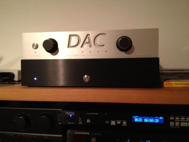

Vanochtend de kast ontvangen van m'n DAC (opgehaald bij de buren, waar de postbode hem had afgeleverd). Tot mijn grote schrik bleek het front aluminium (zilver) ipv zwart. Een onaangename verrassing en begin van de dag. De order er maar even bij gepakt, bleek ik hem toch echt zelf verkeerd te hebben besteld... Toch ,=maar assembleren, als het me niet aanstaat kan ik altijd nog een zwart front nabestellen. Hieronder wat foto's van de vorderingen.
Het was een drukke dag, maar er klinkt weer geluid :) :rock:

Balen dat je de verkeerde kleur frontplaat hebt, maar desondanks vind ik hem er wel erg goed uit zien.
Ook meteen duidelijk wat de functie van het apparaat is :-)
Frontplaat zal wel een paar centen gekost hebben, is dat niet zwart laten te maken achteraf?

bert003 schreef:... is dat niet zwart laten te maken achteraf?

je kan het zelf ook anodiseren in het zwart.
Zal je een pak minder kosten dan een nieuwe front !
Ik vind het persoonlijk niet echt een zicht met dat zilver front en zwarte knoppen :hide: :mrgreen:

Zwart spuiten is wel iets anders dan anodiseren, maar goed. wellicht een optie.
Alleen jammer als ik het nu nog anodiseer (of spuit), dat de gravering die erin zit nog steeds niet te lezen valt.
Dat zou juist een leuk contrast met de knoppen zijn geweest, dat er nog iets glimt zeg maar...

Je kunt ook nog overwegen om voor je versterker eronder een zilverkleurige frontplaat te laten maken. Die ziet er wat eenvoudiger uit dus wellicht goedkoper. Mits je het zilver op zich niet stoort.

Macsel schreef:Zwart spuiten is wel iets anders dan anodiseren, maar goed. wellicht een optie.
Je kunt de letters vullen met een vet dan bleiven deze blank bij het anodiceren.
Een andere optie is de letters na het anodiceren te vullen met verf maar ik vermoed dat als je het resulaat ziet na anodiceren je het zo wil laten.
Anodiceren zal je ongeveer €80,- kosten.
