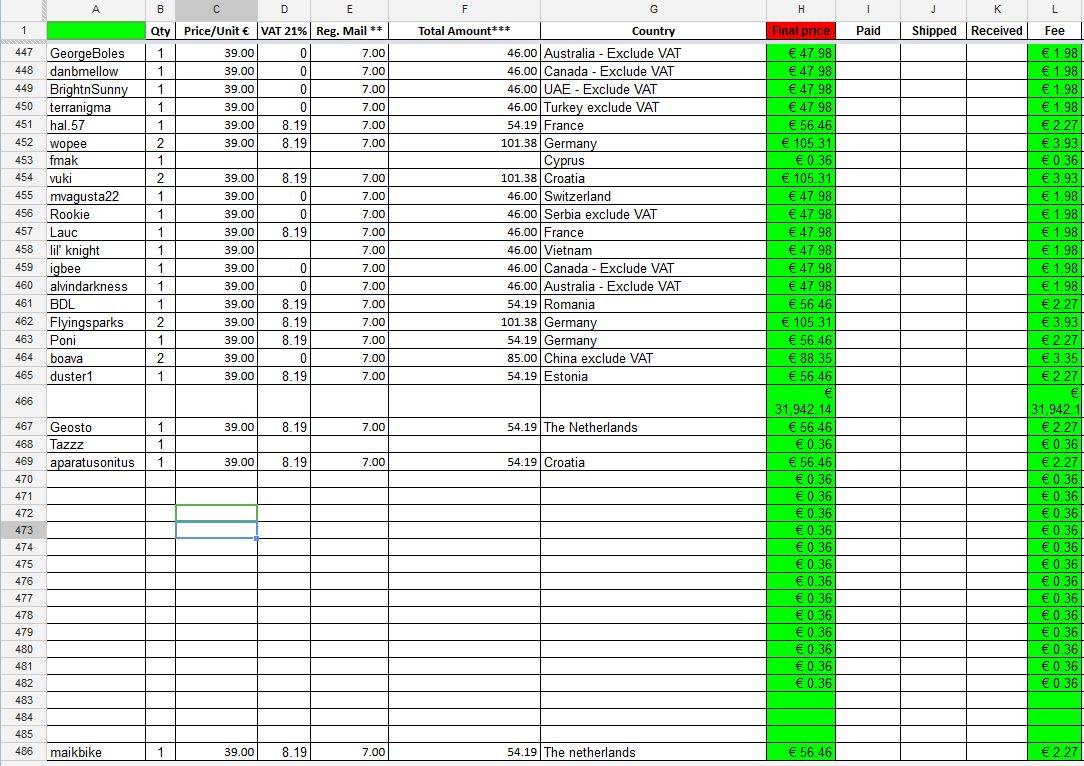

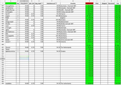

Berichtdoor hannesie » di 06 aug 2013, 17:25
http://www.diyaudio.com/forums/vendors-bazaar/216474-usb-i2s-384khz-dsd-converter-111.html#post3586778
Ze zitten weer bijna aan de 60 Amanero's, dus als je er 1 wilt hebben, bestellen....!!

Het lijkt een beetje raar nu met de lijst.
Na die Rookie zijn er ineens een paar anderen en een flink aantal lege velden.
