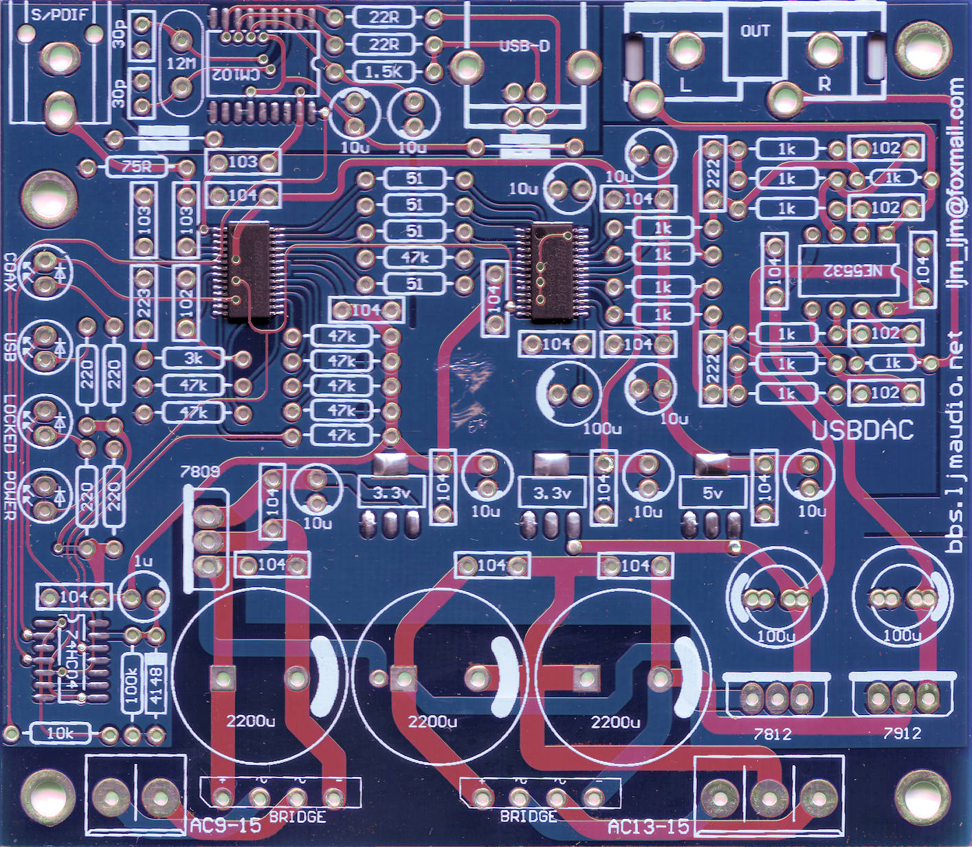

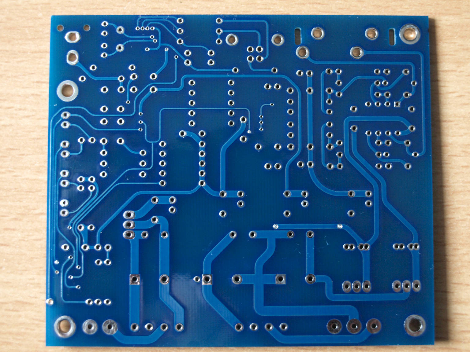

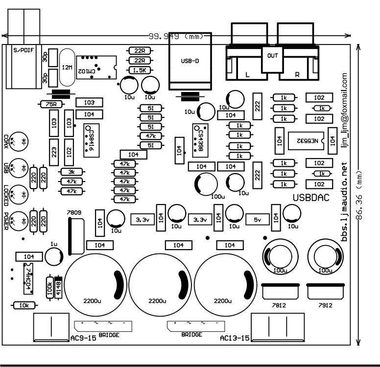

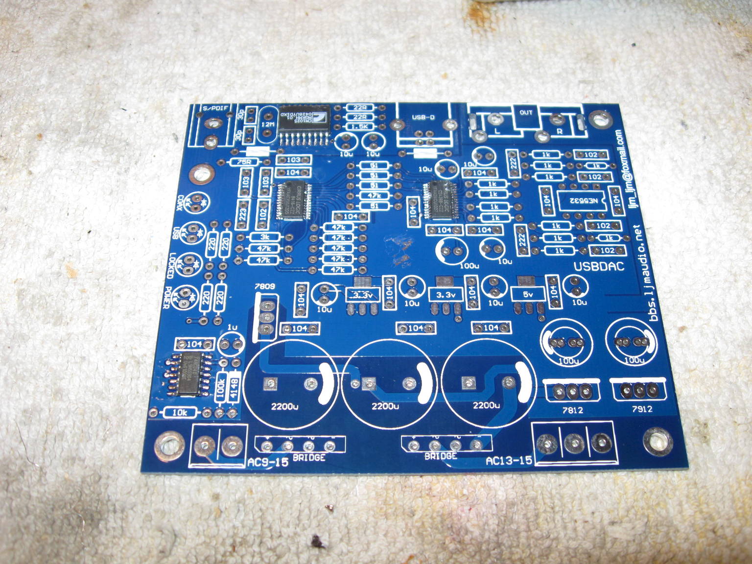

Berichtdoor ray5150 » wo 21 aug 2013, 17:45
Ik heb de versie met USB, en de CS4398 DAC
Sommige foto's van mezelf, sommige van internet :
LJM-USB DAC.pdf

ray5150 schreef:Ik heb de versie met USB, en de CS4398 DAC
Laat me raden, die met het handdoekje er onder is van internet :rofl:
