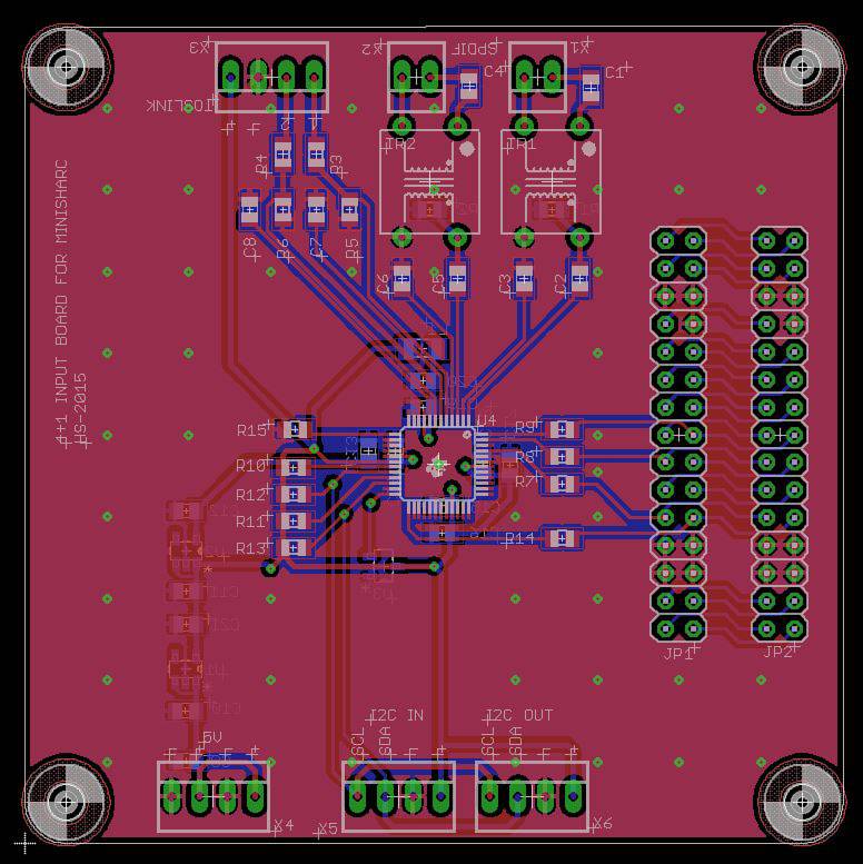

Om precies te zijn:
of laten zoals het nu is:
1) top layer grotendeels als groundplane
2) merendeel van de andere sporen aan de onderkant laten en met via's naar het IC op de toplayer
of veranderen in
1) Input en outsignalen naar de top layer verplaatsen zodat geen via's nodig zijn naar en vnaar het IC voor die signalen
2) op de toplayer zit al een groundplane maar omdat de input/output signaal sporen verhuizen het voorstel om naast de toplayer ook een groundplane op de bottemlayer te maken, dus additioneel, zodat dat kan dienen als ground plane voor de sporen op de toplayer
3) en beide groundplanes veelvuldig doorverbinden om potentiaal verschillen niet te laten ontstaan.
Of zijn 2 groundplanes juist af te raden en is het beter om het bij 1 te houden. Aan een 4-laagse print wil ik niet beginnen.

Nee 4 laags is niet nodig. Ik heb het screenshot van je print bekeken, belangrijk is dat je ontkoppeling dicht op het ic zit. Wat ik zou doen in dit geval, je moet toch op beide kanten routen want je komt niet weg op 1 kant, is de ontkoppeling onder het ic plaatsen. Dus voeding direkt met een via naar de andere kant, daar de capaciteit. Die via mag best onder het ic liggen, ruimte zat daar :D Dan naar de C, altijd de kleinste eerst als er meerdere gebruikt worden. Een elco bv mag rustig iets verder weg staan. En vanaf deze C naar de voeding. Bij bv microcontroller kan er wel wat stroom gaan lopen naar de 1V8 of 3V3 toe, dit kun je met een plane doen, maar hier volstaat een spoor.
En dan inderdaad boven en onder opvullen met GND, en flink doornagelen met via's. Kost niets extra's. Deze via's massief in het koper leggen, dus niet met een thermal. De spdif ingang en i2s uitgang rechtstreeks aan het ic hangen zonder via's. Doordat de ontkoppeling naar de onderkant gaat win je flink ruimte.
Bedenk maar eens hoe dit bij een BGA (Ball Grid Array) gaat, daar ontkoppel je vrijwel altijd aan de andere kant. Onderschat een via niet, het ie een plated gat dat echt een goede verbinding maakt. Als je echt met impedantie gevoelige (snelle) sporen in de weer gaat gaan ze wel mee tellen, voor voeding zijn ze zo wel geschikt.
Die niet onderbroken GND laag voorkomt vooral vaak veel EMC ellende, maar hier zou ik het gewoon als bovenstaand doen, 2 laags.

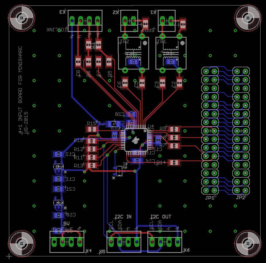

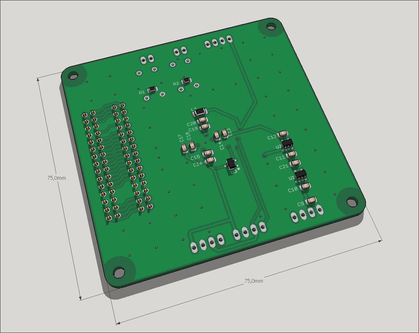

Re: [Longterm] MiniSharc + AFDAC2 + UcD
Berichtdoor hsmeets » do 05 mar 2015, 16:01
Een alternatief PCB ontwerp:
- Aan beide kanten een groundplane die regelmatig met elkaar zijn doorverbonden.
- Alle signaal lijnen (in en output) lopen zonder via's op de bovenste layer.
- Voeding loopt voor 99% via de onderste layer, daar zitten ook de ontkoppel C's
Thumbs up, thumbs down?

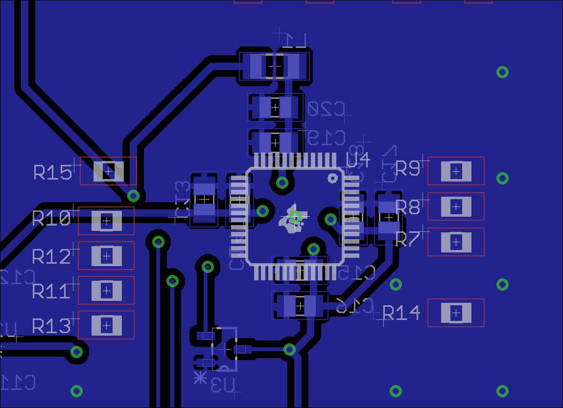

Berichten: 9318
Berichtdoor Barry2001 » do 05 mar 2015, 16:18

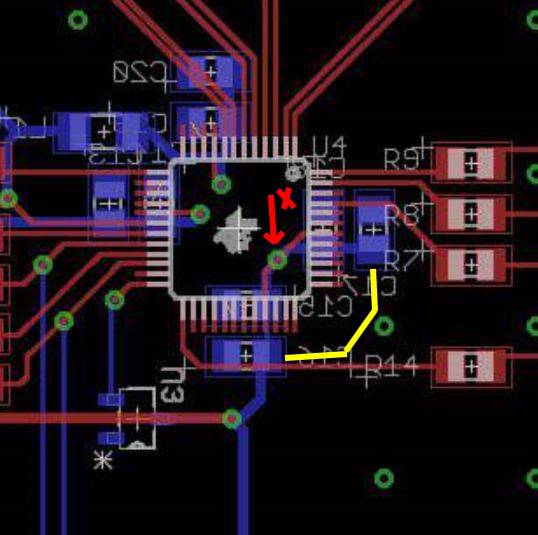

:goedzo: Ziet er ook nog strakker uit dan je vorige versie, toch? Je ziet nu dat je mooier uitkomt en rechtstreekser kunt routen, omdat de ontkoppeling je niet meer in de weg zit, op bottom staat.
Over dat ontkoppelen, nog 1 ding: je wilt de pin op het ic ontkoppelen van ac, troep, rotzooi. Dus de spanning moet eerst naat de c en daarna naar de pin aan je ic. Het gaat nu goed bij C15 en C16 (mits je daar de kleinste waarde het dichtst bij de ic pin hebt staan, kan ik zo in de layout niet zien).
Bij die 2 daar rechts van, C17 en C18 op de bottom zijn dat als ik het goed zie, komt de spanning direkt op de pin binnen, dat is niet goed. Dus daar zou je 'm volgens de gele lijn kunnen tekenen, en niet van dat andere punt af kunnen laten komen. Dus die via zit daar wel goed om de spanning via C15 en C16 naar het ic te sturen, maar niet van daaruit doorlussen rechtstreeks naar de voedingspin op het ic.
Hetzelfde geldt voor dat stukje bij C20, daarboven. Eerst naar de c, dan naar de pin. Als je begrijpt wat ik bedoel :D

Berichtdoor hsmeets » do 05 mar 2015, 17:03
Heb de twee sporen verlegt zodat ze fysiek eerst langs de C's lopen eer ze naar het het IC gaan.
Kleinste C zit het dichstbij het IC.
Gracias.
Berichtdoor hsmeets » vr 06 mar 2015, 8:48
Barry2001 schreef:......En als je de toplaag er bij aan zet?
dan wordt het rood voor je ogen 8)
Nog een aantal kleinigheidjes aanpassen, 'n enkel spoor nog ietsjes verleggen puur voor het 'netjes'.
Berichten: 9318
Berichtdoor Barry2001 » vr 06 mar 2015, 9:20
Ziet er goed uit, ontkoppeling is voor elkaar zo :goedzo:

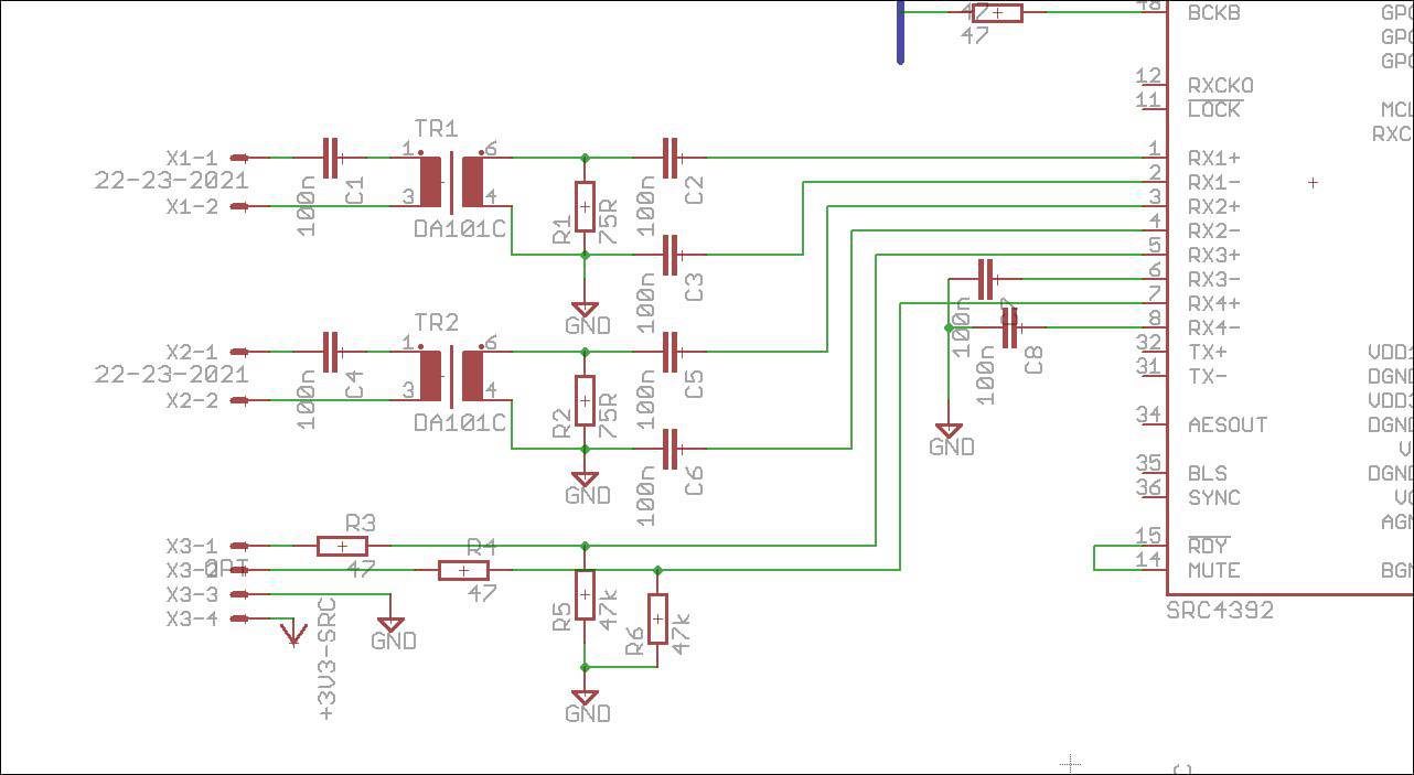

Nog even wat te zeuren, C3, 6, 7 en 8. Wat doen die? Normaal gesproken wil je C's zo dicht mogelijk bij het aansluitpunt hebben. Ze liggen nu wat bij het ic vandaan, met de andere kant aan gnd. Kun je die nog dichtbij het ic leggen?
hsmeets
Berichten: 1700
Locatie: 0475
Berichtdoor hsmeets » vr 06 mar 2015, 9:26
Barry2001 schreef:Nog even wat te zeuren, C3, 6, 7 en 8. Wat doen die?
Koppel C van de pulstrafo naar de receiver ingangen van de SRC4392.
Berichten: 9318
Berichtdoor Barry2001 » vr 06 mar 2015, 9:38
Geen koppel c toch? Liggen met 1 kant aan gnd.
Berichten: 3934
Berichtdoor Kappa7 » vr 06 mar 2015, 9:50
Barry2001 schreef:Geen koppel c toch? Liggen met 1 kant aan gnd.
Vind ik ook een beetje vreemd.
Zowel de c als de transformator liggen daar aan aarde.
Ziet er raar uit zo.
hsmeets
Berichten: 1700
Locatie: 0475
Berichtdoor hsmeets » vr 06 mar 2015, 10:01

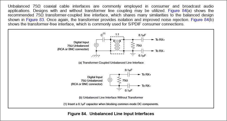

Zo overgenomen uit het AFDAC-LB ontwerp van Knuis:
En hij heeft zich wel laten inspireren door de datasheet van de SRC4392
Berichten: 9318
Berichtdoor Barry2001 » vr 06 mar 2015, 10:11
Duidelijk, lijkt me in orde. Heb niks gezegd :hide:
