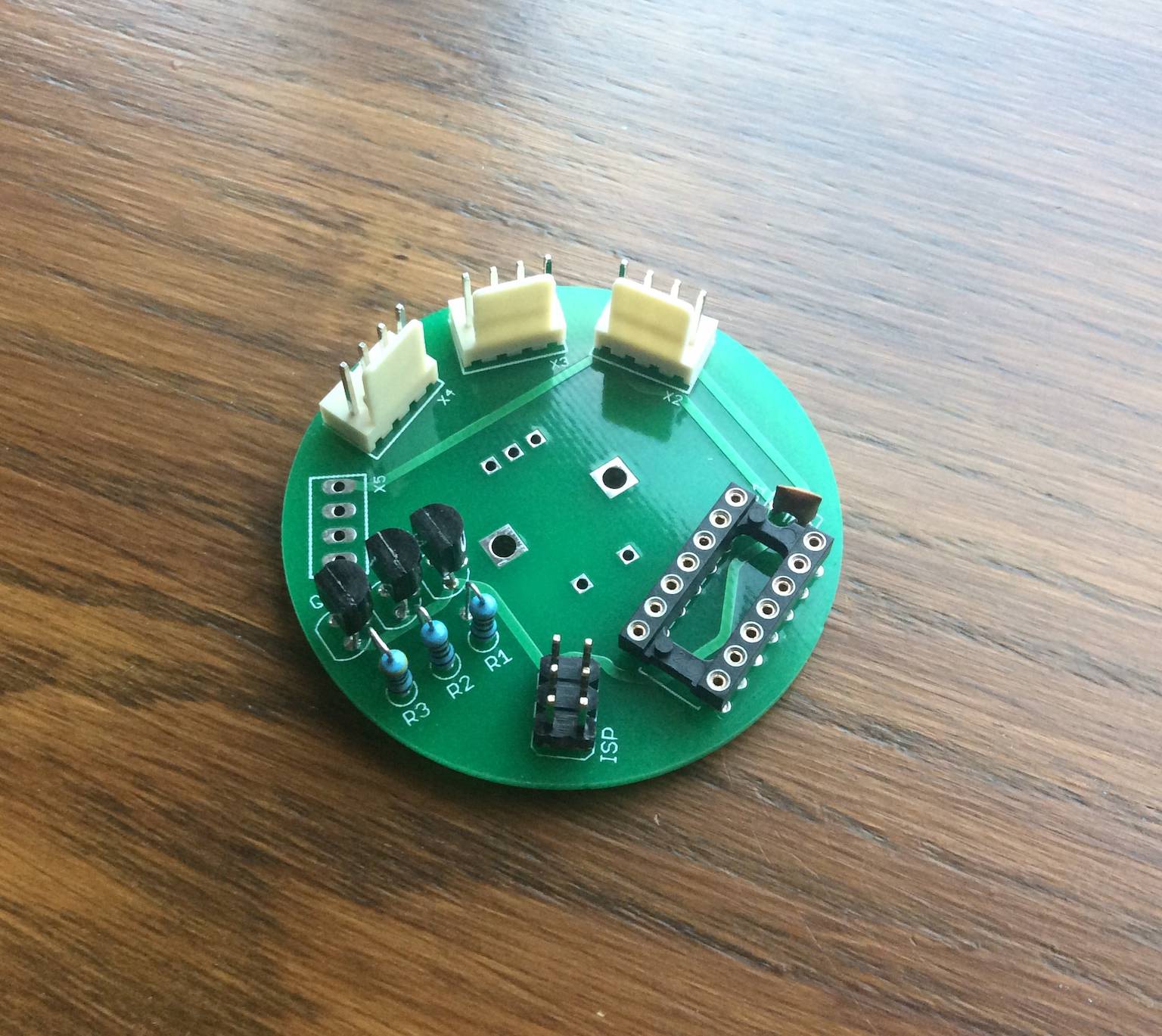

hsmeets schreef:naast de input&asrc print ook nog bezig met 2 andere waaronder deze:
Komt aan de rotary encoder te hangen (wordt aan de onderkant gesoldeerd) die weer aan de bedienknop zit op het front van de kast. Die bedienknop heeft een ring met RGB ledjes en een ATTINY84 gaat die aansturen. De LED ring neemt de functie over van de 2 status LED's die op de controllerprint zijn voorzien, de tiny kijkt naar die twee lijnen en past dan de kleur/helderheid van de LEDring aan. Later kan daar bv nog wat meer eye-candy geprogrammeerd worden zoals een zachtjes pulserende ring als de versterker in standby staat.

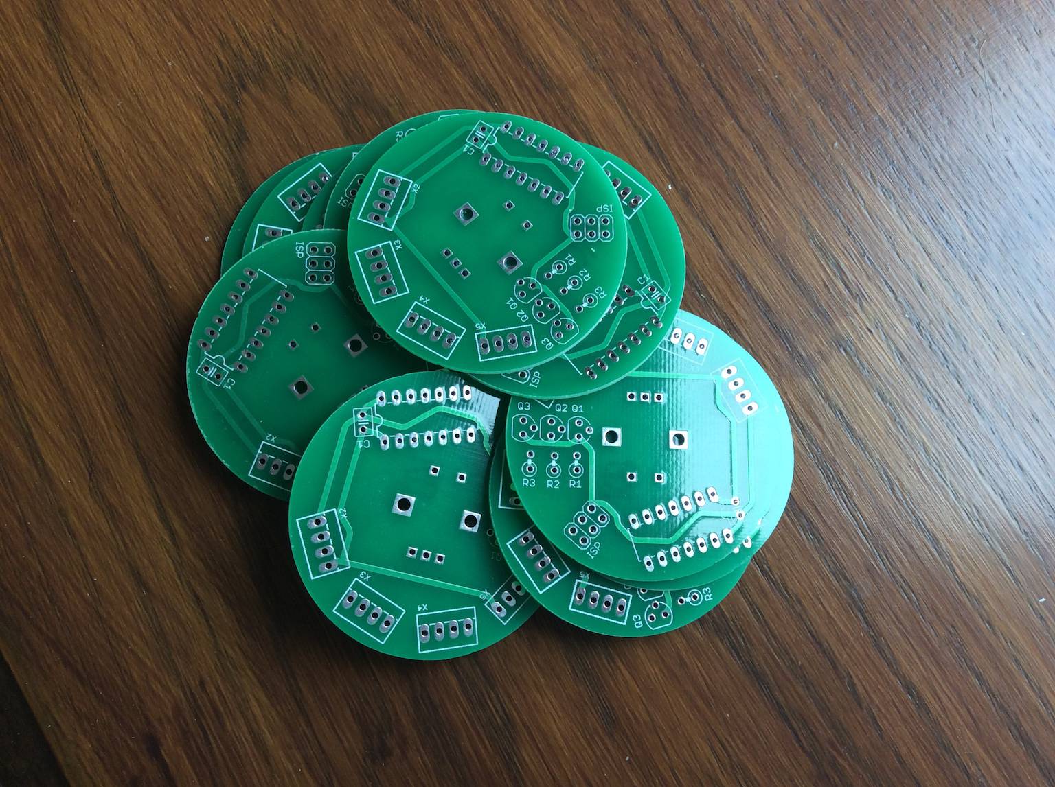

Kleine 8 weken na de ingreep weer wat 'goesting' om wat te knutselen: de gerbers voor bovenstaand rond printje naar onze vrinden van itead gestuurd. 13 euro om te maken en op te sturen, hoe ze er nog iets aan kunnen verdienen snap ik echt niet meer.

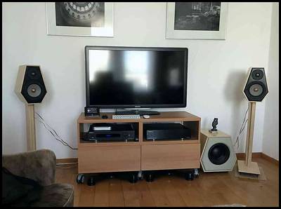

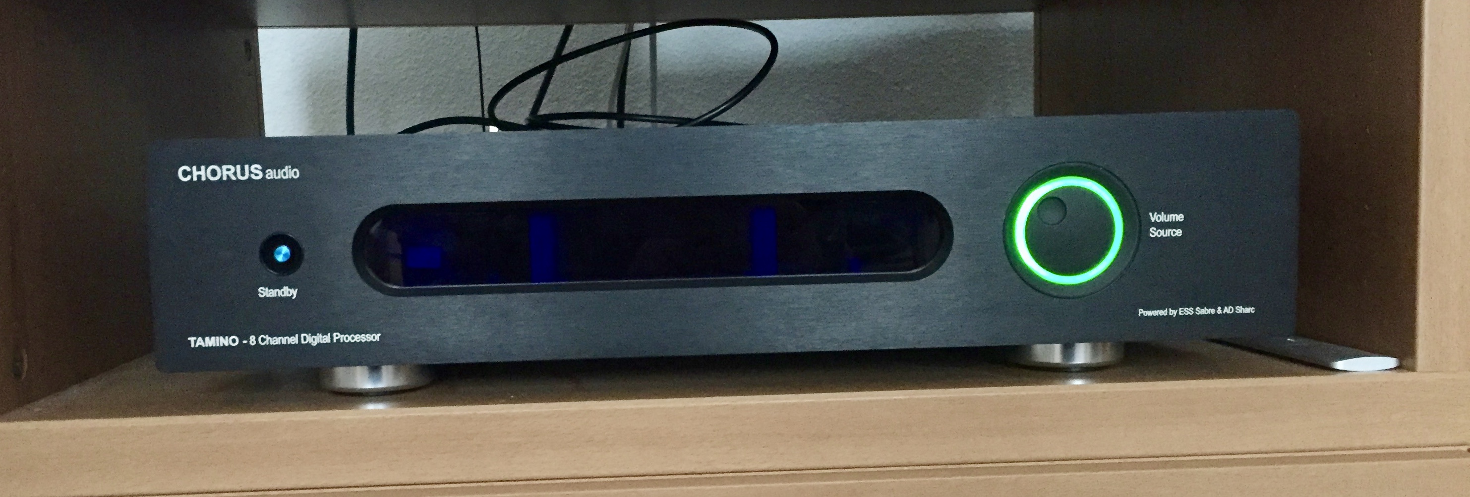

Zoals geschreven, de zaak staat al een tijd te spelen, een tijd geleden ook alles eens wat netter opgesteld:
Links de pre en rechts de eindtrap.
Let even niet op de korte luidsprekerkabels, dat was wat ik nog had en ik had geen zin om een nieuwe rol te halen.

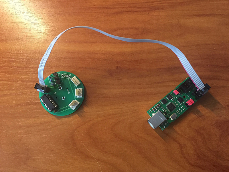

Van het weekend (wat moet je anders in die hitte) een voorzichtige start gemaakt met de code om de led ring in de draaiknop aan te sturen. Nu wachten op de prints (zijn onderweg) en dan kan ik eens gaan uitproberen of de code ergens op lijkt. Code is triviaal: 2 inputs lezen, 3 outputs aansturen.

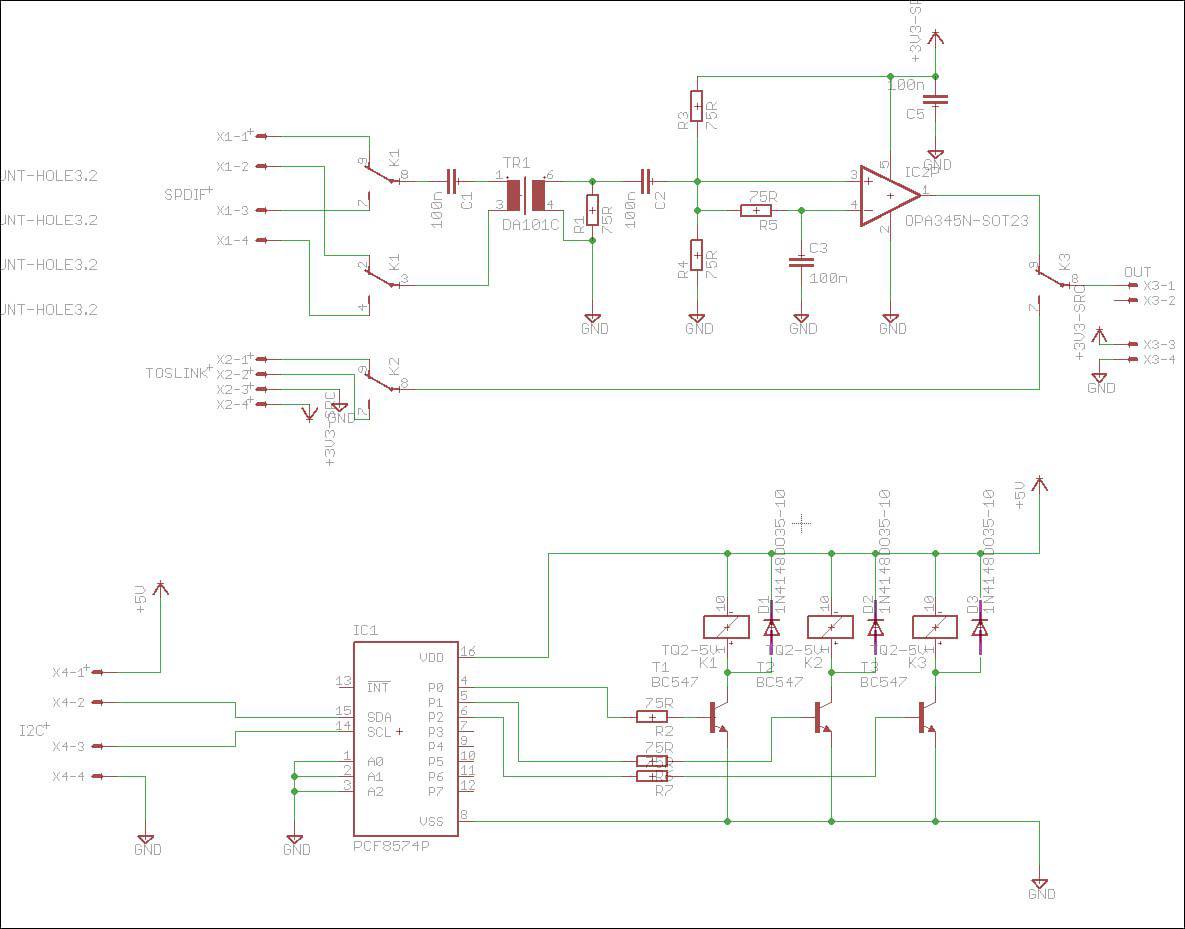

Dit zou het dan een beetje moeten zijn vwb de simpele input selectie, 2xToslink + 2xSPDIF. Let even niet op de verschillende component waarden.

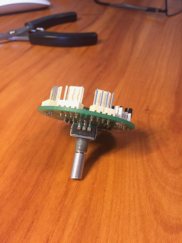

De knop van OKW die aan de bediening van de AFDAC2 zit heeft RGB ledjes ingebouwd. De print en de spullen waren al langere tijd in huis maar vanmorgen de inbouw maar eens ter hand genomen.
Een voorlopig programmaatje in de ATTINY84 geflashed om te zien dat het werkt.

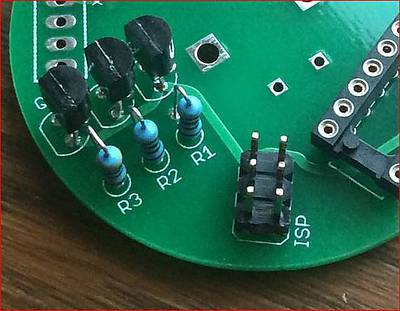

De encoder op het printje gesoldeerd
En na het maken van enkele snoertjes de zaak ingebouwd.

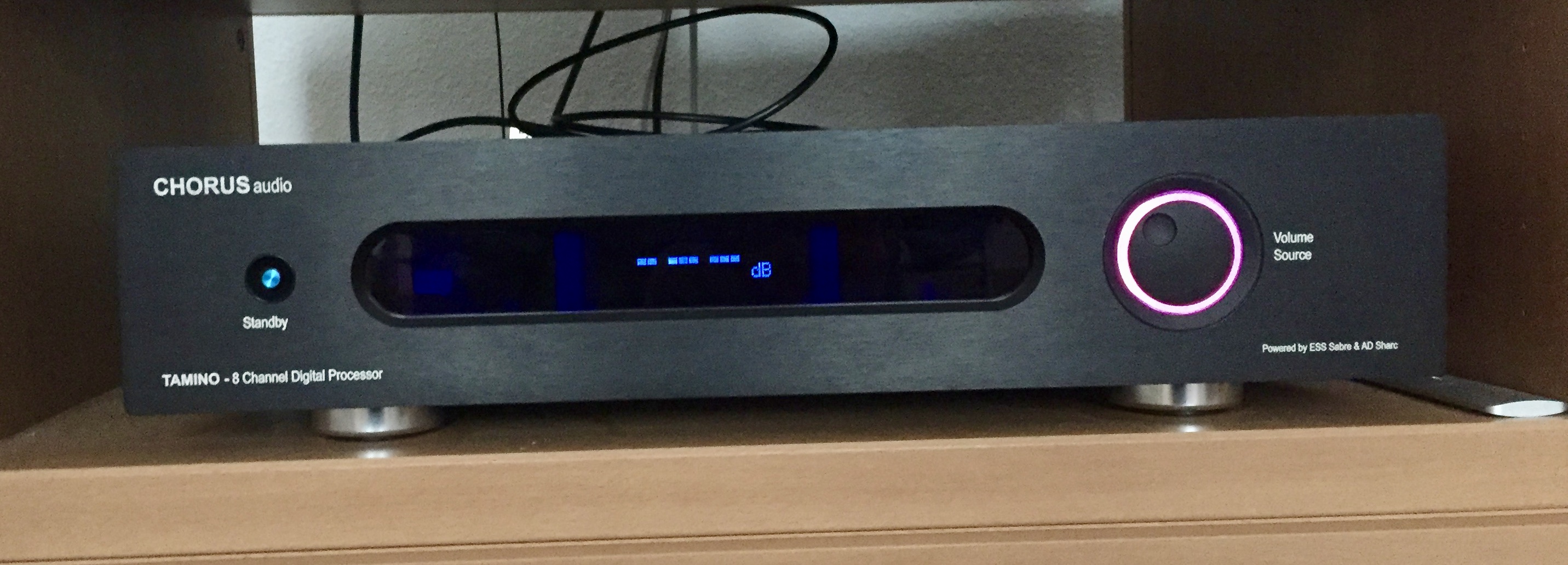

Een tweede programma van een paar regels geflashed dat alleen de blauwe LED aanstuurt.
Nu uitzoeken hoe ik de PWM van de ATTINY kan aanspreken zodat ik de helderheid van de LED's kan regelen want bv R, G & B tegelijk geeft een geel-groen kleur en zeker niet iets dat op wit lijkt. Niet dat ik dat laatste nodig heb maar de LED's geven de bedrijfstoestanden aan van de AFDAC2: opstarten, in bedrijf, standby en muted. En die overgangen wil ik vloeiend maken en de standby met een 'heartbeat'.

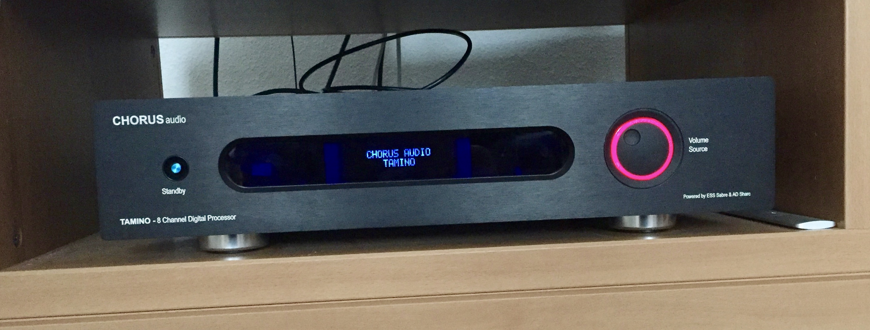

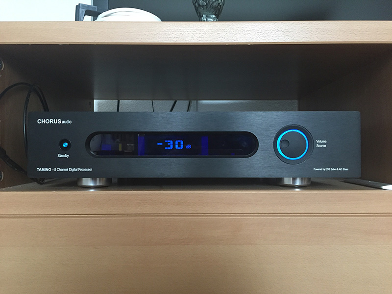

De andere kleurtjes doen het ook (foto's geven het niet goed weer)
Muted: Paars
Stand-by: Groen
Opstarten: Rood

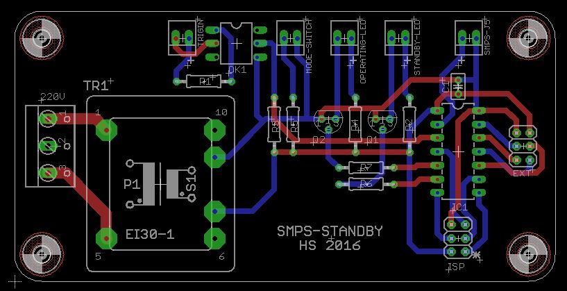

Nog even rommelen met een printje: in en uit standby zetten van de SMPS1200 voeding van de eindversterkers via de standby trigger van de AFDAC2.

Berichtdoor hsmeets » ma 21 nov 2016, 10:22
Grappig, niemand die opvalt dat er na de trafo geen brugcel, elco en spanningsregelaar volgt?

Berichtdoor Dan » ma 21 nov 2016, 11:52
Gebruik je zo'n schakelend dc voedinkje van Myrra?
Berichten: 20806
Re: [Longterm] MiniSharc + AFDAC2 + UcD
Berichtdoor ray5150 » ma 21 nov 2016, 12:44
Nu je het zegt. :shock:
Ik mistte wel een zekering, maar wilde er niet over zeuren.
hsmeets
Berichten: 1699
Locatie: 0475
Berichtdoor hsmeets » ma 21 nov 2016, 14:18
Dan schreef:Gebruik je zo'n schakelend dc voedinkje van Myrra?
Inderdaad. Ik had eerst een klassiek opzetje rond een 7805 maar zag bij het onderdelen sjoppen ook die Myrra voedingen in EI30 vormfactor staan. Gewoon eens proberen. Ik moet nog wat sleutelen aan de eindversterker en over een tijd komen er nog schotten in om deze van Myrra en de SMPS1200 te scheiden van de UCD's.
ray5150 schreef:Nu je het zegt. :shock:
Ja, die komt er nog bij, de Myrra heeft volgens de datasheet een ingebouwde, zelfherstellende?, zekering maar dat er ook nog een klassieke smelt zekering bij zit geeft wat meer rust.
Ik heb nog een paar andere kleine wijzigingen doorgevoerd zoals bv de ISP en EXT headers samengevoegd, wel natuurlijk zo dat de standaard 6 pin ISP aansluiting bruikbaar blijft. Zo heb ik dan de 8 ongebruikte poorten op 1 header bij elkaar zitten voor als ik nog iets zou willen bijmaken op een piggback printje (temp en DC bewaking bv).
