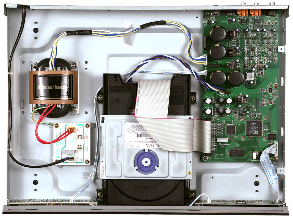

Tja, nu weet ik niet wat er zo bijzonder is aan dat ding, maar van binnen valt er niet veel aan af te zien...
't is allemaal blik en plastic, alleen de R-Core trafo is best wel jummie. :lol:
En, het moet gezegd, geen SMPS, da's dan wel weer een voordeel.
harman_kardon_hd970cd.pdf
Het feit dat er in de service manual vrijwel niets over het loopwerk in staat is al een teken aan de wand... :shock: .
Het lijkt me dat het gewoon een CD/DVD ROM loopwerkje is, met een IDE aansluiting, zoals zo veel fabrikanten doen.
Zou d'r gewoon even een ander loopwerkje aanhangen, als je niks in huis hebt, op Marktplaats staan er ruim 1400, vanaf 1 Euro.

Dat er ergens een flatcable aanhangt, wil nog niet zeggen dat het een cd-rom loopwerkje is!
Fusion Filterdesign
Berichten: 4272
Re: HELP aub defecte Harman/ Kardon HD 970
Berichtdoor markbakk » wo 13 nov 2013, 20:56
DSL-710A is volgens internet een standaard DVD-loopwerk met IDE-interface. Bij deze Tsjech zo te zien nog gewoon leverbaar.

Het kan natuurlijk nog wel een aangepaste firmware hebben.
Dat zou mij niet verbazen tenminste.
Maar ja die dingen kosten eigenlijk niets meer.

Probeer nou eerst eens of hij het doet met een willkeurig CD / DVD loopwerk.
Je hebt toch wel een oude computer staan waar je er een kunt uitschroeven ?
Merk, type, uitvoering, maakt niet uit, zolang er maar een IDE aansluiting op zit.
