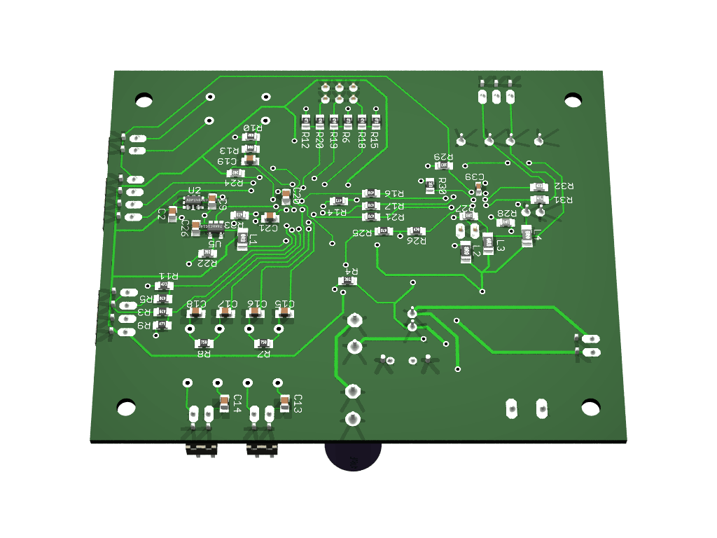

Berichtdoor knuisje » ma 03 mar 2014, 19:10
Sneak preview. :mrgreen:

O jee, veel SMD :(

Gesoldeerd door mij. :rock:
De dac-chip is een PCM5102, die kan toe met een enkele voeding van 3.3V. Verder 4 spdif ingangen en 1 I2S ingang op basis van een SRC4382. Voeding is geïntegreerd op het dac-printje. Er komt nog een controller-printje bij met 6 zeven-segment displays, 2 voor volume en 4 voor lockstatus en samplerate weergave. Verder is alleen nog een 6V trafootje nodig.

Gaan we even volgen. I2S vanaf een PI zou dus ook mogelijk zijn?

Mag ik een opmerking maken? Als je het low-budget wilt houden: is het dan niet wenselijk om de molex connectoren te vervangen door schroefblokjes al la verdraaide peer? Dan jaag je bouwers niet op kosten door ze ook nog eens een krimptang te laten kopen (of te pielen met een gewone tang). En het niet hoeven aan te krimpen maakt het weer iets toegankelijker.

Dat is misschien wel een punt, en anders een soldeerpunt/gaatje voor de verbindingen?

Ik wil kant en klare snoertjes meeleveren. Voor de trafo heb ik wel een schroefklem voorzien. Alle I2S apparaten kunnen worden aangesloten, zoals usb-interfaces en de rpi. Ook is er een spdif-uitgang.
Het doel is een dac/voorversterker te maken voor een laag budget, maar een goede kwaliteit. En met alle gemakken zoals bronswitching, volumeregeling, afstandsbediening etc.

knuisje schreef:Ik wil kant en klare snoertjes meeleveren. Voor de trafo heb ik wel een schroefklem voorzien. Alle I2S apparaten kunnen worden aangesloten, zoals usb-interfaces en de rpi. Ook is er een spdif-uitgang.

Misschien een mogelijkheid creëren,zodat de DAC rechtstreeks op de Raspberry P5 herder gesoldeerd kan worden.

Schema en lay-out moeten toch ook goed uit te voeren zijn in trough-hole ? :wink:
Word het geheel wel een slagje groter van, maar dat terzijde.

Moderne ic's zijn niet of nauwelijks meer te verkrijgen in through hole. Bovendien wil je niet meer anders als je eenmaal bent gewend aan smd.
Ik zit er over te denken om ipv. 7-segment displays nu 2 stuks 8x8 led matrix displays te gebruiken van elk 3x3 cm. Dit is ook op afstand af te lezen en staat mooier.

knuisje schreef:Moderne ic's zijn niet of nauwelijks meer te verkrijgen in through hole.
Dat is inderdaad waar. het ging mij dan ook meer om alles eromheen zoals de weerstanden en de condensatoren.
Ik wil best wel helpen tekenen, voor iemand die zo diep als jij in de SMD zit is trough-hole werken vast een hele opgaaf. :mrgreen: :twisted: :wink:

De componenten rond de ic's moeten ook in smd, 20 through hole componenten rond een ic van 1 cm2 lukt gewoon niet. Er zijn nog wel wat TH componenten zoals elco's, pulstrafootjes en headers. :mrgreen:
:lol:
Please wel graag een 3-polige schroefklemconnector print voor de trafoaansluiting toepassen. :idea:
2-polige connectoren trekken scheef (torderen) bij het stevig vastschroeven van de aansluitdraden.

compay schreef:Please wel graag een 3-polige schroefklemconnector print voor de trafoaansluiting toepassen. :idea:
Helaas geen ruimte meer voor. :(
Misschien niet zo hard aandraaien (en vasthouden met je vingers), of draden direct op de print solderen?
