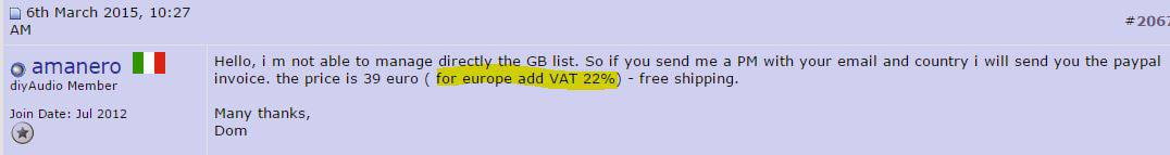

Als hij member is bij DIY audio, anders kan het misschien dat anderen dat kunnen bestellen, ik heb pas nog 4 stuks besteld, ook voor anderen dus. en dan is het €39.

Die had ik idd ook gezien... Ook. Een mooi ding. De vraag blijft natuurlijk of deze alternatieven beter zijn.
Ik hang al een tijdje rond op dit forum. Begrijp ik goed dat ie dan €39 is?
Berichten: 3934
Re: AFDAC-LB (Low Budget)
Berichtdoor Kappa7 » wo 02 sep 2015, 23:34
Bij Amanero zelf via DIY audio.
kijk maar in de link die ik gegeven heb.
http://www.diyaudio.com/forums/vendors-bazaar/216474-usb-i2s-384khz-dsd-converter-207.html#post4248718
Als je daar wil bestellen je naam op de bestellijst zetten en een PM naar amanero sturen.

Ik zit nog even te zoeken naar de BTW, weet dat niet zeker meer.

Komt er volgens mij nog wel bij.
