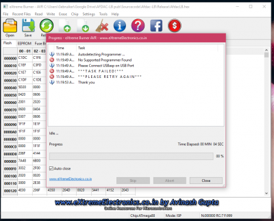

Firmware upgraden lukt niet :
Heb het volgende aangesloten op de programmer :
JP1 : 1 en 3
JP2 : 1 (ISP+TPI)
en dan de 6-polige kabel.
Krijg steeds de volgende fout :
LED 1 brand tijdelijk bij het aansluiten
Wat doe ik verkeerd ?
Mvg, Ronny

Berichtdoor knuisje » do 24 nov 2016, 20:49
Zo te zien herkent het extreme burner programma de programmer niet. Heb je de usb-driver geïnstalleerd? JP1-3 hoef je niet te zetten.
( ͝° ͜ʖ͡°)

Berichtdoor ronnydepony » do 24 nov 2016, 20:53
Alles was juist, maar ik vermoed dat extremeburner problemen heeft met Windows 10.
Met Atmel Studio 7 kon ik het flashen.

Berichtdoor ray5150 » do 24 nov 2016, 21:35
Klopt, dat probleem had ik ook.
Met een andere machine en W7 was het geen probleem.

Berichtdoor knuisje » do 24 nov 2016, 21:36
Waarschijnlijk is de usb-driver niet (goed) geïnstalleerd. Deze methode schijnt voor Windows 10 goed te werken: link

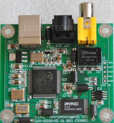

OK, ik heb nu dit USB-bordje, veronderstel dat dit is aangesloten via i2s ?
Kan ik dan nog die Raspberry ook aansluiten via i2s ?
Mvg, Ronny
Berichten: 3512
Locatie: Julianadorp
Re: AFDAC-LB (Low Budget)
Berichtdoor knuisje » za 26 nov 2016, 20:20
Er zit maar één I2S ingang op de dac. Als je de RPI aansluit via I2S kun je het USB-bordje via SPDIF aansluiten.

Berichtdoor ronnydepony » za 26 nov 2016, 20:27
Ik weet het domme vraag, maar hoe ik dat dan ?
Mvg, Ronny
Berichten: 3512
Berichtdoor knuisje » za 26 nov 2016, 21:17
De twee connectors naast de USB-aansluiting zijn voor optisch en coaxiaal spdif uit. Een van deze twee sluit je weer aan op de dac.
