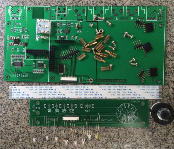

kant en klaar
en kwam dit dus tegen. :mrgreen:
of van Kiven Chen, en dan zelf afbouwen
Hans

Ik kan nog even contact opnemen met DimDim, en ik zit er aan te denken het kleine boardje (Arduino light) ook bij hem te bestellen.
Volgens mij moet het mogelijk zijn om ook op mijn opzet een Arduino aan te sluiten.
Die werkt naar mijn beste weten met een serieel signaal, en is dan wel bij mij aan de bovenzijde te koppelen/solderen.
Ik heb geen idee wat het kost, maar het andere PCB tje was €7,00, dus dat zij de kosten niet.
Hans

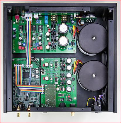

Had een kastje besteld, is dus net te klein, dus gaan we maar een grotere bestellen.
Kan dan net de netwerkspeler er in kwijt van 17x17 cm.
Kan je ook tegenwoordig kant en klaar kopen, zo'n € 1400,--, word met een Koptelefoonversterker er bij in geleverd.
Hans
Berichten: 9318
Re: Ladder +++ (Soekris Dam 1021 R-2R)
Berichtdoor Barry2001 » zo 13 nov 2016, 13:44
Ziet er wel netjes gebouwd uit. Snap de aktie met de hoofdtelefoonversterker niet zo (bekend relais, RYW12-K), was misschien nog wat ruimte over in de kast :lol: -K)

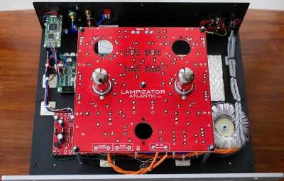

Het is in ieder geval wat uitgebreider dan de Lampizator Atlantic, en dat moet minimaal € 4000, - opbrengen, wil je iets meer dat gaat het lijken op een auto met een uitgebreid accessoires pakket tegen de hoofdprijs.
http://www.6moons.com/audioreviews2/lampizator2/1.html

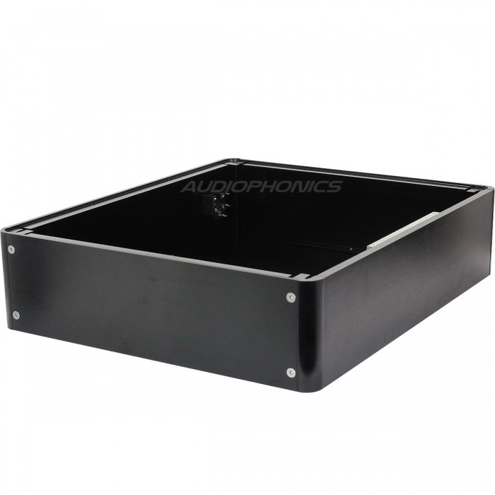

hannesie schreef:Had een kastje besteld, is dus net te klein, dus gaan we maar een grotere bestellen.
Ben ook nog op zoek naar een ruimere kast, heb modushop.biz inmiddels gevonden.
Waar haal jij de kast vandaan? Zou mooi zijn als ze een vierkantje kunnen snijden/frezen in het front voor het Oled display.
Erg blij met de dac, klinkt goed! :yeah:
Edit: zie net dat modushop ook front/back platen kan bewerken.
