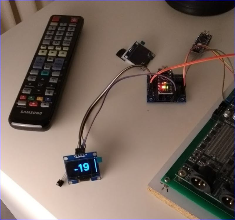

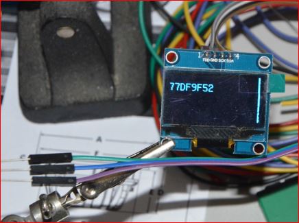

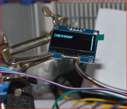

Nu ik toch weer even aan het proberen was, gelijk die andere opzet met een detectie programmaatjes dan de codes herleiden.
Nu dan de IR code van een Samsung TV scherm AB genomen.
Lijkt goed te lukken. :sure: :kwijl:

Natuurlijk doetieut, heb je zelf gehoord, :kwijl: maar de aansturing met de Arduino loopt nog niet lekker.
Ik moet er aan wennen dat dit weer een tak van sport is die ik nog niet eerder heb gedaan.
Grieks/Romeins worstelen met Arduino gaat al wat beter, maar de aansluitingen zitten niet op de juiste plek vermoed ik.

Ik heb hier nu al wel een Logitech harmony, en die regelt al wel veel, maar ik probeer dan de code's die bij een AB/apparaat horen dan weer net even anders te maken.
Nu dus eens even de Samsung AB er in gezet, maar dan reageert hij niet erg snel en goed.
Daarnaast is het dat het printje met besturing wel reageert, maar vervolgens dat de DAC het niet uitvoert.
Dat zal dan de seriële poort zijn die ik dan niet juist heb staan /aangesloten.

Ik heb zonet mijn ArDam Lite aan de praat gekregen, mede dankzij een veelvoud aan info op t net en Dimdim's hulp op diyaudio.
Ik heb alleen de DAM, gevoed van 14V met CT, een raspberry met I2S als source en de ArDam Lite. De 3.3V van de raspberry voeden de +3.3V ISO pin van de DAM en de geisoleerde kant van de Isolator chip op de ArDam.
Eerste probleem was dat ik een "echte" Nano heb, terwijl Dimdim een clone gebruikt. Bij de echte knipperen de Tx en Rx alleen maar wanneer verbinding via USB en de serial monitor geopend is, bij de clone altijd (ik zag dat op t filmpje van Dimdim de Tx knipperde, maar bij mij niet- dus ging daar problemen zoeken)
2de probleem was dat ik nog geen enkele FW update had gedaan (en ook nog geen HW mods), en in de eerste FW was de TTL serielle connector nog niet actief (daar kwam ik vandaag achter door info op hifiduino). Dus vanavond meteen op de laatste versie geupdated, met de ArDam en Raspberry verbonden en ging meteen goed.
Ik ben er blij mee, en mss helpt deze info je nog een beetje verder in t debuggen?! Dimdim is altijd nog aktief op zn groupbuy draadje, dus daar kun je m ook vragen.

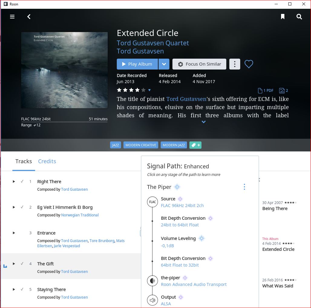

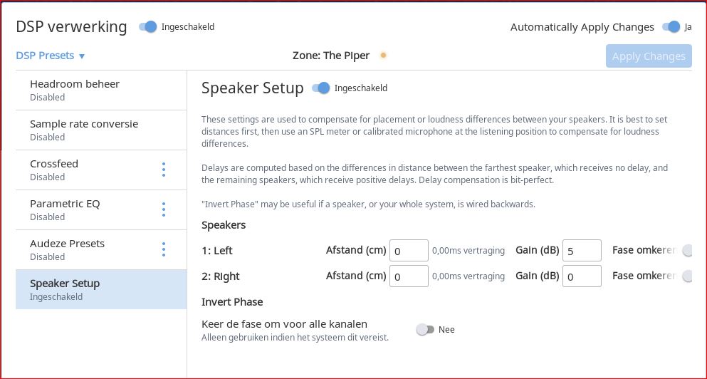

Ik heb verder het idee dat ik misschien wat heb beschadigd, en kan mijn vinger er nog niet achter krijgen waar of hoe.
Lijkt op het linker kanaal dat niet helemaal fris meer is. Na het transport naar Alphen ad Rijn en mogelijk terug wat beschadigd.
Maar met Roon kan ik hert wel wat corrigeren, en dan de dB aanpassen, werkt als een balans.

Ik denk dat het in eerste instantie vrij makkelijk is te constateren als ik de uitgangsspanning ga meten, voor zover ik dat dan kan.
Met de Roon software kan ik wat regelen v.w.b. de verhouding tussen L/R.
Als dat inderdaad het geval is, dan is het nog wel een probleem om het probleem te tackelen. :?

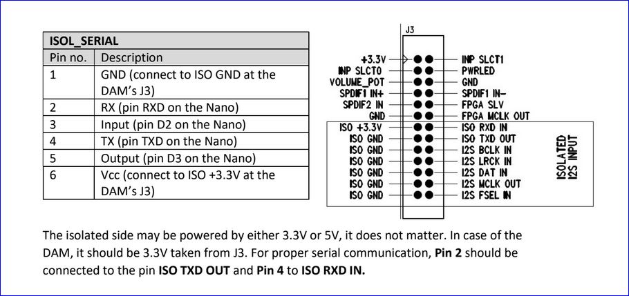

Ik probeer dan de pinnen op een heul voorzichtige manier te verbinden met de DAC.
maar pin 3 en pin 5 baren mij zorgen. :think: :think: :think:
ik weet niet welke er pin word er dan bedoled met in i2S FSEL in I2S DAT of BCLK IN?
de RX op pin 2
de TX op pin 4
pin 1 is uiteraard iso+3.3
pin 6 is ook geen probleem.
@ Erik heb jij dat wel duidelijk? source 1 zou dan USB moeten zijn in de software.

De opzet met de Arduino van Dimdim werkt in die zin dat het scherm nu correct wordt aangestuurd, en er is dus niet meer het balkje aan de rechterzijde, maar de reactie gaat nog niet helemaal lekker, ik gebruik een 1.3 i.p.v. een 0.96 Oled scherm.
Dat is deels aan mijn onkunde en ook aan de versie van Arduino te danken, het lijkt er op dat Dimdim er een andere versie voor gebruikte.
Er zijn meer mensen waar het niet bij lukt, en hij heeft al wel in de gaten dat er iets zit, en het niet helemaal zonder bug's is.
