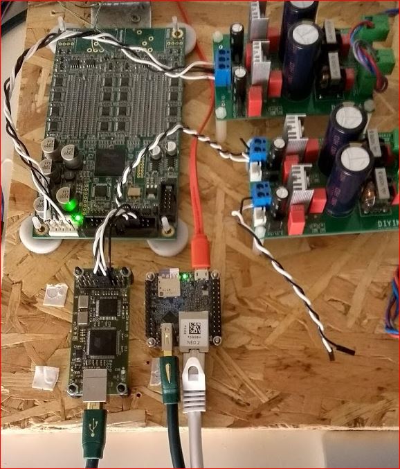

De huidige stand van zaken, van boven naar beneden :mrgreen:
12 V naar de Soekris 2 x.
3.3 V naar de isolated I²S voor de Amanero.
Dan is er nog 5 V (zwart/wit loshangengd) voor een Arduino en/of Amanero.
Het rood/oranje kabeltje is dan van het G Tent voeding voor de Neo2
Cat 7 Netwerk en AudioQuest kabeltje voor USB.
Klinkt echt wel lekker. :lol:

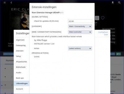

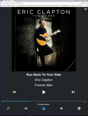

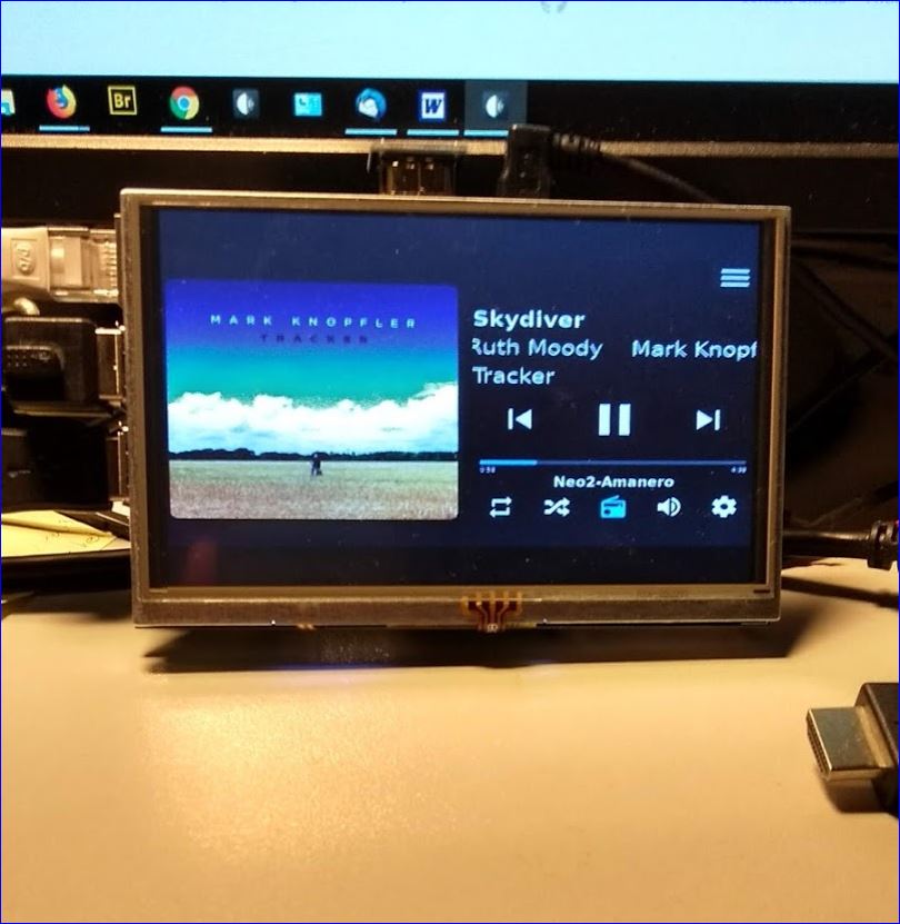

Nog wel aan het stoeien, met de laatste versie van Dietpi is er een optie bij gekomen om dat ook op een scherm te krijgen.
https://www.npmjs.com/package/roon-web-controller
Nu dan even verder gedaan als alleen lezen, het stapje verder geeft al wel de juiste beelden, maar nog niet op het lokale scherm.
Dat geeft netjes de stand van zaken over dietpi en de prompt.
Als ik het op een klein scherm krijg kan ik het mogelijk laten functioneren als een ROON app.
Nog maar eens verder lezen. :mrgreen:

Nu maar een ander display besteld, zou net in de kast passen met wat kunst en vliegwerk.

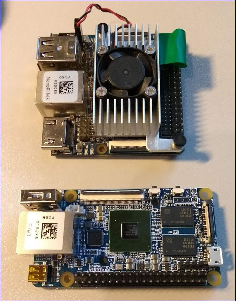

De opzet met al een display, de FriendlyElec M3 is dan nu weer zonder een uitgang voor de sound USB. :oops:
Dus nu dan de RPI via USB uit (en geen I²S, gaat niet optimaal) en dan de Display van Amazon met de info van ROON, en als alternatief kan dat ook met Squeezeplay.
https://www.amazon.de/gp/product/B013JE ... UTF8&psc=1

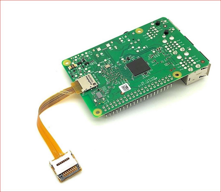

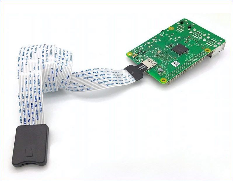

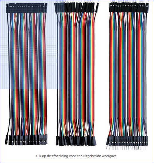

Nog maar eens wat gezocht naar praktische dingetjes.
Als er wat is en dan de kast moeten open schroeven is ook niet alles, dus een externe optie voor de besturings-software.
en een set kabeltjes in 3 smaken.

:D :D ........Deze zou dan wel kunnen, ook van Amazon, en dan met wat verschillende lengtes, maar max 15 cm.
Mogelijk afschermen met een folie en dan wordt er alleen het kaartje uitgelezen bij het opstarten, geen streaming data, dat gaat via de netwerk interface (eth0)
Bij piCorePlayer is dat ook het pluspunt, en ik heb tot nu toe geen probleem,en gehad met lomp aan een uit zetten.

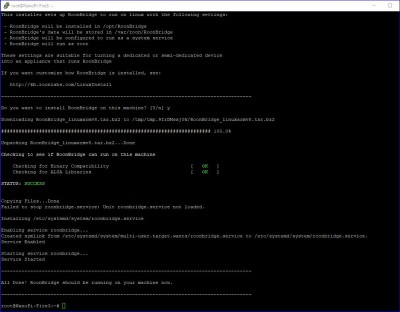

De laatste update gedaan naar 6.13 op de Raspberry. geen I²S maar de Amanero ( USB) als schakeling tussen de streamer en DAC
Nu met een minimale installatie vast voorbereid op wat komen gaat, :mrgreen:
Hans
Berichten: 10640
Re: Ladder +++ (Soekris Dam 1021 R-2R)
Berichtdoor hannesie » do 30 aug 2018, 13:17

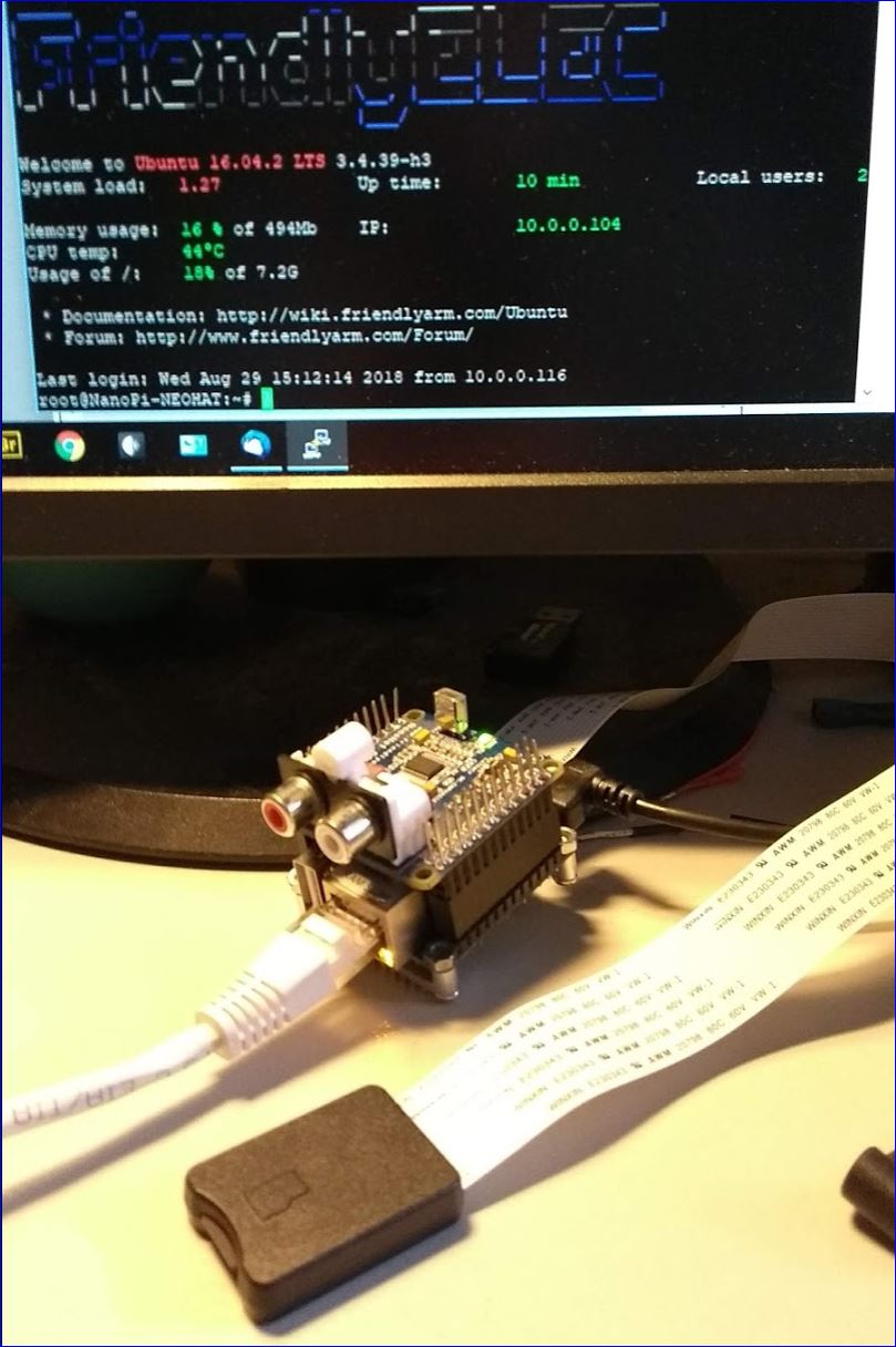

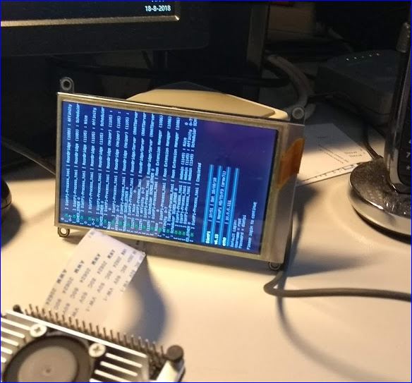

Nu dan maar verder met de opzet, die niet helemaal zonder kleerscheuren gaat.
Ook Ropieee is niet aan het werk te krijgen.
Het display werkt dan op een gegeven moment, maar verkeerd en statisch.
Het geeft dan de verkeerde speler weer, en dan ook van het moment van opstarten, verder geen wijzigingen van beeld e.d.
Van alles geprobeerd, maar ook alle andere spelers die ik dan als optie er bij had uitgeschakeld.
Geen verbetering te krijgen in de opzet en nu eens kijken of het mogelijk dan kan met de opzet met een FriendlyElec M3 uit China,
maar dan breekt er een aansluiting af door mijn schuld.
Maar wat dan nu wel werkt, (net binnen) het speciale kabeltje. :mrgreen:
We gaan vrolijk door met knutselen, het zou leuk zijn als je aan de buitenkant kunt zien/hoort welke muziek er speelt via speler>DAC.

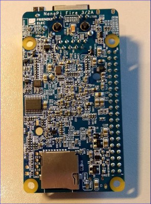

Inmiddels is de vervanger vandaag binnengekomen dezelfde power, en nog wat kleiner.
De achterkant is zo mogelijk nog interessanter.!!
http://wiki.friendlyarm.com/wiki/index.php/NanoPi_Fire3

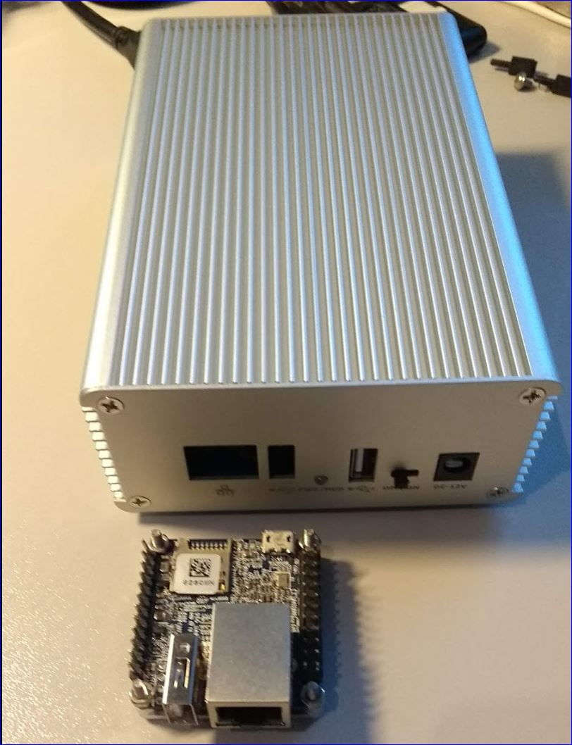

En een ander Friendly Nano Pi Neo, die nog wat werkeloos was, krijgt een taak in een kastje als NAS, de software is een standaard NAS programma wat onder Linux werkt, OpenMediaVault .
Het was in de aanbieding voor $10.--
http://wiki.friendlyarm.com/wiki/index. ... i_NEO/NEO2
