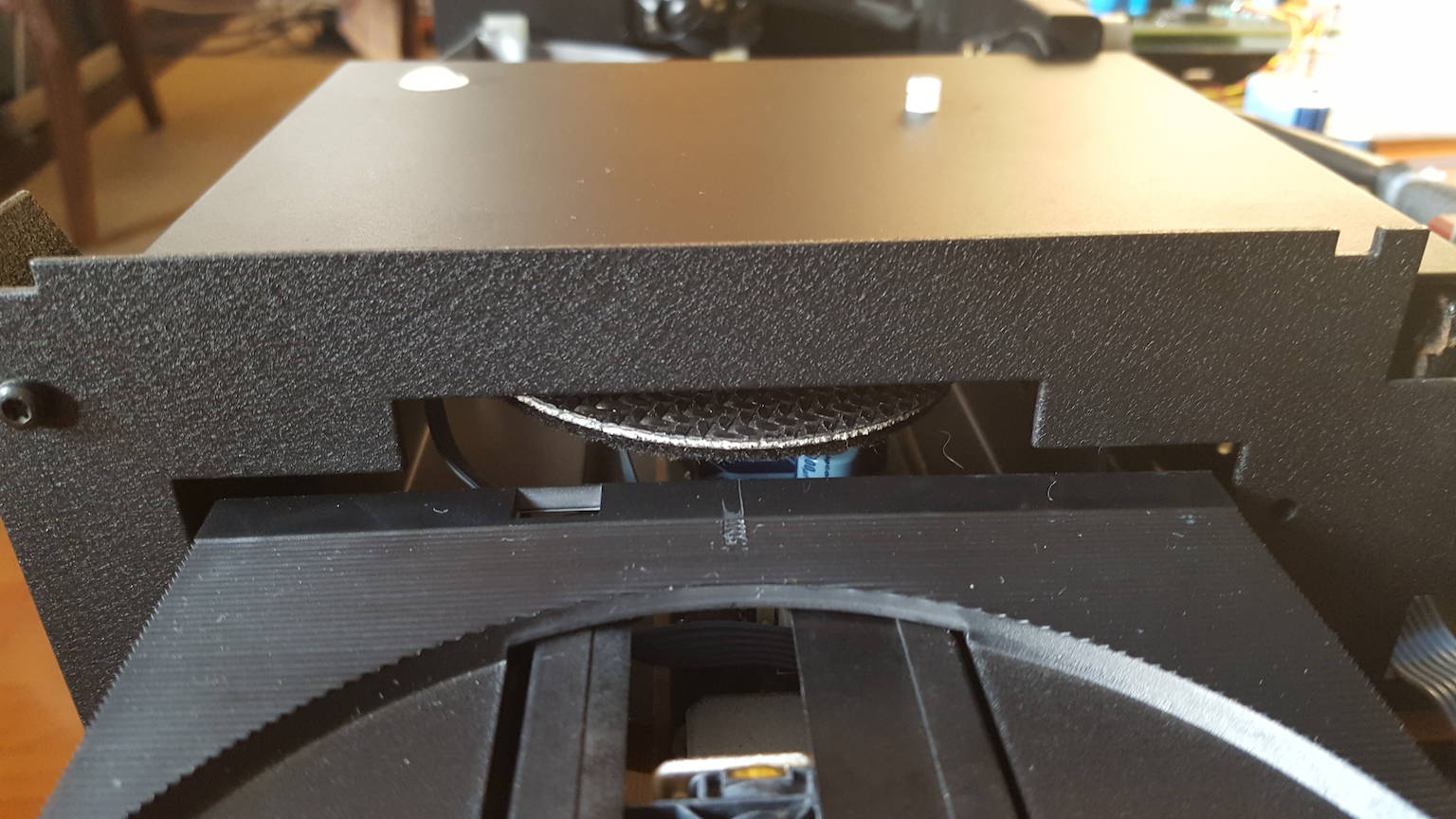

Ik heb de Meridian weer uit elkaar gedraaid en alles opnieuw gesoldeerd en voor dat ik hem terug in elkaar gezet heb, even geprobeerd of hij nu de CD rond draaide ,dat deed hij.
Maar zodra alles weer in elkaar zat niets meer.Dus in dat proces gaat er iets fout of er schiet weer iets los :-k
Onderstaan een paar foto van het geheel .
