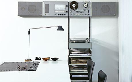

Los van de technische staat van het ding, blijft het toch een apart ontwerp, met voor wie het wil zien wat "Bauhaus-achtige" invloeden.
Zou toch proberen het weer speelklaar te krijgen.
